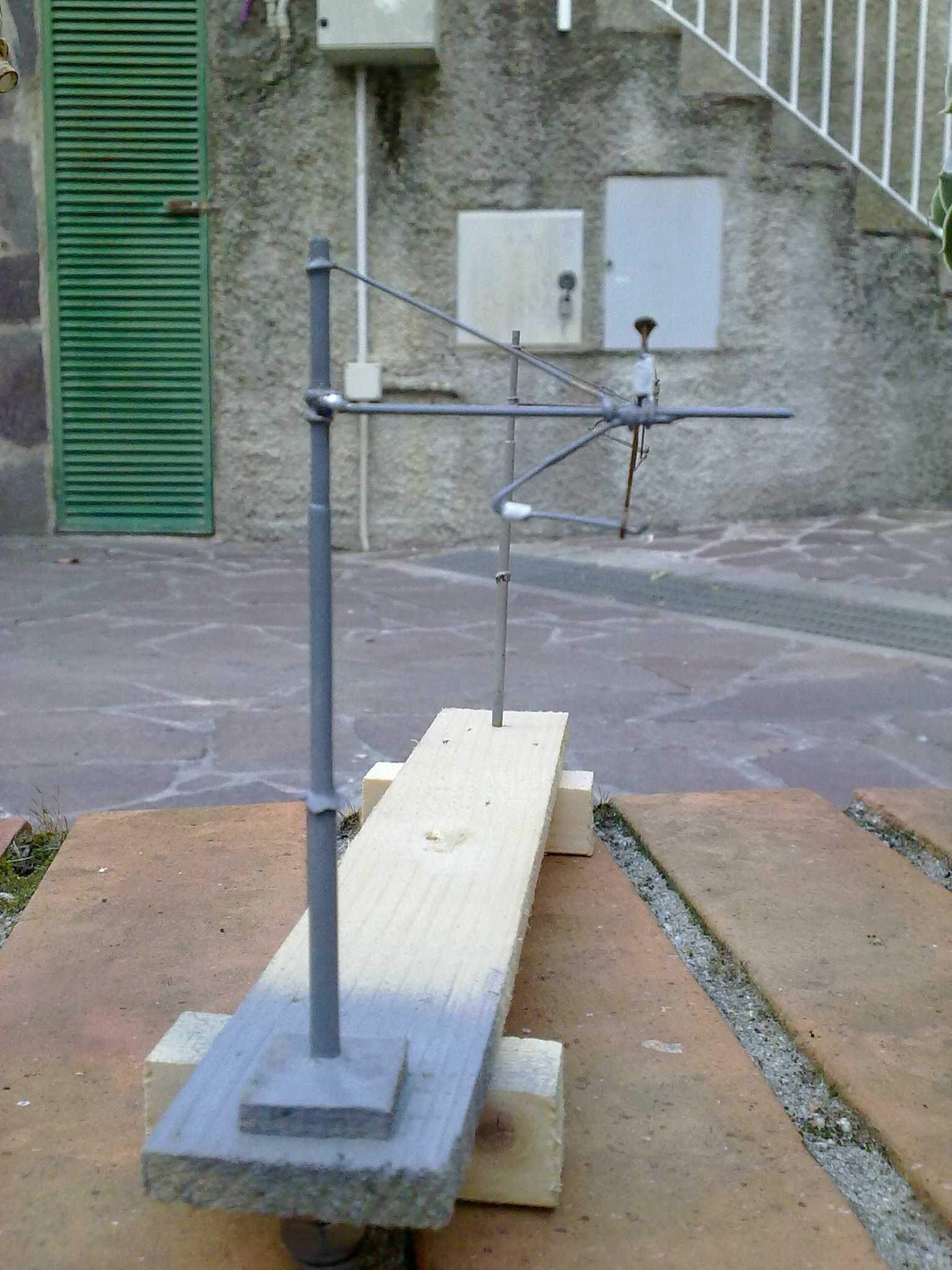

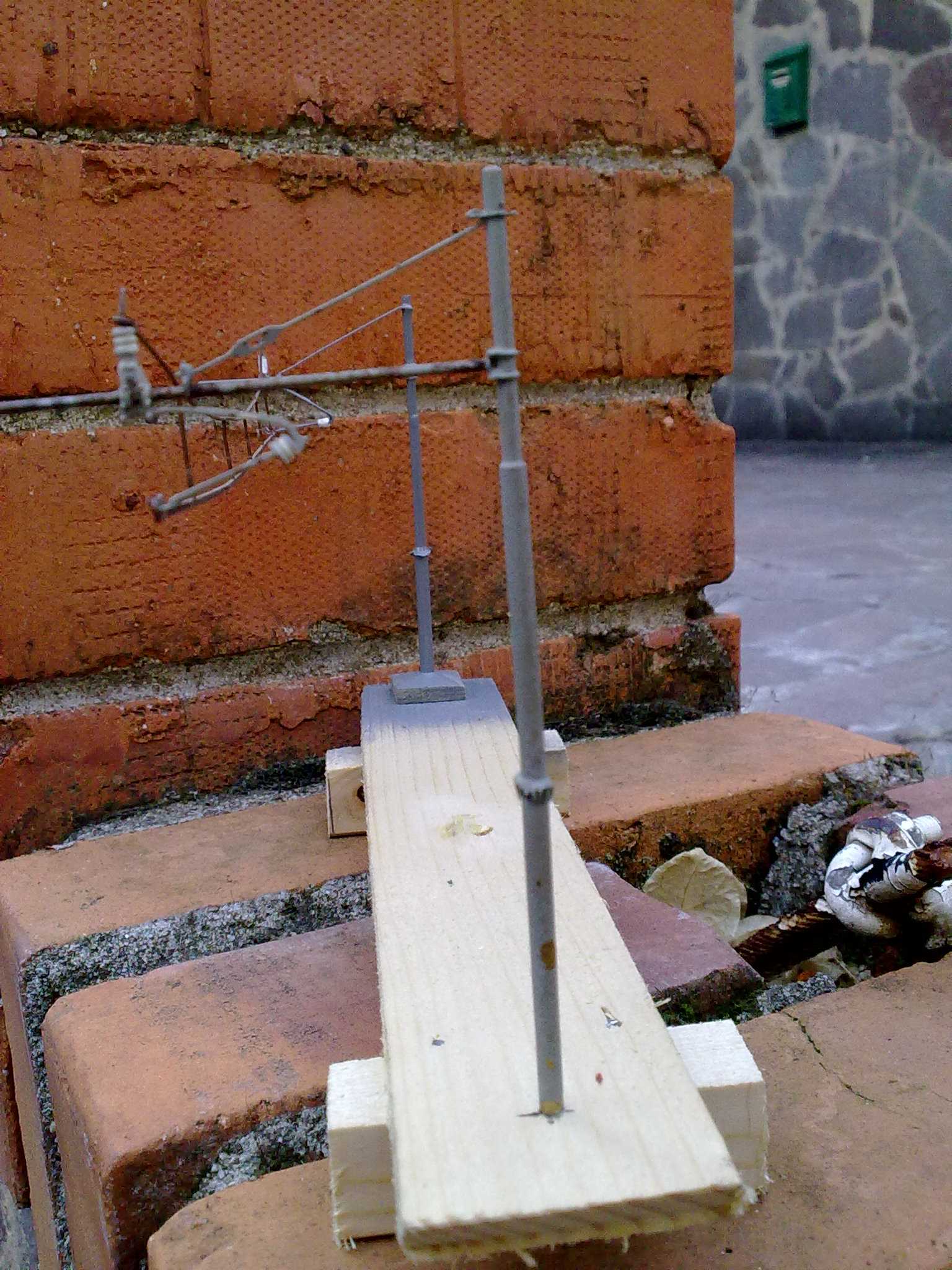

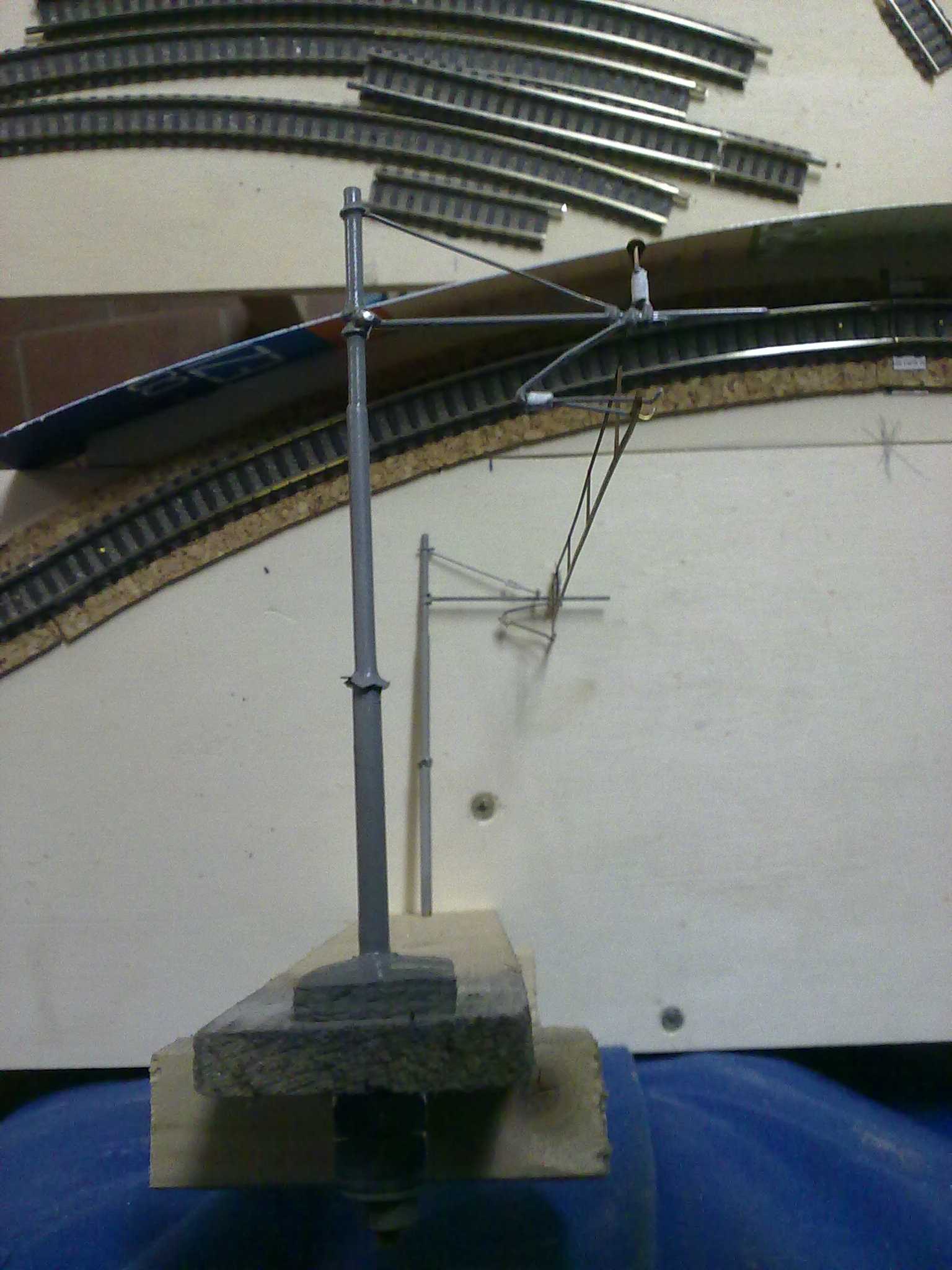

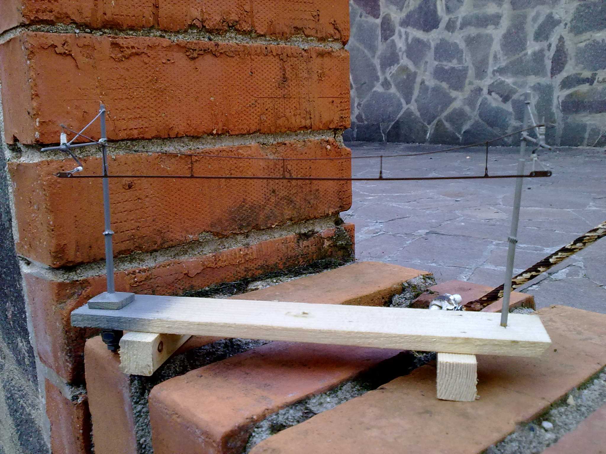

sai cosa giuseppe...mi sa che quasi quasi un prototipo me lo faccio...ggiusto per sapere come sarà il montaggio....quindi dammi i disegni del palo...magari anche con la zampa di ragno che provo a fare senza la fotoincisione....grazie :grin:
Federico
Gian Luigi Di Felice
Messaggi: 42
Iscritto il: giovedì 1 dicembre 2011, 22:39
Nome: Gian Luigi
Città: Genova
Re: linea aerea
#146 Messaggio da Gian Luigi Di Felice »
Ecco il palo autocostruito confrontato con un palo MAA commerciale in scal HO i tubetti sono infilati uno dentro l'altro e saldati sono da 3mm / 2,5 mm/ 2 mm la traversa reggi zampa (non sò come si chiama ) è da 1 mm ed il sostegno superiore da 0,5mm la zampa di ragno anche lei da 0,5 e gli isolatori fatto con la guaina bianca del filo telefonico.
La catenaria anche questa è MAA
ciao gian luigi
159,21 KB

Messaggi: 7709
Re: linea aerea
#147 Messaggio da giuseppe_risso »
Bravo, hai fatto un buon lavoro.
Messaggi: 42
Nome: Gian Luigi
Città: Genova
Re: linea aerea
#148 Messaggio da Gian Luigi Di Felice »
Grazie Giuseppe ma per chi sa un pò maneggiare il saldatore e pinzette a becco tondo sono molto facili da fare, certo non sono come quelli commerciali ma la loro figura la fanno

#149 Messaggio da Riccardo »
Cavolo GianLuigi,
veramente ben fatto ! :cool:
Per la colorazione hai usato colori acrilici?

#150 Messaggio da Andrea »
Bravo Gian Luigi, complimenti anche da parte mia!
