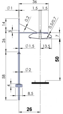

Stavo cercando, nelle norme, le misure dei plinti linea aerea da inserire nei moduli in curva ma oltre alle misure sui moduli in rettilineo non ho trovato nulla.
Ora, essendo il nostro modulo curvo ,con raggi r396 e r353, ho bisogno di sapere quanto devo allontanare il plinto dal centro binario.
Mi potete dare delle indicazioni in merito ?
Grazie a tuTTi [101]
Messaggi: 5129
Età: 60
Re: Linea aerea moduli curvi
Ciao Valerio, qui trovi il disegno dei pali in scala TT con tutte le quote in mm.
La distanza dei plinti dai binari non cambia mai, quello che cambia è la distanza tra un palo e l'altro; più il raggio è stretto tanto più vicini sono i pali tra loro.
Dovresti valutare questa distanza in base alla lunghezza delle carrozze e alla loro sagoma in curva.
Appena possibile scansiono la dima FIMF per le sagome in scala TT e la pubblico.
Palo M24 scala TT
Palo M24 scala TT

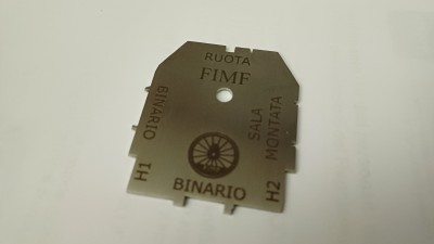

Più che altro volevo sapere se avrei dovuto aumentare la distanza del plinto dall'interbinario
Messaggi: 5129
Età: 60
Per verificare gli ingombri usa questa dima stampandola in formato A4 standard; è la sagoma limite per la scalaTT [104]
Dima_TT_FIMF.pdf
Dima FIMF per la scla TT
(168.69 KiB) Scaricato 22 volte
