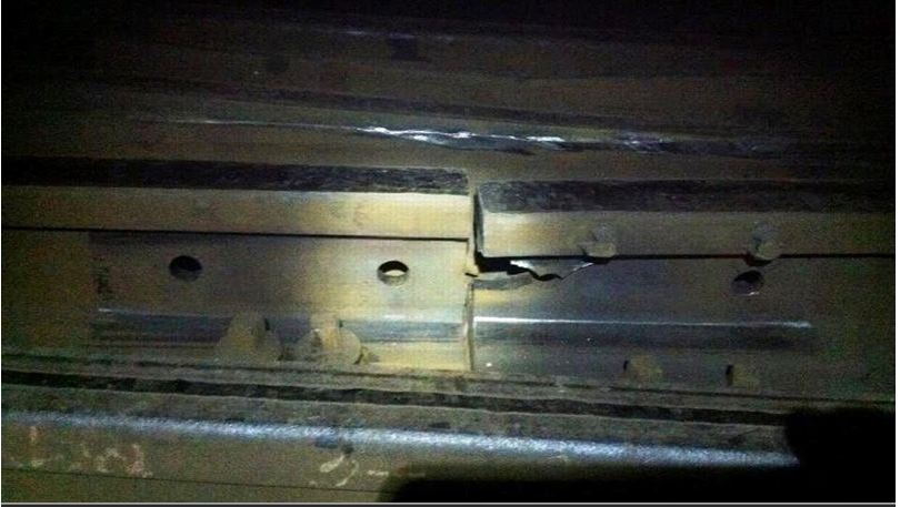

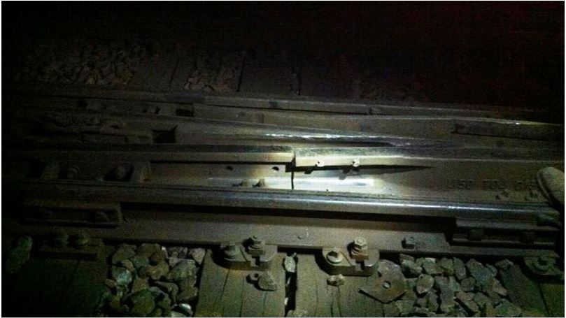

alcune foto della piastra di fissaggio che ha provocato il deragliamento
Piastra nella sede del cuore deviatoio interessato dal deragliamneto

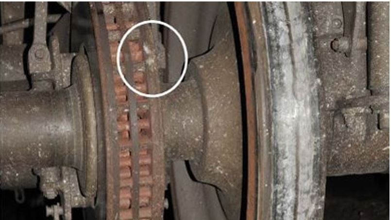

Disco freno della vettura che ha urtato la piastra
63,11 KB

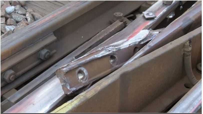

Punto da dove si è distaccata la piastra
62,62 KB
64,54 KB
