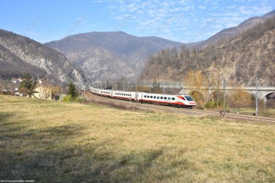

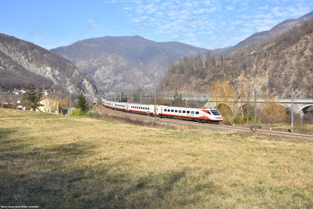

Dal 25 Agosto 2025, sarà soppressa la coppia di treni Frecciabianca Torino-Roma. Questo treno, che segue l'itinerario lungo la dorsale tirrenica, era uno dei pochi collegamenti Frecciabianca rimasti e anche uno dei pochi treni ancora effettuati con ETR 460. Entro Dicembre 2025, tutti i treni ETR 460 dovrebbero essere distolti dal servizio.
Ad oggi non è previsto che questo treno sia sostituito, anche se, in occasione del nuovo Contratto di Servizio per i treni Intercity, è possibile che il collegamento diventi tale ed effettuato con uno dei nuovi mezzi previsti per questa categoria (ETR108) o con una composizione standard di 8 vetture e locomotive.
Foto: https://www.ferrovie.info/treni-reali/f ... -roma.html
Il treno Frecciabianca Torino-Roma con ETR 460 lungo la Succursale dei Giovi.
