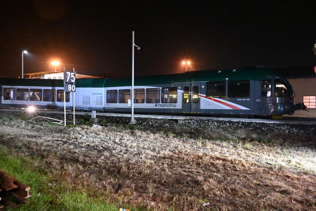

Un treno è sviato oggi, 10/12/2022 nella stazione di Iseo, lungo la linea Brescia-Edolo. Il treno, appena dopo essere ripartito da Iseo, è sviato sui deviatoi in uscita dalla stazione, senza creare conseguenze per i passeggeri. Il mezzo coinvolto è un ATR 125 di Trenord che stava espletando il Regionale 969 Breno-Brescia.
Il treno ATR 125 coinvolto

Secondo le prime ricostruzioni, la causa dello svio, è da ricercarsi nell'armamento ammalorato della stazione di Iseo. Dalle prime indagini sarebbe emerso che le traverse, molto vecchie e consumate, sarebbero state talmente deteriorate da non permettere più ai sistemi di fissaggio di trattenere le rotaie. Nonostante in tutta l'area di stazione la velocità sia limitata, il pessimo stato di manutenzione della infrastruttura non sarebbe conforme alla normalità e non sarebbe giustificabile.

E' ripresa parzialmente la circolazione nella stazione di Iseo. I primi interventi hanno riguardato il ripristino dei deviatoi per l'ingresso nel deposito e lo spostamento del treno sviato, mentre nei prossimi giorni il treno sarà completamente rimosso dalla stazione e ripristinata la circolazione su tutti i binari. Continua invece l'inchiesta per capire le cause dello svio ed avviare i processi di risanamento della infrastruttura.
