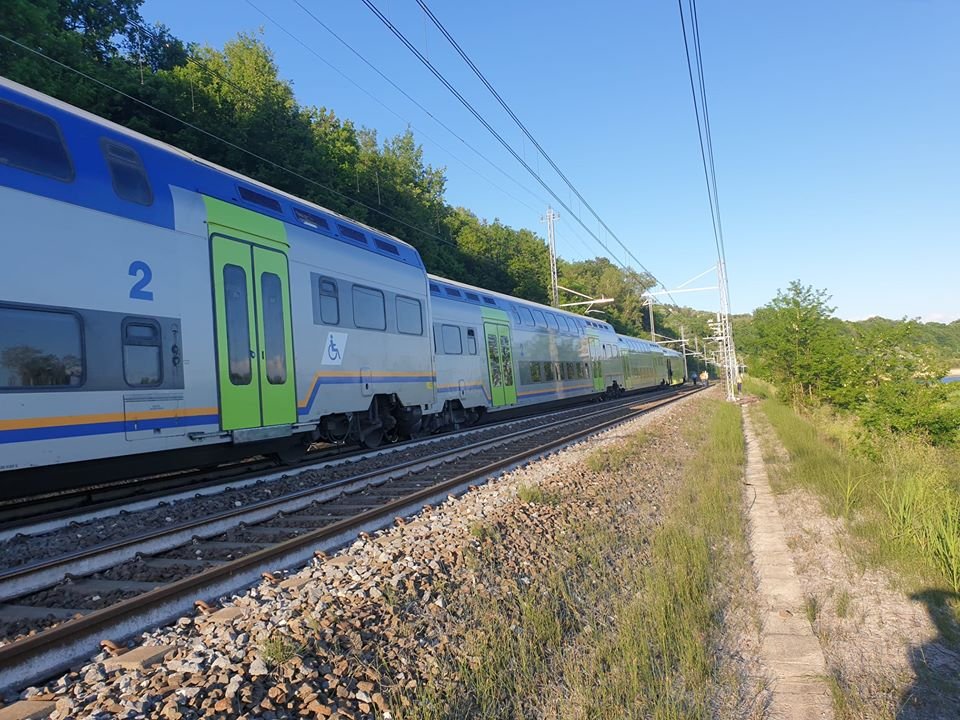

Oggi, alle ore 16:50 circa, il treno Regionale 21819/22098 Orte - Fiumicino Aeroporto è sviato nei pressi di Stimigliano, lungo la linea lenta Firenze-Roma. Il mezzo coinvolto è un TAF.
Non si registrano feriti a bordo del treno, mentre è interrotta la linea ferroviaria Orte – Roma (linea lenta). Al momento non sono note le cause dello svio, anche se, alcuni giorni fa, la Agenzia Nazionale per la Sicurezza delle Ferrovie (ANSF) aveva emesso un safety alert relativo proprio ai treni TAF. L'avviso sulla sicurezza riguardava il distacco dalla cassa di un pendino della barra di torsione del carrello, emesso dopo che l'anormalità era stata registrata su un treno in servizio, senza però causare danni.

Infatti il problema non é dei materiali ma dell'infrastruttura.

Sai che tipo di problema ha avuto l'infrastruttura? Ho letto di un problema correlato al cambio delle rotaie con successivi problemi di regolazione dei punti di dilatazione della lunga rotaia saldata, che avrebbero causato una deformazione. Però non ho prestato particolare attenzione alla cosa, quindi non ho capito bene.

Si dice che abbiano iniziato dei lavori di che poi hanno interrotto per la pandemia che all'epoca, però, non hanno comportato riduzioni di velocità ed il primo caldo, non eccessivo ,abbia provocato ciò. I binari li stanno cambiando adesso. La stranezza,e nemmeno tanto, é che sono deragliati entrambi i rimorchi e il carrello portante della motrice master mentre é rimasto sul binario il carrello motore sempre della master e la motrice slave. Il collega che conosco bene ha detto che nonostante la bassa velocità ha avuto una bella paura [99] [99] .
