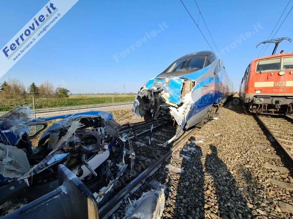

Un lieve incidente si è verificato oggi in Germania, durante le prove per la messa in servizio su rete tedesca del Pendolino polacco di PKP.
Il treno era trainato da due locomotive tedesche DB gruppo 152 quando, durante una frenata, il treno ha tamponato le macchine che lo trainavano. Il problema sarebbe stato causato dalla rottura di una condotta pneumatica di collegamento tra le locomotive ed il treno, che ha fatto intervenire la frenatura rapida di tutto il convoglio. Tuttavia, in fase di frenatura, il treno retrostante al traino ha sviluppato una modesta o nulla forza frenante, andando ad impattare contro le locomotive che lo prevedevano ad una velocità di circa 30 km/h. Data la particolare manovra, che prevedeva l'uso di una apposita maschera di accoppiamento fra i ganci tradizionali delle locomotive e quello automatico dell'elettrotreno, il traino avveniva a velocità limitata. In questo caso non è previsto che il sistema di aggancio possa garantire la repulsione, ma solo la trazione, per cui le manovre di frenatura devono avvenire in maniera opportunamente regolata.
Foto: http://www.ferrovie.it/portale/articoli/9435
L'elettrotreno ha subito danni abbastanza consistenti nella parte anteriore, mentre una delle due locomotive è sviata. Il treno coinvolto è un Alstom serie Avelia, classificato in Polonia ED250. Si tratta di una versione simile agli ETR 600/610/675 ma senza dispositivi di assetto variabile. Il mezzo era in Germania per delle prove di certificazione per la circolazione del Pendolino polacco su rete tedesca.
