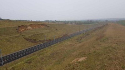

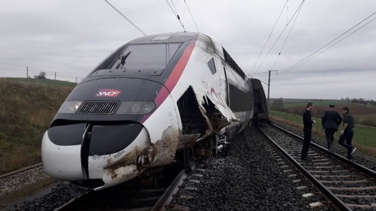

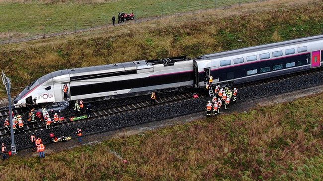

Questa mattina, alle ore 7:40 circa, un treno TGV in servizio tra Strasburgo e Parigi è sviato nei pressi di Saverne, lungo la linea ad alta velocità LGV Est européenne. L'incidente è stato causato da una frana sui binari ed ha provocato 21 feriti, di cui solo il macchinista del treno in gravi condizioni.

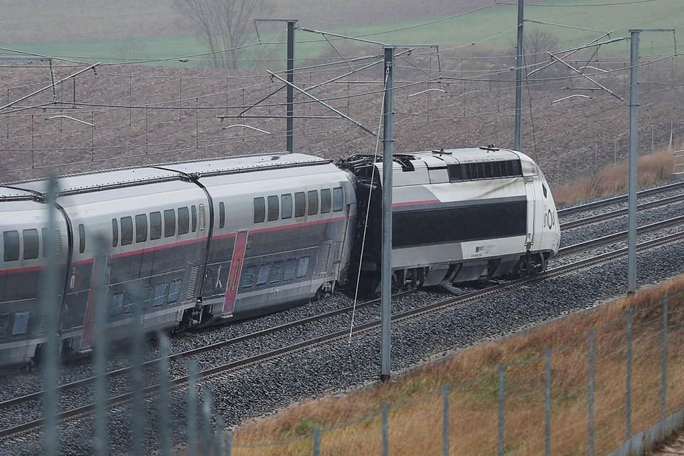

Il treno, che viaggiava a circa 270 km/h, ha urtato i materiali trasportati dalla frana sul binario, la motrice e le prime due vetture del treno sono sviate ed il treno completo si è arrestato alcune centinaia di metri dopo l'impatto riportando lievi danni. Il treno coinvolto è un Alstom TGV Duplex. Il traffico risulta interrotto su parte della linea ad alta velocità Parigi-Strasburgo, i treni vengono deviati sulla linea tradizionale accumulando circa 45 minuti di ritardo.

Non mi sembrano poi così lievi i danni, visto anche che il macchinista è stato ricoverato in gravi condizioni, comunque un subdolo incidente.

Mi ha spiegato un amico ingegnere degli impianti elettrici SNCF che, praticamente, è venuta giu una "dolina" (conformazione geologica abbastanza rara in Europa) a causa delle pioggie di questo periodo.
