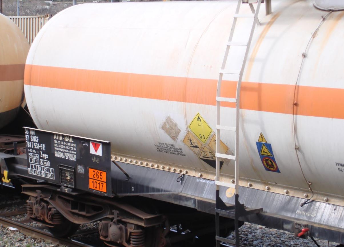

Iniziamo a verificare le seguenti foto:

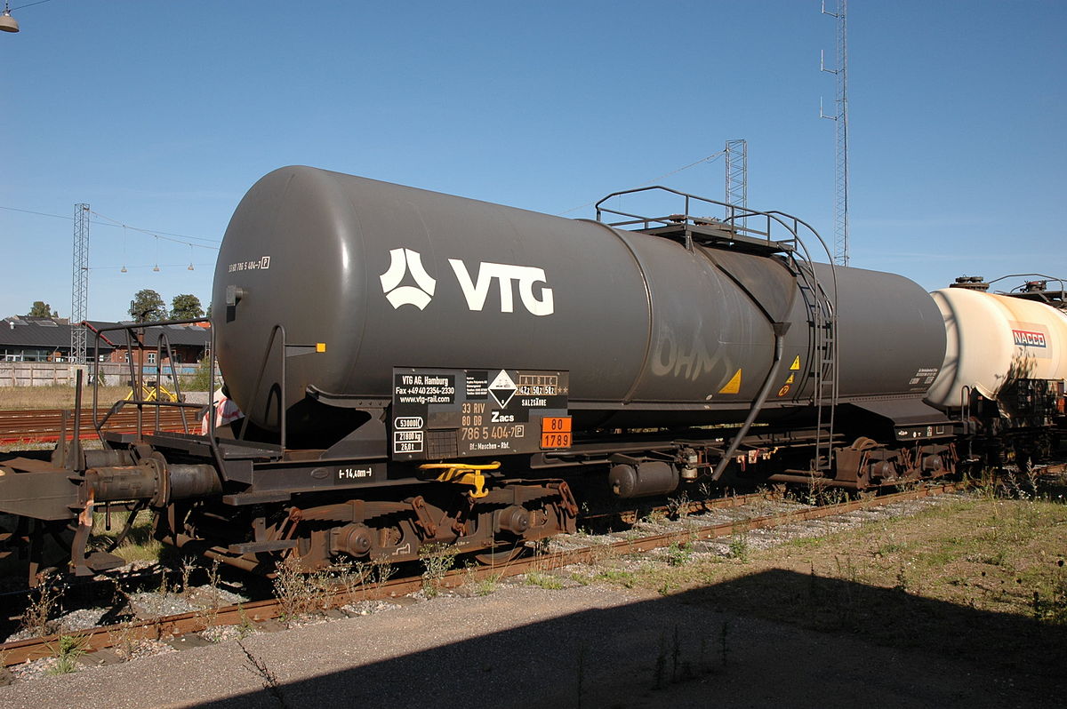

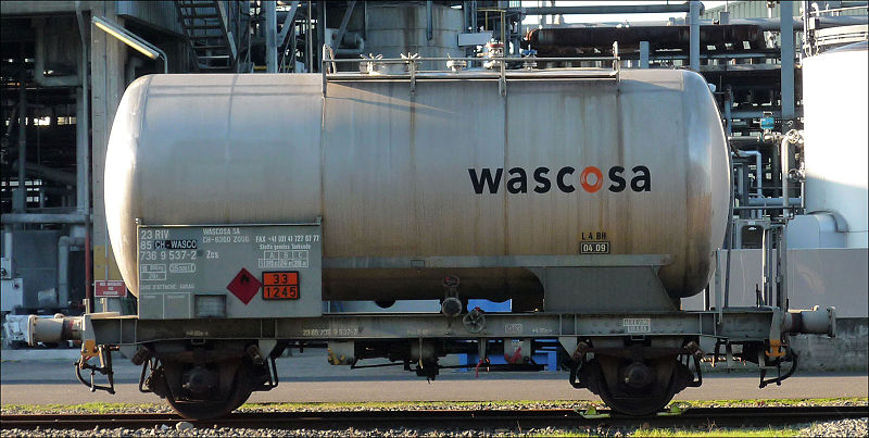

Trattasi di fotografie di carri cisterna ferroviari per il trasporto di sostanze pericolose.
Le tabelle arancioni al lato delle targhe d’immatricolazione spiegano la natura del contenuto.
Altre targhe, quadre, messe a losanga sulla cisterna, spiegano gli effetti pericolosi in essa contenuti.

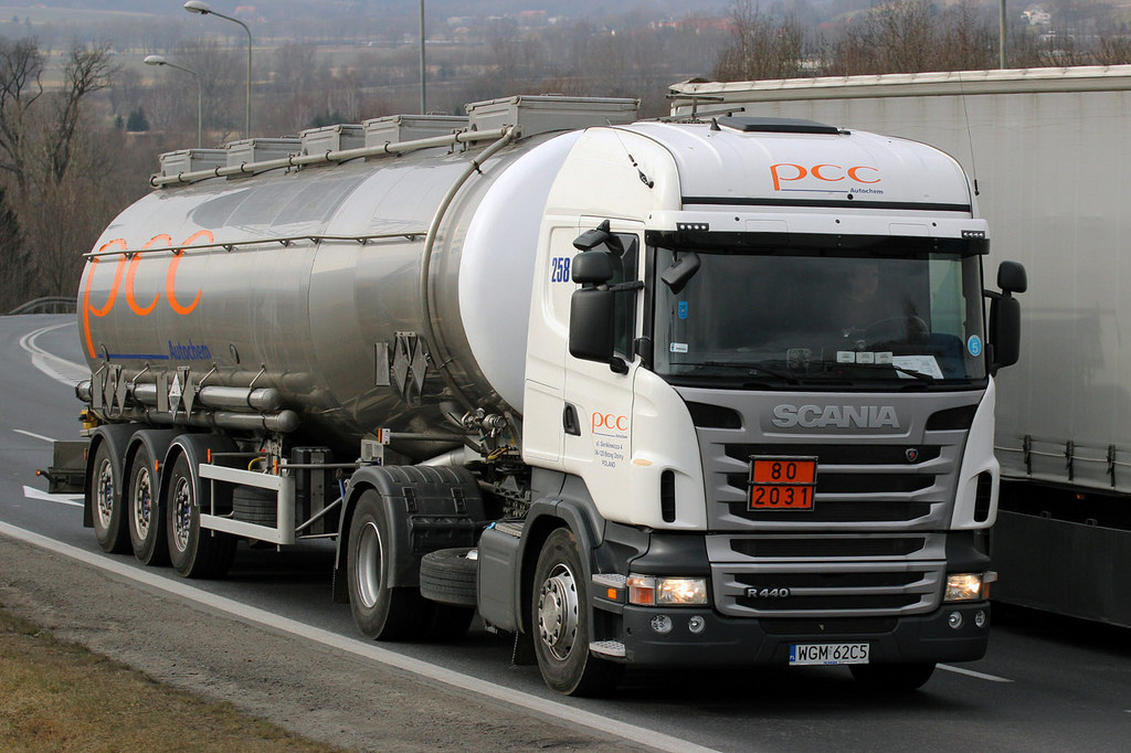

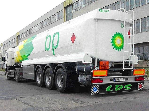

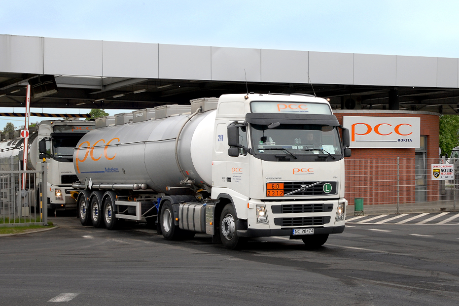

Se andiamo ad analizzare anche gli autocarri troveremo le stesse identiche tabelle:
La loro posizione è lievemente diversa, ma riportano esattamente la stessa tabella dei carri ferroviari.

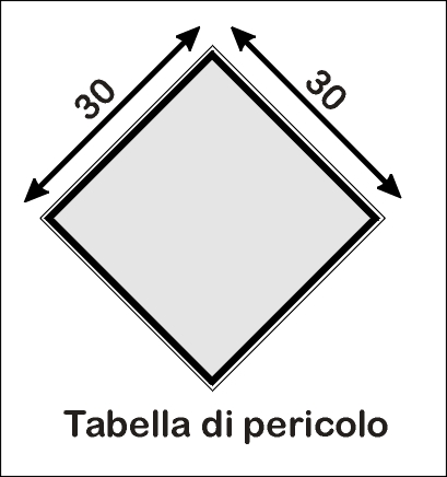

Si tratta di 2 (o più tabelle): la prima, messa a losanga delle dimensioni di 30x30 cm che riporta la pericolosità della sostanza (o sostanze) trasportata ed il tipo di cisterna che la contiene.

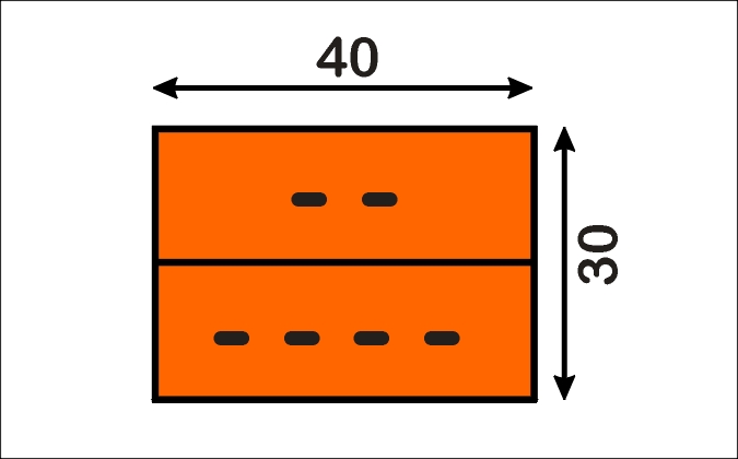

La seconda, rettangolare arancione di 40x30 cm, riporta codici identificativi della sostanza contenuta.

Iniziamo dalle targhe a losanga.
Queste targhe identificano il tipo di cisterna, ovvero se la sostanza contenuta è in pressione come i gas oppure trattasi di semplice serbatoio (che sia refrigerato, riscaldato, isolato o altro non importa) e la pericolosità del contenuto in caso di rotture, perdite o problemi d’ogni genere al serbatoio stesso.
Tali tabelle possono anche essere 3 assieme, come nel caso del trasporto di sostanze chimiche che possono essere “Infiammabili – Tossiche – Inquinanti” nello stesso momento, con l’aggiunta della specifica della sostanza trasportata.
Di seguito le tabelle più utilizzate in Italia.

La targa più interessante, a mio avviso, è quella che riporta i codici del contenuto cisterna., ovvero la targa arancione.
Questa targa riporta 2 numeri; Uno superiore ed uno inferiore.
- Quello superiore, detto “codice Kemler”, spiega il contenuto cisterna e la sua pericolosità.
- Quello inferiore, detto “codice ONU”, specifica esattamente la natura della sostanza contenuta.

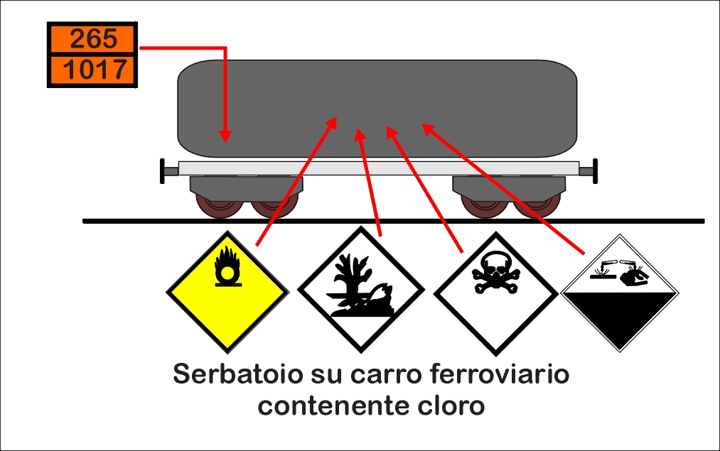

Ma se la sostanza trasportata dovesse essere “Cloro”, il numero Kemler dovrà essere 265:
- Gas
- Tossico
- Con proprietà comburenti

Il numero inferiore della targa, come detto precedentemente, riporta il numero identificativo ONU della sostanza trasportata.
Non riporto l’elenco completo in quanto vi sono 3481 sostanze elencate. Ma a noi modellisti interessa solo l’aspetto del realismo. Quindi riporterò i codici più probabili in un convoglio ferroviario, o autocisterna, del nostro plastico, compresi quelli pubblicati nelle fotografie iniziali.
- 1001: Acetilene
- 1005: Ammoniaca anidra
- 1011: Butano
- 1016: Ossido di carbonio
- 1017: Cloro (Foto carro cisterna 2)
- 1028: Freon 12
- 1075: GPL
- 1170: Alcool etilico
- 1202: Gasolio
- 1203: Benzina (foto autocisterna 1)
- 1223: Kerosene
- 1245: Metilisolubilmetone (Foto carro cisterna 1)
- 1268: Olio lubrificante per motori
- 1789: Acido cloridrico (Foto carro cisterna 3)
- 1805: Acido fosforico
- 1971: Metano
- 2031: Acido nitrico (foto autocisterna 3)
- 2312: Fenolo fuso (Foto autocisterna 2)

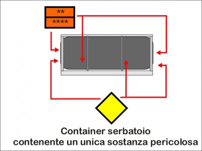

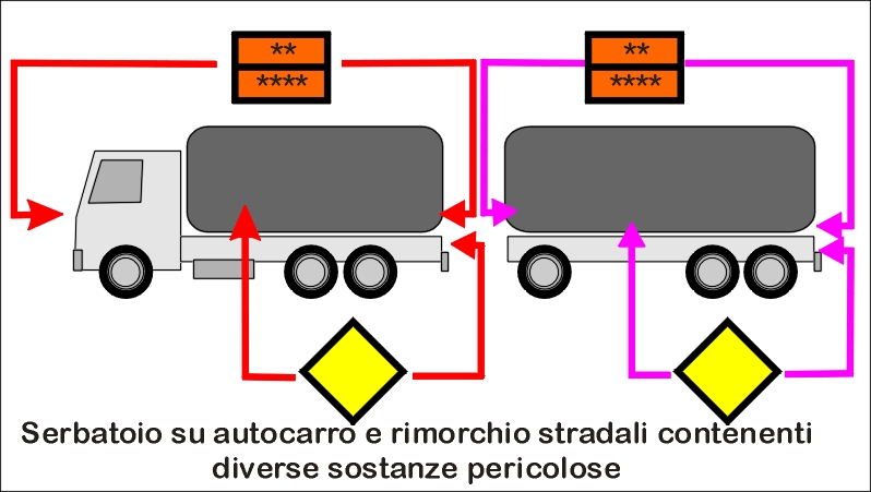

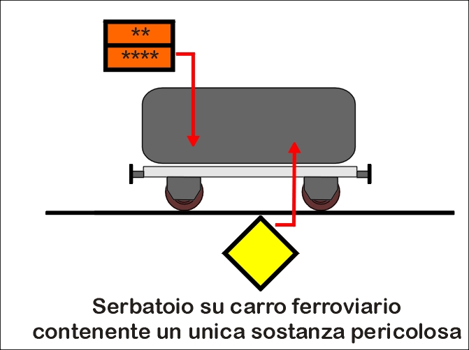

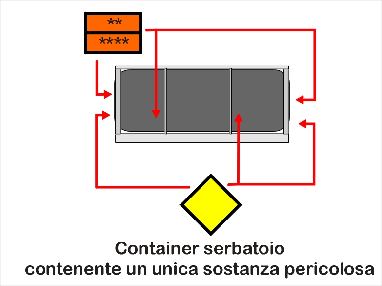

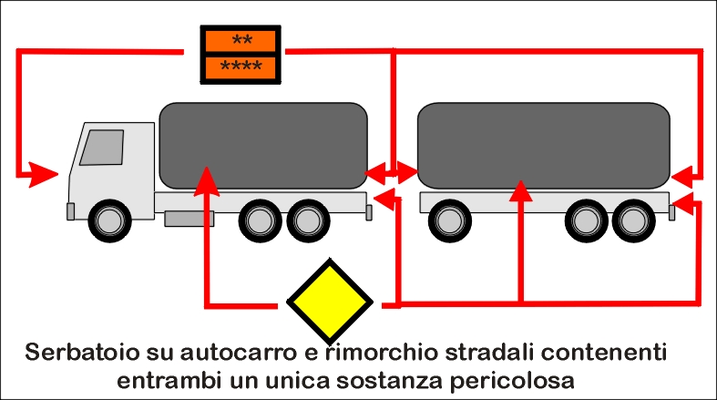

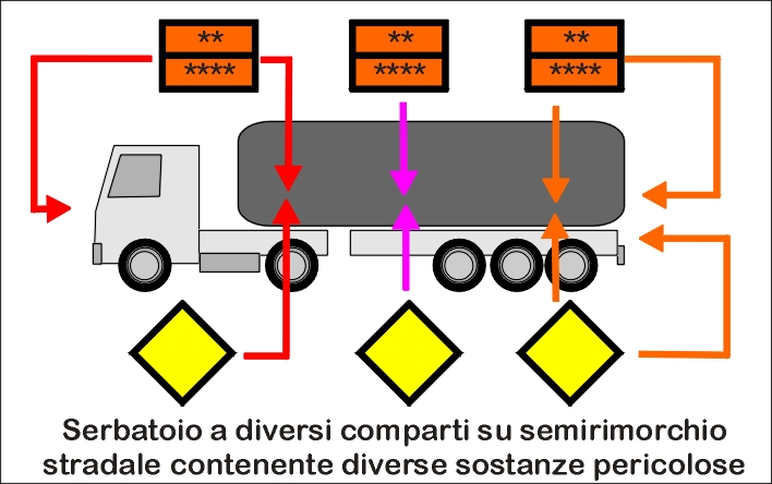

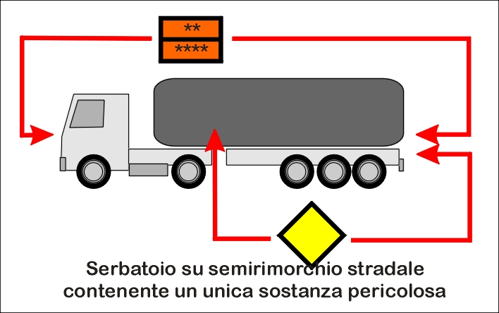

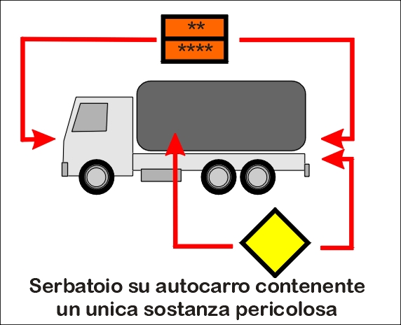

Come dicevo, dove vanno inserite tutte le tabelle di pericolo?
Ecco alcuni esempi, supponendo solo la pericolosità del trasportato, senza entrare nei particolari:

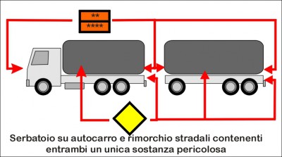

Autocisterne con un serbatoio unico:
Potrebbe anche accadere che autocarro e rimorchio trasportino sostanze diverse, oppure che la cisterna stessa abbia intercapedini con diversi contenitori separati:

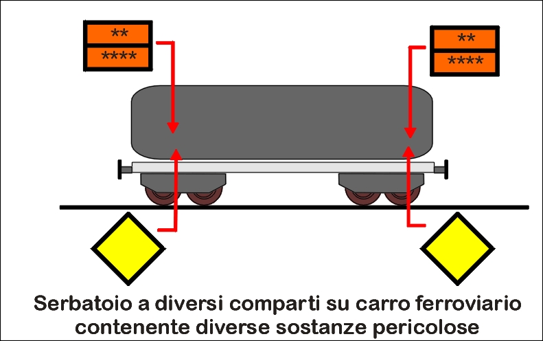

Stessa cosa accade per carri ferroviari oppure container cisterna (che possono essere trasportati sia su gomma che su rotaia):

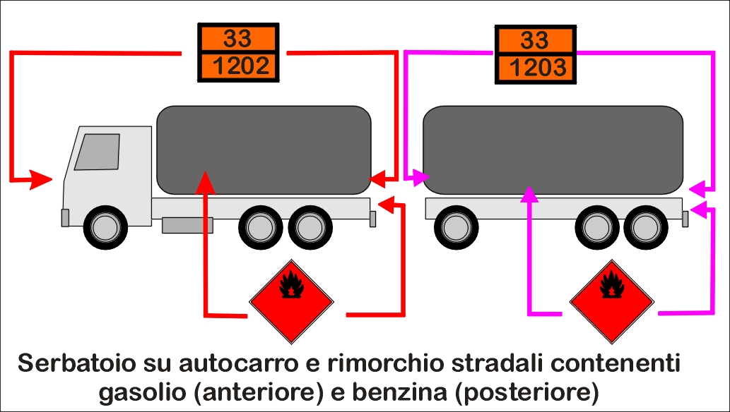

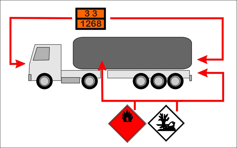

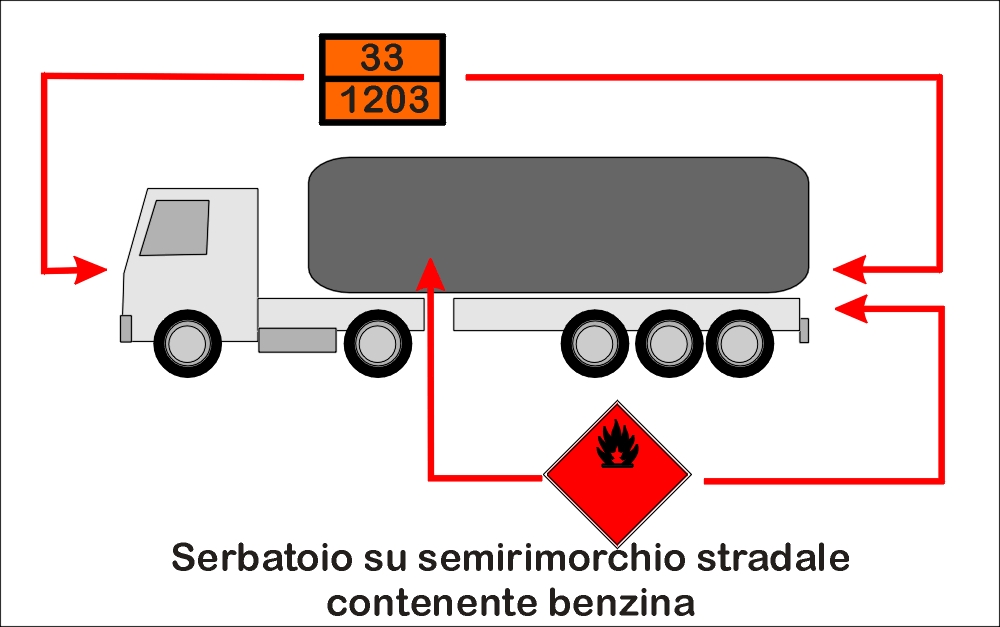

In questa terza ed ultima parte c'è poco da spiegare, solo pubblicare alcuni schemi d'esempio di come disporre le tabelle di pericolo sui nostri modelli.
Esempio di autocisterna per trasporto benzina:
- Codice Kemler: 33 (liquido infiammmabile - infiammabile)
- Codice ONU: 1203 (Benzina)
- Losanga di liquido infiammabile

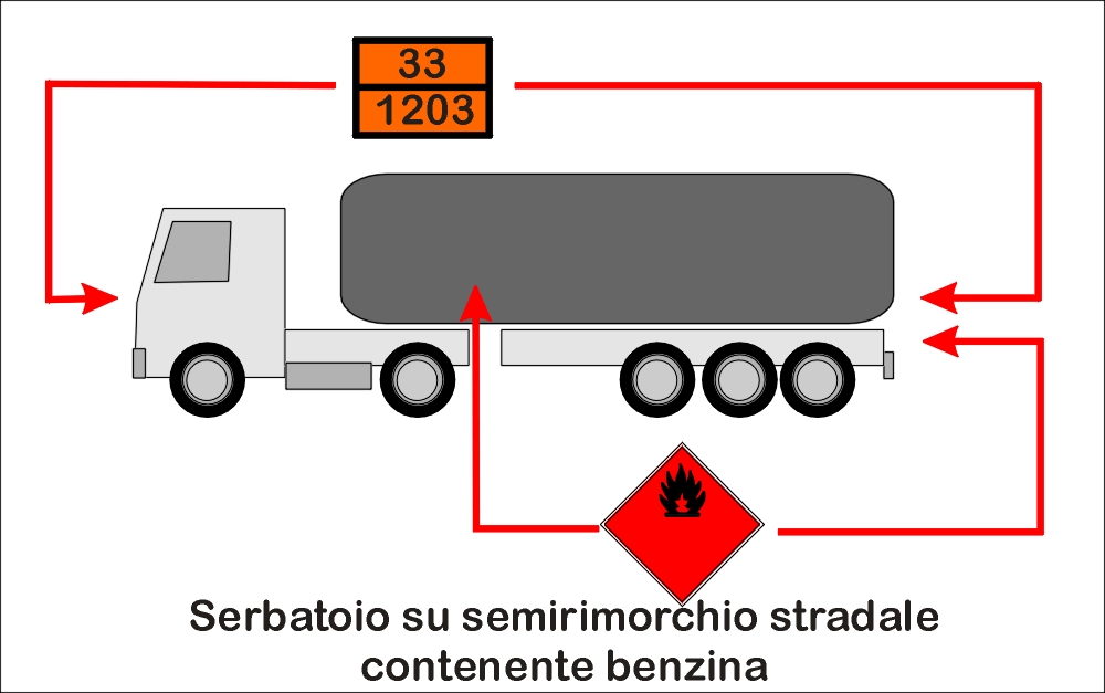

Esempio di autocisterna con rimorchio che trasportano una benzina e l'altro gasolio:
Esempio di carro ferroviario che trasporta Cloro:
Le tabelle di pericolo, e le tabelle sostanza con codice Kemler, devono essere presenti obbligatoriamente su tutte le cisterne, sia stradali, ferroviarie, che installate su container. Devono essere presenti anche sui camion telonati o su container tradizionali che trasportano merci pericolose contenute in piccoli fusti.

Un altro esempio che voglio pubblicare è quello che troverà posto sul mio modulo futuro.
Ovvero il trasporto di oli lubrificanti.
Tali sostanze sono, tratto dalla pubbliccazione del governo:
- Liquidi infiammabili
- Infiammabili
Codice Kemler: 33
- Distillati di petrolio o prodotti petroliferi con pressione di vapore a 50° inferiore o pari a 110 KPa (KiloPascal)
Codice ONU: 1268
- Altamente inquinanti se dispersi in ambiente
Ne risulta il seguente schema, da applicare ad autocisterna o cisterna ferroviaria:
