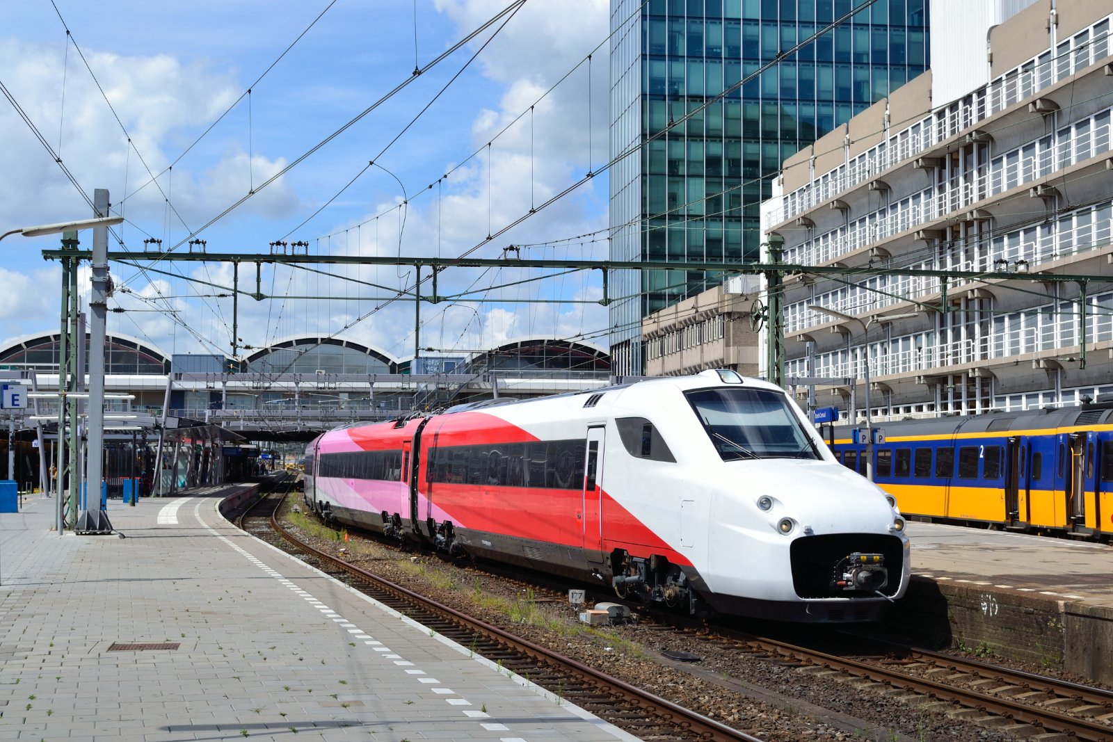

Sono state effettuate alcune corse di prova con il treno ETR 700 n°08, penultimo treno a dovere essere consegnato a Trenitalia. L'elettrotreno era uscito lo scorso Maggio dallo stabilimento Hitachi Rail Italy di Pistoia, dove ha subito la trasformazione dallo stato di origine a ETR 700 ed era stato inviato presso l'impianto Trenitalia do Vicenza, dove ha ricevuto ulteriori lavorazioni per la messa in servizio. Dei 19 treni costruiti, 17 dovevano essere trasformati in ETR 700, 15 sono in esercizio e due da consegnare. Con la consegna del treno numero 8, rimane da trasformare ancora il numero 3. Due treni sono invece accantonati per fornire parti di ricambio ai treni in servizio.
Il treno n°08 era stato costruito da Ansaldo Breda come 4808 e consegnato a NS il 29 Agosto 2011, per poi essere subito accantonato in Olanda ed inviato in Italia nel 2014 in seguito al recesso del contratto. Giunto in Italia è stato accantonato a Prato e poi inviato a Pistoia per la trasformazione nel 2020.
Foto: https://www.flickr.com/photos/61190890@N06/7645609538/
Il treno Ansaldo Breda V250 4808 nella configurazione di origine a Utrecht (Olanda) nel 2012

Mi permetto una battuta, visto che li hanno rivoltati come dei calzini, non potevano rifargli il muso? :mrgreen:

Nello specifico non so quali lavorazioni abbiano subito gli Ansaldo Breda V250, ma non dovrebbe trattarsi di lavorazioni molto importanti. A parte la ripellicolatura e un diverso allestimento interno, ottenuto comunque usando sempre i materiali già installati (sedili rifoderati, nuove pellicole interne e dettegli similari), i lavori fatti dovrebbero aver riguardato solo una messa a punto di alcuni apparati ma soprattutto una uniformazione di alcune lavorazioni prima caratterizzate da una certa disomogeneità. Lavori importanti sulle parti meccaniche o elettriche, come cambio dei carrelli, rifacimento degli azionamenti o lavorazioni pesanti similari non ne hanno subite. Hanno invece ricevuto il SCMT e tutti gli apparati di sicurezza previsti per la circolazione su rete italiana, mentre il sistema ERTMS era già previsto, probabilmente è stato solo aggiornato il software.
Il gancio automatico a vista, invece, sembra fosse una richiesta del primo committente, che puntava molto sulla possibilità di fare viaggiare i mezzi in comando multiplo e unirli o staccarli in maniera veloce e a seconda delle esigenze per le ore di punta o diverse destinazioni. In Italia, questi treni, non sono utilizzati in comando multiplo, ma una modifica in quel senso avrebbe richiesto lavorazioni molto importanti senza che ci fosse poi un reale vantaggio tecnico.

A me ricorda molto il muso della Shelby "Cobra" :D
