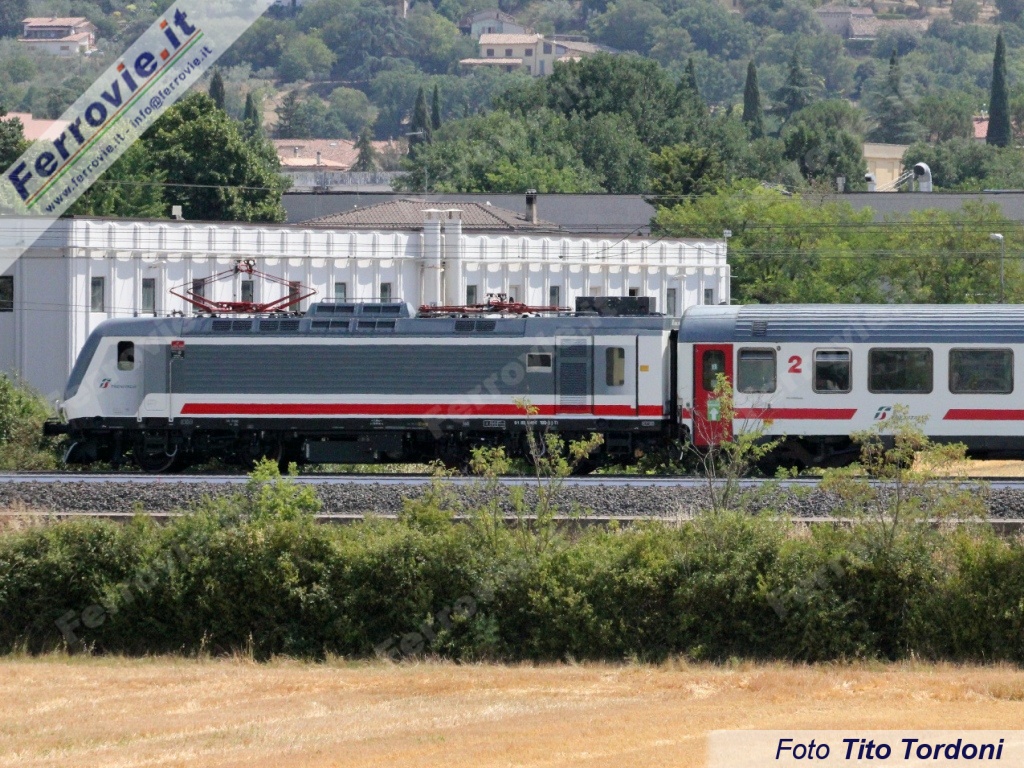

E' pronta la pima locomotiva E 464 equipaggiata con modulo batterie per eseguire i traghettamenti autonomi tra Villa San Giovanni e Messina. Si tratta della E 464.199, uscita dall'impianto Trenitalia di Foligno con installato il modulo batteria e relativi accessori. Si tratta di un modulo batteria da 195 kWh in grado di erogare 400 kW, sufficienti a garantire la autonomia necessaria per le operazioni di di imbarco e sbarco dei treni senza l'ausilio delle locomotive diesel da manovra.
La macchina è stata modificata installando un pacco batterie composto da 7 sezioni al posto della precedente zavorra, posta nella parte bassa della macchina fra i due carrelli, mentre nella zona prima occupata dalla zona bici (mai utilizzata) sono stati installati i convertitori e apparecchiature ausiliare. Sul tetto della locomotiva, in corrispondenza della testata tronca, c'è un gruppo di raffreddamento. Esternamente si notano anche alcune griglie in prossimità della ex zona bici.
Lo scopo di questo esperimento è quello di ridurre i tempi di imbarco/sbarco sullo stretto di Messina, rendendo autonome le operazioni di manovra ed evitando l'uso di macchine diesel da manovra con relative operazioni di aggancio e sgancio che richiedono molto tempo.
Foto: https://www.ferrovie.it/portale/articoli/12050
E 464.199 con modulo batterie
