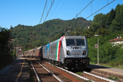

Le locomotive E 494 sono state autorizzate alla circolazione in comando multiplo. Uno dei primi impieghi è quello sui treni merci tra Genova e Arquata Scrivia, dove l'interruzione della linea Succursale rende necessario instradare i treni sulla linea storica dei Giovi, molto più acclive.
Foto: https://flic.kr/p/2jyR1pL
Le macchine possono così ora circolare anche in comando multiplo e garantire la trazione con due locomotive ai treni più pesanti.

Fabrizio le loco sempre in testa oppure una in testa e l'altra in coda a spingere?
Inoltre rimangono in trazione tutte e due anche quando sono stati superati i tratti difficili?
Grazie per la condivisione.

Di solito si usa la doppia trazione con entrambe le macchine in testa e rimangono sempre attive anche superati i tratti difficili. Esiste anche la configurazione con una macchina in testa (o due) e una in coda a spingere, ma questa si usa solo in particolari situazioni. Si usa, per esempio, se il treno è molto pesante e si superano gli sforzi di trazione che i ganci possono sopportare. In questo caso la spinta in coda solitamente si limita alla tratta più difficile. Adesso non credo ci siano più dei casi, ma anni fa la macchina in coda poteva anche avere un gancio particolare (maglia sganciabile) e veniva staccata dal treno in corsa superata la tratta più acclive. Erano diversi i casi in cui si usava, anche con treni passeggeri, per esempio tra Salerno e Nocera Inferiore, tra Agropoli e Torchiara e tra Messina e Villafranca Tirrena. Tuttavia, questa configurazione, è sempre meno utilizzata, perché la macchina in coda deve essere presenziata dai macchinisti, che devono regolare la trazione coordinandosi con i macchinisti che sono in testa al treno. Se invece si usa la doppia trazione con due macchine in testa, la seconda macchina è impresenziata e telecomandata dalla prima. Se la macchina è in coda, invece, non è possibile usare il telecomando, visto che i carri merci non hanno alcun tipo di condotta elettrica che permette il telecomando.
La configurazione con una macchina in testa ed una in coda si usa anche su molti treni passeggeri (doppia simmetrica), ma in quel caso la macchina di coda è sempre telecomandata da quella in testa.

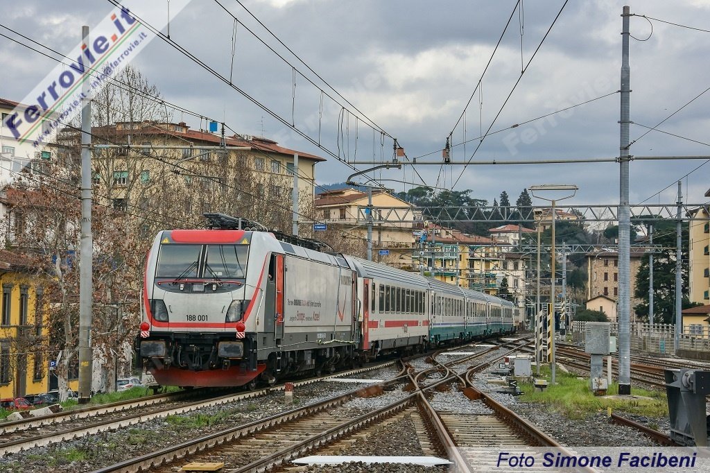

Iniziano le prove di certificazione per le locomotive Bombardier TRAXX 3 multisistema. Si tratta delle versione politensione delle E 494 già in servizio da tempo. Le locomotive, classificate sulla rete italiana E 188, sono alimentabili a 3 kVcc, 25 kV c.a., 15 kV c.a. e sono principalmente indicate per il traffico merci.
Foto: https://www.ferrovie.it/portale/articoli/10260
Queste locomotive sono costruite nello stabilimento Bombardier di Kassel e le prime giungeranno in Italia per TX Logistik, che ne prevede l'impiego sui treni merci tra l'Italia e la Germania.

Bebe Fabrizio. Grazie per l' aggiornamento. Una curiosità hai detto che sono votate prevalentemente al traffico merci. Ma nella foto vedo trainare un convoglio passeggeri però. Saluti. Egidio. [51]

Ciao Egidio. Il treno che vedi in foto è un treno per le prove ed è formato da una E 402B e cinque vetture tipo Z. Si tratta di un convoglio che serve per eseguire le prove di certificazione della E 188.
