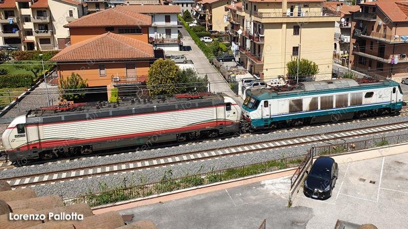

E' stata inviata presso l'impianto Trenitalia di Foligno la E 402.011, per subire la trasformazione in E401. Secondo i calcoli rimarrebbe quindi in circolazione, come E 402A, solo la E 402.030. Una volta che questa macchina sarà inviata alla trasformazione, il gruppo E 402A potrà quindi considerarsi estinto. Tutte le altre E 402A (E402.006-045)sono infatti già state trasformate o in trasformazione.
Foto: http://www.ferrovie.info/index.php/it/4 ... o-regolare
Invio della E402.011 a Foligno per trasformazione in E401.

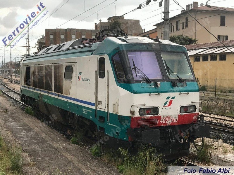

Con l'invio presso l'impianto Trenitalia di Foligno della E 402.030, si conclude la carriera delle locomotive E 402A. Tutte le macchine del gruppo sono infatti state trasformate o attendono di esserlo in locomotive monocabina E 401.
La E 402.030 ha trainato il suo ultimo treno Martedì 30 Aprile da Venezia Mestre a Roma, trainando il treno Intercity 773 Trieste-Roma. Una volta giunta a Roma, la locomotiva. è stata inviata presso l'impianto Trenitalia di Foligno per la trasformazione in E 401.
Nel video la E 402.030 in viaggio da Roma a Foligno
Foto: http://www.ferrovie.it/portale/articoli/8416
La E 402.030 a Foligno in attesa di essere inviata presso l'impianto Trenitalia dove sarà trasformata in E 401.
La E 402.030 (E402A) è stata costruita da Ansaldo nel 1995 ed aveva ricevuto l'intervento di Revisione Ordinaria nel 2007 presso l'impianto Trenitalia di Foligno.
Foto: https://flic.kr/p/2fKzGRk
