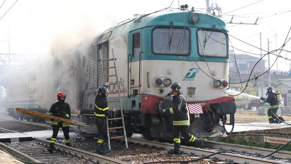

Incendiata a Colle Val D'Elsa la D 445 1093.
Foto:http://iltirreno.gelocal.it/empoli/cron ... =undefined
La macchina ha subito un incendio la sera del 21 Dicembre 2015, mentre effettuava il Regionale 11778 Siena-Firenze Santa Maria Novella.

L'incendio dei rotabili a trazione diesel avviene principalmente per carenza di manutenzione preventiva, cioe' il comparto motore, cuasa la mancata manutenzione, diventa saturo di depositi oleosi quindi basta una scintilla per causare un incendio.
Questo e' quanto accade stando alle cronache degli aventi.
Enzo

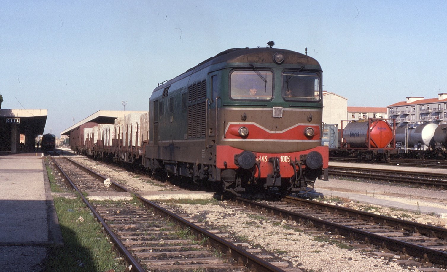

Inviate a San Giuseppe di Cairo, per la demolizione, D 443.1023 costruzione Pistoiesi 1967 e D 443.1005 costruzione OM 1967. Entrambe le macchine erano dotate di comando multiplo, installato nel 1998.
Foto delle macchine quando ancora in servizio
Foto:http://www.trenomania.org/fotogallery/d ... 189&pos=20
Foto:https://it.wikipedia.org/wiki/File:16.1 ... 3.1005.jpg

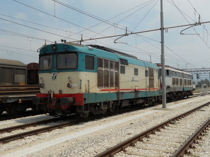

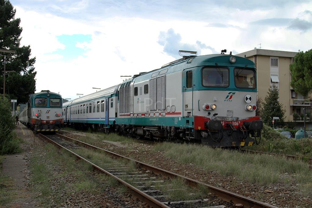

Inviate da Reggio Calabria a Bari, per demolizione presso BB, due locomotive D 445.
Foto:http://www.fotoferrovie.info/displayimage.php?pid=6671
Entrambe macchine di prima serie, costruite da Fiat nel 1974.

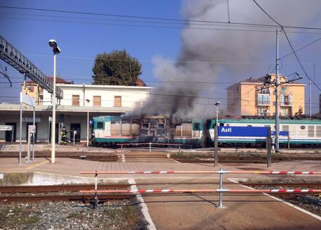

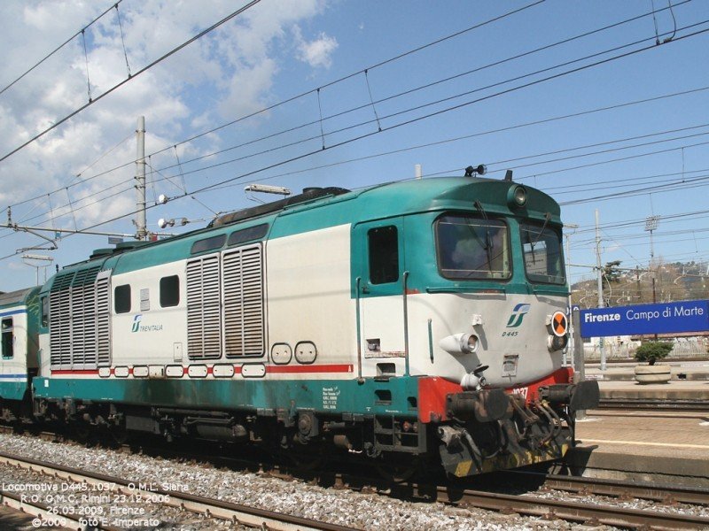

Venerdì 13 Ottobre 2017 è andata distrutta in un incendio la D 445.1097
La locomotiva, di Mercitalia Rail e assegnata all'impianto di Torino Smistamento, è andata a fuoco nella stazione di Asti mentre era trainata come invio da una locomotiva E 652.
La D 445.1097 faceva parte delle macchine di terza serie ed era stata costruita da Officine Meccaniche Calabresi nel 1987.

Purtoppo su queste macchine non sono presenti dispositivi antincendio che eviterebbero tristi episodi come questo :cool:

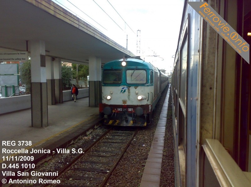

Sulla linea vicino a dove abito vanno ancora forte le d445 con 5 carrozze e pilota mazinga.
Anche le triple di 668.
Se riesco posto video e foto. Sono gli ultimi padova belluno.

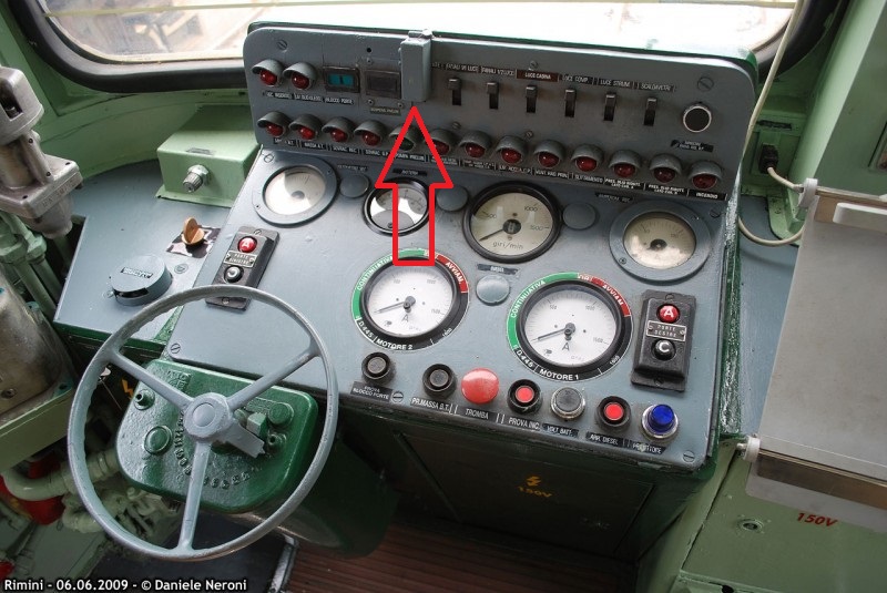

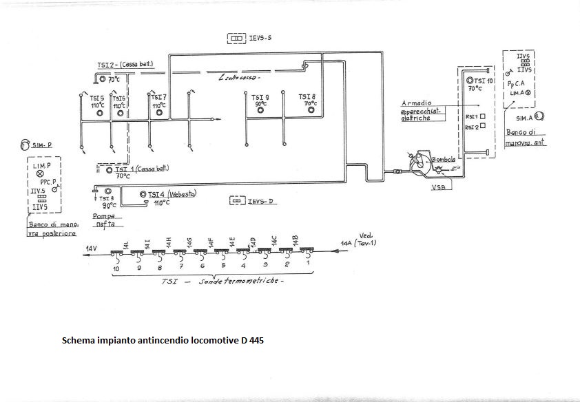

Le locomotive D 445 dispongono di un impianto antincendio, ma questo è di tipo semiautomatico. Alcuni termostati sono disposti nei punti più sensibili e l'intervento di anche uno solo dei sensori comanda l'arresto del motore e l'attivazione di un allarme in cabina. In cabina è poi presente il comando per l'erogazione dell'estinguente, che, contenuto in una bombola sotto pressione, viene erogato nella cella motore. Il comando di detto impianto può avvenire anche dalla vettura semipilota, ma in ogni caso non è automatico, ma comandato dal macchinista o dal personale di scorta.
Non so che livello di efficacia abbia questo tipo di impianto, ma temo non sia certo paragonabile ai moderni impianti. In ogni caso, se la macchina non è presenziata, non è possibile rilevare l'allarme ne attivare l'erogazione dell'antincendio. Detto tipo di impianto era obbligatorio per le macchine telecomandate, mentre non ho notizie riguardo l'obbligatorietà di un impianto antincendio su macchine vecchie non telecomandate. Qualora l'impianto antincendio non sia obbligatorio per macchine non telecomandate, è anche possibile che, con il passaggio a Mercitalia Rail e quindi l'uso con i treni merci (no telecomando), il dispositivo fosse fuori servizio. Ma rimane una ipotesi.
Schema impianto antincendio locomotive D 445
Comando estinguente impianto antincendio D 445
Foto:http://www.leferrovie.it/gallery/displa ... p?pid=3026
Secondo alcune ipotesi, l'incendio potrebbe essere scaturito dalla caldaietta di preriscaldamento dell'acqua di raffreddamento del motore.

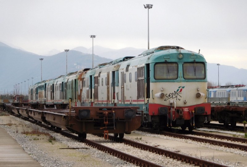

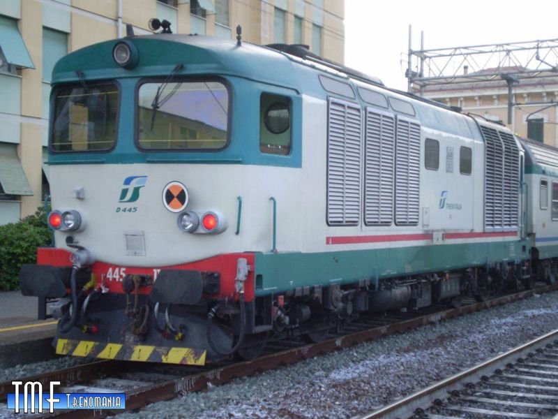

Locomotive D 443 accantonate a Marcianise Smistamento
Foto: http://www.trenomania.org/fotogallery/d ... at=0&pos=5
In primo piano la D 443.1022, unità con motore Fiat costruita da Pistoiesi nel 1967 e attrezzata con dispositivi per comando multiplo nel 1997.

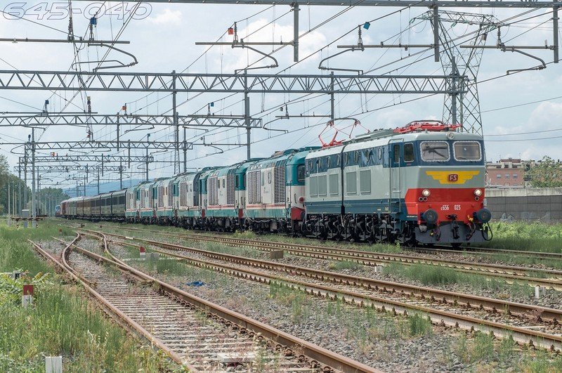

Trasferite da Grosseto a Pistoia, per demolizione, 6 locomotive diesel D 445. Si tratta di una unità di seconda serie e cinque di terza serie. Tutto materiale precedentemente accantonato a Siena.

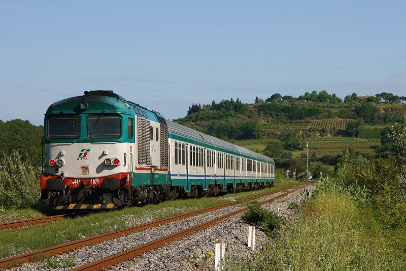

D 445.1079 (Costr. OMECA 1986)
Foto: http://www.trenomania.org/fotogallery/d ... pos=-82773

Le macchine sono state portate a Pistoia dove saranno prelevate parti di ricambio da impiegare per le diesel unificate del parco rotabili storici, poi saranno inviate a San Giuseppe di Cairo per la demolizione.

Foto dell'invio delle sei D 445 da Grosseto a Pistoia
Foto: https://flic.kr/p/24pjd7J
Il trasferimento è stato eseguito con materiali del parco storico Fondazione FS, in quanto le sei D 445 sono state portate a Pistoia per recuperare parti di ricambio utili alle locomotive diesel unificate (D 343-443-345-445) in asset al parco rotabili storici.
