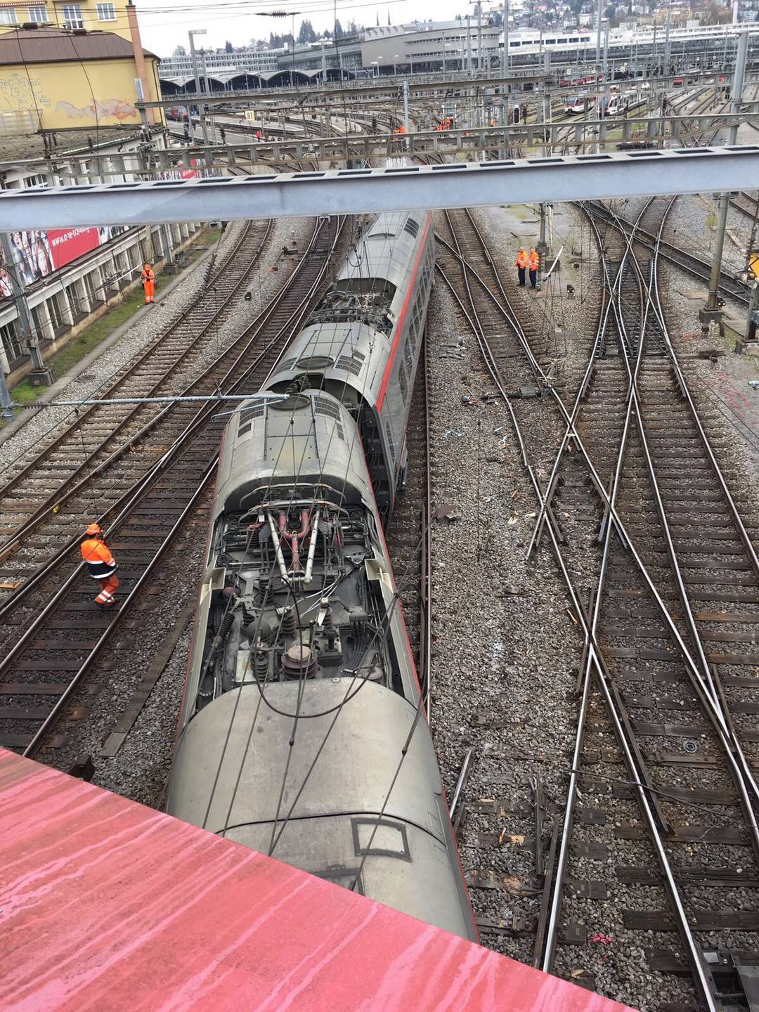

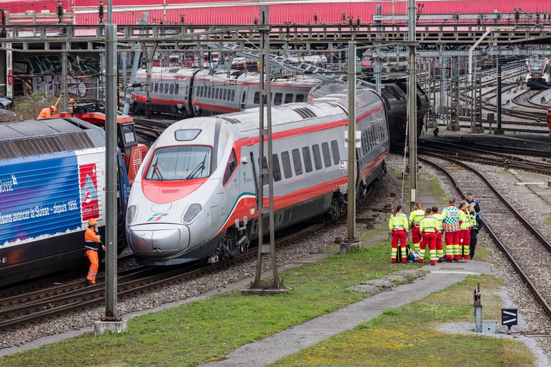

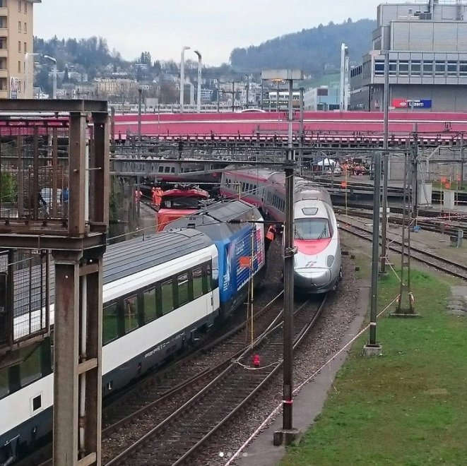

Dalle ultime due foto sembra proprio uno svio su di un deviatoio... Sul sito Rai, non avendo approfondimenti, si son messi a parlare che il mezzo è stato prodotto da Astlom Ferroviaria tra il 2010 e il 2011 ha esaurito la garanzia nel gennaio 2016... http://www.rainews.it/dl/rainews/artico ... be262.html

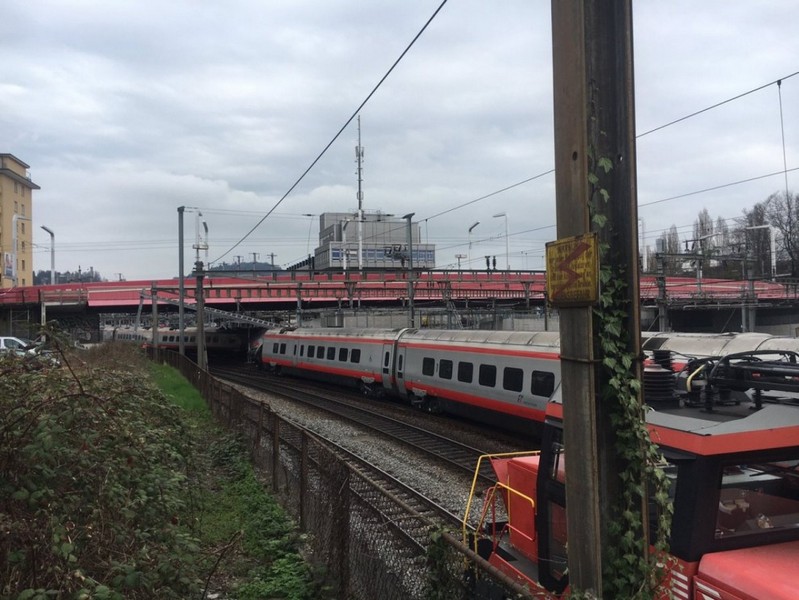

ci sono foto interessanti di un tratto di linea danneggiato... ma non riesco a capire se sia causa o conseguenza... [:0]

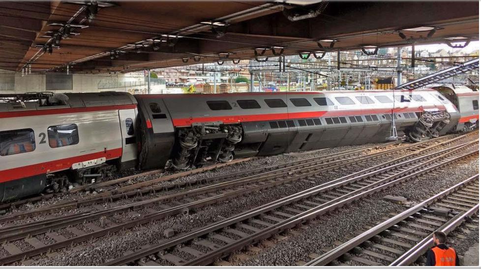

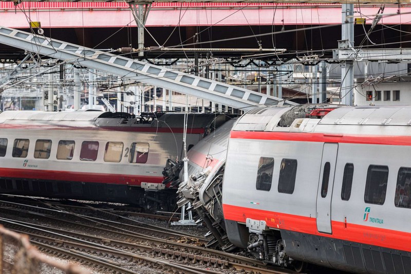

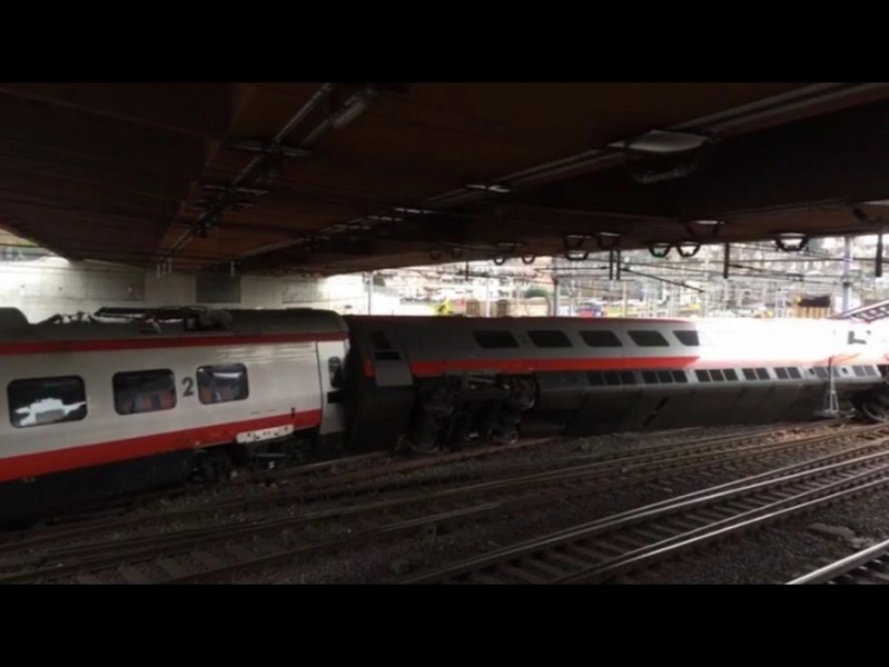

E' molto presto per parlare di cause, le quali non sono ancora state stabilite. Tuttavia, dalla dinamica dell'incidente, pare plausibile un guasto ad un deviatoio. Più nello specifico, osservando questa foto
si potrebbe pensare ad un movimento del deviatoio mentre il treno vi transitava sopra. Il primo carrello della vettura ribaltata, così come la vettura antecedente, sembrano essere sul ramo deviato, mentre il secondo carrello della vettura ribaltata e la vettura che segue, sembrano essere sul corretto tracciato.
In questo caso, si potrebbe ipotizzare un guasto ai sistemi di gestione della circolazione o a un guasto al deviatoio. Tuttavia sono solo ipotesi. Vedremo se, più avanti, sarà possibile conoscere le cause.

cliccando su di una foto del link precedente...

Anche secondo me, sembra che un deviatoio si sia mosso mentre transitava la prima parte del convoglio, per poi tornare alla posizione di partenza, mentre passava ancora il resto delle vetture. Per un po', la carrozza che si è messa di traverso, avrà transitato in quella posizione con un carrello in un binario e l'altro in quello parallelo, finchè non ha urtato contro i pali che l' hanno bloccata e sviata da quella posizione precaria. Ipotesi sempre...

Curiosità OT: nella foto precedente in alto, dopo il doppio scambio inglese, passa, tagliando i binari ordinari, la linea a scartamento ridotto della Ferrovia del Brünig (https://it.wikipedia.org/wiki/Ferrovia_del_Br%C3%BCnig)

I deviatoi non si muovono mai quando un treno vi sta transitando sopra, perchè i sistemi di sicurezza sono fatti in modo che anche in caso di guasto agli impianti fissi, il deviatoio rimane in controllo, cioè sono a prova di "imbecille". Nei moderni sistemi (ma anche in quelli più vecchiotti tipo ACEI), se un deviatoio non si muove dopo un comando, l'itinerario o l'instradamento non viene costituito ed il treno non riceve l'ok per la partenza.
L'ipotesi che penso è che l'armamento o il treno si siano guastati meccanicamente. Ovviamente queste sono solo mie congetture, anche perchè dalle foto non si capisce nulla o si intuisce appena che vi è stato un deragliamento con rottura di parte del treno e dell'armamento stesso. Solo i tecnici potranno stabilire con esattezza le cause dell'incidente attraverso rilevamenti, scatole nere e log dei sistemi. Tuttavia potrebbe anche essersi verificato un errore umano...

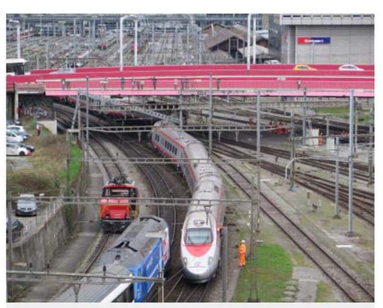

per me guardando attentamente, l'ultima foto, noto, magari è una illusione ottica, che il convoglio Eurocity 158, sia contro un locomotore svizzero. Ripeto, magari per me è una illusione ottica
Marchese Angelo
Messaggi: 1106
Città: belgioioso
Re: Incidente a Lucerna
#20 Messaggio da robiravasi62 »
NON è coinvolto il locomotore svizzero, che ha frenato e si è fermato. Inganna la foto.

Nonostante in un primo momento si fosse ipotizzato (ma solo da fonte giornalistica, quindi non attendibile), una collisione, l'ipotesi è stata subito smentita. Non vi è stata alcuna collisione e il treno che si vede in foto era un treno in ingresso alla stazione di Lucerna, che viaggiava a velocità limitata e si è arrestato alla vista del treno sviato.
77,27 KB
Intanto la circolazione nella stazione di Lucerna è stata riattivata solo questa mattina, poiché i danni alla infrastruttura si sono rivelati più consistenti del previsto. Al momento dello svio erano in corso lavori di manutenzione nel tratto interessato.

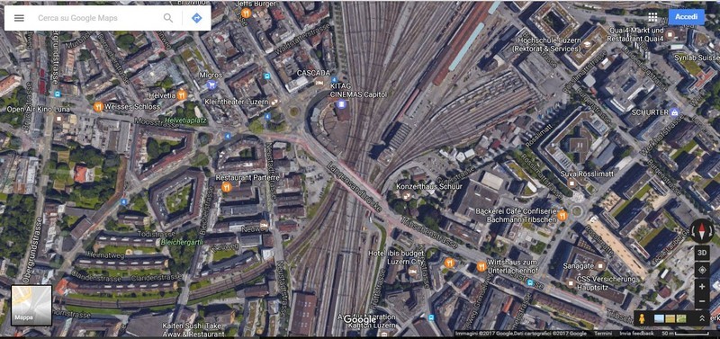

ma le curve di uscita dalla stazione sono davvero così strette come si vedono
o ... è l'effetto fotografico a 'stringerle' ?

Non saprei quantificare il raggio, ma la curva sembra comunque abbastanza stretta
https://www.google.it/maps/@47.0449525, ... !1e3?hl=it
è comunque da considerare il fatto che, la stazione di Lucerna, è una stazione di testa. Le velocità di ingresso/uscita sono quindi molto limitate (ipotizzo 30 km/h in quel tratto di curva).
