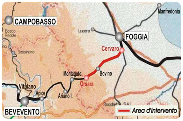

Continuano i lavori per il potenziamento della ferrovia Napoli-Bari.
Le principali opere finora realizzate sono la bretella di Foggia (operativa) e il raddoppio tra Cervaro e Bovino, che dovrebbe entrare in funzione nel 2017.
La bretella di Foggia, realizzata a sud della città, permette di inoltrare i treni da Bari verso Napoli/Roma e viceversa senza entrare nella stazione di Foggia e invertire la marcia. Tra Cervaro e Bovino, per un totale di circa 23 km, si è realizzato il raddoppio della ferrovia. La linea è stata raddoppiata in sede, o per brevi tratti, in variante. I lavori sono conclusi e la tratta sarà aperta nel 2017.
Più complicata la situazione tra Bovino e Cancello. I lavori saranno suddivisi in più lotti.
Questa è la vera e propria tratta di valico dell'Appennino, ora molto lenta e tortuosa. Lungo la tratta saranno realizzati importanti interventi e la ferrovia sarà costruita per la maggior parte in nuova sede. Il tratto più critico è quello tra Orsara di Puglia e Apice, in Campania. Sono previste per questa tratta importanti opere d'arte. La linea ammetterà velocità fino a 180 km/h.
Nel napoletano sarà realizzato un collegamento rapido con Napoli.
Da Napoli si utilizzerà la linea AV per Roma fino alla stazione di Napoli Afragola. Da qui sarà realizzata una nuova linea che, giungendo a Cancello, permetterà ai treni di proseguire per Bari.
I treni potranno così percorrere un itinerario rapido sia da Napoli verso Bari che da Roma verso Bari e viceversa. I treni da Roma viaggiano già ora sulla linea AV fino alla interconnessione di Caserta, dove escono e quindi proseguono per Bari. In futuro proseguiranno sulla nuova linea.
Informazioni dettagliate e mappe
84,27 KB
http://www.napolibari.it/cms/v/index.js ... 16f90aRCRD
La ferrovia non è da intendersi come una ferrovia ad alta velocità nel vero senso della parola, ma come il potenziamento di una infrastruttura esistente, seppure in molti tratti la ferrovia sarà praticamente ricostruita. La nuova ferrovia consentirà il transito ad ogni tipologia di treno.

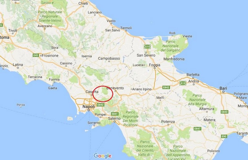

E' stato ultimato il 23 Luglio 2025 lo scavo della galleria Ponte, lungo la nuova ferrovia Napoli-Bari. Con la conclusione dello scavo di questa breve galleria, lunga circa 300 metri, la percentuale di completamento dei tunnel lungo la ferrovia sale all' 80%. Nel 2025 sono state completate anche le gallerie Reventa e Limata, mentre proseguono gli scavi per la lunga galleria Hirpinia (27 km) tra Orsara e Grottaminarda e Orsara (10 km) tra Orsara e Bovino.
Messaggi: 11299
Re: Ferrovia Napoli-Bari
#12 Messaggio da Fabrizio »

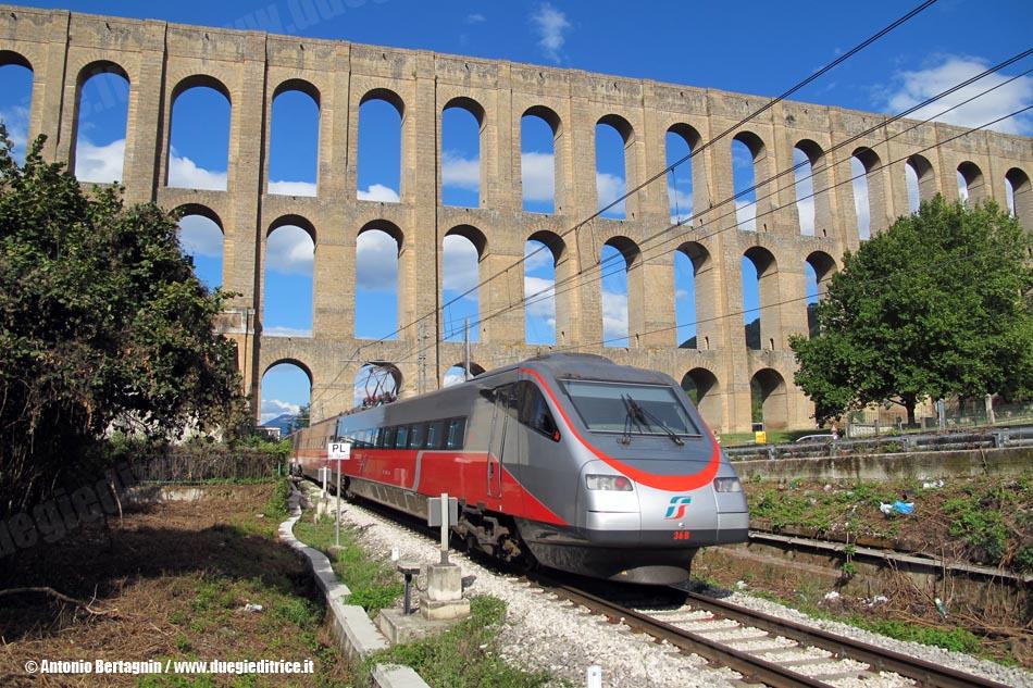

Dal 27 Settembre 2025 apre la tratta Cancello-Frasso della nuova ferrovia Napoli-Bari. La ferrovia sostituisce il tratto storico a singolo binario tra Caserta e Frasso. La nuova ferrovia, a doppio binario ed elettrificata a 3000V in corrente continua, consente velocità fino a 200 km/h. Contestualmente alla attivazione sarà dismessa la ferrovia storica e le stazioni di Maddaloni Superiore e Valle di Maddaloni, compreso lo storico tratto sotto l'acquedotto Carolino a Maddaloni.
etr485_36_es9355romalecce_plkm154_532_lineacasertabenevento_acquedottocarolino1762_bertagnina_wwwduegieditriceit.jpg
I treni provenienti da Bari, per raggiungere Caserta, proseguono fino alla interconnessione con la ferrovia Roma-Napoli via Cassino, quindi risalgono verso Caserta percorrendo la stessa.
Dal 15/09/2025 al 26/09/2025 il traffico è sospeso tra Caserta e Benevento per consentire i lavori di attivazione del nuovo tracciato.
