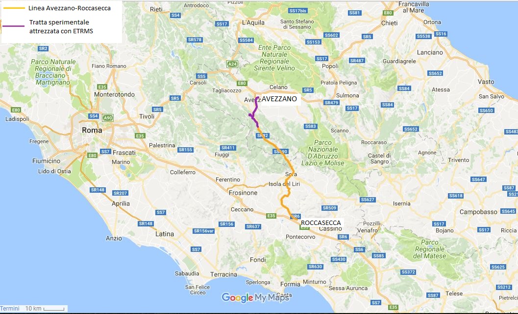

Il Gruppo FS Italiane ha assegnato ad un consorzio formato da Alstom e diverse altre aziende il contratto per la fornitura e installazione di tale sistema sulla linea ferroviaria Milano-Chiasso. La ferrovia fa parte del corridoio Genova-Rotterdam, già in parte attrezzata, in territorio svizzero, con tale sistema.
http://www.railwaygazette.com/news/infr ... -line.html
Il sistema di gestione del traffico e segnalamento ERTMS/ETCS livello 2 è già in opera su tutte le ferrovie ad alta velocità italiane, ma dovrebbe diventare lo standard di segnalamento anche sulle linee tradizionali, dove andrà a sostituire la varietà di sistemi ad oggi in uso.

Re: ERTMS su linee convenzionali
Il progetto, simile a quello già sperimentato in Sardegna, ha l'obbiettivo di ridurre la necessità di impianti a terra per la gestione del traffico ferroviario, con impatti positivi su riduzione dei costi, manutenzione ed affidabilità. Il sistema di segnalamento integra le tecnologie ERTMS per la gestione del traffico ferroviario e il sistema satellitare Galileo. La sperimentazione avrà anche l'obbiettivo di valutare l'applicabilità di soluzioni driverless in contesti complessi, come quello delle reti ferroviarie tradizionali europee.
L'utilizzo di un sistema satellitare per il rilevamento della posizione consente di eliminare tutta una serie di circuiti fisici a terra, con vantaggi sull'affidabilità del sistema e riduzione dei costi. L'integrazione dei sistemi satellitari con la tecnologia ERTMS (European Rail Traffic Management System) consente di semplificare notevolmente l'architettura dei sistemi di gestione e sicurezza, riducendo i costi e rendendo così possibile andare a potenziare le infrastrutture ferroviarie in svariati contesti, anche non caratterizzati da forte traffico o redditività. La sperimentazione avrà anche l'obbiettivo di valutare l'applicabilità di soluzioni driverless, complete o parziali, al contesto ferroviario tipico europeo. Sarà valutata soprattutto la possibilità di utilizzare sistemi con macchinista a bordo e una forte automazione della condotta, con l'obbiettivo di migliorare le prestazioni di capacità della infrastruttura, riduzione delle interferenze e aumento delle efficienza energetica.
