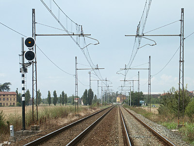

Ecco qui un segnale di avviso
Si può notare la piantana con bande nere e bianche.
Da quel che so i segnali di avviso non presentano mai la luce rossa, ma hanno fuochi di colore giallo e verde.
Essenzialmente
Giallo fisso - avviso di via impedita
Giallo lampeggiante - Il successivo segnale di 1° categoria è a via libera ma si trova a distanza ridotta dal successivo segnale che è disposto a via impedita o a via libera con riduzione di velocità
Giallo e verde fissi - via libera con limitazione di velocità a 30 km/h
Giallo e verde lampeggianti assieme - via libera con limitazione di velocità a 60 km/h
Giallo e verde lampeggianti alternativamente - via libera con limitazione di velocità a 100 km/h
Verde fisso - via libera
