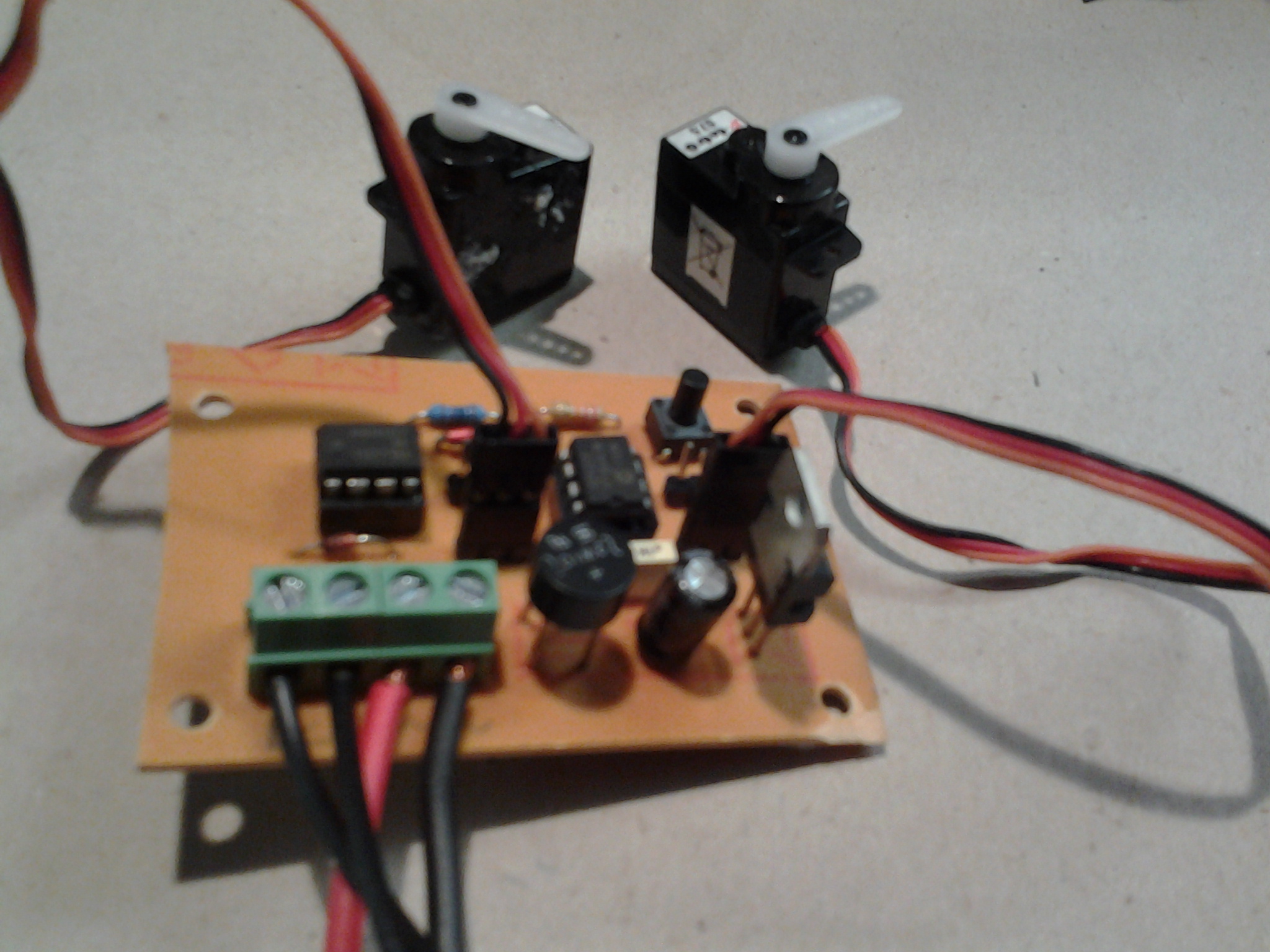

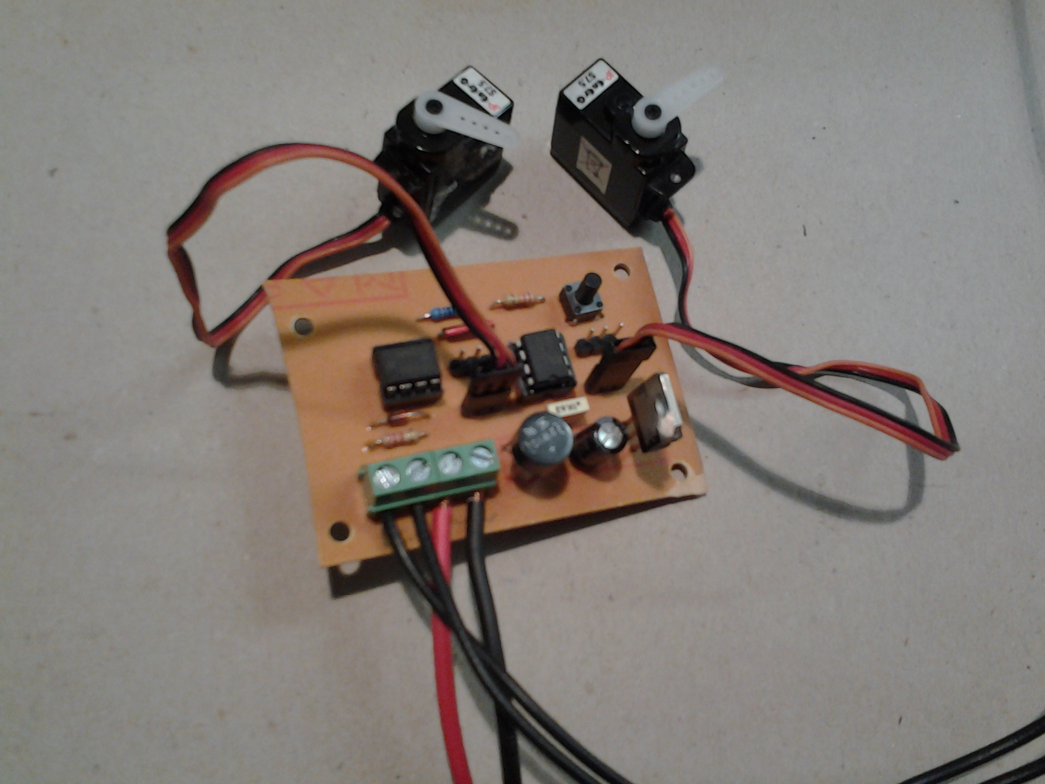

Oggi per non essere da meno ho costruito questo decoder per servocomandi:
717,97 KB
685,48 KB
Il progetto è quello di Paco, modificato da Esteban che lo ha reso optoisolato con 6N137.
Vedi qui:http://www.lamaquetadeesteban.es/constr ... s_dcc.html
Funziona perfettamente i servo li ho recuperati da un elicottero distrutto!!! :sad:

Ebbene sì, è proprio lui!
Ne ho costruiti diversi e sono talmente affidabili e indistruttibili che ho voluto inserirli anche nei micro moduli.
Complimenti, anche tu ti dai da fare con l'elettronica eh?

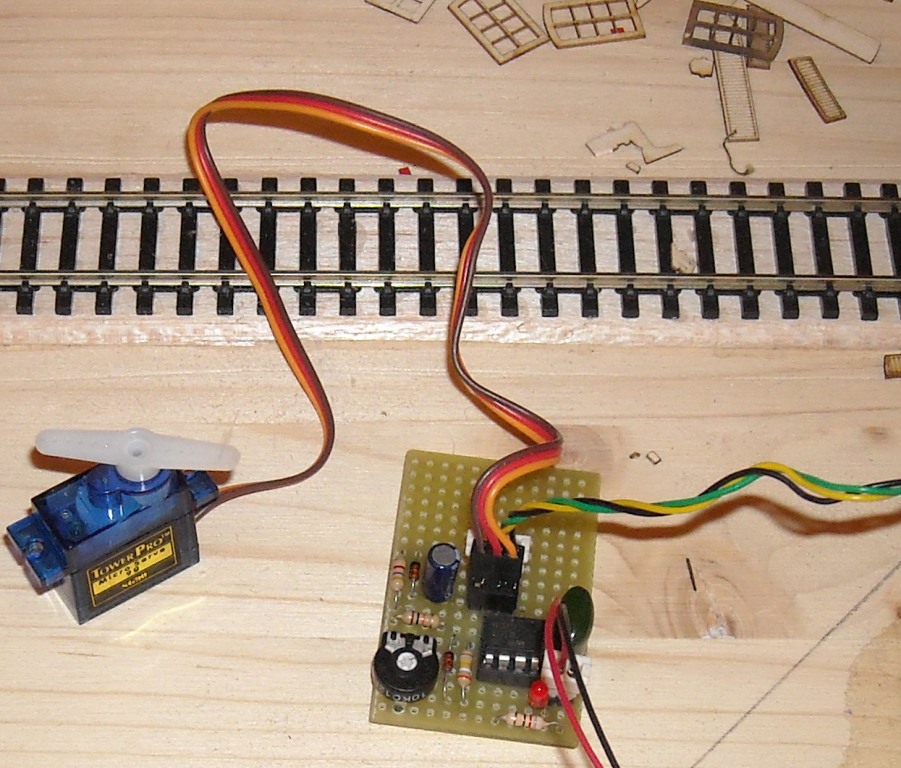

continuando l' OT io i servocomandi li comando con un semplice 555.. il deviatore collegato ai fili giallo/nero/verde serve a variare la frequenza del segnale. se interessa cerco lo schema e lo pubblico.

Ciao Gianni, :grin:
pubblicalo, mi interessa, lo uso come tester per servocomandi. :wink:
Ciao Walter :geek:
cybergianni
Messaggi: 320
Nome: giovanni maria
Città: ceres
Re: Cosa ho fatto oggi (alimentatore in kit)
#10 Messaggio da cybergianni »
ciao walter, pubblico (purtroppo in inglese) il testo dal quale ho appreso e scopiazzato il circuitino per comandare i servo. Prometto che tiro fuori anche il resto delle schede ed il circuito collaudato. Scusate ma se non faccio la stazione del plastico entro stasera Dorina ha detto che nell'avatar ci rimango solo brrrr... 292-302.pdf (161,07 KB)
l'unica modifica riguardava le resistenze, per tarare il circuito avevo provato con due trimmer e poi rilevato con il tester la resistenza ottimale. tieni conto che con i servo da un euro e mezzo l'uno la precisione è un concetto lontano...
