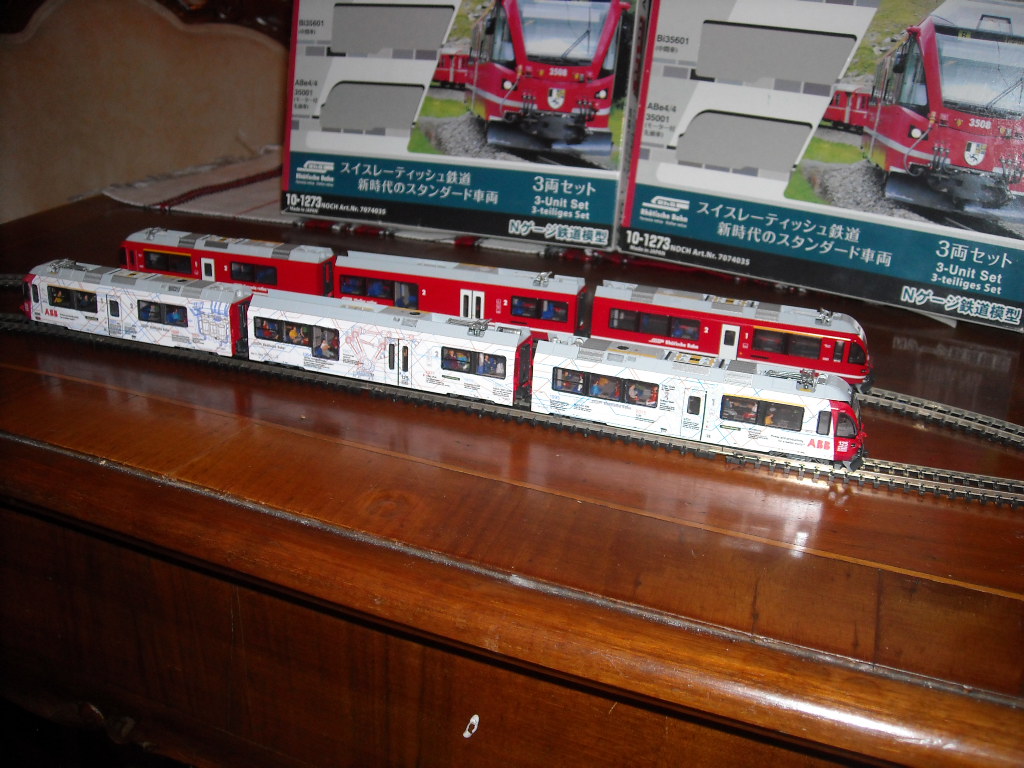

Questo è il mio ultimo "lavoretto" (si fa per dire...), l'Allegra RhB in livrea 125 Anni ABB, qui accanto al modello originale.

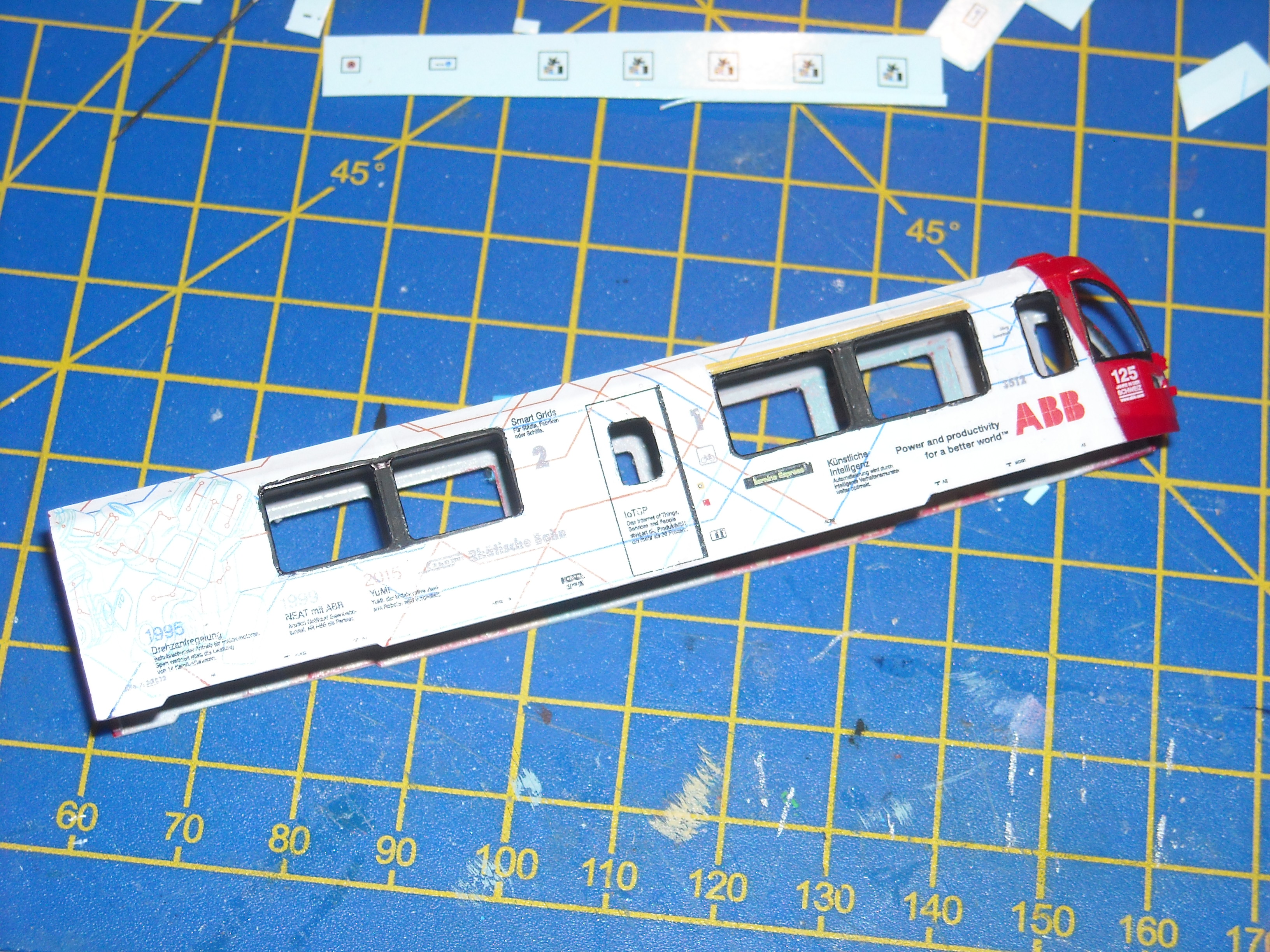

Due notizie... modello di partenza Allegra Kato, smontato totalmente, sverniciato, riverniciato di bianco e poi rivestito (in pratica pellicolato come il treno vero) con quasi 200 pezzi di decalcomanie... un delirio...

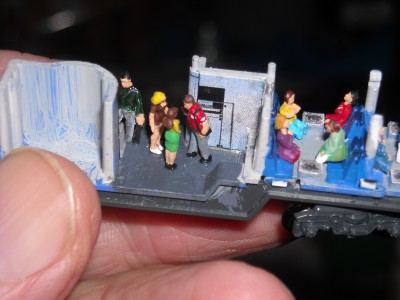

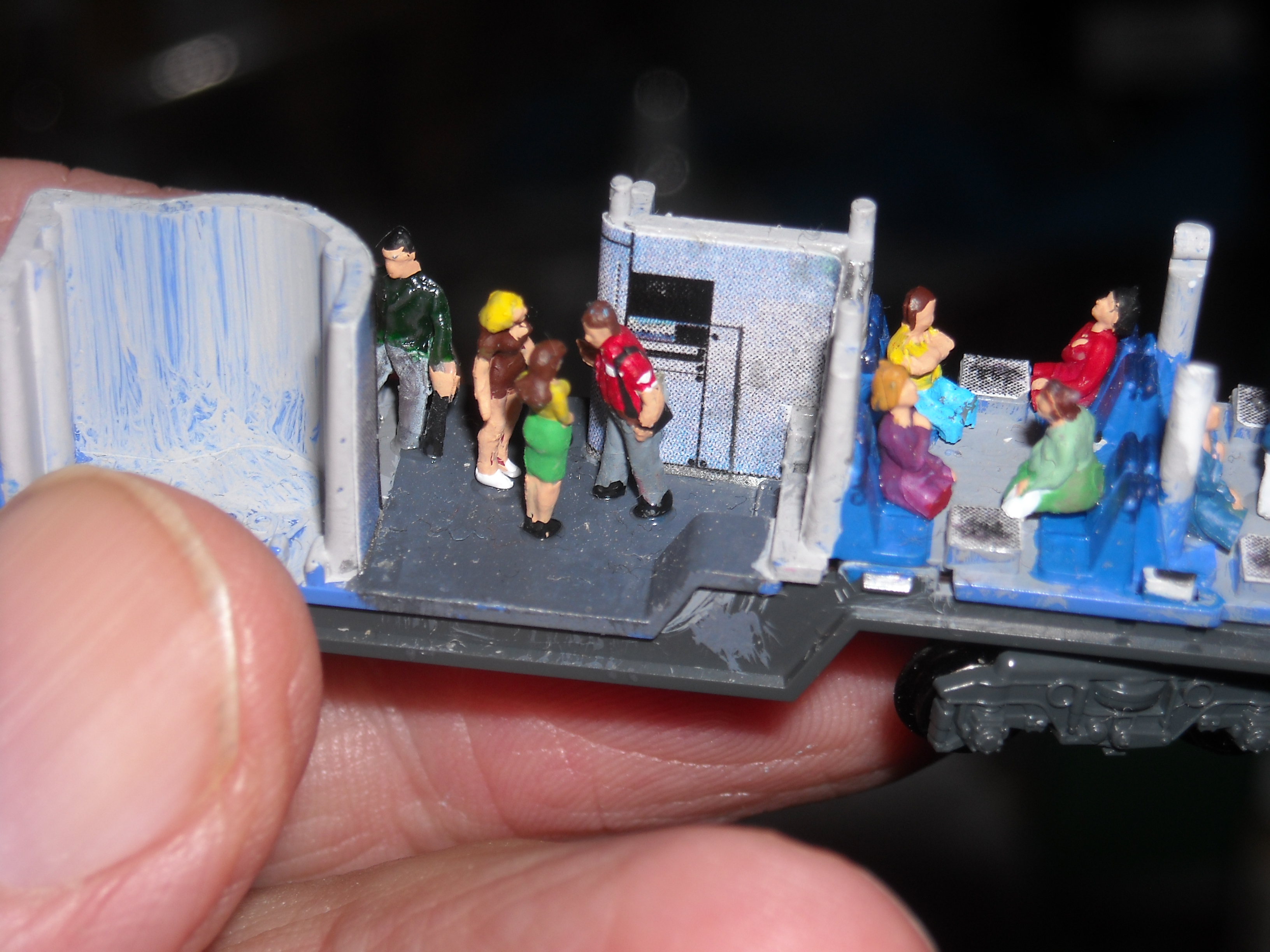

Interni totalmente dettagliati e con personaggi:
L'unica cosa che manca, per ora, è l'illuminazione interna, che ho intenzione di applicare, se riesco facendo da me, altrimenti usando l'apposito kit Kato.

Scusa Giacomo, come l'hai sverniciato?
Roberto M.
Messaggi: 1309
Città: Siena
Re: Un'Allegra particolare
#3 Messaggio da Giacomo »
Alcool normale, ma il rosso non viene via, diventa solo opaco, per questo ho dovuto dare una mano leggera leggera di bianco, altrimenti dalle decals traspariva il rosso sotto... le decals delle pareti sono bianche con le righine colorate, come le pellicolature del convoglio vero...
ah .. e le testate NON le ho sverniciate, ho tolto solo la riga bianca tra il rosso sopra e il marroncino sotto, che nel treno reale non c'è, e il numero, mantenendo lo scudetto anteriore

Che lavoro! Risultato molto preciso!
Pensa che l'Allegra Kato vista a Novegro nel 2016 e un viaggio sul Bernina l'anno precedente sono stati i moventi per mettermi a pensare a un plastico e a progettare quello che è il mio "diorama operativo", alla fine in scala H0 perché non mi convinceva il compromesso del binario largo kato. Comunque è un modello veramente bello, e anche i successivi usciti!
