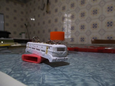

Un'idea nata per caso, per qualcosa che viene costruita come oltre mezzo secolo fa!!

Nonostante le dimensioni dovute alla scala N, questa carrozzeria è stata realizzata secondo i criteri del modellismo povero. Qui non ci sono stampanti 3d. E a me piace! Se a voi non piace ...... ci siamo capiti!!! :mrgreen:

E' la BB 9004 delle S.N.C.F.
Il criterio di realizzazione ricalca quanto già fatto in scala HO: il modello lo realizzai nel 1996 con le vetture. L'avessi fatto oggi, probabilmente avrei messo i rarrelli in ottone!! Qui l'articolo e buona lettura e chiedi pure se qualcosa non ti è chiara!!!

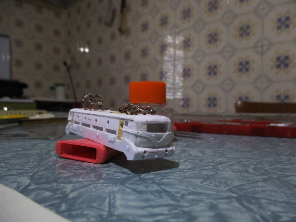

Su va avanti. Il locomotore è lungo 10 cm

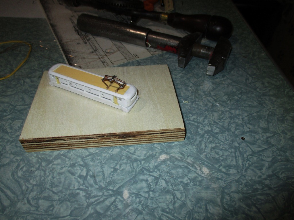

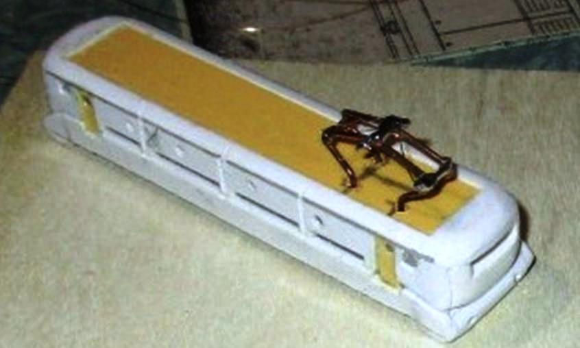

Va in verniciatura

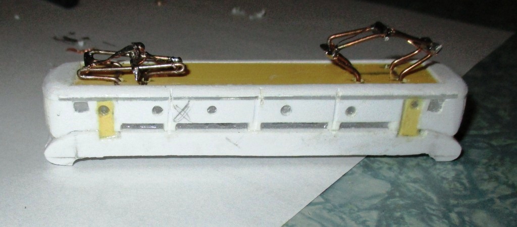

Criss Amon ha scritto: ↑martedì 4 settembre 2018, 13:18 Va in verniciatura
La sede del vetro frontale appare stretta se paragonata con le foto della macchina reale.
Ti suggerisco di allargala e mettere il separatore centrale prima di procedere con la verniciatura.

#12 Messaggio da C_A »
