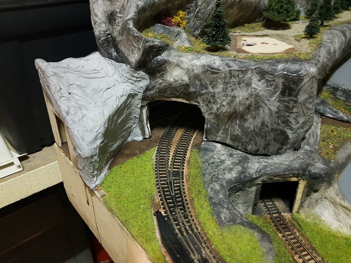

se guardi la foto della montagna rimovibile qualche post piu su, vedi che ci sono 4 sostegni da 15 x 3mm che servono però soprattutto a sostenere il piano della strada (la lunghezza della montagna è di circa 90 cm...)

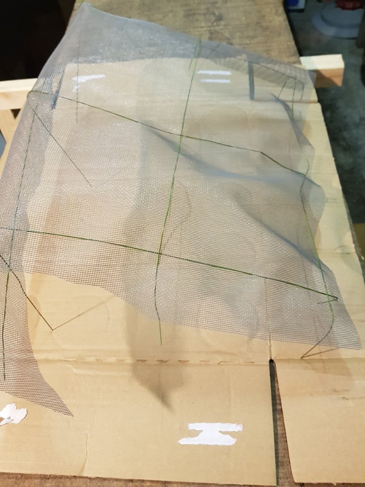

E' semplicissimo...
un esempio:
circa 40 x 30 di zanzariera
6 pezzi di filo di ferro
4 fogli da un rotolo di carta cucina.
tempo meno di 10 minuti.
Se poi vuoi una rigidezza maggiore, basta sostituire il fil di ferro con qualcosa di piu resistente... tipo i raggi di una ruota di bicicletta
Fai un telaio con del fil di ferro (tipo quello che usano i fiorai) facendolo passare nella retina, e lo pieghi per dargli la forma voluta (piu fili, piu modellabilita)
bagni la retina con miscela di colla acqua e il colore che vuoi, metti uno strato di carta... (qui ho solo usato acqua, senza colla e colore, solo per farti vedere il procedimento)
bagni ben bene il tutto... e applichi altri strati di carta sino a raggiungere lo spessore voluto
lasci asciugare e controlli se ha la durezza voluta, altrimenti puoi aggiungere altra carta.
una volta asciutto, ti basta piantare il fil di ferro nel poli nella posizione voluta

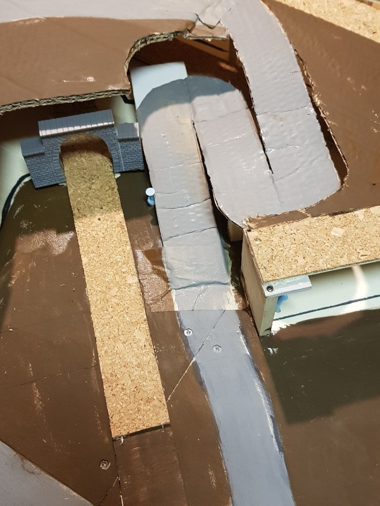

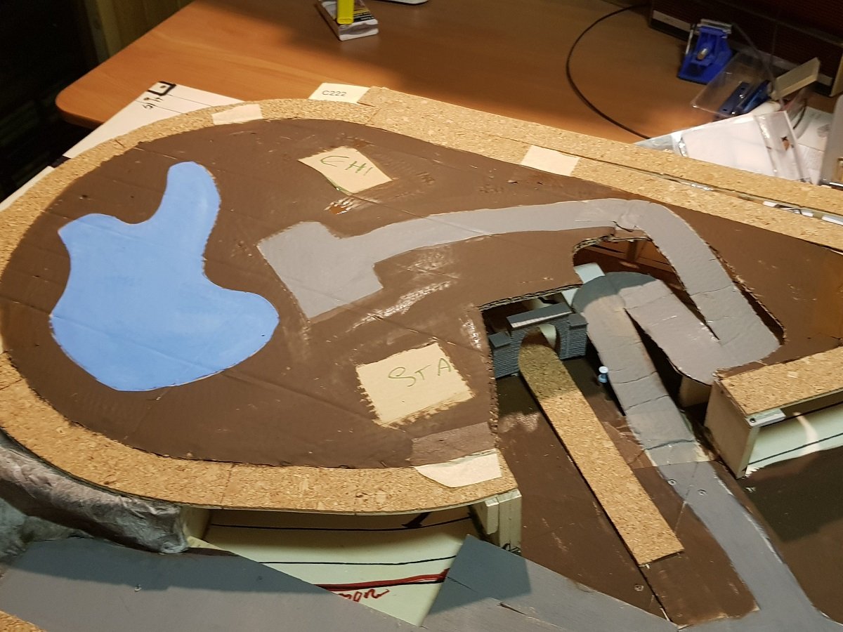

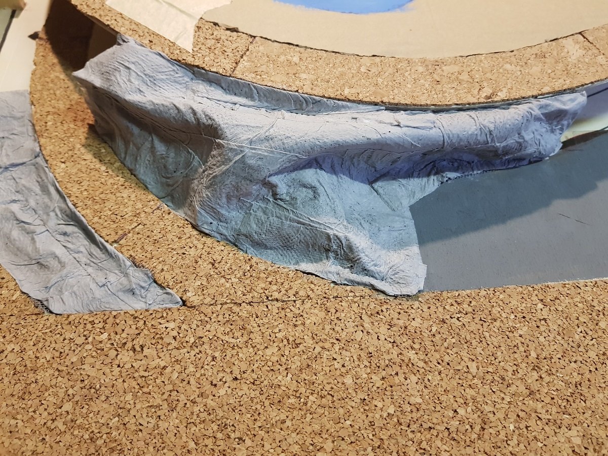

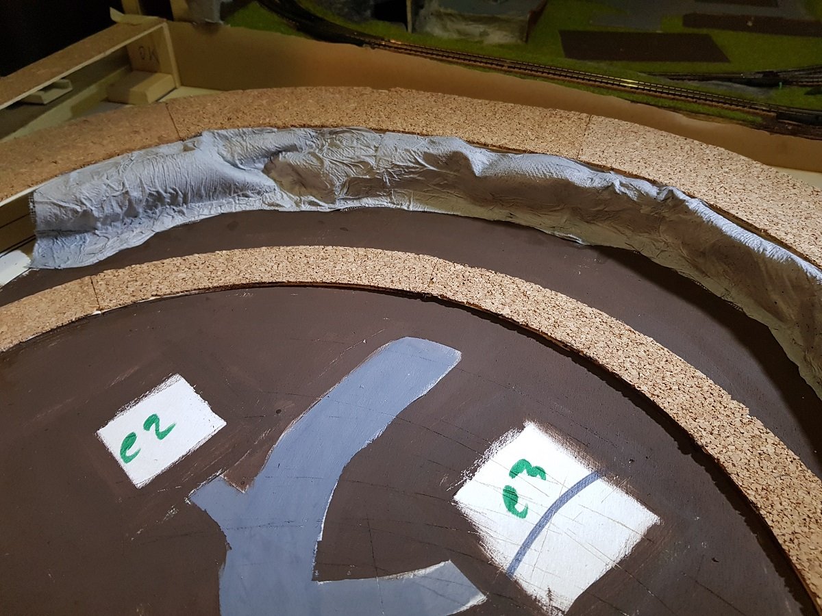

posato 1°strato di carta in alcuni punti e inizio modifica all'unione dei 2 plastici
1° strato appena posato
asciutto
asciutto
modifica al punto di unione dei 2 plastici appena fatto
asciutto
Charlie63
Messaggi: 262
Iscritto il: dom apr 08, 2012 1:06 pm
Età: 57
Re: Got(ri)tardo
Messaggio da Charlie63 » dom apr 01, 2018 11:21 pm
In pratica, ho allungato la galleria per farla finire a filo del 1° plastico, ma voglio modificare ancora nella zona cerchiata sino oltrelo scambio che si vede, facendo in modo che la parete continui sul 2°, in modo da dare l'impressione di una montagna unica.

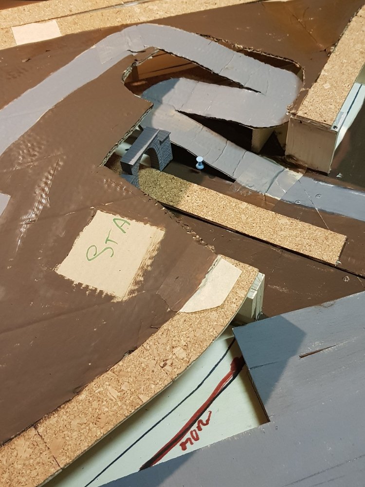

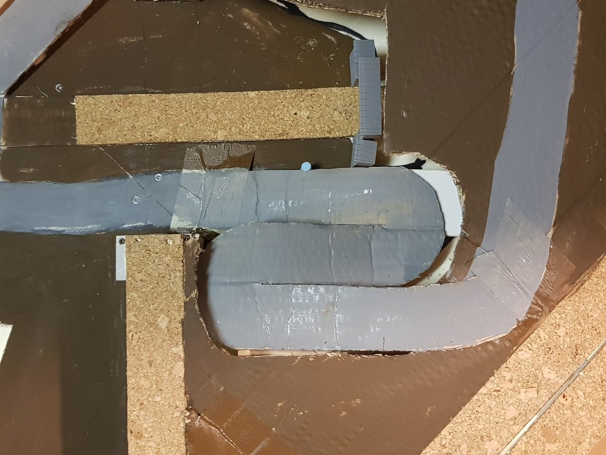

nel frattempo (sempre lavorando su sagoma di cartone) ho provato una soluzione che non i dispiace per la strada vicino al ponte... un doppio tornante.

Creare il tornante è un'ottima idea.....ma non pensi che così facendo togli spazio nella zona dove verrà posizionata la fattoria :?: :?: :?:
Charlie63
Messaggi: 262
Età: 57
Re: Got(ri)tardo
Messaggio da Charlie63 » lun apr 02, 2018 12:08 am

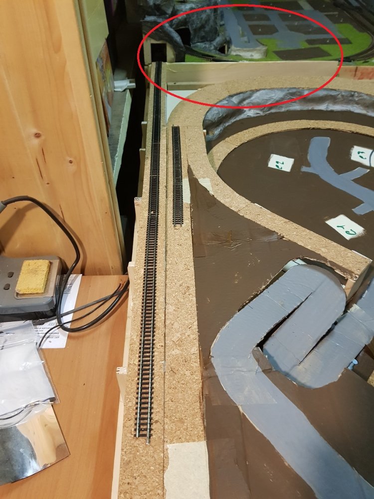

Probabilmente non hai fatto caso alle immagini precendenti, la fattoria (o stalla) andra posizionata dove vedi il rettangolo con la scritta STA a meno che non decida di metterla nella zona bassa vicino agli altri chalet
