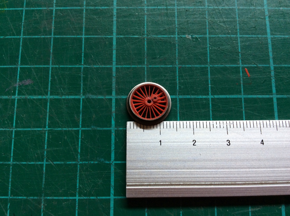

Ciao, ho acquistato una locomotiva usata MiniTRIX art 12415 Dampflok BR03-10-DB Ep III arrivato a casa ero soddisfatto in quanto girava perfettamente, ma dopo qualche giorno ha cominciato a zoppicare vistosamente. Mi sono accorto che la ruota anteriore sinistra si era rotta, era stata incollata perché tutta a pezzi.
Ho fatto ricerche in internet, telefonato al centro assistenza Marklin ma la ruota non la riesco a trovare il numero parte dovrebbe essere 31200310.
Qualcuno di voi ha qualche suggerimento da darmi in merito? Se poi qualcuno ha la solita scatoletta con con i pezzi di recupero ruote ingranaggi ecc, con la ruota in questione e può' vendermela sarebbe una vera fortuna.
allego la foto della ruota

Naturalmente la ruota in foto è quella quasi sana di destra :smile:

Allora il n° 31200310 si riferisce all' assale laterale

Grazie Roby, ho letto tutti i foglietti della confezione(sungola) ma non ci sono riferimenti dell'anno di produzione. L'esploso del modello, contenuto nella confezione indica con il 31 200310 il 1 e il 3 assale mentre con il 31 200312 il 2 assale. Domenica scorsa sono stato alla mostra scambio di Novegro e ho frugato in tutte le scatole con i ricambi ma niente da fare . Ora guarderò tutti i links che mi hai mandato. Ti farò sapere.
