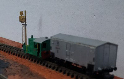

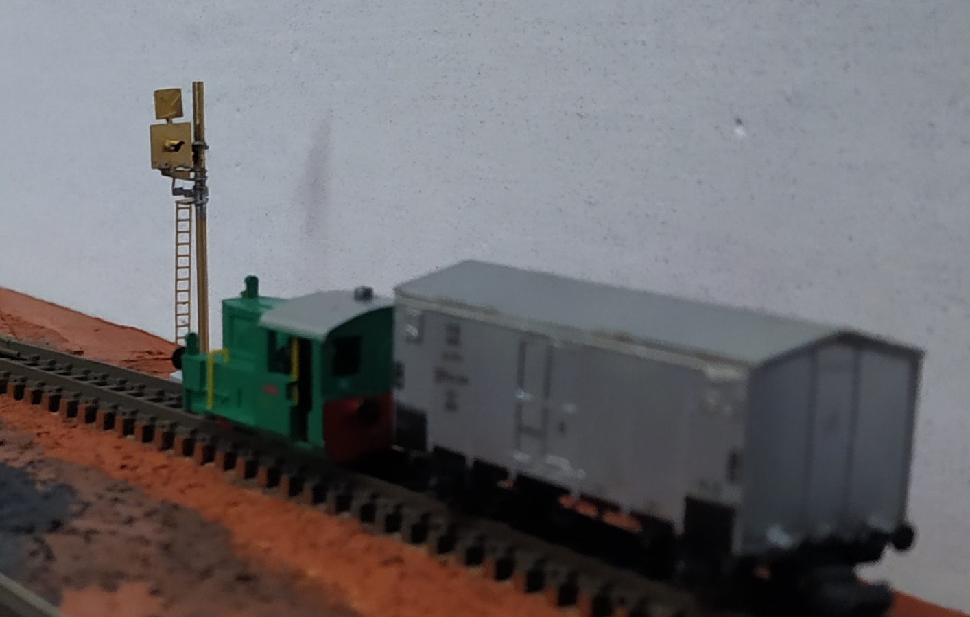

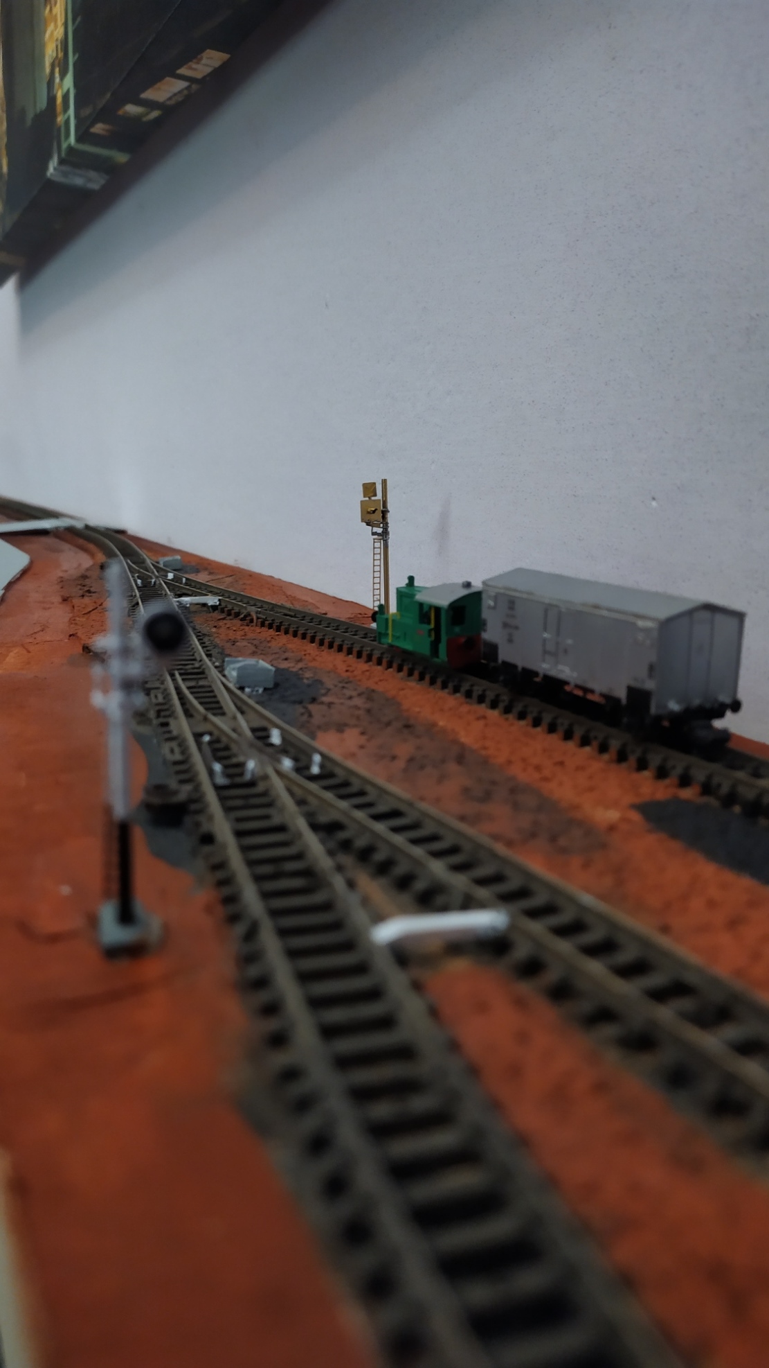

Aggiornamento segnali:
É "comparso" un nuovo segnale alto a vela quadra per l''uscita dei treni dalla galleria.
Articolo Linea Model N5305-7

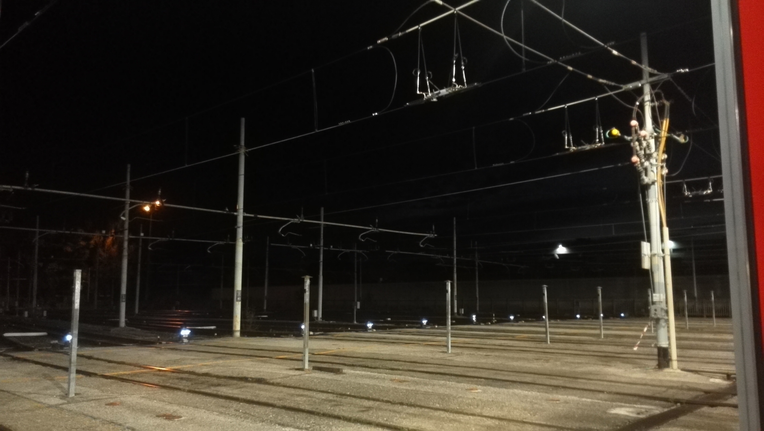

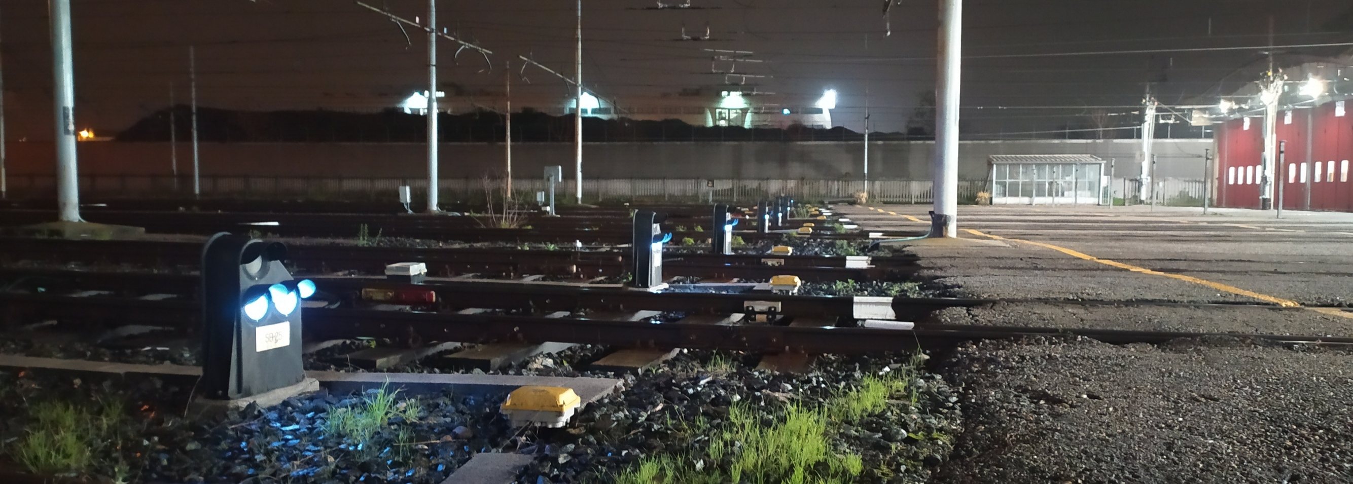

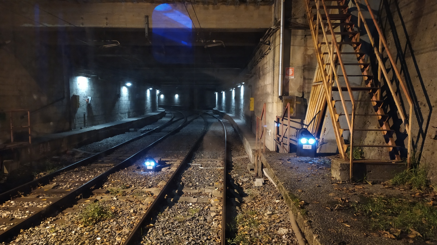

Su dai :-), vi ricordo che è un piccolo diorama e mi piace che ci siano dei segnali luminosi. Comunque la foggia delle vele indica a quale binario si riferisce il segnale e se esso è in posizione corretta (la banalizazione è un'altra cosa, ma si usa anche in quel caso).
Per posizione corretta, significa ce se il senso di marcia dei treni è a sinistra (anche in una linea a binario unico perché ci sono i raddoppi per gli incroci) tutti i segnali, sia alti che bassi sono posizionati a sinistra con vela tonda. Mentre se non c'è fisicamente spazio si posizionano a destra con vela quadra. La freccia in questo caso l'ho messa per indicare a quale binario si riferisce il segnale perché in quel punto ce ne sono 2, ma non so se è corretta.
In metrtopolitana a Milano, abbiamo una situazione completamente inversa, cioè il senso di marcia è a destra (legale), quindi tutti i segnali alti hanno una vela tonda se posizionati a destra; quadra se a sinistra. Le freccie le abbiamo solo nei depositi sopra le marmotte quando queste sono a sinistra del binario.
Qui i segnali bassi sono tutti a destra dei binari (deposito Precotto M1)

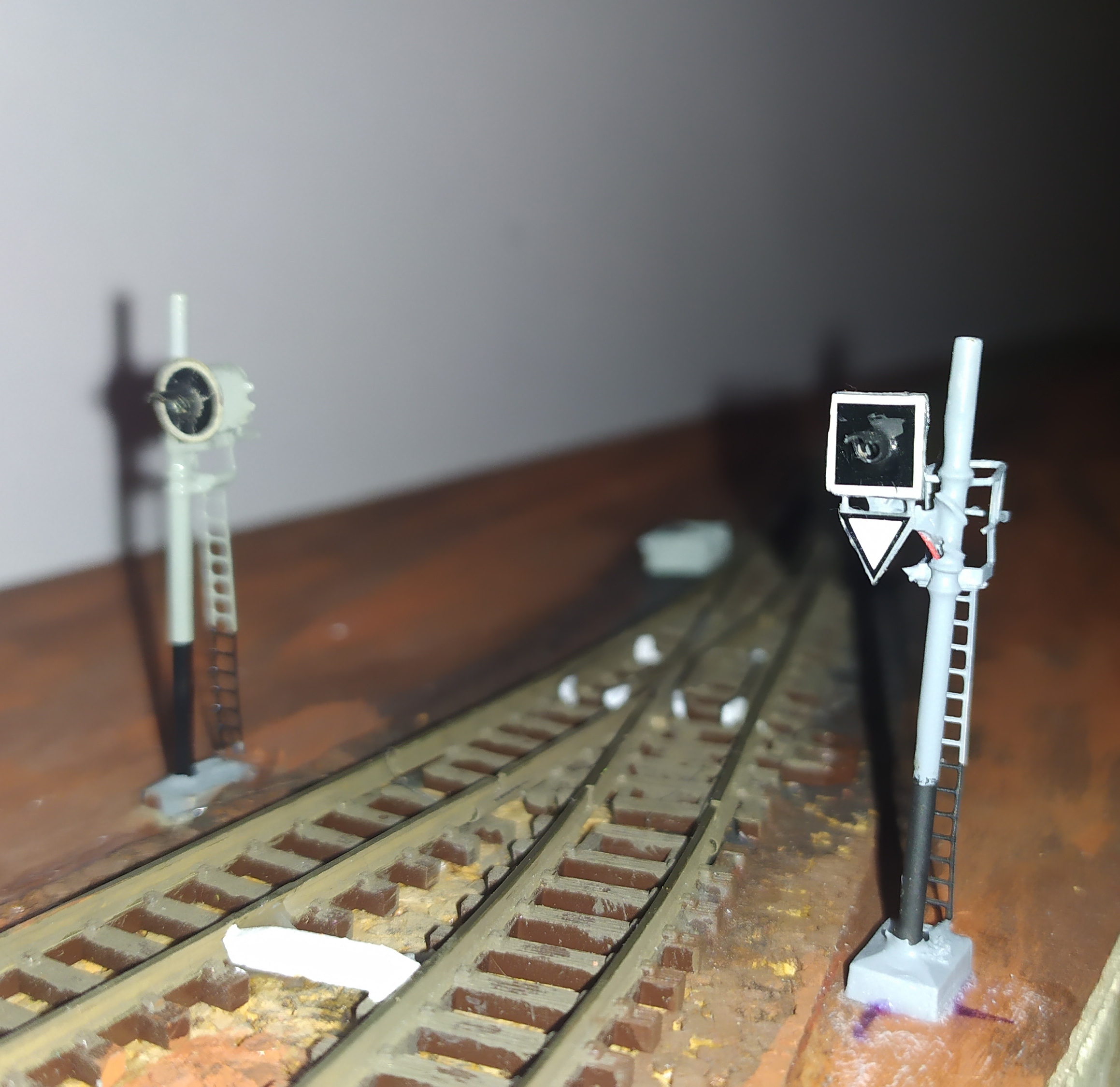

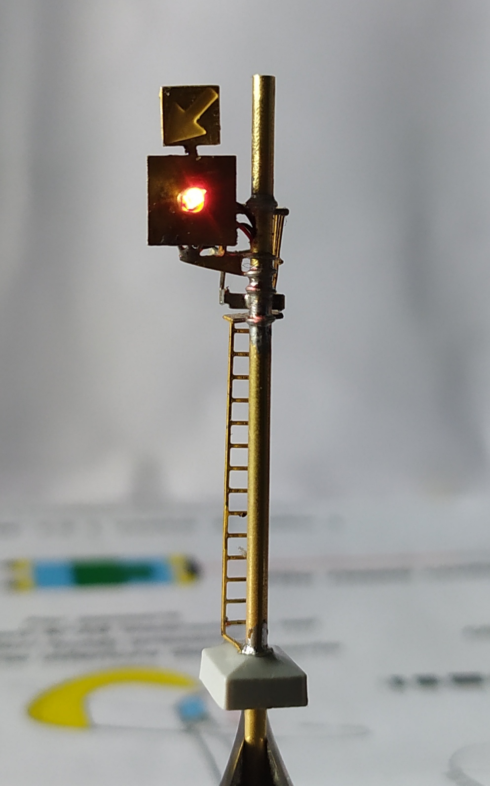

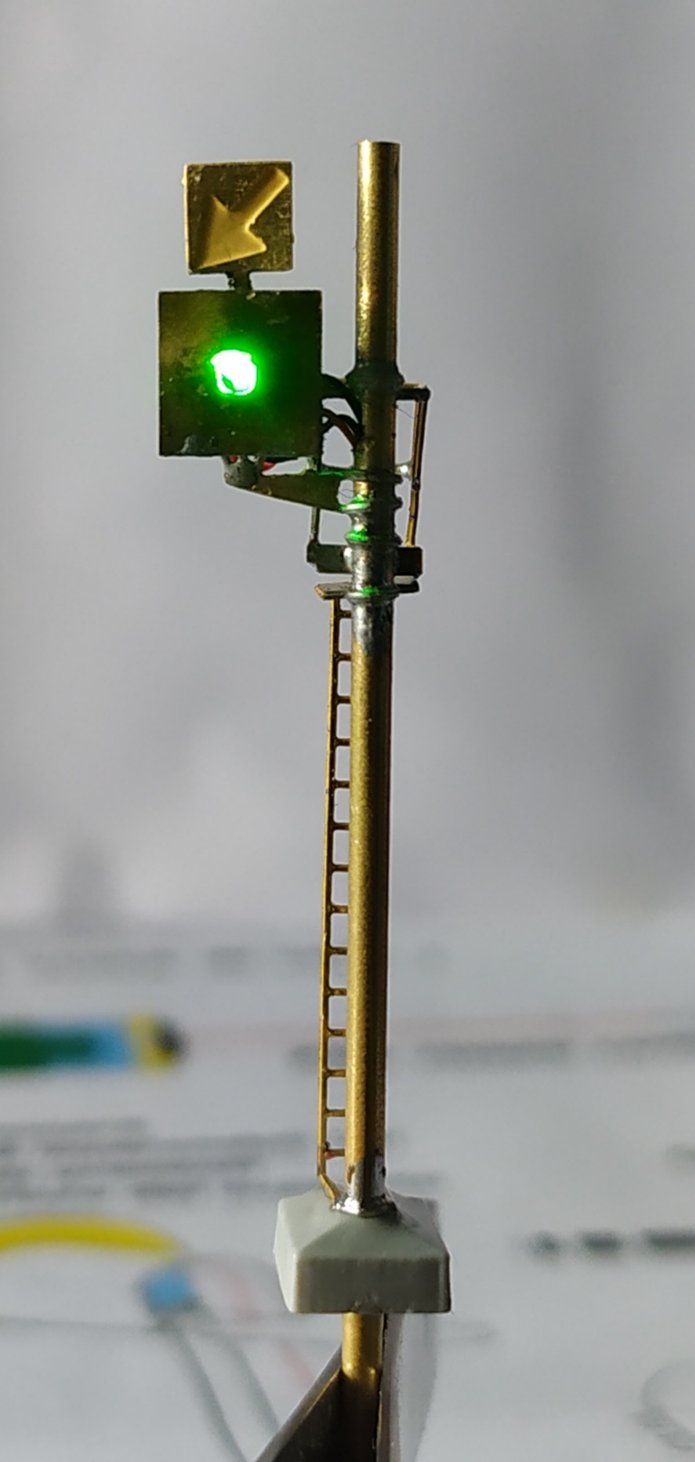

Aggiornamento segnalli 2:
oggi ho assemblato l'ultimo dei 5 segnali del diorama a mensola. É sempre a vela quadra perché è a destra del binario come visibile in foto:
Inoltre ha il triangolo di "non corretto tracciato" in quanto si trova su un binario di partenza; la famosa "deviata".
Sullo sfondo il segnale in uscita dalla galleria.
Ora non resta che verniciarli, fissarli al piano e completare il cablaggio per eseguire qualche test iniziale di circolazione.

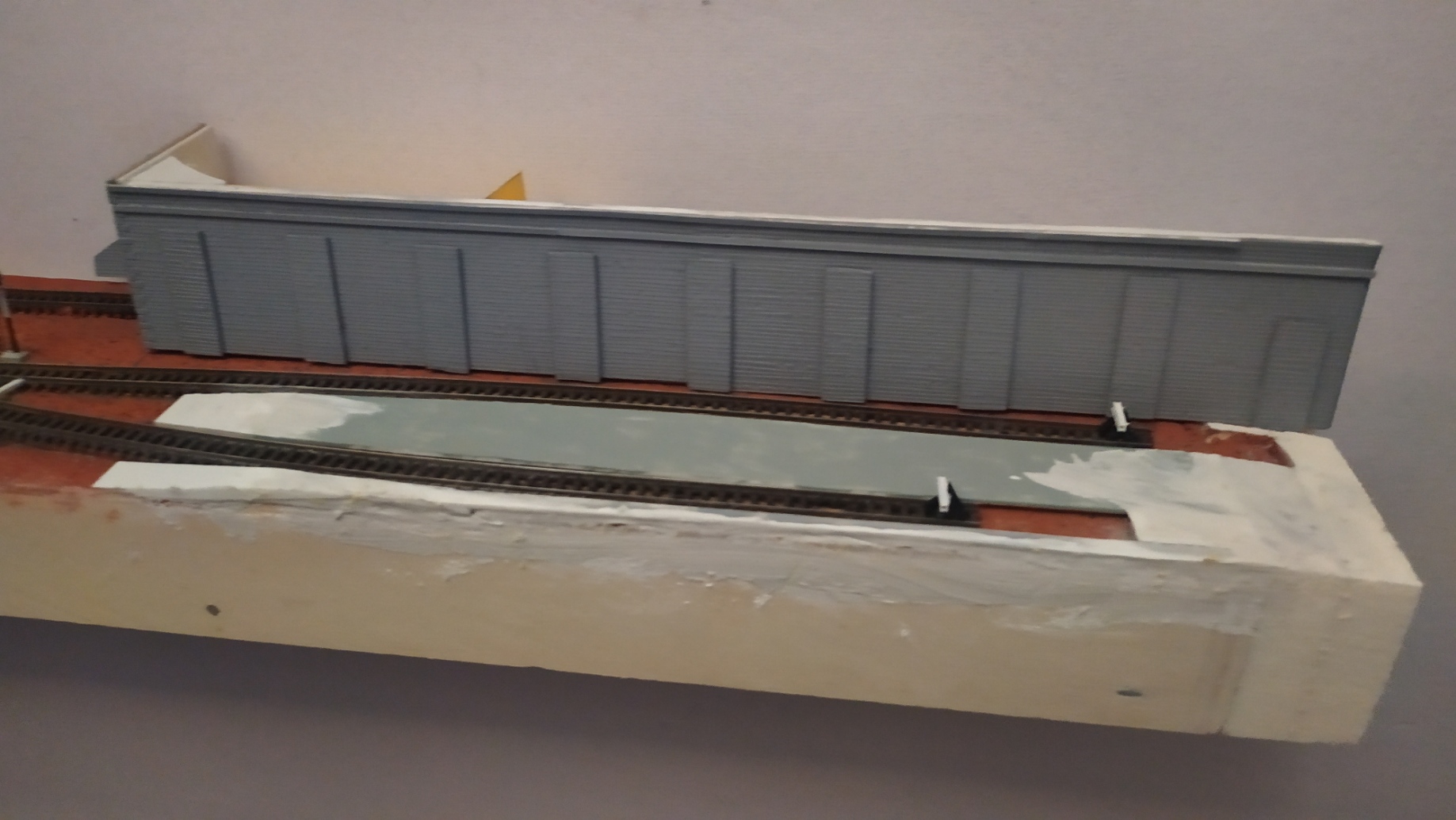

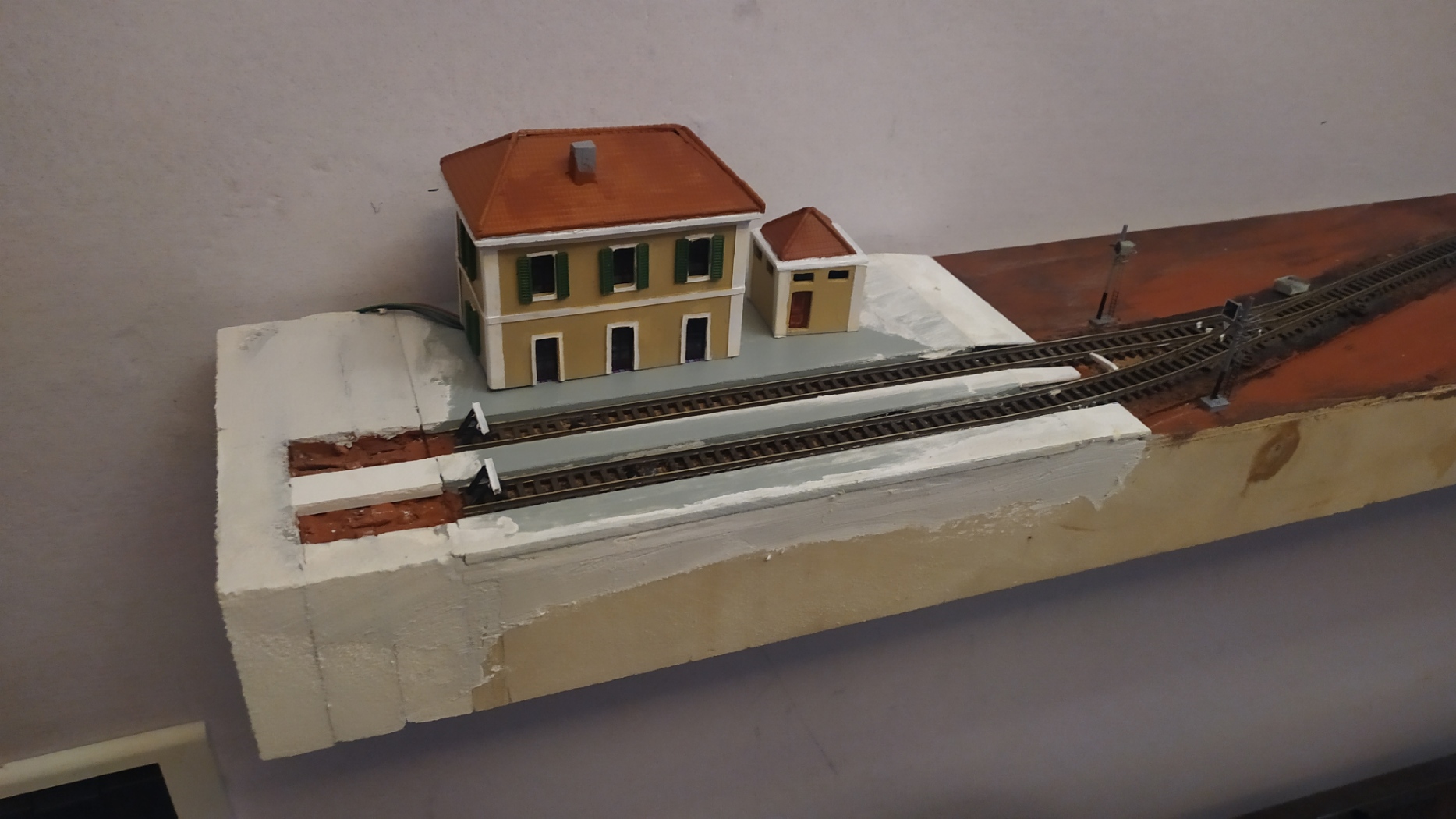

Aggiornamento banchine:
Sono stati inseriti elementi per il completamento delle banchine ed è stata stesa una prima mano di stucco plastico.
