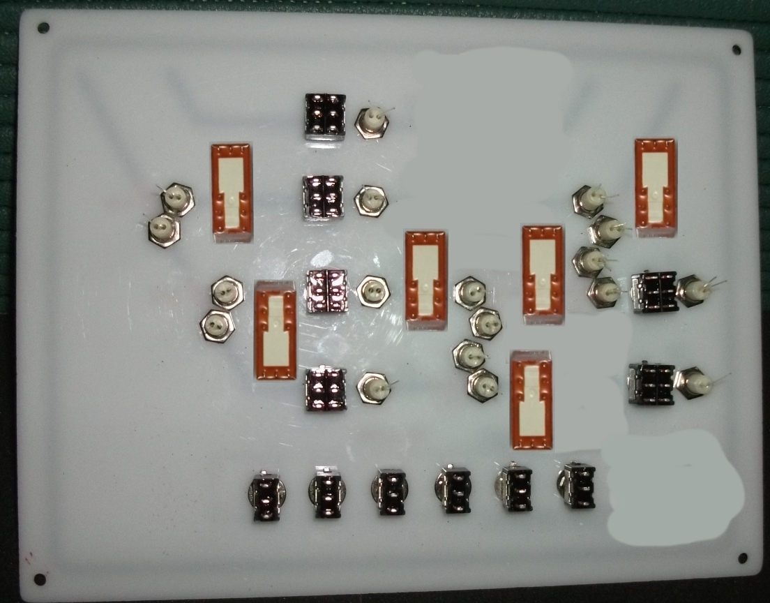

Ecco come ho concepito e realizzato il mio quadro sinottico di controllo.
Ho stabilito i led rossi per il collegamento dei vari spezzoni di linea, i led verdi per la linea diretta ed i led azzurri per la linea deviata.
I colori dei led è stata una mia libera scelta, anche se capisco che può essere opinabile.
Questo è il retro.
Ora arriva il lavoro più difficile e delicato, i vari collegamenti e cablaggio e speriamo che Dio me la mandi buona. [102]
Francesco, mi aspetto una tua severa critica. [106]

Per il momento niente da dire Alceo, il pannello sinottico è venuto molto bene :wink:

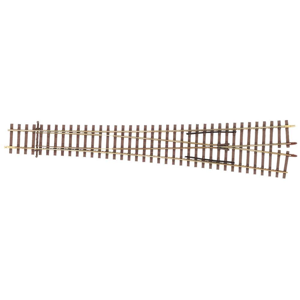

Per evitare attraversamenti da una parte all'altra forse è meglio disporre i relè accanto a ciascuna coppia di led da comandare.
poi volevo farti una domanda, a parte il personale colore dei led che non discuto, qual'è per te la linea diretta e la linea deviata? Te lo dico perché anche io mi sono posto la domanda, bene ho scoperto che la linea diretta non è la parte rettilinea e la parte curva non è la deviata ma si chiama "corretto tracciato", nel tuo caso linea diretta quella che viene percorsa normalmente, e "ramo deviato" nel tuo caso linea deviata, quella che viene percorsa in "deviazione" al corretto tracciato, nel tuo/nostro tracciato credo di capire che la maggior parte dei deviatoi hanno l'elemento rettilineo in "ramo deviato" e non viceversa, mi ha fatto comprendere bene questo concetto il deviatoio simmetrico
dove entrambi sembrerebbero deviati ma uno è sicuramente corretto tracciato e l'altro ramo deviato, quindi quale verde e quale blu?, non so se son riuscito ad esporre il mio concetto [102]

Infatti i relè ho cercato di posizionarli il più vicino possibile ai led che deve comandare, spazio permettendo.
Anch'io mi sono posto lo stesso tuo quesito, ma per non saper nè leggere, nè scrivere, come si suol dire, per mia semplicità e scanso equivoci, ho ritenuto linea diretta il tratto in rettilineo (verde) e linea in deviata il ramo che diparte da esso (blu), tutto sta nel rispettare questa convenzione e tenerla a mente durante le successive manovre.
Avrei voluto utilizzare come te i led bicolori, ma per ora non ho voluto complicarmi la vita.
Sbaglierò ?

Bè specialmente nella linea L2 il corretto tracciato è il ramo curvo mentre il ramo deviato è quando si va verso il binario secondario o morto e secondo il mio parere i led andrebbero invertiti, ne convieni? ecco perché la mia scelta del led bicolore rosso/verde che si inverte a seconda della posizione

Certo che ne convengo Francesco, ma io gli do poca importanza, perchè a differenza di te, mi si accende un led soltanto alla volta, al limite avrei potuto mettere i due led dello stesso colore, in sintesi ottengo che il led acceso è il ramo attivo, l'altro rimanendo spento è quello disattivato.
Semplicistico, ma efficace.

Dietro tuo suggerimento, Francesco, ho rivisto e corretto la posizione di alcuni relè, ora mi sembra che vada meglio.
C'è ancora quello all'estrema sinistra posizionato non troppo correttamente, vedrò di spostarlo al momento del cablaggio se mi creerà troppi problemi.

Mmmm.... Non mi sembrano posizionati al meglio, domani ti do una mia proposta :wink:

Hai ragione Francesco, mi sono accorto ora che li ho posizionati vicino ai led delle linee e non a quelli degli scambi, sono nel pallone, ho troppo sonno, domani rivedo e correggo il tutto.
'notte.
#89 Messaggio da Excalibur »
Questa mattina, a mente riposata, ho di nuovo modificato la posizione dei relè e questa volta dovremmo esserci. [102]
Francesco, ho notato che i relè sono abbastanza pesanti e stando appesi potrebberso staccarsi.
Tu come li hai fissati ?
Con silicone, nastro biadesivo, o che altro ?

Dapprima pensavo di fissarlo con placchette adesive e fascette da cablaggio, poi sempre sulle placchette adesive già posizionate ho utilizzato colla a caldo al posto Delle fascette
#91 Messaggio da Excalibur »
Per il momento li ho fissati con nastro biadesivo, ma sappiamo tutti che col tempo non regge ed ha tendenza a staccarsi, pertanto stavo pensando al silicone, se asciutto bene reggerà, ci si incolla anche gli specchi alle pareti ed ad altre superfici.
Della posizione dei relè non mi hai detto nulla, chi tace acconsente ?
Io lo vedo così, ma è una scelta molto personale :wink:
#93 Messaggio da Excalibur »
FraPis ha scritto: Io lo vedo così, ma è una scelta molto personale :wink:
Sarà pure una scelta personale, ma mi piace molto di più della mia e, te permettendo, la sposo subito, tanto i relè erano fissati provvisoriamente. [102]

Questa volta finalmente ci siamo, almeno credo.
Francesco, non dirmi di cambiare ancora posizione ai relè, altrimenti mi butto sotto un treno, quello del Gottardo, anche perchè i relè ora sono stati fissati definitivamente col silicone e dovrei staccarli con le pinze, od il taglierino, tengono a meraviglia. [102]

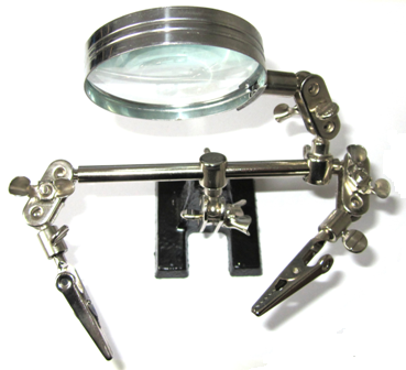

#99 Messaggio da sal727 »
Verndono un accessorio che è molto comodo per tenere fermi i fili da saldare

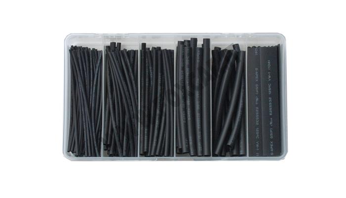

e poi è sempre consigliabile usare la plastica termorestringente per isolare i fili ed anche per evitare che si flettano troppo con conseguente distacco della saldatura, ce ne sono di varie misure
#100 Messaggio da Excalibur »
E secondo te, Salvatore, io dovrei acquistare un tavolo operatorio per saldare quattro fili ? [106]
Credi a me , riuscirò a cavarmela nel migliore dei modi, ho abbastanza fiducia in me stesso, vedremo in seguito, a lavoro eseguito, se dovrò essere smentito.
Comunque ti ringrazio per i suggerimenti, ne terrò conto, come quello per esempio di utilizzare all'occorrenza guaine isolanti, che conosco già.
