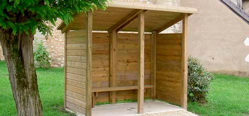

anche io ho qualche idea su cosa mettere all'incrocio con la rotatoria o sul piazzale della stazione....ovvero la fermata bus...qualcosa del genere come da foto...
credi che si possa integrare col periodo del plastico?

Architettonicamente ė fuori dal contesto storico del periodo, ma nessuno vieta di realizzare il plastico in un periodo più contemporaneo, al limite basta cambiare la livrea dei locomotori e via [102]
#705 Messaggio da v200 »
Concordo, Francesco non mi ricordo bene ma in Austria e Germania molte fermate per gli Autobus avevano casotti in legno e forse anche in Svizzera prima di quelle moderne.
Un esempio quella della Faller
qui il link https://www.faller.de/App/WebObjects/XS ... schen.html
Un altro modello che si può copiare sempre della Faller
Anche se un po moderna https://www.faller.de/App/WebObjects/XS ... .1262/atid

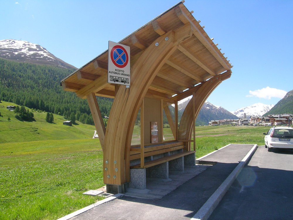

Questa potrebbe essere un'idea

#708 Messaggio da Sergio Trucco »
La seconda mi pare troppo moderna
Sergio
#709 Messaggio da v200 »
Si per l'epoca III/IV meglio la prima

FraPis ha scritto: lunedì 23 aprile 2018, 16:52 Questa potrebbe essere un'idea
Grazie Francesco....seguirò il consiglio di Roberto e Sergio....penso che con qualche listello di legno e di balsa la cosa è fattibile....ne vorrei preparare 3 pezzi....zona chiesa, incrocio PL e piazzale stazione...credo che per le misure possa andare bene ....altezza 2,5cm, larghezza 3,5cm e profondità 1cm per la parte di sotto e 1,5cm per il tetto

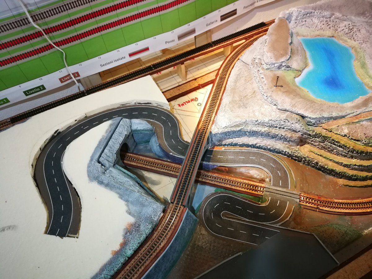

#717 Messaggio da FraPis »

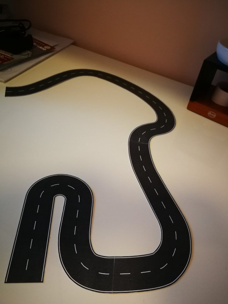

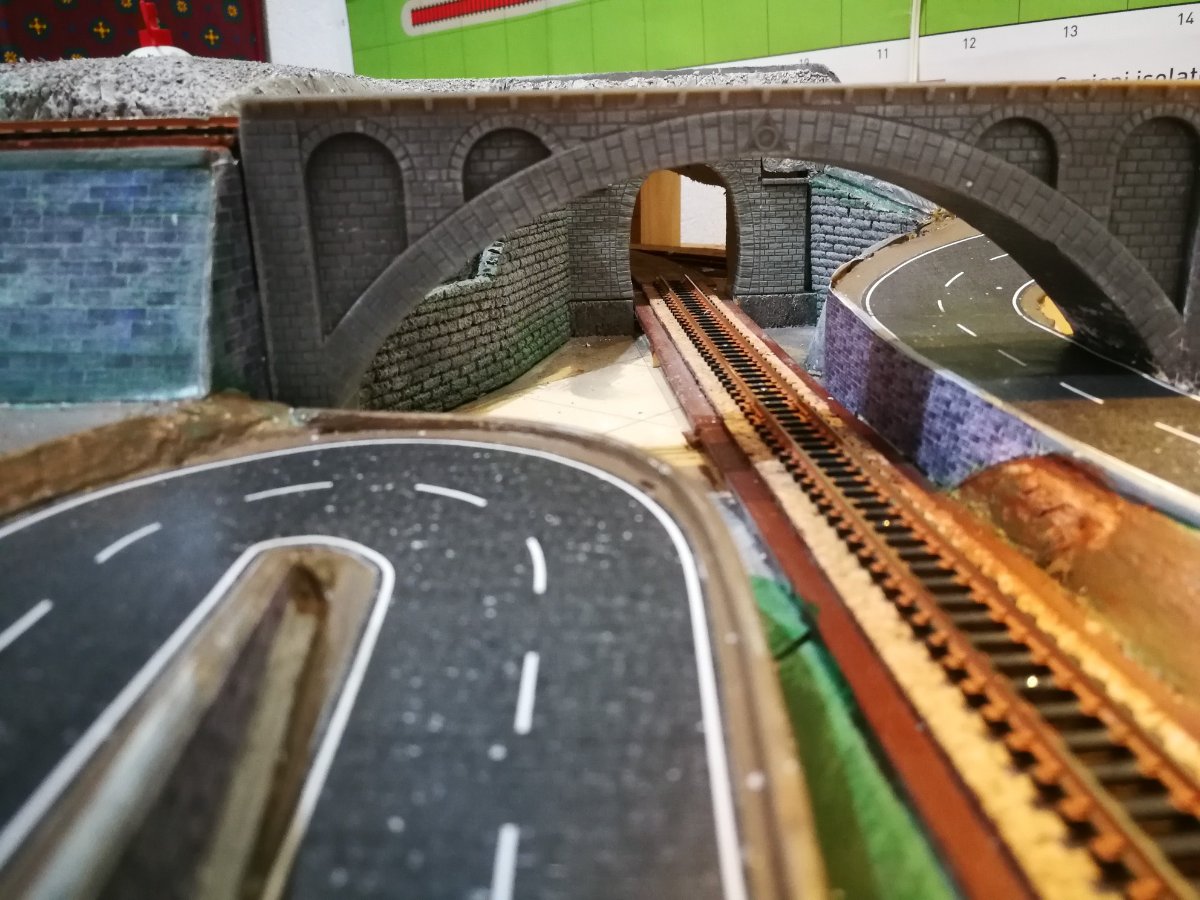

Sperimentando [102]
NinoLamezia
Messaggi: 1094
Nome: Antonio
Città: Lamezia Terme
#718 Messaggio da NinoLamezia »

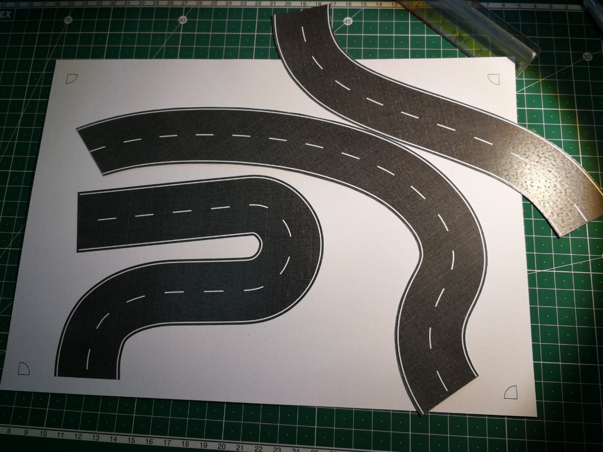

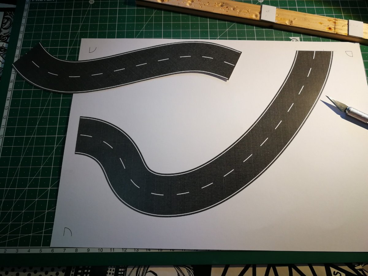

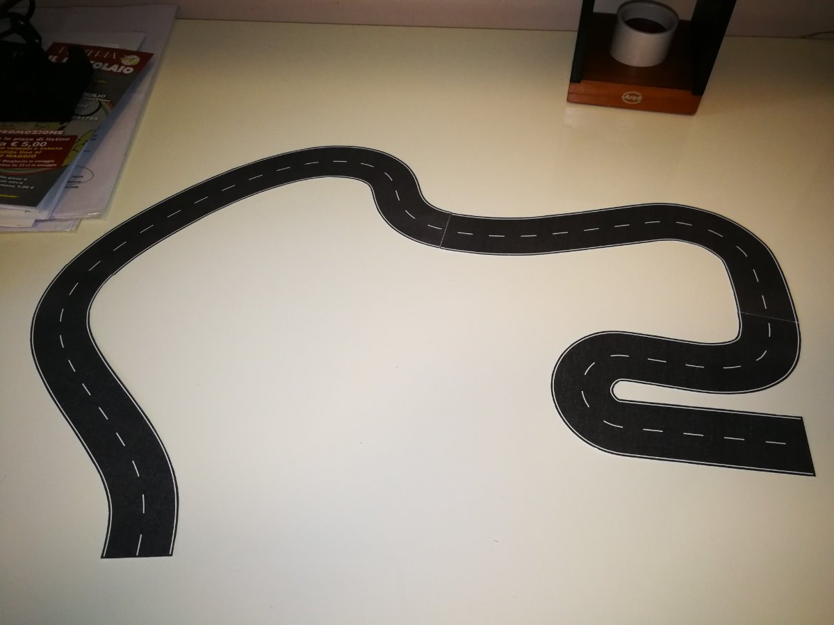

Molto realistiche.....in pratica tutto il tracciato della strada...come sono state fatte? :wink:
FraPis
Messaggi: 1691
Città: Quartu Sant'Elena

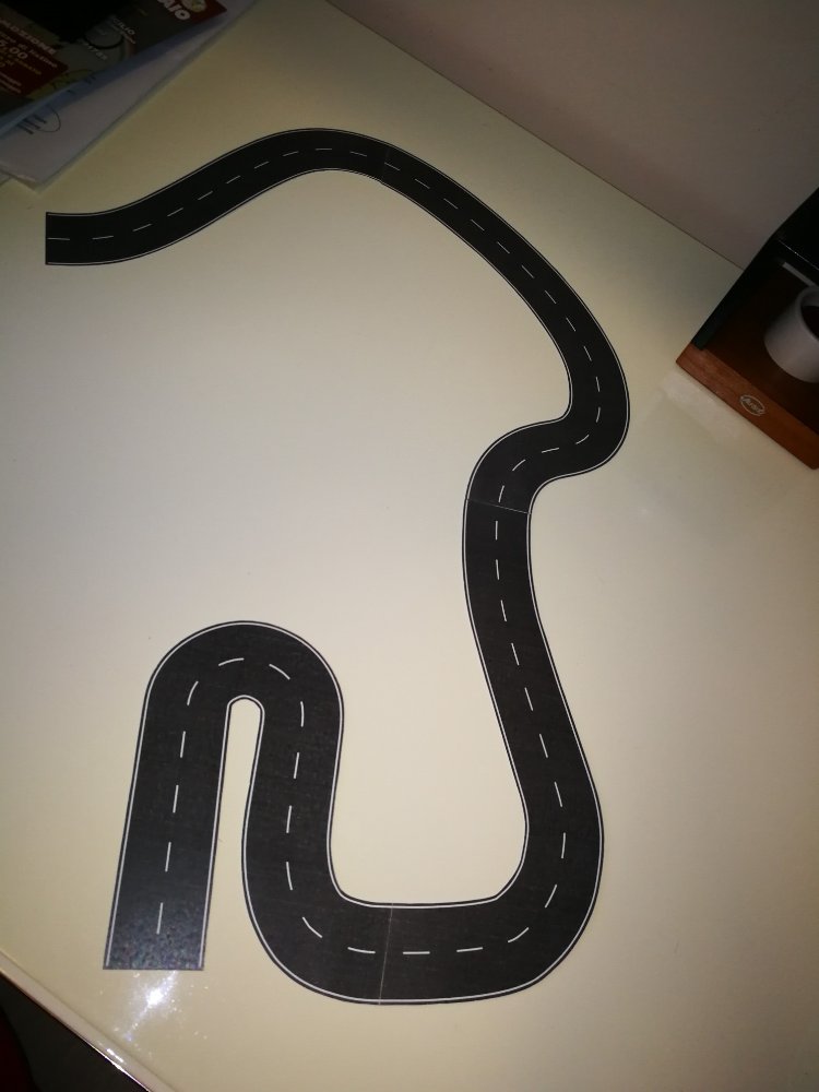

#719 Messaggio da FraPis »
È stato un lavoro lungo e laborioso, partendo dal tracciato originale, dopo averlo ritagliato e posizionato sul plastico, l'ho modellato con una serie di taglia e cuci con carta e nastro per carrozzieri, una volta definito l'ho "montato" su due fogli in formato A3 per avere i riferimenti successivamente ho scannerizzato i fogli A3 con il tracciato, se non si possiede lo scanner A3 può essere fatto in A4 ma con 4 fogli, creati i 2 file jpg con la scannerizzazione li ho uniti in un unica immagine con un software di grafica, fatto questo ho utilizzato AutoCAD e dopo aver importato il file del tracciato come immagine raster l'ho ridimensionata ed adattata seguendo i riferimenti dei formati, in questo caso A3, della scansione, a questo punto ho disegnato la strada completa di strisce segnaletiche seguendo l'immagine di sfondo, fatto questo ho stampato il tutto su cartoncino bianco, la stampa l'ho fatta in A4 perché non avevo cartoncino A3, terminata la stampa ho ritagliato le sagome della strada, ora non mi resta che provare l'effetto sul plastico [102]

#721 Messaggio da v200 »
Interessante tecnica, specialmente per le curve la parte più rognosa da fare

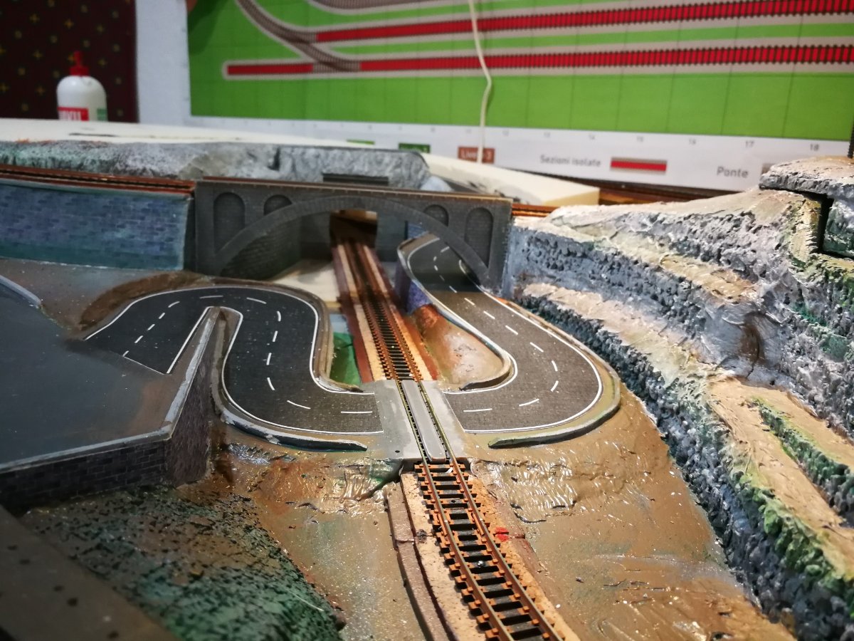

#722 Messaggio da FraPis »

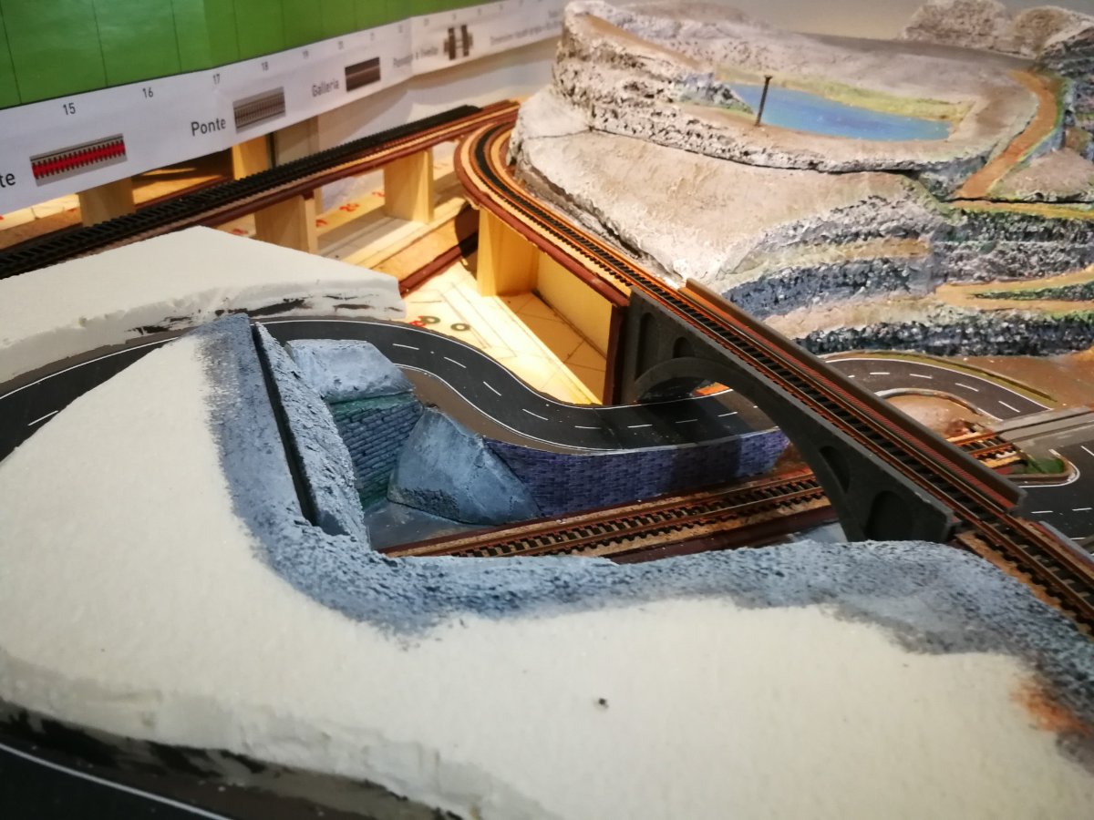

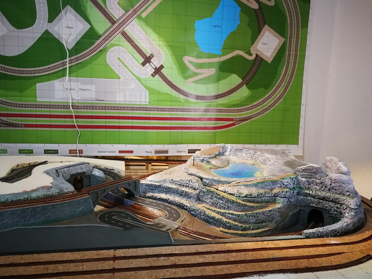

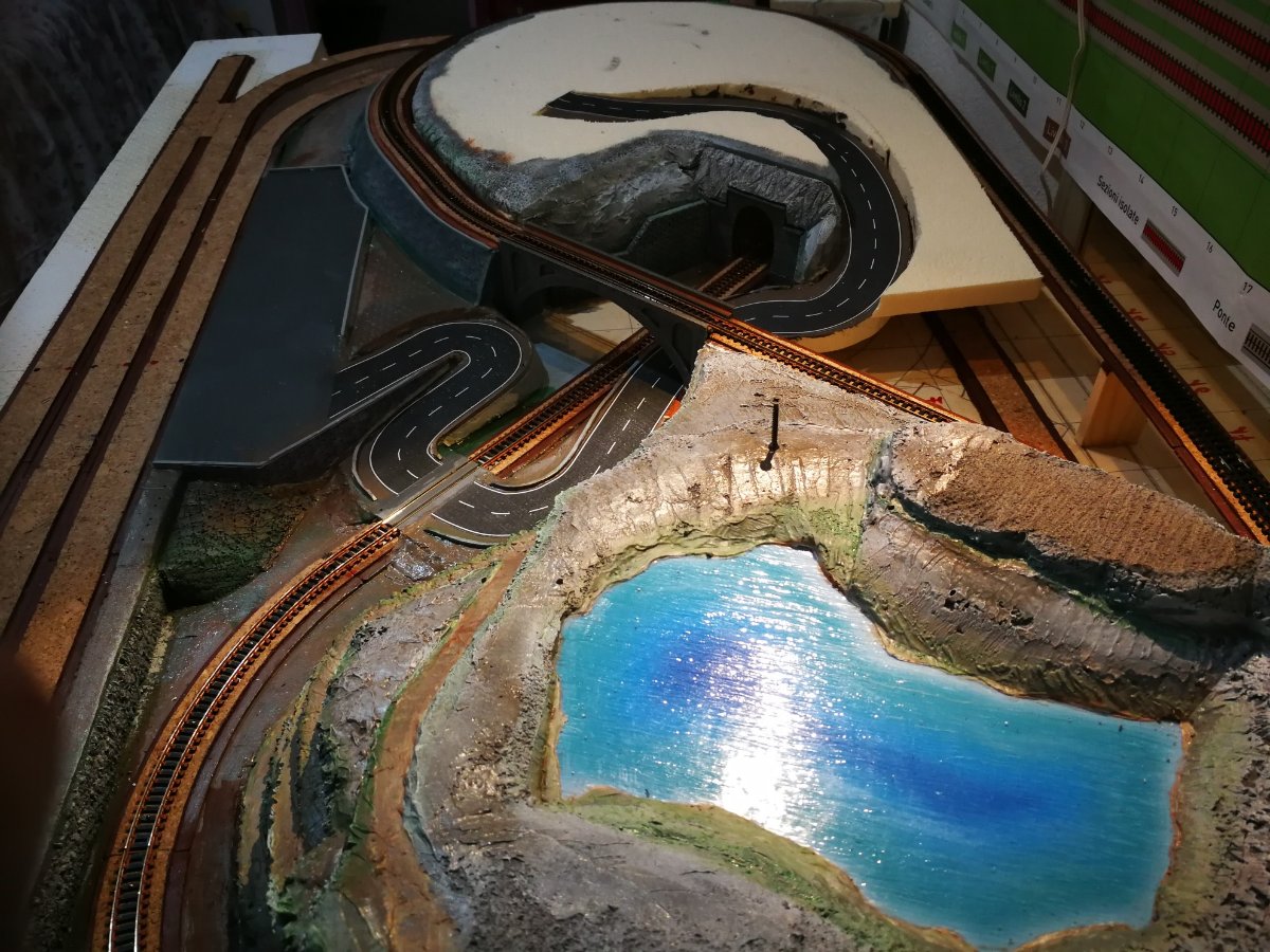

Ecco il risultato dell'esperimento [102]

#723 Messaggio da NinoLamezia »
FraPis ha scritto: mercoledì 25 aprile 2018, 14:14 Ecco il risultato dell'esperimento [102]
....ottimo esperimento.....lasci il tutto così sul plastico o farai altre prove di asfalto?
FraPis
Messaggi: 1691

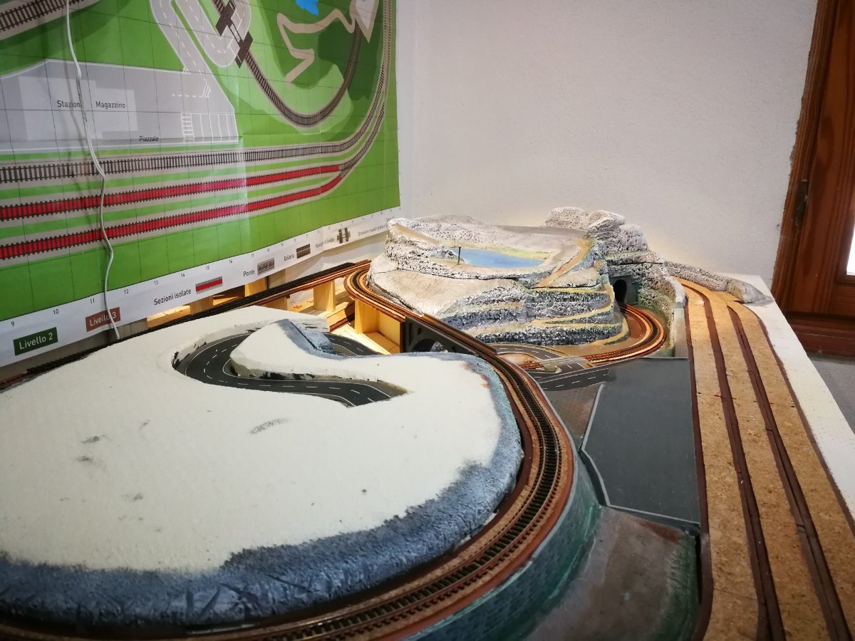

#724 Messaggio da FraPis »
Per il momento lo lascio così [102] nel frattempo mi dedico alla costruzione di altre parti del diorama

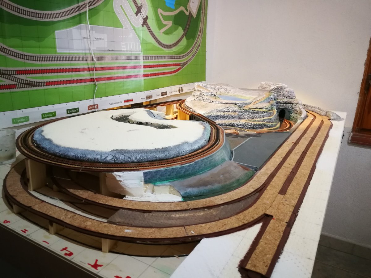

FraPis ha scritto: mercoledì 25 aprile 2018, 16:06 Per il momento lo lascio così [102] nel frattempo mi dedico alla costruzione di altre parti del diorama
Vedendo le foto sopra ho visto che non hai ancora fatto la massicciata sul tratto che passa da sopra il ponte....quindi la mia domanda è la seguente: siccome in qualche tuo post precedente dimostravi come effettuare la saldatura sulle scarpette volevo sapere se in quel tratto metterai qualche cavo di alimentazione supplementare su qualche binario o basta alimentare le scarpette solo nei punti suggeriti dalla DeA?.... [101]
