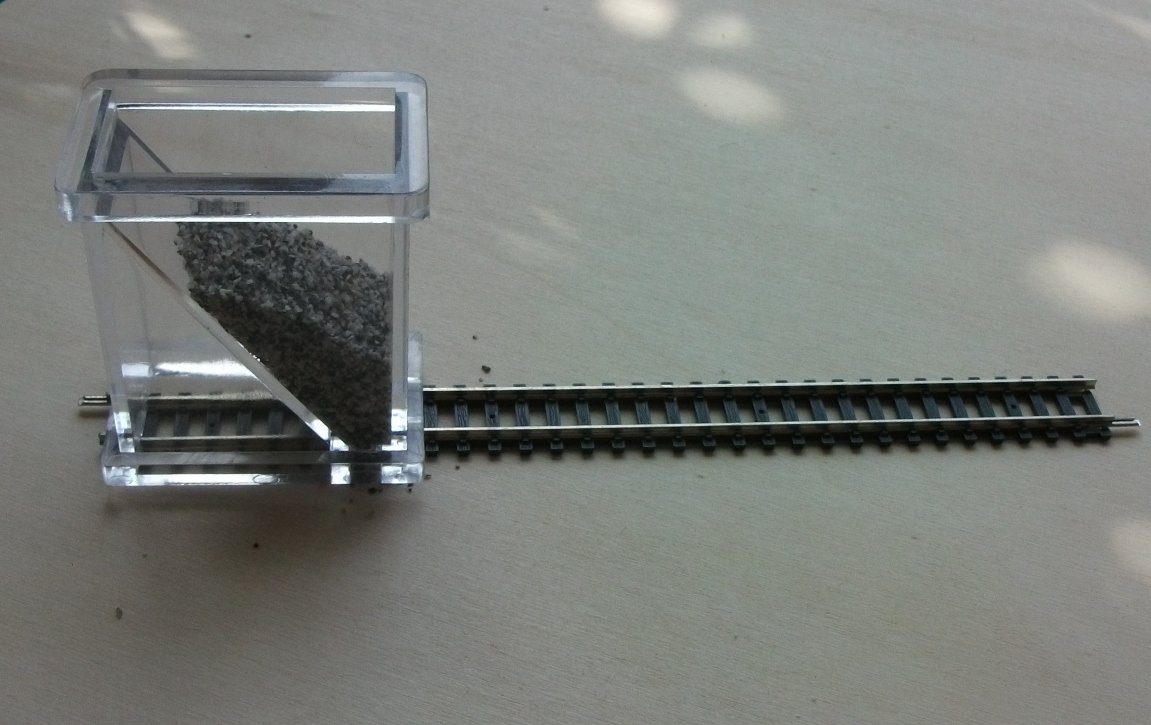

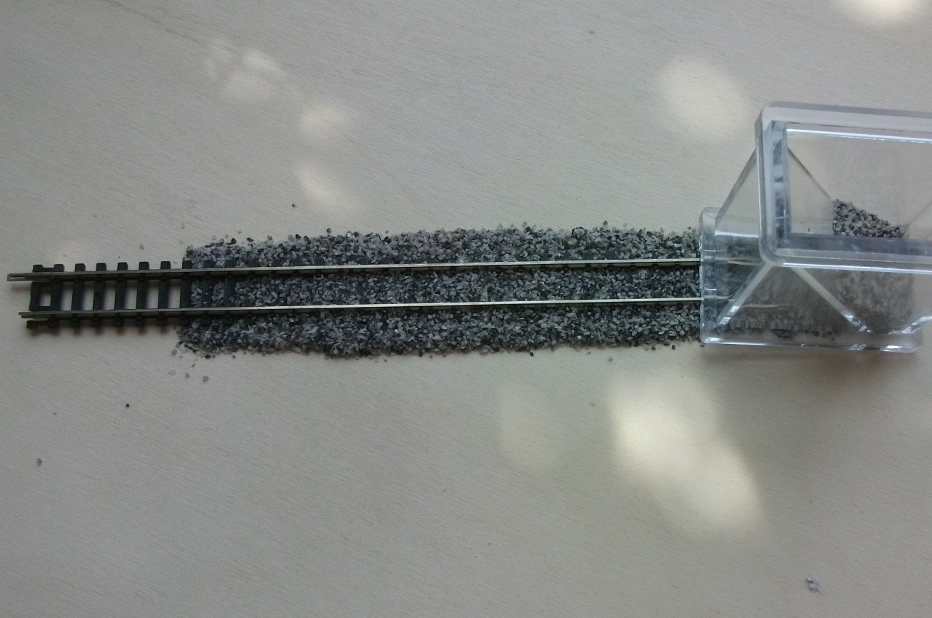

Questa mattina ho effettuato la prova richiesta da Antonio, invertendo la posizione dei fori di fuoriuscita del pietrisco.
Come prevedevo, il risultato è lo stesso, anzi a mio avviso peggiore.
Con questa posizione lo spargitore ha tendenza ad impuntarsi, perché i rostri posteriori, anzichè pulire le traversine, si incastrano col pietrisco posato sopra di loro, sicchè per farlo avanzare si è costretti a sollevarlo leggermente dalla parte posteriore, oppure tornare un pò indietro e ripartire, per quel breve tratto ho dovuto farlo tre/quattro volte, immaginate un pò voi se si dovesse procedere in questo modo per i tredici metri, tanti ne ho, dell'intero tracciato.

Ma cosa state a pignolare (si dice così ... no?! Pazienza! [245] )! Il pietrisco mettetelo come faccio io, ovvero usando la colla e le mani .... e otto docce e due lavatrici per togliersi colla e pietrisco dalla pelle e dagli abiti. Ovviamente anche un grande aspirapolvere ... altrimenti bisognerà capovolgere il plastico per togliere il pietrisco in eccesso!!! [255]

Come dicevo io... l'attrezzo è evidentemente progettato per un uso "trainato", con i fori di uscita del ballast opposti alla direzione del movimento... l'inclinazione del contenitore fa scivolare i granelli facilmente... se usato al contrario, per quanto possibile ovviamente, i granelli, piuttosto spigolosi (se li guardate bene) per effetto del loro stesso peso, per quanto poco sia, tendono a incastrarsi, probabilmente... poi bisogna vedere se le due appendici interne alle guide sono perfettamente uguali o no (io non ricordo...), ma potrebbe essere che quella opposta ai fori sia fatta differentemente dall'altra, proprio perchè magari la funzione di livellamento del ballast sia stat, in fase progettuale, demandata all'appendice posta tra i fori... in somma delle somme... potrebbe andare in entrambi sensi, ma l'uso "da manuale" è solo nel senso opposto ai fori....

Excalibur ha scritto: giovedì 7 giugno 2018, 10:28 Questa mattina ho effettuato la prova richiesta da Antonio, invertendo la posizione dei fori di fuoriuscita del pietrisco.
....grazie per la prova....in fondo non è costato molto provare una nuova tecnica...dalle mie parti si dice....io ci provo..poi se non ci riesco...ritorno a fare come faceva mio nonno [102]

Giacomo ha scritto: giovedì 7 giugno 2018, 11:59 ... ma potrebbe essere che quella opposta ai fori sia fatta differentemente dall'altra, proprio perchè magari la funzione di livellamento del ballast sia stat, in fase progettuale, demandata all'appendice posta tra i fori...
....vero Giacomo....è quello che credevo anch'io....ma con la prova Alceo ha smentito il tutto

#572 Messaggio da Excalibur »
Giacomo, ho controllato alcune misure col calibro.
I due rostri (appendici) all'interno delle scanalature sono della stessa misura, quello che varia invece è la profondità delle scanalature, quelle presenti tra i fori di fuoriuscita sono profonde 1,2 mm., mentre quelle opposte sono profonde 1,5 mm., per cui strisciano sulle traversine e fa impuntare lo spargitore e questo spiegherebbe il motivo per il quale lo spargitore andrebbe usato come nella prima prova, cioè con i fori dietro il senso di marcia e non viceversa.
Antonio, con la seconda prova effettuata non ho smentito nulla, anzi è esattamente il contrario, ho confermato le mie supposizioni iniziali.

....infatti Alceo....non avevi nulla da smentire....il chiederti quella prova equivaleva al fatto che se io ero in possesso dello spargitore avrei fatto e provato a verificare se il ballast veniva posato in modo migliore.....

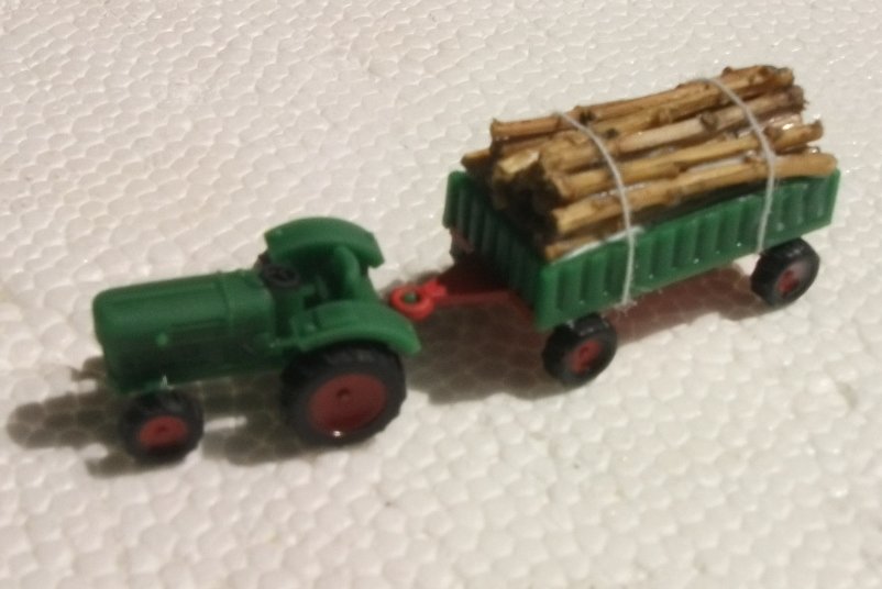

Prendendo spunto da una foto postata da un Utente, del quale non ricordo il nome, ho copiato la sua idea ed ho caricato il rimorchio del trattore.
