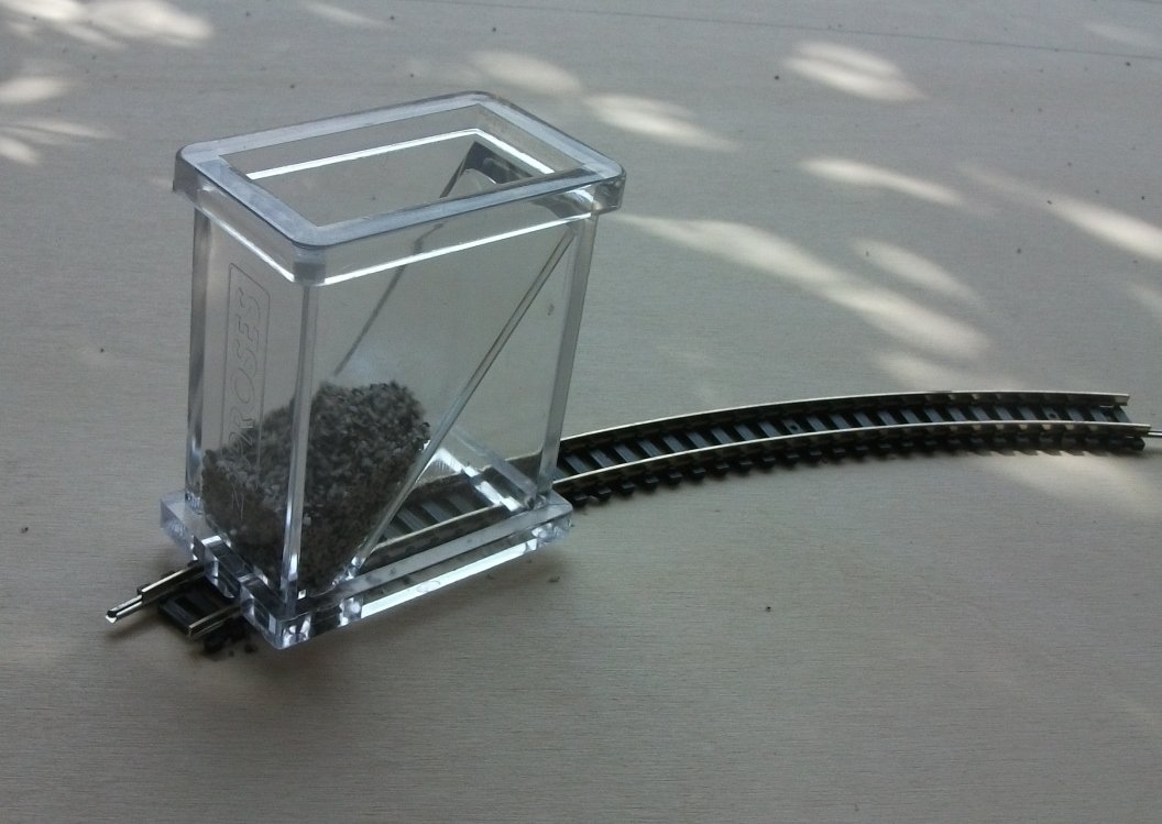

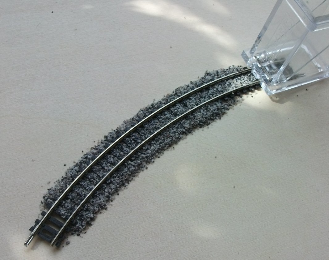

Ma bando alle ciance, eccoti il risultato della prova.
Ho eseguito la prova, come avevi richiesto, appositamente su di uno spezzone in curva, per vedere il suo comportamento.
Lo spargitore fila via tranquillo senza intoppi, come se scorresse su delle sfere.
Tieni presente che, una volta seminato il pietrisco, non sono intervenuto volutamente col pennello per mostrare il risultato grezzo ottenuto, che a mio avviso è eccellente.

Mi è sembrato di capire che il tuo avesse difficoltà a scorrere bene in curva, per questo motivo dicevo di apportare leggere modifiche, come quella ad esempio di allargare un tantino le scanalature per permettergli un leggero gioco laterale. [257]
FraPis
Messaggi: 1691
Città: Quartu Sant'Elena
#532 Messaggio da FraPis »
Excalibur ha scritto: mercoledì 6 giugno 2018, 14:07 Mi è sembrato di capire che il tuo avesse difficoltà a scorrere bene in curva, per questo motivo dicevo di apportare leggere modifiche, come quella ad esempio di allargare un tantino le scanalature per permettergli un leggero gioco laterale. [257]
No Alceo, il mio avendo le cave da un solo lato in curva va benissimo, il dubbio l'ho avuto sul tuo perché con le cave anteriori e posteriori in curva avrebbe potuto avere problemi, :wink: :mrgreen:

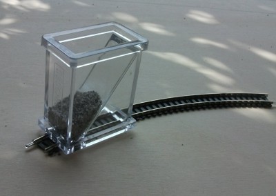

....prendendo spunto dalla seconda foto postata si intuisce che hai posato il ballast trascinando lo spargitore, a ritroso, da sinistra verso destra....come evidenziato dalla foto 3.....ti volevo appunto chiedere....se esegui il procedimento al contrario.... ossia caricare lo spargitore e muoverlo in senso contrario....da destra a sinistra....penso che la posa sia migliore....poichè il tratto che separa le due guide che stanno dalla parte opposta dei fori passando(intendo quello nella foto cerchiato in nero) sul ballast già posato sulle traversine del binario possono regolare meglio la posa dello stesso....dico ciò perchè nella foto 3 noto che le traversine sono coperte dal ballast...e quindi ricorrere al pennello per pareggiare o togliere il superfluo....Ti capisco, se ti rifiuti. di fare questa prova.....purtroppo io la lingua sarda non la parlo :mrgreen:
...credo che la parte centrale evidenziata dal cerchio nero poggerà sulle traversine è libererò le stesse dal ballast appena posato procedendo nel modo sopra indicato

NinoLamezia ha scritto: mercoledì 6 giugno 2018, 15:03
Tu dici in questo senso?

FraPis ha scritto: mercoledì 6 giugno 2018, 13:27
Excalibur ha scritto: mercoledì 6 giugno 2018, 11:55
La mia difficoltà, che poi difficoltà non è ma solo maggiore attenzione. è quella di far stare il ballast in posizione in attesa della posa della soluzione colla/acqua/sapone [102]
....ho avuto anch'io questa difficoltà....ho risolto posando inizialmente la miscela solo sul ballast tra le traversine....e dopo, circa una mezzoretta, sul ballast ai lati delle rotaie.....fare ciò, la miscela, fissa bene il ballast tra le traversine e quella in più si spande al di sotto del ballast ai lati delle rotaie senza farlo franare e quindi tenerlo in posizione [102]

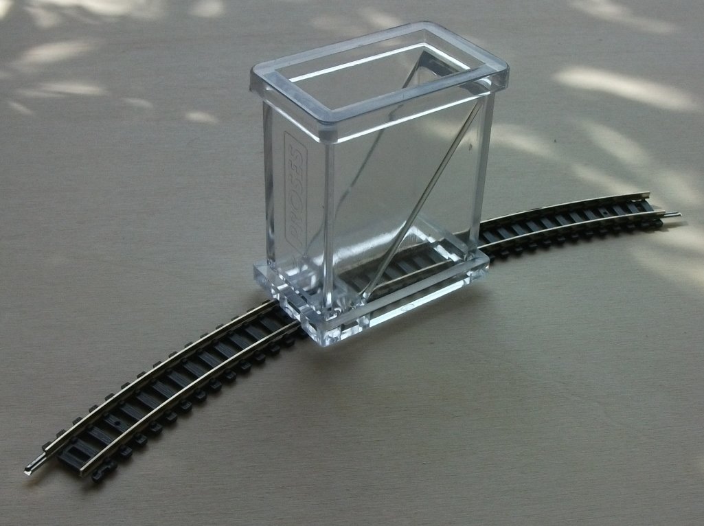

Beh, credo che i progettatori abbiano pensato a questo enventuale problema e che lo abbiano testato prima di metterlo in commercio. [99]
#538 Messaggio da Excalibur »
NinoLamezia ha scritto: mercoledì 6 giugno 2018, 15:03 ...se esegui il procedimento al contrario.... ossia caricare lo spargitore e muoverlo in senso contrario....da destra a sinistra....penso che la posa sia migliore....
Si avrebbe lo stesso identico risultato, poichè le scanalature non sono così profonde da far poggiare i rostri sulle traversine, ma restano leggermente sollevati, altrimenti se fossero a contatto con queste farebbero attrito e lo spargitore non scorrerebbe più con facilità, rischiando magari anche di impuntarsi, in pratica sono le scanalature che dettano l'altezza dello spargitore. [257]
Inoltre il video lo vedo soltanto adesso e noto che il manovratore lo sta usando nello stesso mio senso.

#539 Messaggio da Excalibur »
FraPis ha scritto: mercoledì 6 giugno 2018, 15:08 Tu dici in questo senso?
Io credo che anzichè spingere lo spargitore, lo si trainasse, si otterrebbe un risultato migliore e lo stesso non rischierebbe magari di impuntarsi.

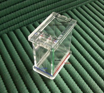

Ecco qua Antonio, per fugare ogni tuo dubbio, riposto una foto già inserita in precedenza, pubblicata dal produttore e che mostra come andrebbe usato lo spargitore di pietrisco. [257]
Poi ognuno è libero di usarlo come più gli aggrada. [99]

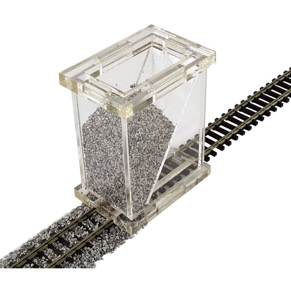

Giacomo ha scritto: mercoledì 6 giugno 2018, 19:04 però a vedere la conformazione dell'attrezzo direi che l'uso sia specificatamente nel senso "trainato" .... ma solo per come è fatto lo scivolo del ballast, che ricorda la conformazione dei serbatoi del carbone sui tender, che dovevano agevolare lo spostamento del carbone verso la locomotiva... qui il ballast scivola verso i fori...
Meccanicamente credo sia più corretta la direzione della foto del produttore, il ballast posato non interferisce sullo scorrimento dello spargitore durante l'avanzamento

Giacomo ha scritto: mercoledì 6 giugno 2018, 19:04 .......quindi immagino che usarlo in un verso o nell'altro sia ininfluente ai fini del risultato finale, però a vedere la conformazione dell'attrezzo direi che l'uso sia specificatamente nel senso "trainato" .... ma solo per come è fatto lo scivolo del ballast, che ricorda la conformazione dei serbatoi del carbone sui tender, che dovevano agevolare lo spostamento del carbone verso la locomotiva... qui il ballast scivola verso i fori...
Questa è una cosa sensata. [104]
FraPis ha scritto: mercoledì 6 giugno 2018, 19:21 Meccanicamente credo sia più corretta la direzione della foto del produttore, il ballast posato non interferisce sullo scorrimento dello spargitore durante l'avanzamento
Anche questa è una cosa sensata.
