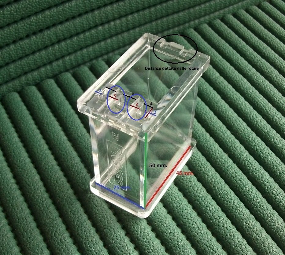

Forse è arrivato per te il momento di cambiare gli occhiali, o farteli se non li hai, Francesco ha capito ed interpretato benissimo la foto e le misure ivi riportate, tant'è che non mi ha chiesto altri particolari. :mrgreen: :mrgreen: :mrgreen:
A parte il fatto che sia stato io a postare la foto, ma a me sembra che non possano esserci equivoci se siano presenti, o meno le scanalature osservando i vari tratti colorati con a fianco le relative misure. [104]
#502 Messaggio da Excalibur »
FraPis ha scritto: lunedì 4 giugno 2018, 15:47 No Antonio, in quello acquistato da Alceo le cave sono presenti sia davanti che dietro mentre nel mio solo davanti, ecco il perché della domanda del comportamento in curva, è anche vero che le cave del modello di serie sono larghe circa 3mm mentre quello del mio solo 1,5mm, questa differenza spiega la tolleranza in curva
E' la verità Antonio, quando dico che non stai attento alle lezioni e che ti distrai, qui Francesco spiega in modo inequivocabile quante e dove siano presenti le scanalature e la loro rispettiva larghezza, in tutte e due i prototipi. [27]

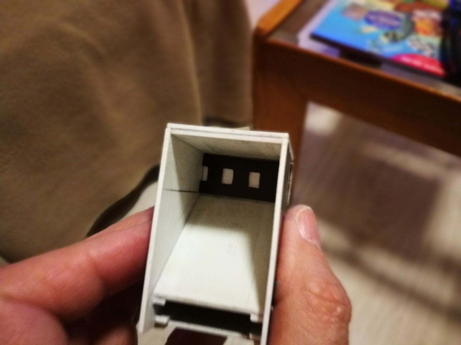

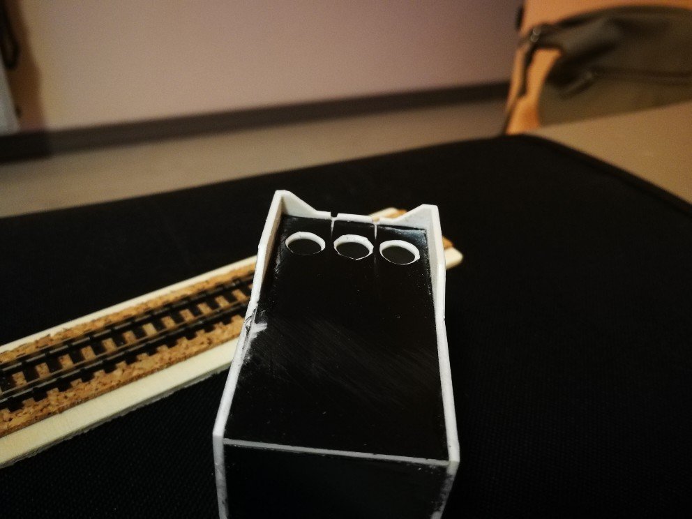

#505 Messaggio da Excalibur »
Siccome sono un pignolo da far paura anch'io, riposto la stessa foto con in aggiunta alcune spiegazioni, che a me sembravano superflue.
I due ovali in blu evidenziano le due fatidiche scanalature anteriori, o posteriori che dir si voglia ed i 3 mm. la loro rispettiva larghezza.
Ora, considerato che tra le scanalature ed i fori d'uscita del pietrisco, è presente un sottilissimo bordino, non saranno 3 mm., ma forse 2,8 mm., o giù di lì, comunque sempre molto più vicini a 3, che a 1,5, del resto lo si può vedere anche ad occhio, se confrontate con le altre misure, ai 2 mm. per esempio delle scanalature distanti dal bordo.
Inoltre non ho rilevato le misure col raggio laser, od al microscopio, ma con una semplice squadretta e l'occhio non riesce ad apprezzare con questo sistema i decimi di millimetro.

#507 Messaggio da FraPis »

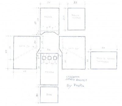

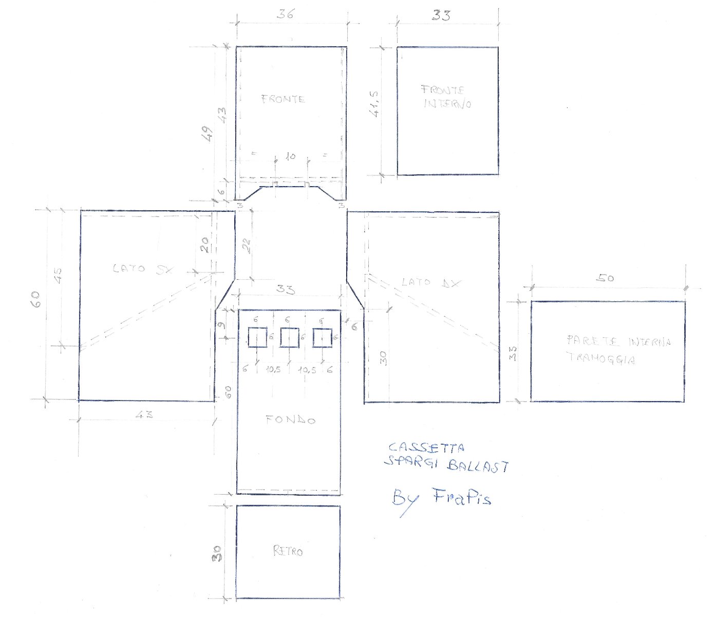

Antonio, quella era una versione beta, ora ho questa
In ogni caso l'idea mi è venuta guardando questa foto
Tutte le misure sono state rilevate indirettamente per assimilazione e/o deduzione

Sì, che sono superflue, la foto non è di risoluzione migliore, è la stessa di prima alla quale io non ho aggiunto nulla se non quello di mettere in evidenza le misure cerchiandole di blu e se tu le avessi studiate attentamente, lo avresti capito prima e non dopo, quando te l'ho fatto notare, che la scanalatura centrale è più larga delle due laterali, senza che io aggiungessi altro.
Te l'ho detto più volte, questa è la terza e te lo ripeto una volta di più che non stai attento alle lezioni. [257] [27]

#511 Messaggio da FraPis »
Alceo, una cosa te la voglio chiedere, mi sembra di capire che le misure di ingombro che hai indicato sono interne, tanto per intenderci 25x45 mm non è l'ingombro massimo della base ma della parte più interna del parallelepipedo, è corretto? se si mi verifichi le misure di ingombro massimo? grazie in anticipo

#516 Messaggio da Excalibur »
NinoLamezia ha scritto: martedì 5 giugno 2018, 21:03 ...Poi parli di una scanalatura centrale(....pardon feritoia :mrgreen: )....ma dovrebbero essere due... posti a destra e sinistra del foro centrale...
Quando dicevo di ingrandire la foto, non intendevo ridimensionarla, ma cliccarci sopra ed il sistema studiato del nostro Forum la ingrandisce automaticamente.
Quelle che io chiamo feritoie non sono altro che i fori (rettangolari) da dove fuoriesce il pietrisco e sono tre : una centrale che sparge il pietrisco all'interno delle rotaie e due laterali leggermente più strette che lo spargono ai lati.
Per scanalature invece intendo quelle che voi definite cave e nelle quali si inseriscono i funghi delle rotaie e queste in effetti sono due, o meglio quattro, considerando anche le due opposte
Scusami di nuovo Antonio se insisto, ma credo che la foto sia abbastanza esplicativa. [104]

#518 Messaggio da Excalibur »
FraPis ha scritto: martedì 5 giugno 2018, 20:37 Alceo, una cosa te la voglio chiedere, mi sembra di capire che le misure di ingombro che hai indicato sono interne, tanto per intenderci 25x45 mm non è l'ingombro massimo della base ma della parte più interna del parallelepipedo, è corretto? se si mi verifichi le misure di ingombro massimo? grazie in anticipo
Ho capito la tua perplessità e la tua richiesta Francesco, quindi ti dico che questa volta le misure sono precisissime, perchè rilevate col calibro.
La base è un rettangolo, le cui misure interne sono 31,5X21,5 mm. e quelle esterne sono 52X32 mm., questo perchè, non so se si può notare dalla foto, il parallelepipedo contenitore di pietrisco è montato alla base su una sorta di piedistallo che lo rende più largo e lungo rispetto al contenitore stesso e le misure citate si riferiscono all'ingombro di questo piedistallo.
Le misure da te indicate sopra si riferiscono invece all'ingombro esterno del parallelepipedo che costituisce il contenitore vero e proprio.
Per quanto riguarda la foto del pietrisco posato da te richiesta, sto aspettando di fissare prima definitivamente il tratto di binario in curva, dopo l'ingresso in galleria sulla destra e questo dipende da te, da quando cioè mi arrivano questi benedetti chiodini. [104]

#520 Messaggio da FraPis »

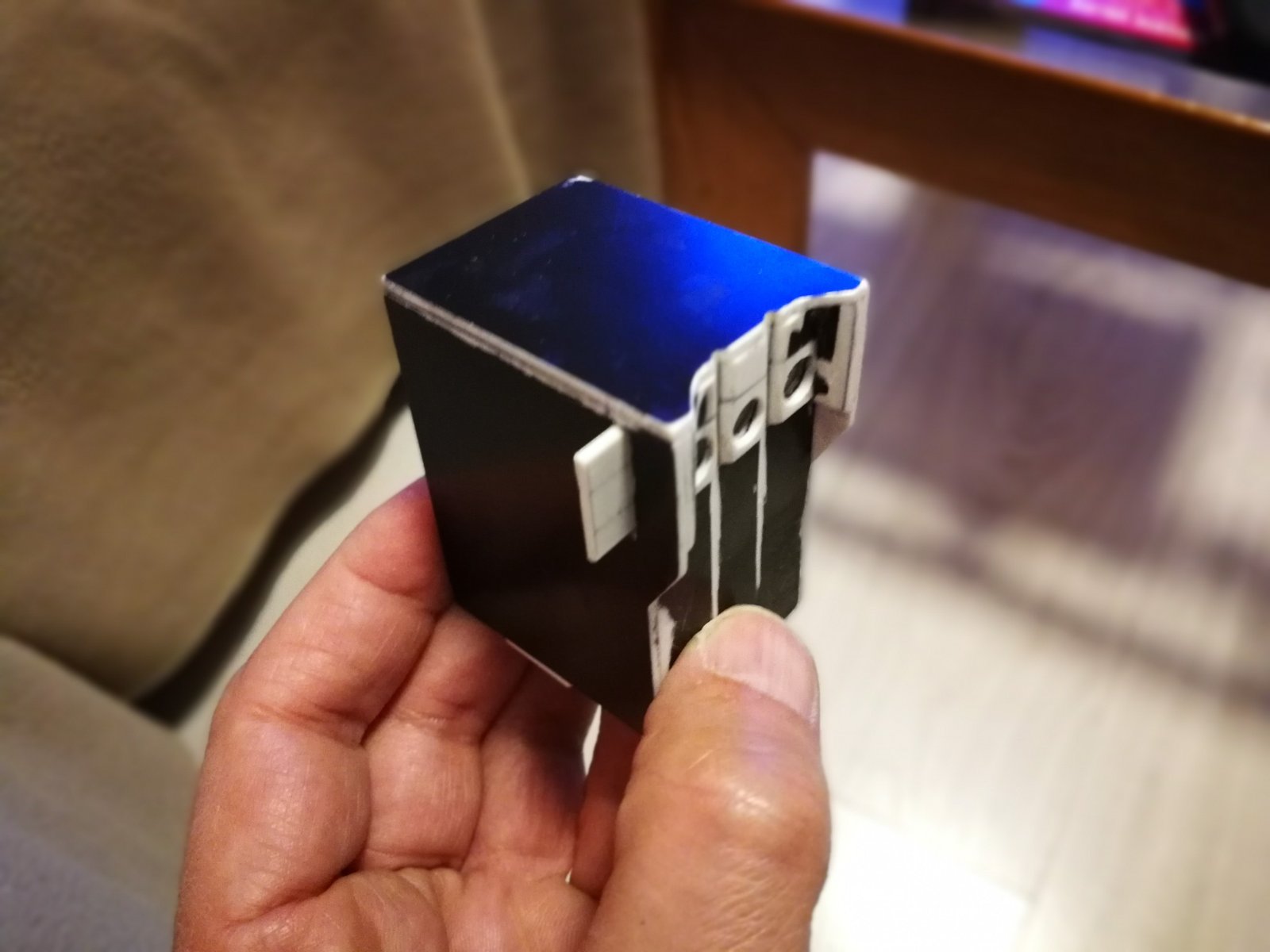

:shock: a test!, Alceo, just a test!, does not have to fix the tracks :shock:
