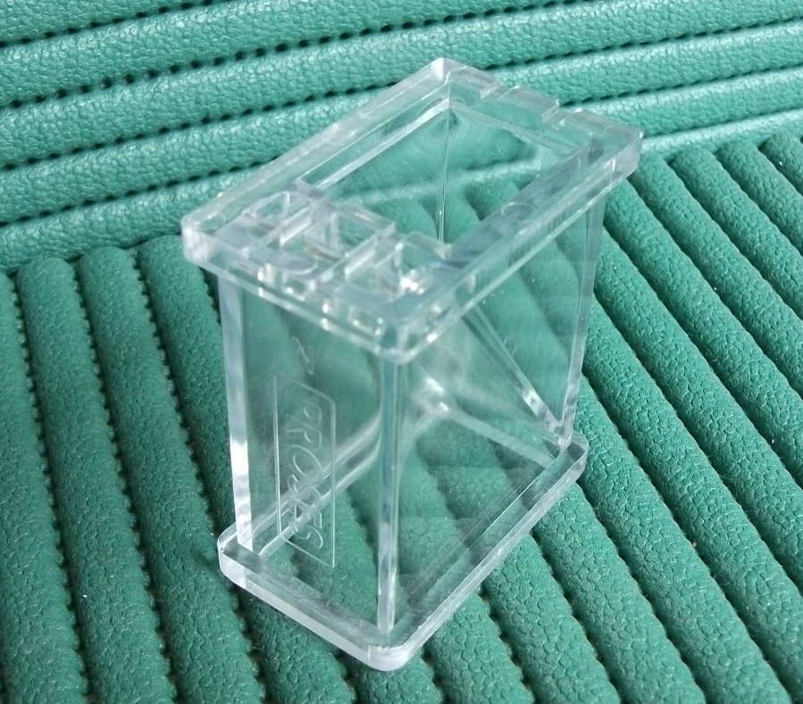

Alceo, puoi fare qualche foto di dettaglio del fondo?, mi interessa vedere come sono realizzati gli ugelli, anche qualche misura non guasterebbe [102]

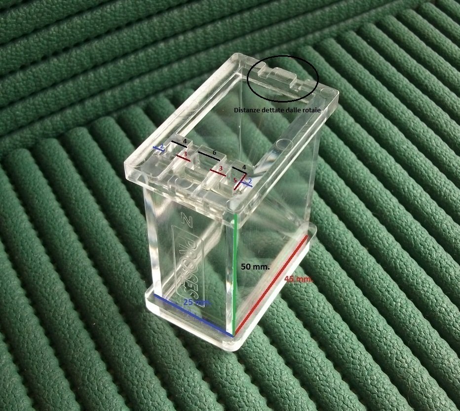

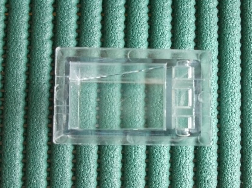

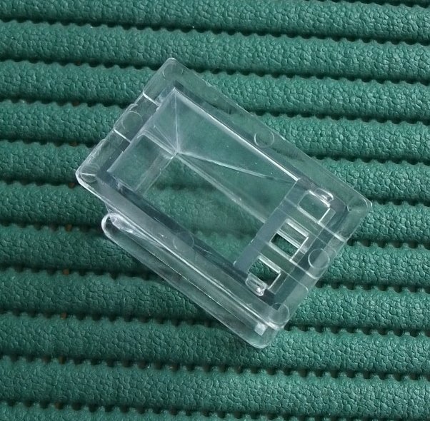

Eccomi Francesco, di ritorno da Tavullia per postarti i dati richiesti.
Non ho una macchina fotografica professionale ed essendo il soggetto poco fotogenico per via della sua composizione in plastica, le foto non sono delle migliori, ma spero comprensibili.
Se ti occorrono altri particolari, non ha che da chiederli.

No non mi occorrono altri particolari, piuttosto lo hai provato in curva? come si comporta?
#489 Messaggio da Excalibur »
Sì, l'ho giusto provato in curva, per un buon tratto dall'ingresso della galleria sulla destra del plastico, fino a dove può arrivare la vista e sto pensando di fissarlo, prima di ricoprire il tutto con la relativa altura.
Ti posso assicurare che funziona meglio di quello che ci si poteva attendere, non vi è spreco di pietrisco, né troppo accumulo, viene sparso giusto in mezzo alle rotaie e sulle sporgenze laterali delle traversine, tanto che è sufficiente un leggero aggiustamento con un pennello morbido.
E' stato progettato e realizzato che meglio non si poteva. [102]

....non sò se è un effetto ottico....ma dalla foto si nota che gli intagli che poggiano sulle rotaie sono solo dalla parte opposta da dove esce il ballast?...anche perchè quello progettato e costruito da te li presenta davanti dove esce il ballast....forse sarà questa differenza che rende lo spargitore più scorrevole...

No Antonio, in quello acquistato da Alceo le cave sono presenti sia davanti che dietro mentre nel mio solo davanti, ecco il perché della domanda del comportamento in curva, è anche vero che le cave del modello di serie sono larghe circa 3mm mentre quello del mio solo 1,5mm, questa differenza spiega la tolleranza in curva

Hai visto giusto Francesco, effettivamente quello da me acquistato presenta un gioco laterale che ne agevola il buon funzionamento anche in curva e non incide sulla quantità di pietrisco sparso.
Io penso che se modifichi il tuo, allargando le tacche anteriori e creando quelle posteriori, arriverai allo stesso risultato, se non migliore.

...a questo punto penso....magari Alceo darà conferma o smentita,...che le cave davanti sono larghe 1,5mm ...quanto il fungo della rotaia e quelle dietro 3mm per permettere scorrimento allo spargitore in curva
#499 Messaggio da Excalibur »
Dalla tua risposta Antonio, deduco che non stai attento alla lezione e ti distrai pensando a Fantozzi. [103]
Se vai a vedere ed ingrandire l'ultima mia foto postata, vi troverai riportate tutte le misure, anche quelle delle scanalature. [27]

....infatti prima di fare quella domanda mi sono scaricato la foto e ingrandita....purtroppo dalla parte opposta dove fuori esce il ballast non si vede un fico secco...e quindi pensato che le guide erano più piccole.....Quindi quando posti una foto cerca di farla più dettagliata [102] [102] :mrgreen:
