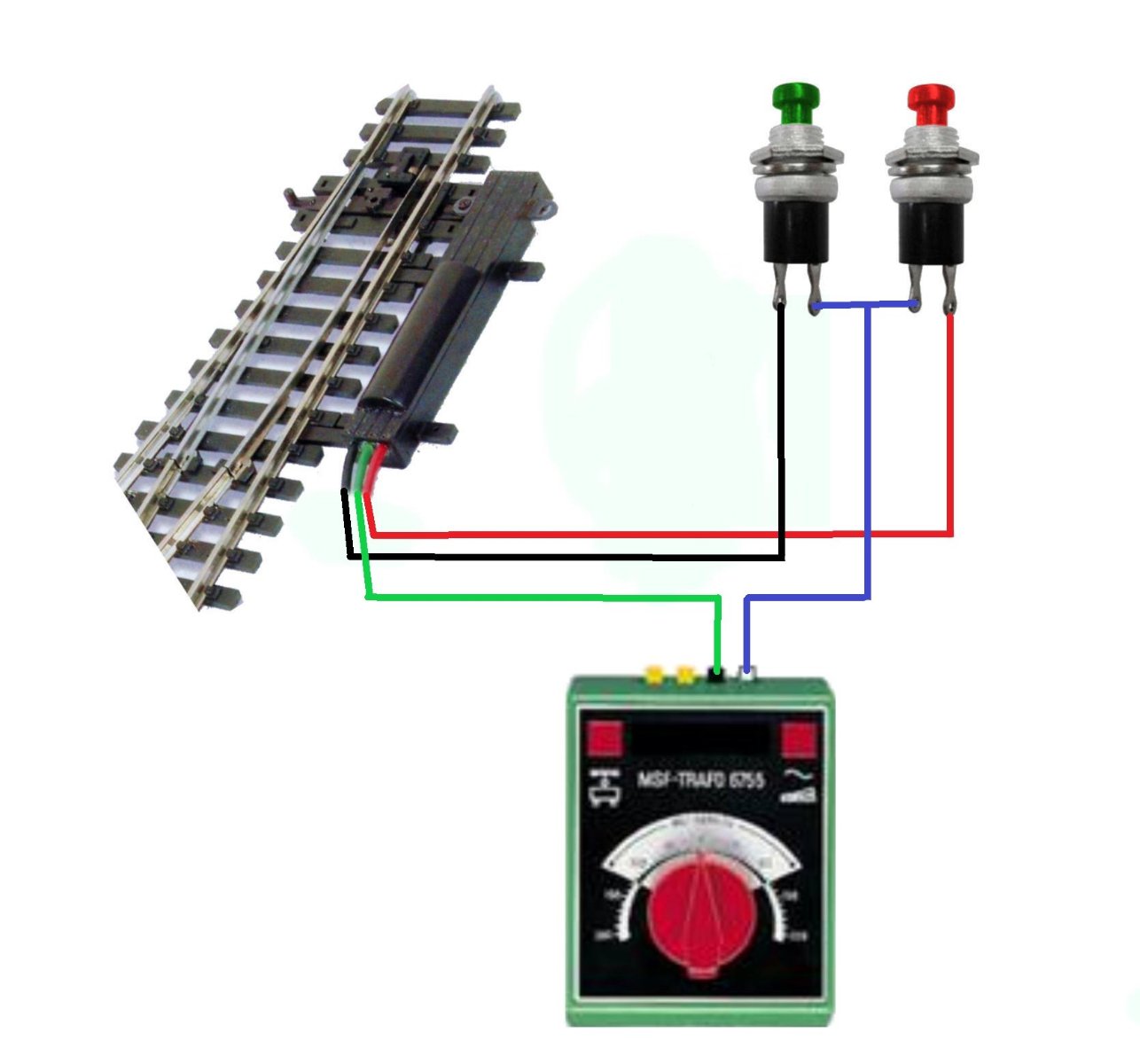

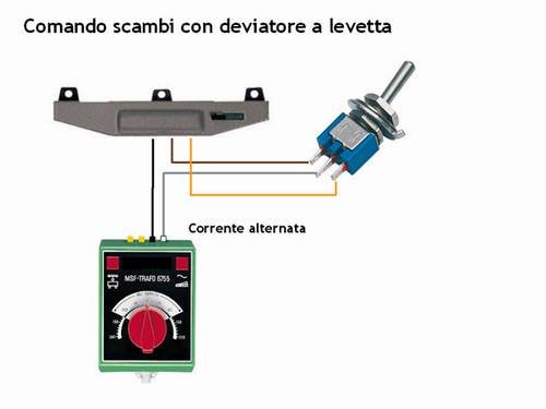

#4354 Messaggio da v200 »
Senza complicarti molto la vita puoi utilizzare una classica pulsantiera per deviatoi se non devi fare un quadro comandi altrimenti per un pulsante a levetta occorre utilizzarne uno a 0 centrale , invece per interruttore/pulsante a molla i tipi normalmente aperti NA o normalmente chiusi NC .
Per sicurezza si devono utilizzare pulsanti o interruttori che non rimangono continuamente con il contatto chiuso in modo da non danneggiare la bobina , ma devono solo dare l'impulso per fare scattare il deviatoio in posizione.
I deviatoi possono essere alimentati sia in CA che in CC esclusi i Peco che per vincere la resistenza della molla richiedono la CA è in alcuni casi una CDU
unità a scarica capacitativa.
La raccolta fornisce solo deviatoi manuali che noi abbiamo motorizzato tramite i motori Peco per deviatoi ( esiste la discussione apposita poi cerco il link ), il regolatore della raccolta non ha l'uscita ausiliaria in CA infatti abbiamo consigliato di sostituirlo.

No il trasformatore della DeA serve solo per alimentare il tracciato, difatti muovendo il pomello rotondo abbassi ed innalzi la tensione, per i motori dei deviatoi occorre una tensione fissa di almeno 12v, quindi occorre un alimentatore da 12v in corrrente continua oppure fai come han già fatto alcuni acquisti sulla baia un trasformatore usato che abbia le due uscite, una per l'alimentazione delle rotaia e l'altra per i deviatoi.
Per azionare i deviatoio occorrono dei pulsanti NA (normalmente aperti) cioè quelli che premendo chiudono il contatto e fanno passare la tensione per attivare il deviatoio, ne occorrono due per i due versi, se utilizzi invece un deviatore devi prendere quelli chiamati MOM, cioè quelli che quando lo sposti in un verso hanno poi una molla che li riporta in posizione centrale, questo serve per evitare di tenere in tensione l'avvolgimento del motore che potrebbe causarne la bruciatura.

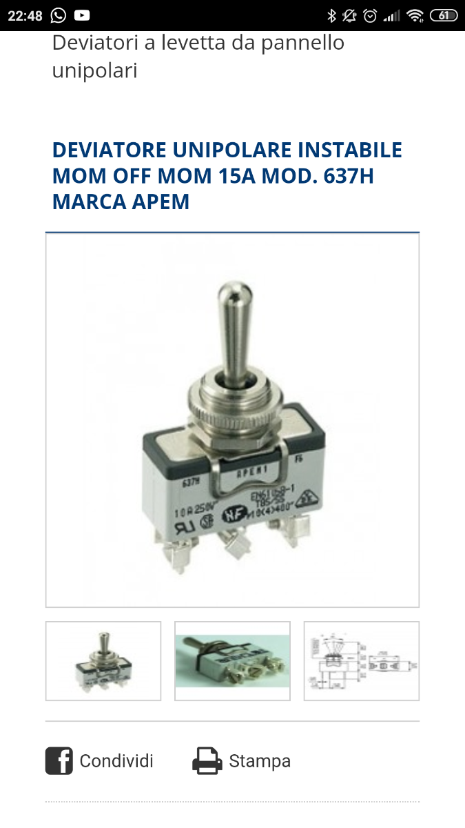

#4359 Messaggio da aleps »
sal727 ha scritto: lunedì 18 marzo 2019, 22:26 No il trasformatore della DeA serve solo per alimentare il tracciato, difatti muovendo il pomello rotondo abbassi ed innalzi la tensione, per i motori dei deviatoi occorre una tensione fissa di almeno 12v, quindi occorre un alimentatore da 12v in corrrente continua oppure fai come han già fatto alcuni acquisti sulla baia un trasformatore usato che abbia le due uscite, una per l'alimentazione delle rotaia e l'altra per i deviatoi.
Per azionare i deviatoio occorrono dei pulsanti NA (normalmente aperti) cioè quelli che premendo chiudono il contatto e fanno passare la tensione per attivare il deviatoio, ne occorrono due per i due versi, se utilizzi invece un deviatore devi prendere quelli chiamati MOM, cioè quelli che quando lo sposti in un verso hanno poi una molla che li riporta in posizione centrale, questo serve per evitare di tenere in tensione l'avvolgimewnto del motore che potrebbe causarne la bruciatura.
COME questo?
COME questo?
COME questo?
COME questo?
Alessandro
#4360 Messaggio da sal727 »
Quelli che hai postato sono troppo grandi, servono per amperaggi superiori, sono questi:
http://ebmstore.it/index.php?route=prod ... ct_id=1440

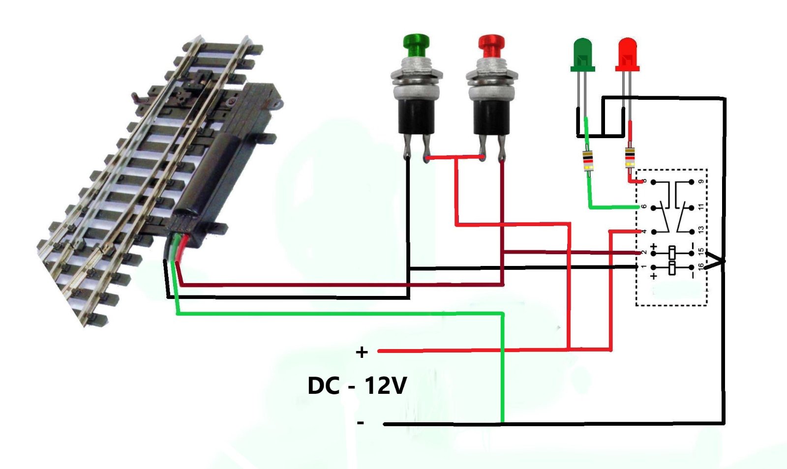

Guarda qui Alessandro, ci sono i link dei componenti acquistabili online a prezzi decisamente competitivi, sono gli stessi che ho acquistato io nello stesso negozio fisico a Cagliari, http://www.scalatt.it/forum/viewtopic.p ... le#p243633

FraPis
Messaggi: 1691
Città: Quartu Sant'Elena
#4366 Messaggio da FraPis »
aleps ha scritto: martedì 19 marzo 2019, 17:31
FraPis ha scritto: martedì 19 marzo 2019, 8:57 Guarda qui Alessandro, ci sono i link dei componenti acquistabili online a prezzi decisamente competitivi, sono gli stessi che ho acquistato io nello stesso negozio fisico a Cagliari, http://www.scalatt.it/forum/viewtopic.p ... le#p243633
Molto utili questi link. Grazie.
Ma la funzionalità del relè bistabile quale sarebbe? é necessario installarli sempre quando prevediamo scambi motorizzati?
No, ti servono solo se hai intenzione di utilizzare le segnalazioni luminose dello stato del deviatoio, se utilizzi lo schema funzionale linkato in precedenza, é abbastanza semplice eliminare le parti di segnalazione ed utilizzare solo i comandi, lo schema è sempre uguale e ripetitivo, sia per le zone di binario da elettrificare che per il comando dei deviatoio, una volta realizzato per uno và solo duplicato per il numero degli elementi, ovviamente per tipologia di schema, un tipico per elettrificare i binari ed uno per i comandi dei deviatoi

#4368 Messaggio da sal727 »
Forse così è più chiara
con relè bistabile
con relè bistabile
sono con i due pulsanti, se userai i deviatori MOM il centrale è quello in comune.

#4369 Messaggio da aleps »
sal727 ha scritto: mercoledì 20 marzo 2019, 17:05 Forse così è più chiaraImmagine1.jpgImmagine6.jpgsono con i due pulsanti, se userai i deviatori MOM il centrale è quello in comune.
Cosi è piu chiara [99] .
Quindi in questo caso usa due pulsanti NA/NC. Io farei invece con i deviatoi.
Alessandro
#4370 Messaggio da sal727 »
I pulsanti sono NA, non considerare la sigla NC, il collegamento con i deviatori se hai visto l'ho scritto nell'ultima riga sotto le immagini.
