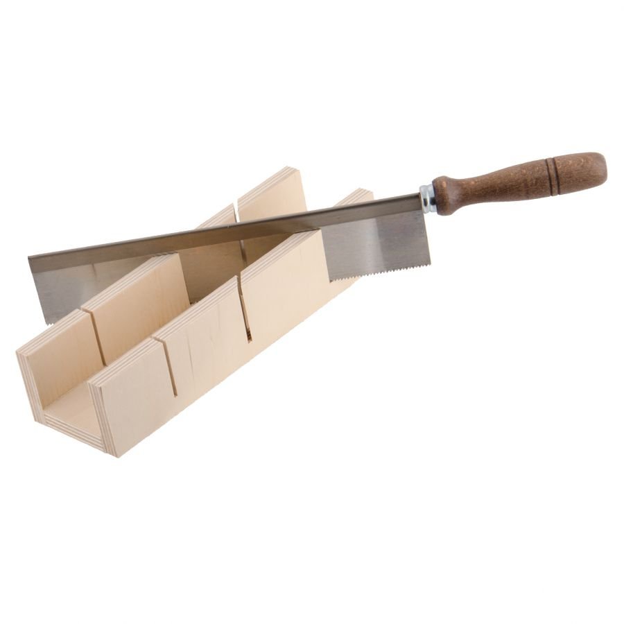

Ok grazie delle vostre risposte.. Ora vorrei chiedervi un altra cosa. Devo iniziare a fare i piloni, ho comprato listelli 10*40, il problema è che devo procedere manualmente con un saracco.. Per evitare tagli fuori squadro era meglio che andavo con i 10*10?..altrimenti mi potreste consigliare qualche seghetto elettrico ECONOMICO che possa fare al caso? Grazie

#4244 Messaggio da sal727 »
Con pochi euro in un brico trovi un kit per tagliare le cornici, puoi usare quello per taglio in squadro
#4245 Messaggio da Excalibur »
Una volta tagliati tutti i listelli a misura, smussa leggermente con una raspa, o carta vetrata, l'angolo del lato che andrebbe verso l'alto, dandogli l'inclinazione che deve assumere la plancia, altrimenti quando andrai ad incollarci sopra le plance otterrai non più una salita lineare e costante, ma similarmente a gradini in prossimità di ogni pilone, anche perchè molte giunzioni capiteranno proprio sopra i piloni e, non essendo rigide, si adatteranno alla forma del pilone.
#4246 Messaggio da Excalibur »
Alessandro, per rendere più chiaro il mio ragionamento, ti riporto un disegno con effetti esagerati, ma è quello che succederà, se non smusserai i piloni.

Ok grazie mille per i suggerimenti.. Intanto mi sono munito del kit taglia cornici
