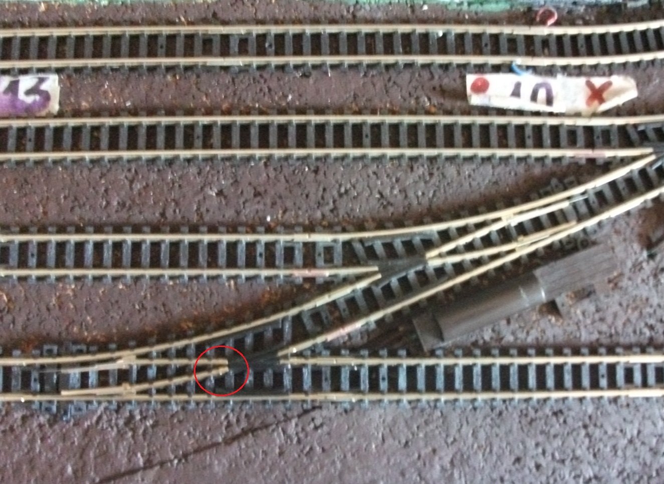

Vi consiglio di provare e controllare i vostri scambi sinistri.
Io ne possiedo due e l'ultimo arrivato è difettoso, quello che mi è stato regalato dall'edicolante, in quanto in eccedenza come richiesta.
La loco procedendo da sinistra verso destra sulla linea diretta non presenta problemi, così come non ne presenta da destra verso sinistra, sempre sulla linea diretta.
Procedendo da destra verso sinistra sulla linea deviata, in prossimità della zona cerchiata in rosso, accenna ad un piccolo saltello, ma riesce a passare comunque.
Il problema invece si presenta quando la loco procede da sinistra verso destra sulla linea deviata, all'altezza della zona interessata, ha tendenza ad andare dritta, fino a deragliare completamente.
Ho studiato lo scambio ed ho notato che nella zona nociva cerchiata in rosso, in prossimità del cuore, presenta delle sbavature dove le due rotaie vengono quasi a contatto, dovute forse a difetto di fusione, nella foto si intravedono appena e dato che "A caval donato, non si guarda in bocca", sarebbe stato fuori luogo protestare con la DeA, quindi con infinita pazienza e con l'ausilio di una limetta, sono riuscito ad eliminare quelle fastidiose sbavature ed ora lo scambio funziona a dovere.

Ottimo Alceo, hai individuato il problema e risolto. Mi è capitato anche con prodotti blasonati di rifinire le rotaie di un deviatoio
