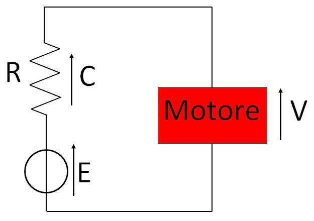

#3738 Messaggio da Excalibur »
Sto provando il tracciato posato fino ad ora ed i locomotori attualmente in mio possesso.
Non avendo a disposizione un trasformatore ed un controller, ho collegato momentaneamente al tracciato una batteria da 9 V.
Le due RE 4/4, rossa e verde, della Dea e la D141 della Fleischmann vanno perfettamente, mentre il Coccodrillo della Arnold avanza molto, ma molto lentamente rispetto alle altre tre, a passo d'uomo, per intenderci.
Da cosa può dipendere ?
Prima di intervenire e fare qualche cretinata, vorrei avere qualche consiglio.
Il Coccodrillo è stato acquistato nuovo qualche mese fà e mea culpa [105] non l'ho provato subito, la batteria testata dà una carica di 8 V.

#3739 Messaggio da Sergio Trucco »
Il coccodrillo spunta ad una tensione di 5 volt lo testato con il mio trasformatore ed è un mezzo lento anche nella realtà, il fatto che consumi parecchio secondo me è dovuto al fatto che deve muovere un bel po di ruote collegate assieme.
Sergio
#3740 Messaggio da Excalibur »
Capisco Sergio, ma se quella è la velocità massima con la massima tensione, quando vorrò farlo avanzare lentamente col controller, non si muoverà neanche.
#3741 Messaggio da v200 »
Se non ci sono problemi meccanici quali sporco sugli ingranaggi , lamelle prendi corrente e ruote ossidate è solo questione di assorbimento del motore loco al incirca in enne siamo sui 300 mA, pertanto una pila da 9 V non può dare più di tanto. Su eBay di trafo adatti ne trovi non pochi a buon prezzo.
Come detto prima anche il sistema di ingranaggi in base alla demoltiplicatura può avere una velocità X di massima ma anche al vero il coccodrillo Svizzero non era una saetta ma un ottimo trainatore in compenso. Solo una cosa Alceo nuovo od usato?

#3743 Messaggio da Sergio Trucco »
No con il trasformatore che riesce a dare la potenza in ampere anche con tensione di 5 volt si muove piano e senza tentennamenti, tieni presente che il tuo essendo nuovo deve essere rodato almeno un po, come del resto tutte le macchine nuove.
Sergio
#3744 Messaggio da v200 »
Come dice Sergio un trafo ha dai 2 ai 3,5 A quindi riesce ad alimentare il Cocco con più spunto

#3745 Messaggio da C_A »
Tutti gli alimentatori hanno una resistenza interna che produce una caduta di tensione (soprattutto se pile che hanno perduto parte della carica). Al locomotore arriverà una tensione più bassa di quella indicata dalla pila. Se l'alimentatore è di buon amperaggio la caduta di tensione interna è più bassa, quasi nulla, ha più spunto, ed è per questo che rende meglio di una pila elettrica in parte usata.
#3746 Messaggio da Excalibur »
Dunque, alla luce delle risposte ricevute, devo presumere che, una volta collegato al trasformatore, il Coccodrillo possa viaggiare più spedito ? [102]
Vedrò di procurarmene uno per verificare.
Età: 68
#3747 Messaggio da C_A »
Sicuramente. Fra l'altro gli alimentatori regolabili consentono di modulare la tensione e superare problemi di maggior assorbimento. Occorrerebbe verificare il consumo della macchina. Ci vuole un amperometro!
