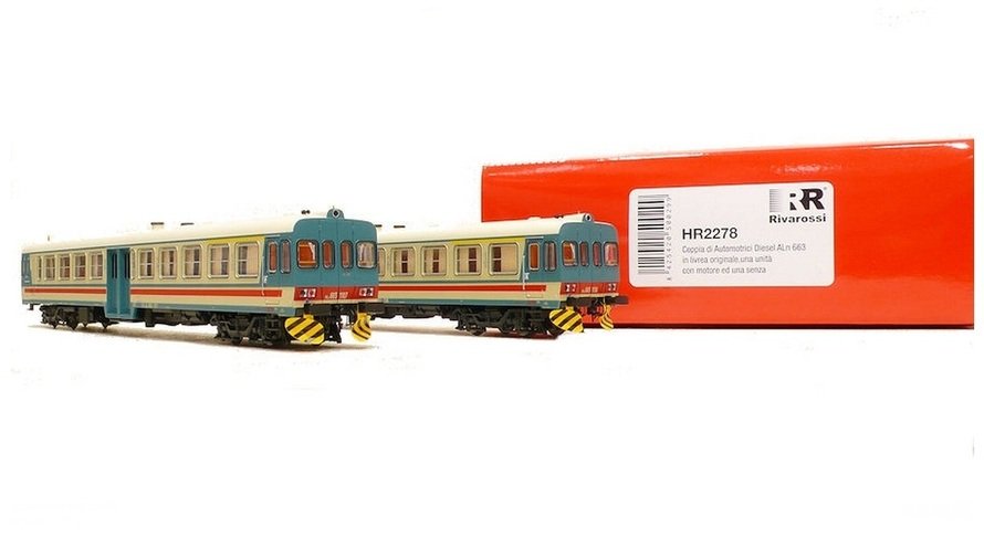

#3682 Messaggio da sal727 »
Vengono chiamate così o folle, le loco senza motore che sono abbinate ad un altra simile con motore, vedi le Aln663 o 668 o simili
più facile trovarne in scala H0 che in N, altrimenti lo si utilizza in una carrozza passeggeri per le luci interne oppure utilizzato per le luci o impianti vari nel paesaggio.

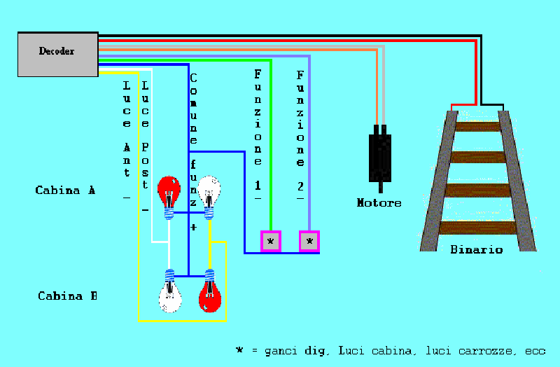

#3685 Messaggio da sal727 »
Maurizio Biella ha scritto: sabato 21 luglio 2018, 14:45 ...
Però un'altra domanda ce l'ho, i led come li hai collegati? Mi spiego, ok i fili bianco e giallo, ma la massa? Scusa le domande "ignoranti" ma non vorrei fare cazzate...
Questo è uno schema dei collegamenti di un decoder, come puoi vedere il filo blu che è in comune sulle luci è il positivo, il giallo ed il bianco sono i rispettivi negativi
Maurizio Biella
Messaggi: 46
Iscritto il: lunedì 16 marzo 2015, 14:57
Nome: Maurizio
Città: Carpiano
#3686 Messaggio da Maurizio Biella »
sal727 ha scritto: sabato 21 luglio 2018, 15:20
Questo è uno schema dei collegamenti di un decoder, come puoi vedere il filo blu che è in comune sulle luci è il positivo, il giallo ed il bianco sono i rispettivi negativi1212678051.png
Uhmmm non ci siamo...
Ho acquistato, stamattina, un nuovo decoder Uhlembrock 73105 e ha solo 6 fili, il blu non c'è!
Maurizio
#3687 Messaggio da sal727 »
#3688 Messaggio da v200 »
Colleghi al nero tramite una derivazione
