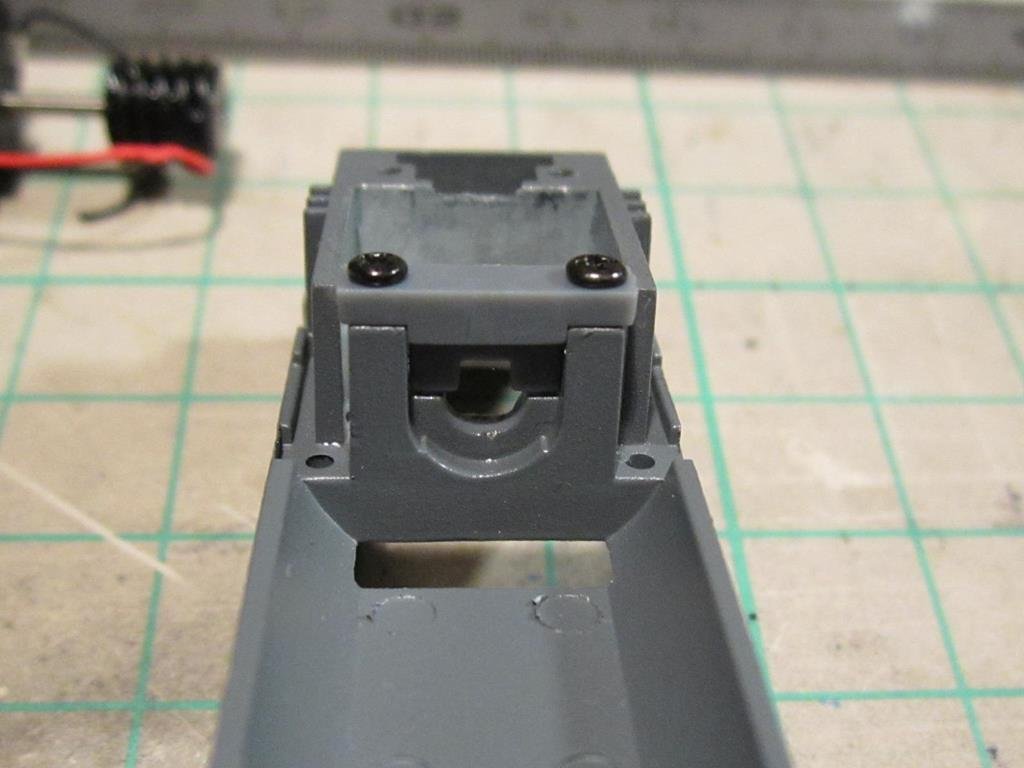

#3452 Messaggio da v200 »

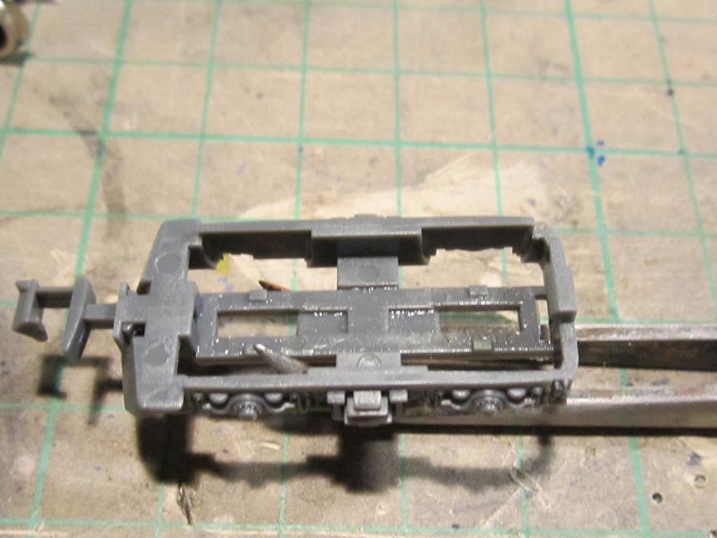

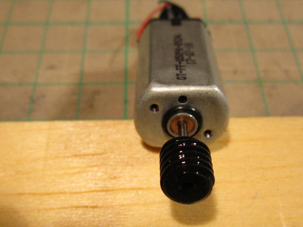

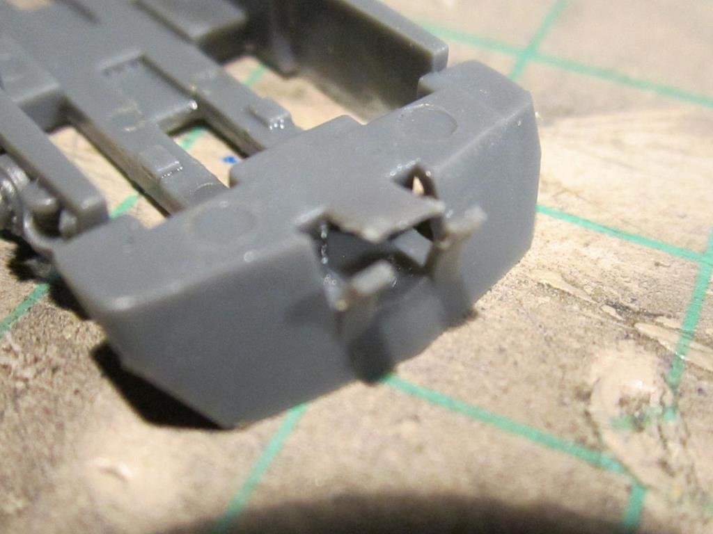

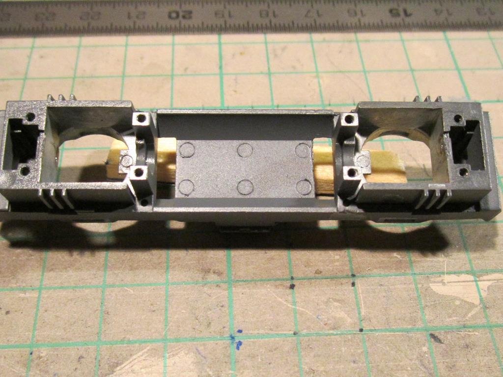

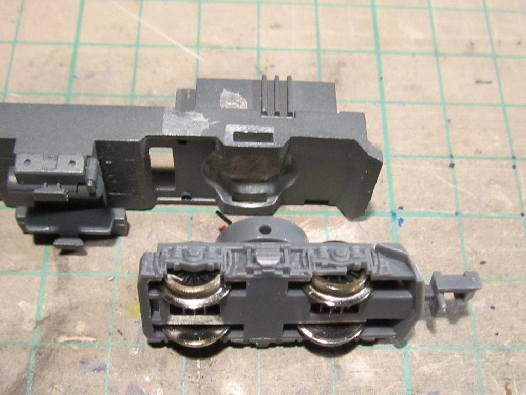

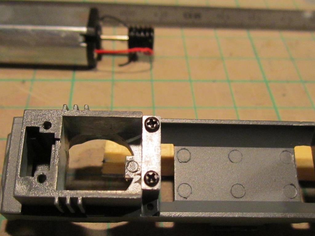

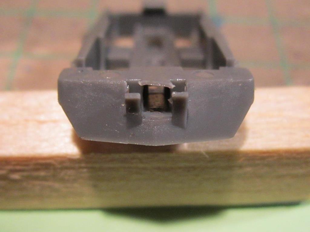

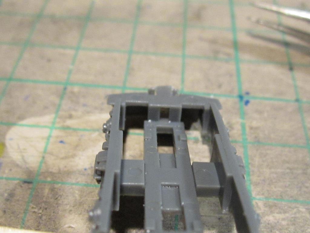

Continuiamo ad esaminare il telaio,

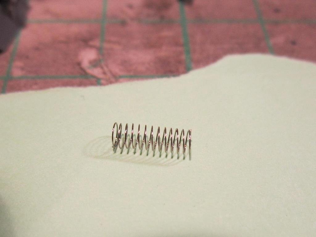

il motore viene ancorato al telaio tramite due staffe sintetiche avvitate prima del alloggiamento del carrello, solitamente nelle loco dei noti marchi sono clips in metallo. Occorre un po di attenzione nel rimontaggio e nel avvitare, le staffe sintetiche hanno nella parte rivolta verso il corpo motore delle apposite asole per contenere il collare dove viene calettato l'alberino. Visto il materiale plastico non proprio resistente nel riavvitare le viti nelle loro sedi occorre non stringere troppo per evitare fastidiose crepe che poi non permetterebbero un buon serraggio del elemento sintetico per bloccare il motore.

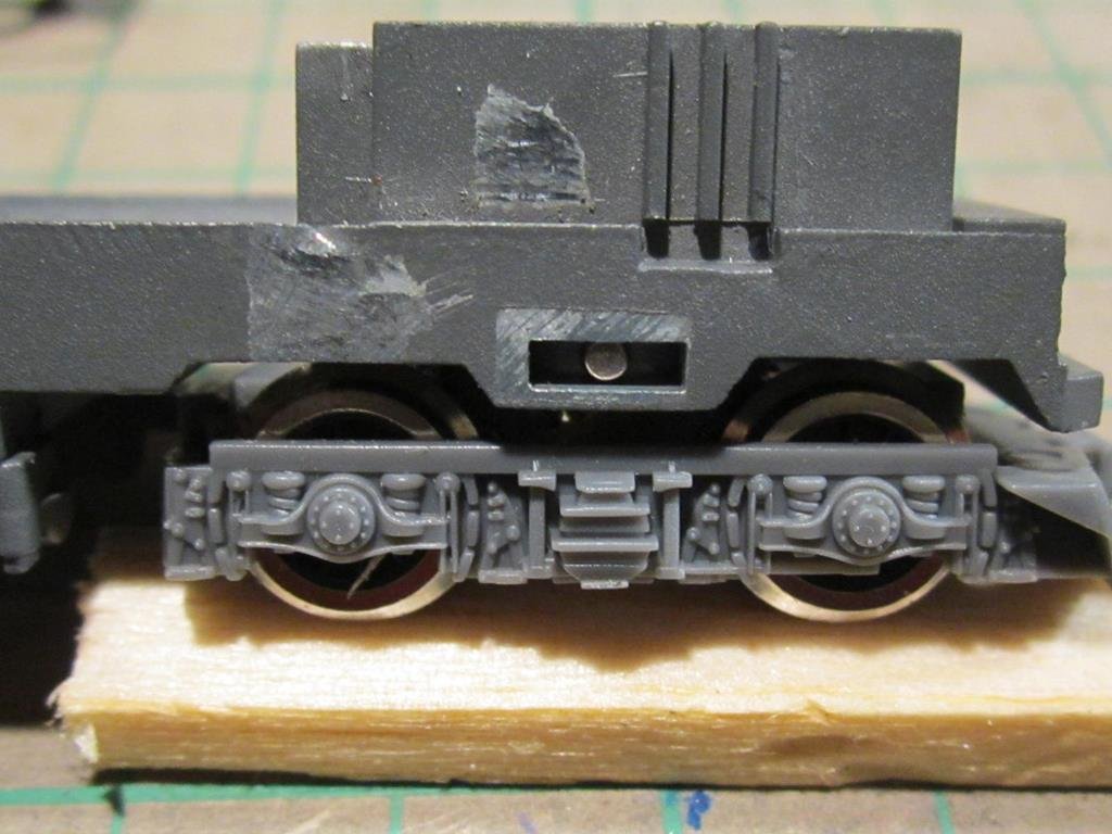

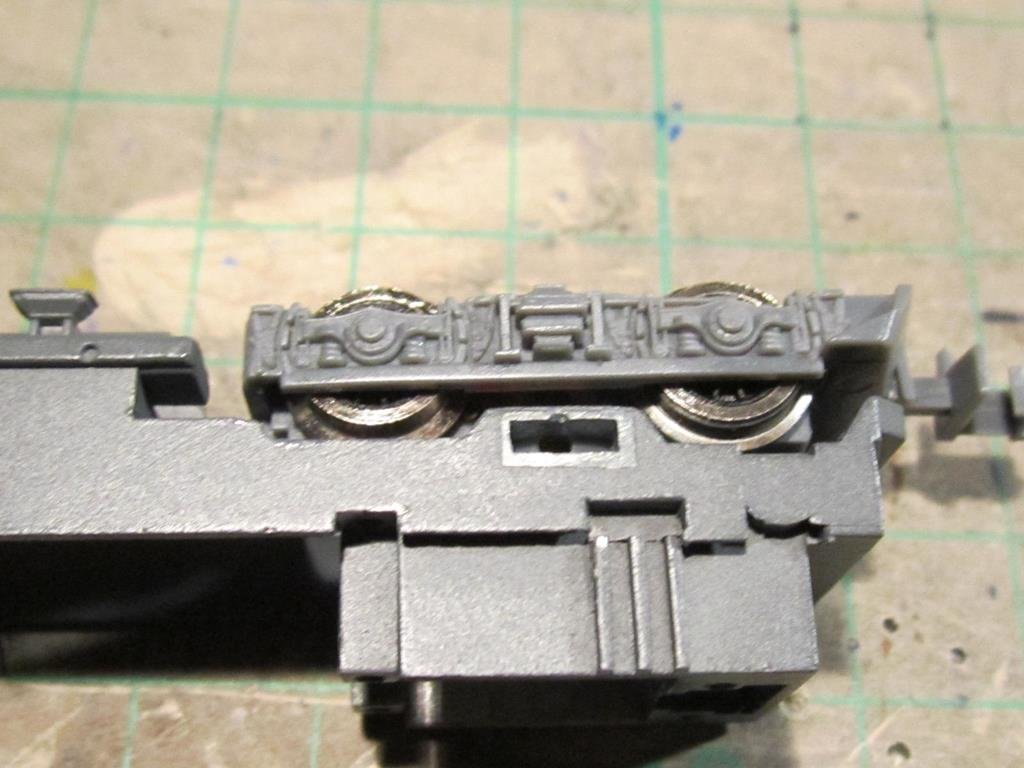

#3453 Messaggio da v200 »

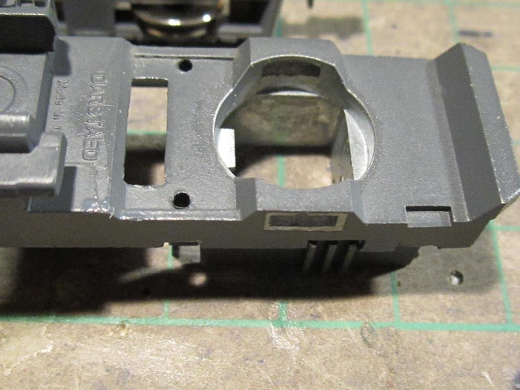

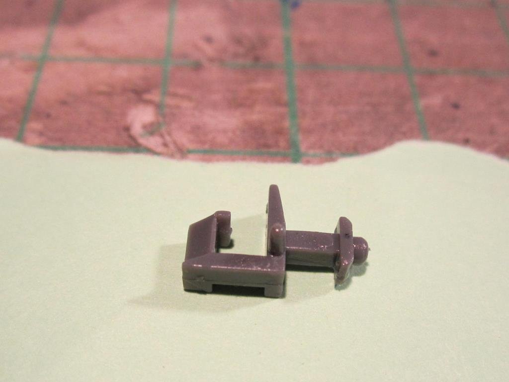

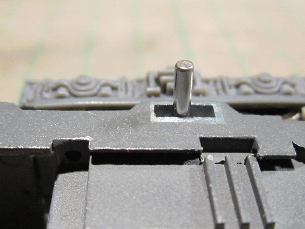

I carrelli si inseriscono nel telaio tramite le loro sedi circolari, per essere poi bloccati in posizione tramite un perno in acciaio posto trasversalmente al carrello e telaio. Il telaio ha appositi fori che permettono l'inserimento dei perni, esternamente al telaio per agevolare l'inserimento dei perni si trova una finestrella rettangolare con le parti interne che formano una guida. Il perno si inserisce molto facilmente nella parte metallica, ma quando si arriva alla parte sintetica del carrello occorre fare un po di pressione per permetterne il perfetto posizionamento

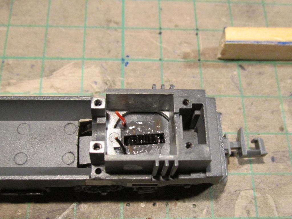

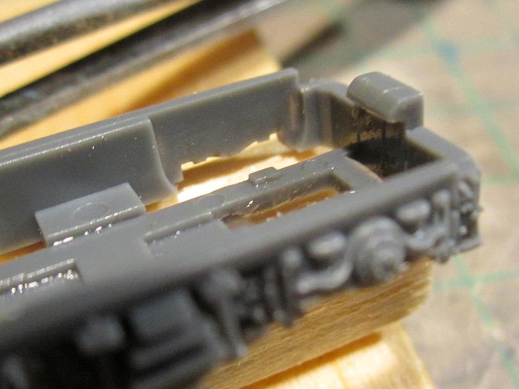

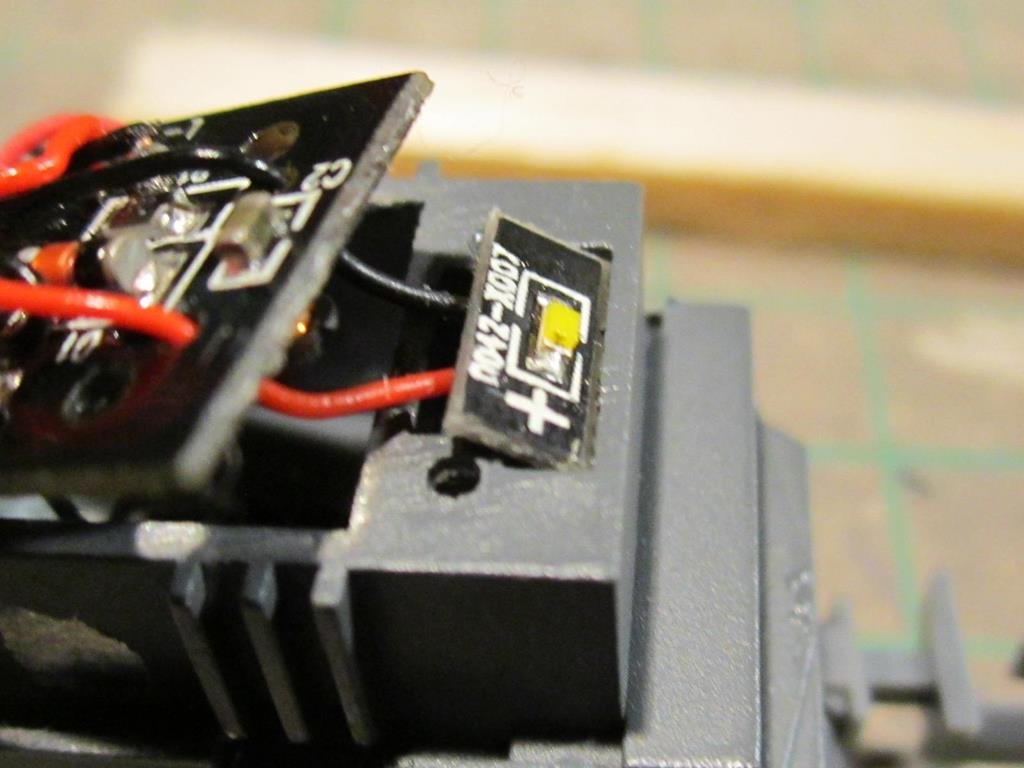

#3454 Messaggio da v200 »

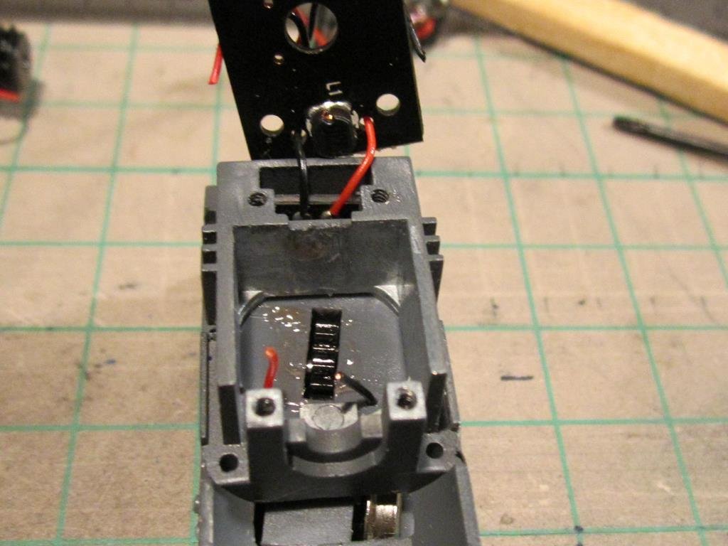

Sul telaio sopra le sedi dei carrelli sono stati ricavai gli incastri per le due schede elettroniche, nella parte verso l'esterno troviamo inoltre la sede per il led che illumina i fari e le sedi per le viti dove bloccheranno in posizione la scheda elettronica.
Sui due lati del telaio sono stati ricavate delle guide passa cavo elettrico

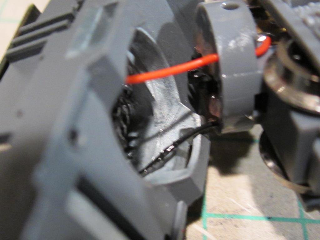

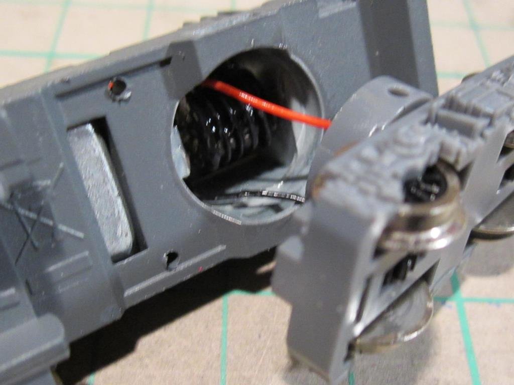

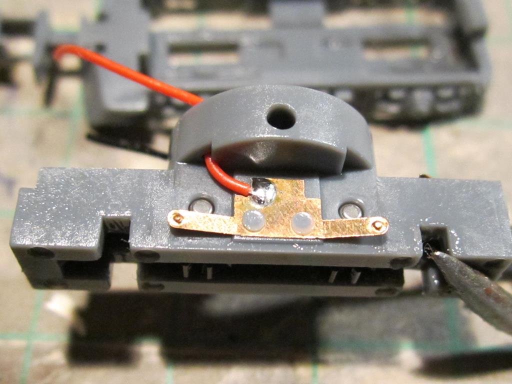

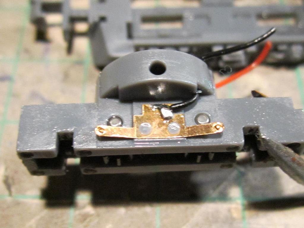

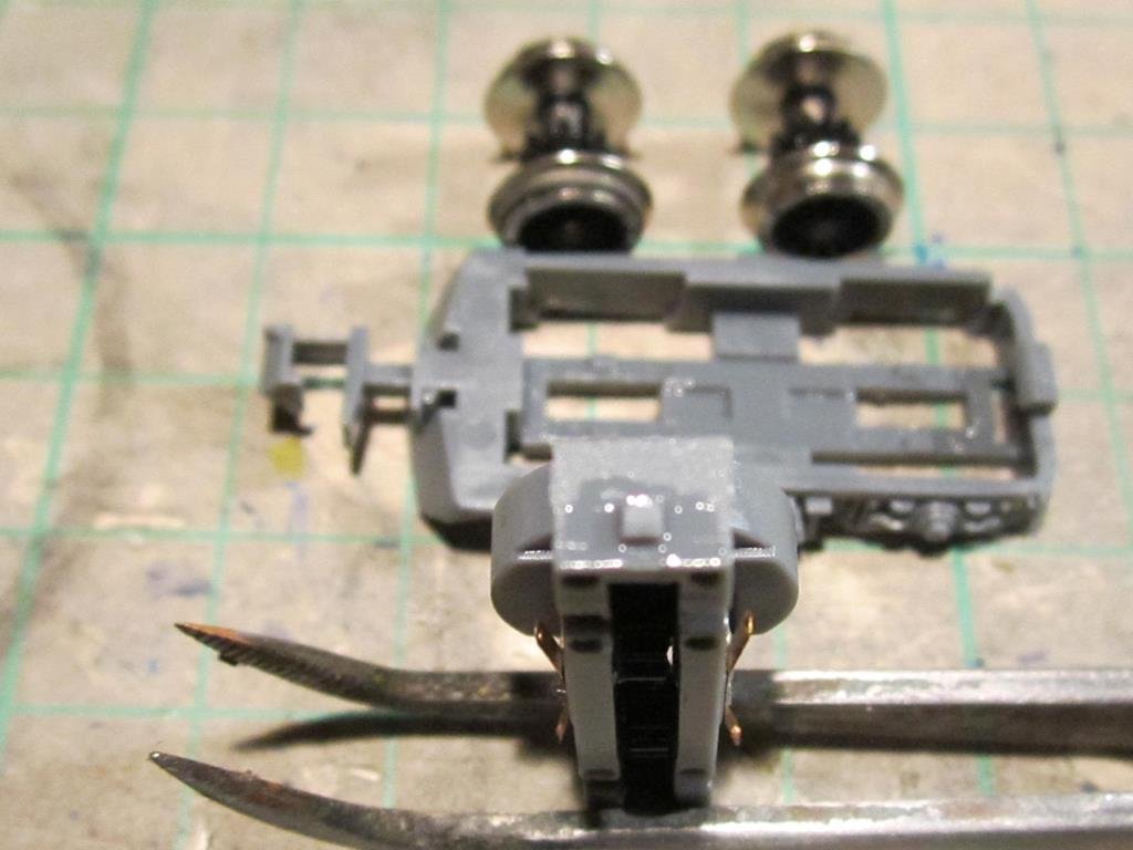

#3455 Messaggio da v200 »

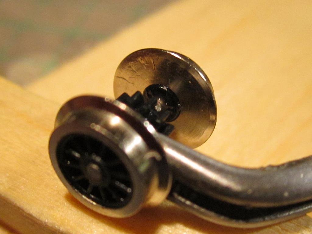

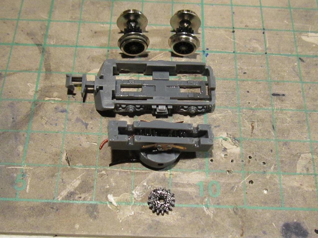

Il carrello ricalca il classico disegno, la parte superiore cilindrica che ne permette la rotazione e la parte inferiore che permette l'alloggiamento degli assali con relativi ingranaggi e le lamelle prendi corrente.
Una volta sfilato il perno di fissaggio al telaio tramite un piccolo attrezzo appuntito che utilizzeremo per spingerlo in fuori potremo prenderlo con delle pinze a becco è sfilare il carrello, ma i fili che servono per collegare le lamelle al motore non permettono una estrazione completa. Questa scelta non proprio regolare complica non poco le normali operazioni di estrazione per una eventuale manutenzione, avendo un telaio elettro conduttivo si sarebbe potuto utilizzare un altro sistema di contatti comunemente utilizzato dalle varie case che avrebbe agevolato non poco le varie operazioni di manutenzione ( credo che i costi abbiano inciso non poco ). Ho risolto tagliando i cavetti ma lasciando degli spezzoni dei cavetti colorati per future saldature senza alterare le polarità ( teoricamente non esistono polarità, ogni volta che utilizziamo la marcia in un senso o nel altro le invertiamo ).

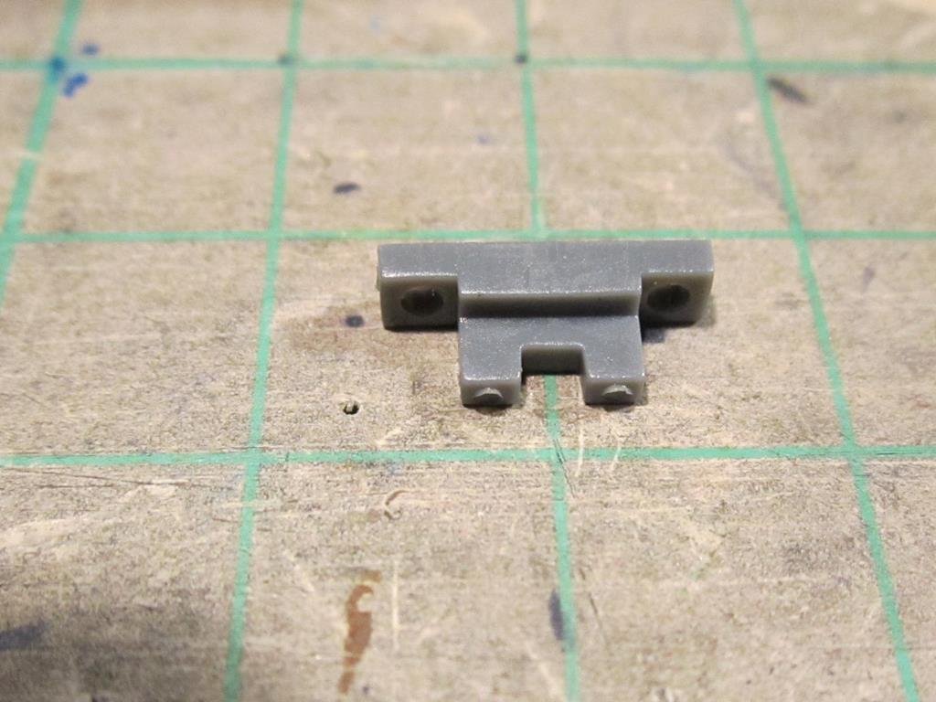

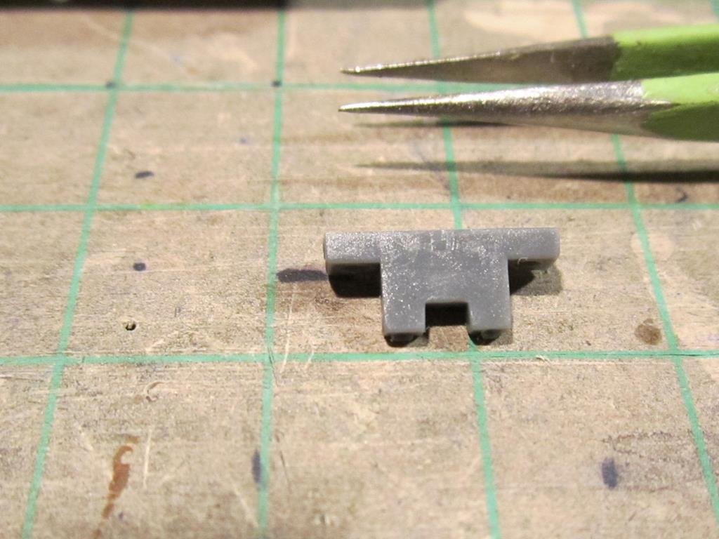

Una volta libero possiamo scomporlo, nella parte inferiore del carrello troviamo una placchetta inserita ad incastro , il dente di blocco è posizionato nella parte posteriore. Asportata la placchetta possiamo sfilare gli assali e scoprire le lamelle prendi corrente posizionate sui due lati esterni dietro le ruote.Al centro troviamo nello scasso interno due ingranaggi che prendono il moto dal ingranaggio centrale calettato nella parte superiore e mantenuto bloccato in sede dal perno passante che blocca il carrello al telaio. il moto viene trasmesso dalla vite senza fine calettata sul albero motore da questa al ingranaggio centrale che rinvia il moto ai due ingranaggi interni al carrello e questi trasmettono il moto agli assali tramite gli appositi ingranaggi calettati su di essi. La plastica con cui sono stampati non mi pare il massimo di robustezza come altri ingranaggi in materiale sintetico utilizzati sulle altre loco. Sulla parte inferiore del telaietto che contiene gli assali troviamo il gancio di accoppiamento , la sua forma ricalca il classico gancio per la scala N ma con dimensioni un po più abbondanti che possono intralciare l'accoppiamento tra rotabili, il codolo che si incastra nel acetabolo ricavato sul carrello per permetterne i vari movimenti è un po sottodimensionato confronto ai vari omologhi in commercio. infine la molla di ammortizzamento e costituita da un materiale molto flessibile, che utilizzato intensamente potrebbe perdere la sua forma e resistenza ( classici urti con i ferma carri che sovente deformano le molle )

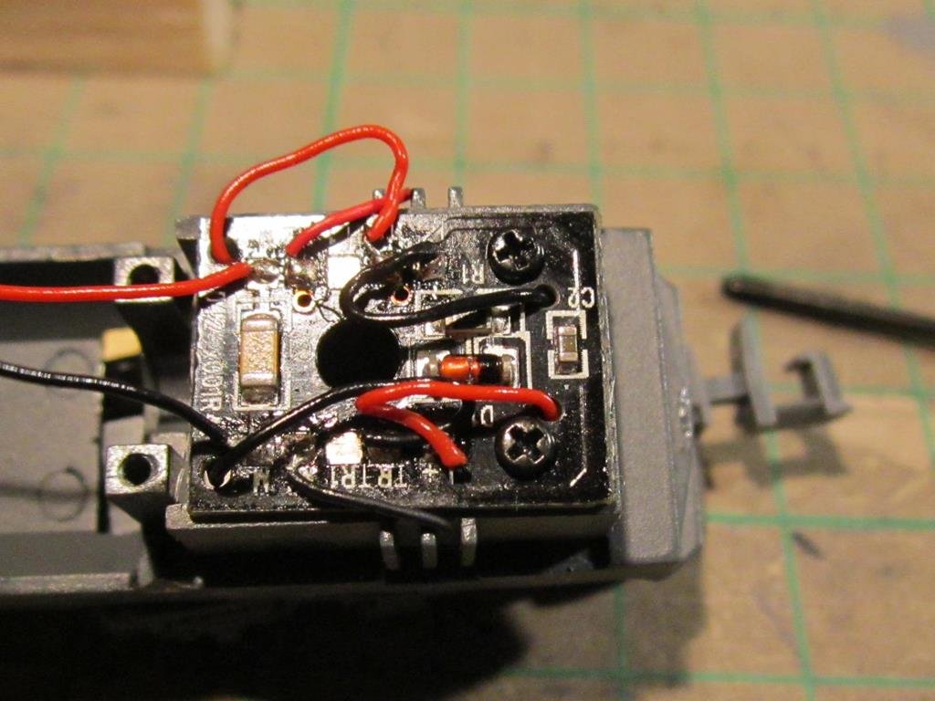

#3456 Messaggio da v200 »
Ecco le foto:

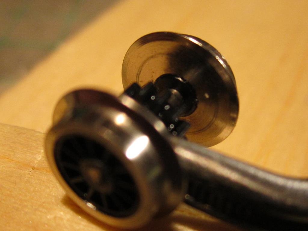

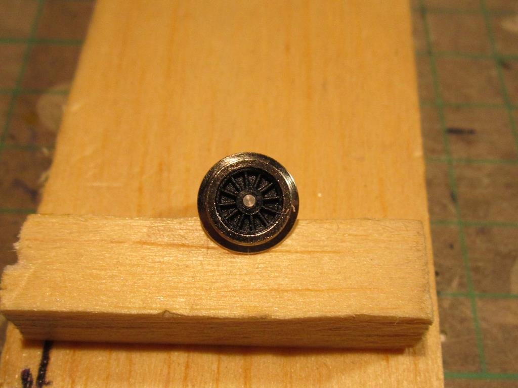

#3457 Messaggio da v200 »

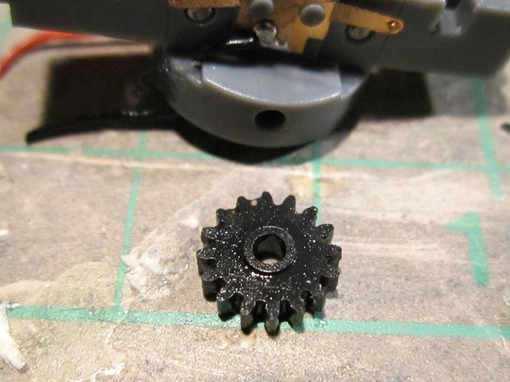

Gli assali hanno entrambe le ruote isolate è gli ingranaggi sono i medesimi questa soluzione anche in caso che si invertiscono le parti non comporta nessun problema. Solo una ruota presenta il gommino per aumentare l'aderenza ma molto sottile che quasi non si nota

Tempo fa era stata posta la domanda se questa loco si poteva digitalizzare, già al tempo mi ero espresso che prima volevo esaminarla se ne valeva la pena . Oggi rispondo " NI " ovvero si può digitalizzare con gli opportuni cablaggi ma sinceramente se dovessi montare un decoder su questa loco " NON " lo farei certamente per mio uso personale. Potrebbe essere una palestra come primo tentativo cercando un decoder a basso prezzo, ma visto la qualità dei componenti non ne vale la pena meglio tenerla analogica
#3459 Messaggio da Excalibur »
Con questa tua ultima osservazione Roberto, mi hai tolto ogni dubbio, fin da principio avevo optato per far funzionare il tutto nel suo stato attuale, senza passare al digitale, molti grattacapi e problemi in meno. [102]
