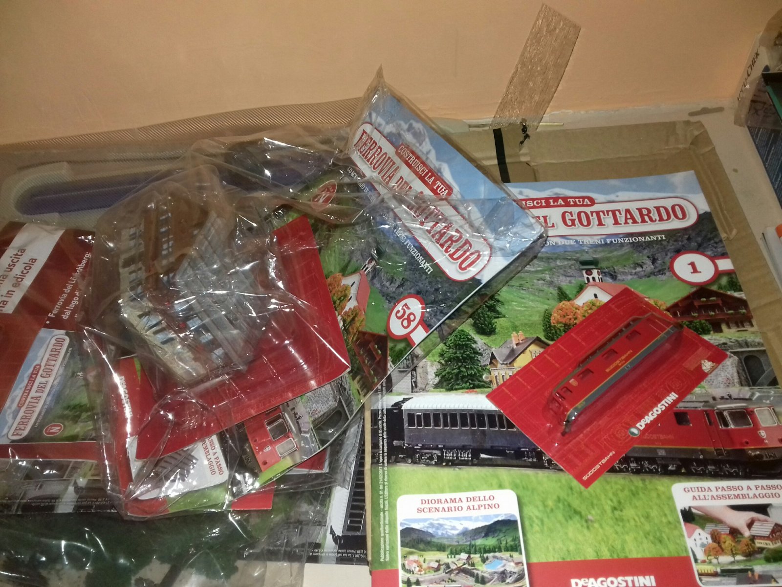

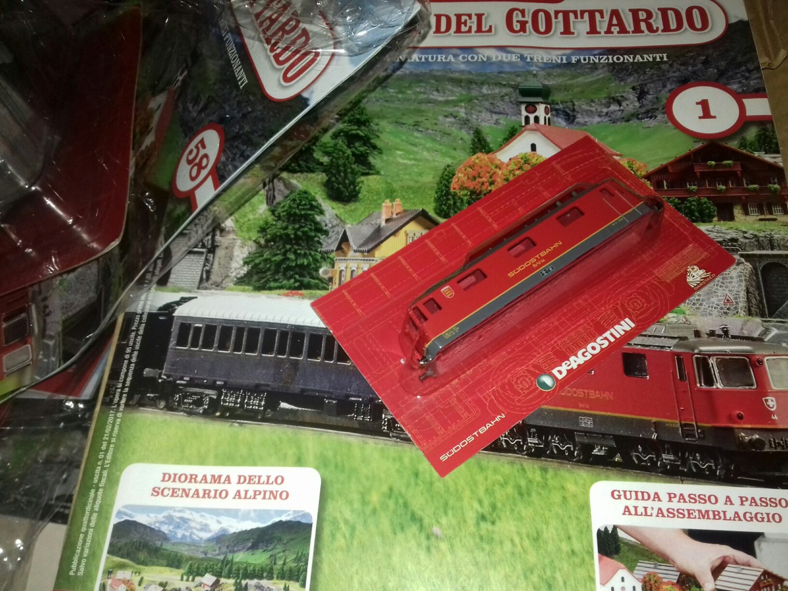

Finalmente è arrivata.....ho ritirato poco fà in edicola il fascicolo 58 e il pacco contenente la cassa della locomotiva rossa. La richiesta della sostituzione della locomotiva era stata fatta dal mio edicolante il 24 marzo scorso e fino alla settimana scorsa di solleciti ne aveva fatti diversi....Ebbene qui la sorpresa....nel pacco oltre alla locomotiva rossa....il mio edicolante ha trovato 2 buoni che gli danno diritto a ritirare, gratuitamente, una copia del fascicolo 50 e una copia del fascicolo 61. Naturalmente queste copie,l'edicolante,li donerà a me a ringraziamento di tanta pazienza avuta....Credo proprio, che oggi, come regalo di compleanno di meglio non potevo avere....Quindi devo ancora pazientare per una settimana per avere il n. 50 e quando in edicola uscirà il n. 61 ritirerò due copie al prezzo di una [102]

#3392 Messaggio da sal727 »
Io ho solo raccomandato Alceo, ma dopo un po' mi è arrivata una email dalla DeA con scritto"...Ma dove lo hai pescato questo!!!..." [109]
in più mi hanno punito, non mi è arrivata la scocca della loco rossa.
NinoLamezia
Messaggi: 1094
Nome: Antonio
Città: Lamezia Terme
#3393 Messaggio da NinoLamezia »
sal727 ha scritto: giovedì 7 giugno 2018, 17:53 Io ho solo raccomandato Alceo, ma dopo un po' mi è arrivata una email dalla DeA con scritto"...Ma dove lo hai pescato questo!!!..." [109]
...fai come me....fatti fare la richiesta dal tuo edicolante e ti arriverà la loco completa di accessori e motore [102]
