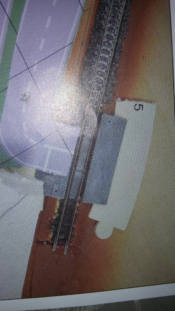

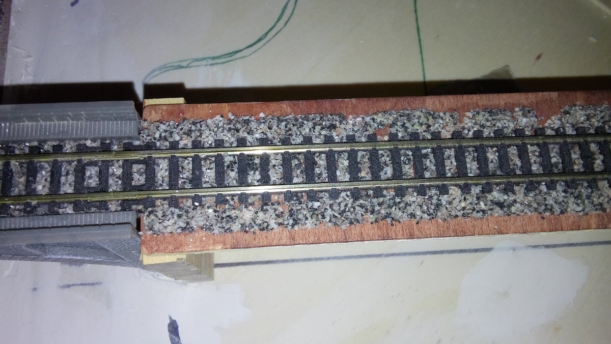

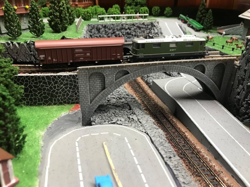

no no caro Nino, il ballast è situato sotto i binari, mentre le tavolette che ti sembrano "sopra" nella parte inferiore, è dovuta all'effetto dello stucco e le tracce che tu vedi di ballast, sempre sui binari inferiori, e dovuto a materiale accumulato dalla carta abrasiva sullo stucco e residui di ballast posti sul compensato, infatti anche i binari sono tutti imbiancati, non solo di polvere di stucco, ma anche di ballast...per ripulire tutto ci vuole pazienza e non lo farò fin quando non avrò finito con lo stucco e relativo carteggio (altrimenti devo stare sempre a rupulire)...per il momento devi accontentarti di questo primo effetto speciale che come vedi trae in inganno anche un osservatore attento e esperto come te :mrgreen:
p.s. prima dello stucco i binari e il ballast erano come quelli del ponte superiore e come vedi tavolette,ballast e binari sono posti nell'ordine giusto e credo, anche in modo ordinato, tenuto conto che io non ho aggiunto nessuna base supplementare (sughero) guarda foto :mrgreen:

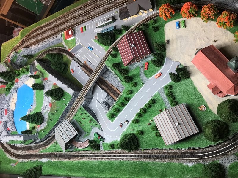

FraPis ha scritto: venerdì 23 marzo 2018, 20:14 Lago alternativo
a me il laghetto che è uscito mi piace molto :mrgreen:

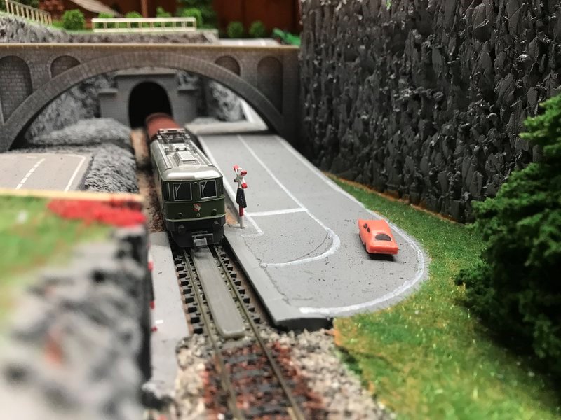

Quelle trincee create tra i binari al passaggio a livello sono dovute ad un errore di montaggio, oppure appositamente volute ?

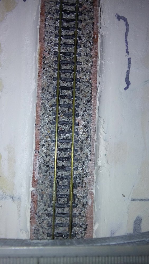

...come si vede che non sei abituato ai diorami, l'inguappianento (passatemi il termine non propiamente corretto) è normale durante le fasi preliminari, poi si toglie il materiale in eccesso con aumento ulteriore di residui, si definisce il tutto, alla fine si pulisce e poi, solo a conclusione, si ritoccano i particolari...ora è naturale che sembri un campo di battaglia :mrgreen:
p.s. l'unica cosa è che i binari e il blaster sarebbero dovuti essere posti dopo questo lavoro, così mi toccherà fare un lavoro ancora più seccante ma per seguire fedelmente le istruzioni dea... :mrgreen:

Excalibur ha scritto: sabato 24 marzo 2018, 10:34 Quelle trincee create tra i binari al passaggio a livello sono dovute ad un errore di montaggio, oppure appositamente volute ?
no no è stata fatta apposta e come vedi da questa realizzazione tedesca che ha eseguito la stessa modifica (forse ancora più traslata la strada verso l'esterno, tanto che, fra lo spazio creato, inserisce un intero blocco di poli)...ti consiglio di realizzarla così... guarda foto :mrgreen:

Non è che se i Tedeschi sbagliano dobbiamo per forza sbagliare anche noi, il passaggio a livello non deve avere dalla parte esterna tutto quello spazio guarda nella realtà quanto poco spazio ci sia tra il binario e la strada pazienza per la parte centrale che rimane comunque fuori scala, ma se osservi l'ultima foto è decisamente inferiore di quella esterna, senza alcuno motivo, visto che mai i rotabili vanno a contatto con la parte esterna del tracciato, basta tenere a filo del binario le due parti esterne, con un passaggio a livello come quello dei Tedeschi ci passa solo un mezzo cingolato, le due parti esterne per me devono essere a filo binari, poi fai come vuoi, personalmente le farò aderire.

ciao Sergio, per quanto concerne il pl sono daccordo con te, nella realtà non esiste una tale divaricazione (già in precedenza ne abbiamo discusso in questo forum con altri), questa è una "libertà" della dea (le istruzioni dicono di farla così) ed io o adottato quest'ultima. Per quanto riguarda la traslazione della strada, io ho preferito realizzarla con la curva distanziata (viceversa dea appoggia la curva sul ripiano del pl). Poi è stato detto che nessun plastico sarà simile a un'altro, anche seguendo per passo le istruzioni, perchè ognuno ha la sua mano, a questo, aggiungici, che tutti apportano modifiche, e ti renderai conto del risultato finale.

Non so dove tu abbia potuto leggere che la DeA suggerisce questa libertà, come tu la chiami, perchè il passaggio a livello dispone di appositi incastri per montarlo e rispettandoli, viene fuori quest'assemblaggio.
Il che rispecchia fedelmente la realtà.
Come puoi ben notare le traversine non si vedono affatto, perchè sono annegate nell'asfalto.

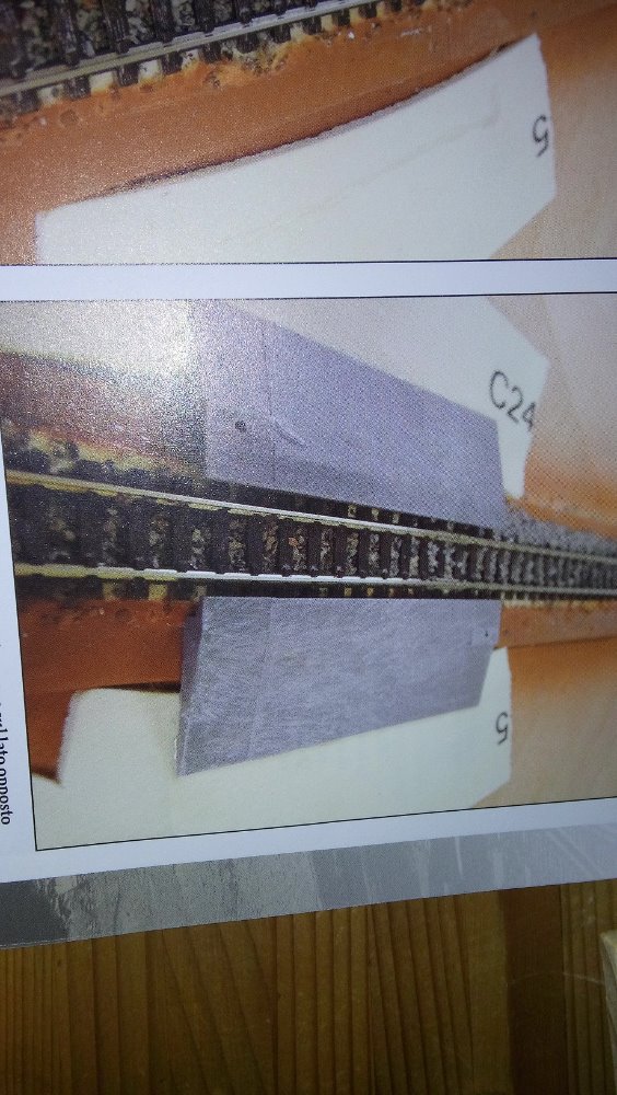

Excalibur ha scritto: sabato 24 marzo 2018, 12:33 Non so dove tu abbia potuto leggere che la DeA suggerisce questa libertà, come tu la chiami, perchè il passaggio a livello dispone di appositi incastri per montarlo e rispettandoli, viene fuori quest'assemblaggio...
...nella realtà è giusto che siano così...per quanto riguarda le indicazioni dea guarda foto (sono un po ombrata) che trovi:
fascicolo 40 pag 11 figure 5-11
fascicolo 44 p 13 figur 13
io l'ho fatta identica al millimetro a quelle indicate dalla dea solo che le foto più ravvicinate e il bianco dello stucco aumenta la sensazione di distacco, ma è identica alla distanza del plastico tedesco. :mrgreen:

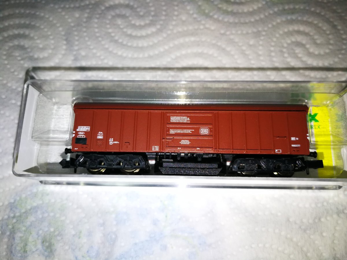

Nel post in cui si parla di carteggiare vi consiglio di evitare carta vetro o smeriglio a grana grossa sulle rotaie. Intaccare le rotaie con micro solchi aiuta notevolmente lo sporco ad aderire specialmente dentro ai micro solchi. Il problema non è tanto la polvere ma il mix di residui carboniosi emessi dalle scintille che si creano tra ruota e rotaia più lo sporco. Creano una pellicola molto resistente che per eliminarla tocca passare la gomma abrasiva con notevole pressione ritornando a creare altri microsolchi facendone un circolo vizioso. Nei casi più ostici di sporco ad esempio colla o stucchi basta un legnetto che asporta i residui senza intaccare la rotaia, al massimo carta seppia inumidita in acqua distillata. Una volta effettuata la pulizia delle rotaie passate un velo di Svitol tramite una pezzuola vi proteggerà le rotaie dal riformarsi dello sporco permettendo una buona elettro conduzione.
Purtroppo tra i vari motivi che creano lo sporco sul fungo della rotaia vi sono gli anelli di aderenza delle loco, questi anelli montati su alcune ruote dei carrelli motori per aumentare l'aderenza sulle salite , con il passare del tempo si usurano rilasciando una patina isolante che con l'effetto delle micro scintille si vulcanizza sulla rotaia creando uno strato isolante.
Rimane sempre utile pulire le rotaie costantemente a questo scopo sono utili i carri pulitori da mettere in composizione a un convoglio in modo che circolando sul tracciato lo mantengono pulito.
Altro consiglio, oltre alla pulizia delle rotaie conviene aspirare bene il tracciato per eliminare pelucchi, flock e le famigerate pietruzze del ballast. Con il tempo qualche pietruzza si può staccare con il rischio di finire tra gli ingranaggi dei locomotori.
Un ottimo carro pulitore per le rotaie ( nel utilizzo normale) è quello prodotto dalla Tomix che oltre a pulire le rotaie con i feltri aspira lo trovate da DM-Toys sui 45,00/ 50.00 Eu. https://www.en.dm-toys.de/produktdetail ... -6425.html oltre al carro trovate i feltri di ricambio e i liquidi

Questo è il carro fornito con la raccolta, ė valido?
#3069 Messaggio da Excalibur »
Sei sicuro, Francesco che questo carro sia fornito dalla raccolta ?
Mi sembra strano che la DeA abbia pensato ad una eventualità del genere.
FraPis
Messaggi: 1691
Città: Quartu Sant'Elena
#3070 Messaggio da FraPis »
Excalibur ha scritto: domenica 25 marzo 2018, 21:17 Sei sicuro, Francesco che questo carro sia fornito dalla raccolta ?
Sicurissimo perché mi ė stato già fornito, ma solo ai raccomandati, o meglio abbonati :mrgreen:
