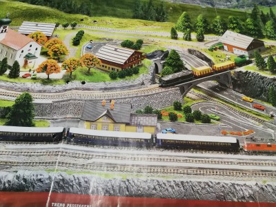

quello che dici non fa una grinza....v200 ha scritto:Il plastico in questione ha una finitura pensata per un principiante a digiuno di tecniche modellistiche, pertanto non puoi proporre una lavorazione da chi lavora anni nel modellismo. Ad esempio i lavori di Josef Brandle un mito nel mondo ferroviario modellistico Tedesco.
Anche le foto pubblicitarie devono mantenere uno standard basso come paesaggistica per non fare intimidire un novizio

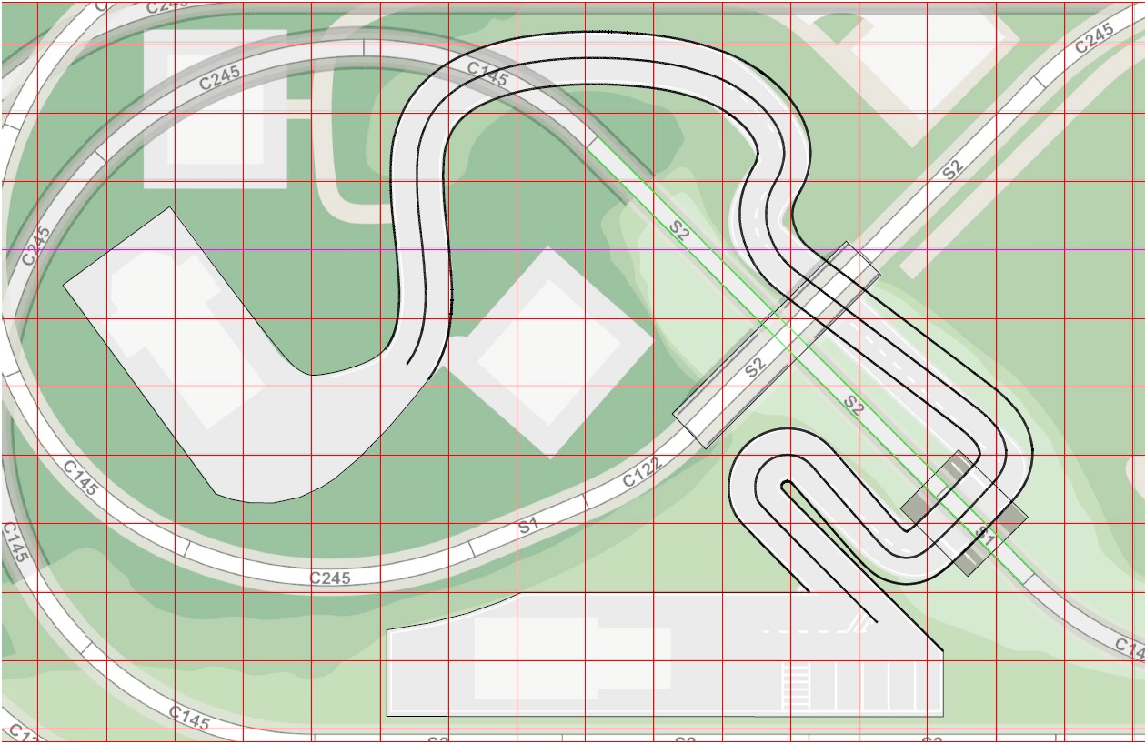

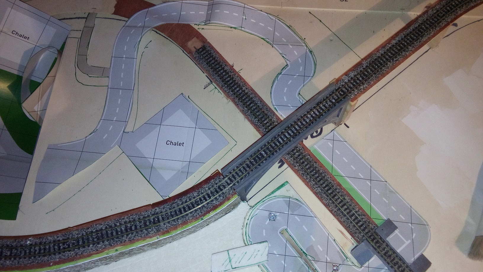

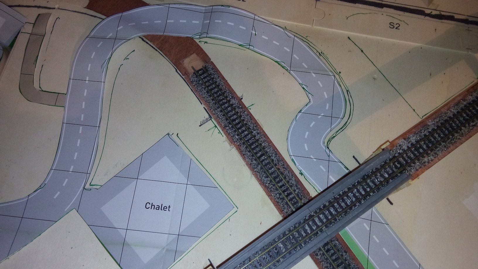

...quello che dici è giusto! ma, devo essere sincero, io mi rifiuto di realizzare quella strada che nel tratto, dopo il ponte, ha una pendenza di una rampa di V2!! se si osserva il progetto, quello utilizzato per ritagliare la posizione dei binari (io ne ho due perché avevo preso due uscite 1v200 ha scritto:Tutto il plastico è pensato come basico quindi non si può proporre a chi inizia tecniche con difficoltà maggiori che si imparano dopo anni.
Il miglioramento avviene per gradi è se si ha un interesse a proseguire.
Il pubblico di utenti è molto vario sia come eta, grado di manualità o finalizzazione per questo si cerca di dare un prodotto flessibile, non complicato e facilmente terminabile.
Il primo plastico ferroviario è una palestra per imparare e impratichirsi, prima camminiamo e poi corriamo.
Ovvio poi per chi ha le capacità può migliorarlo, ma in questa sede cerchiamo di iniziare con il piede giusto dando consigli o spiegando le varie tecniche in modo da agevolarne la costruzione nei casi più complessi o dove qualcuno trova difficoltà.

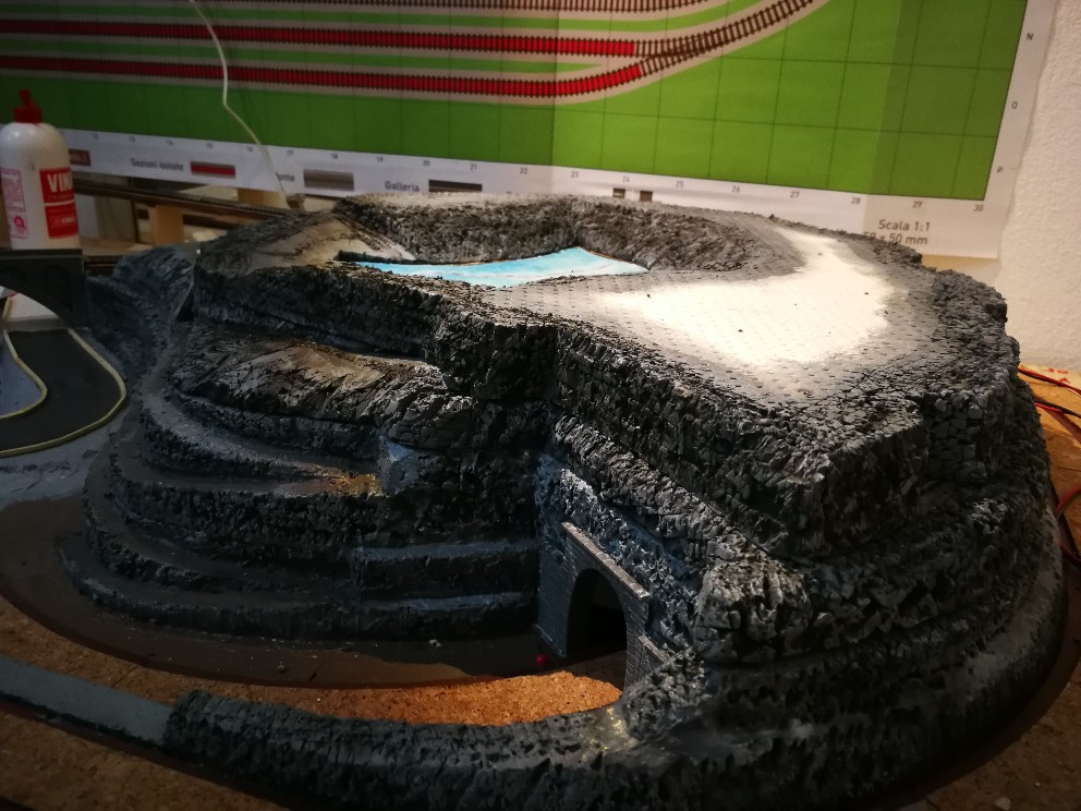

è comunque mio intento cercare di rendere il plastico più simile alla realtà, per questo motivo ho rivisto completamente la stradina pedonale che porta al lago, ho rivinto anche l'invaso del lago stesso e come si può cedere alla sinistra la geometria della curva che dal passaggio al livello porta alla rampa

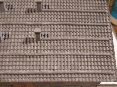

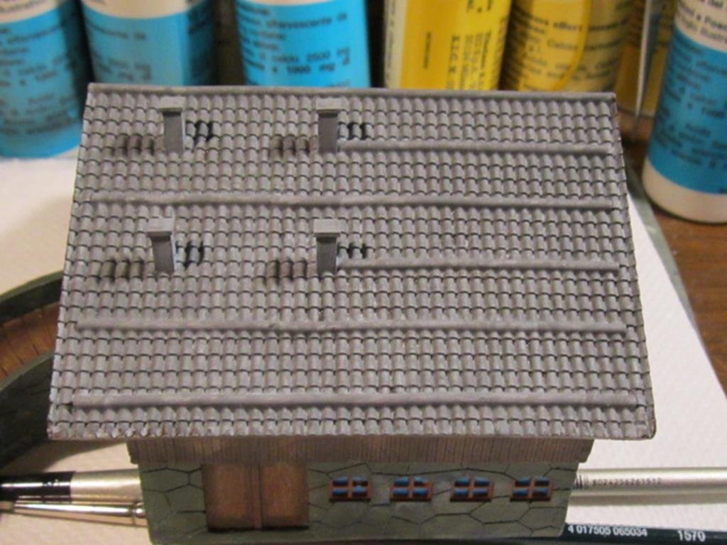

con il tutorial della stalla sono fermo per un dilemma appena sorto, ovvero non mi torna il tetto in tegole stampato sul modello. Solitamente queste stalle di alpeggio hanno il tetto in lastre di ardesia e non in tegole.
Cerco maggiori info per terminarne la colorazione in modo consono al resto del modello.

le più antiche hanno il tetto il lastre di ardesia, poi alcune più moderne utilizzano lastre in poliestere/fibra di vetro che imitano quelle in pietra, alcune stalle le ho viste in tegole in cotto stile marsigliese, queste ultime credo risalgano fine anni 70 in poi

oggi ho fatto una indigestione di foto è ho notato che il colore di base predominante rimane il grigio chiaro

non credo che il problema sia di come sia articolata la strada, anzi nel progetto originale si capisce che si tratta di un tornante, è più che altro una questione di diminuire certe pendenze e crearne di altre, inoltre, nel tuo progetto, benchè accurato fai l'errore di uscire dal pl con una curva troppo larga che ti costringe poi a richiamare il tratto di strada verso i binari, con quello originale non succede ed è possibile modificarne la pendenza!! Dalle foto con la strada ritagliata sul plastico, si vede benissimo che non occorrone variazioni del disegno!!FraPis ha scritto: ↑martedì 6 marzo 2018, 15:30 la costruzione della strada così come presentata da DeA ha fatto storcere il naso a parecchi utenti, nel mio piccolo ho cercato di porre rimedio cercando di realizzarla più somigliante alla foto pubblicitaria e non alla istruzioni dei fascicoli, per fare questo ho ridisegnato la strada su autocad cercando di renderla più somigliante ad una vera stradina di montagna, questo è quello che ne è venuto fuori
Per chi fosse interessato metto a disposizione il file in pdf strada.pdf il disegno è stato realizzato in formato A1 (841x594) e per stamparlo interamente occorre un plotter, si può stampare anche a pezzi su stampanti con formati minori, utilizzando la griglia 50x50mm sarà semplice ricomporre il disegno.

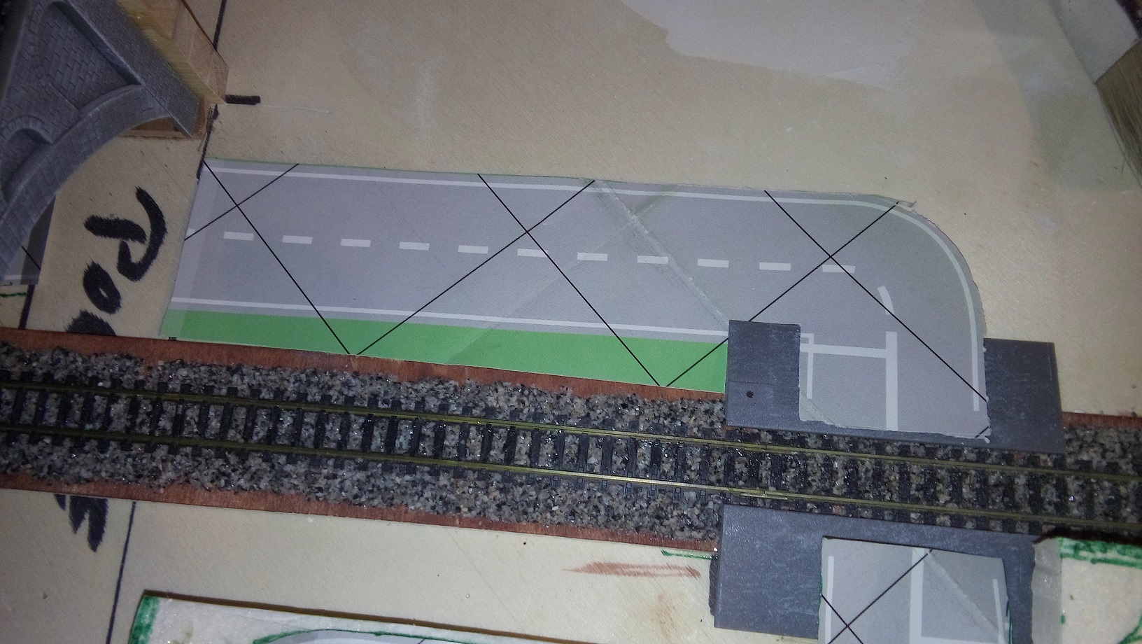

Può non essere di tuo gradimento e lo chiami "errore" io lo definisco in maniera più articolata "correzione di una curva dalla geometria innaturale", non ho mai visto dal vivo curve a 90° col raggio interno a zero mm praticamente ad angolo retto, stesso discorso per la chicane in salita, anche se molto meno marcata, per quanto riguarda il "richiamo verso i binari" se noti, la distanza più vicina ai binari è rimasta uguale, semmai ho allontanato la parte più vicina al PL, piccole variazioni, ma non ho stravolto proprio niente rispetto al disegno originale, ma dirai dove sta la differenza?benchè accurato fai l'errore di uscire dal pl con una curva troppo larga che ti costringe poi a richiamare il tratto di strada verso i binari

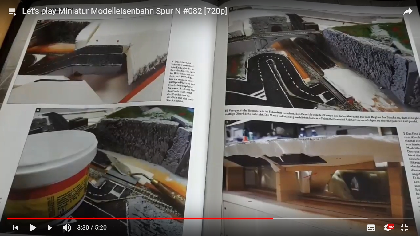

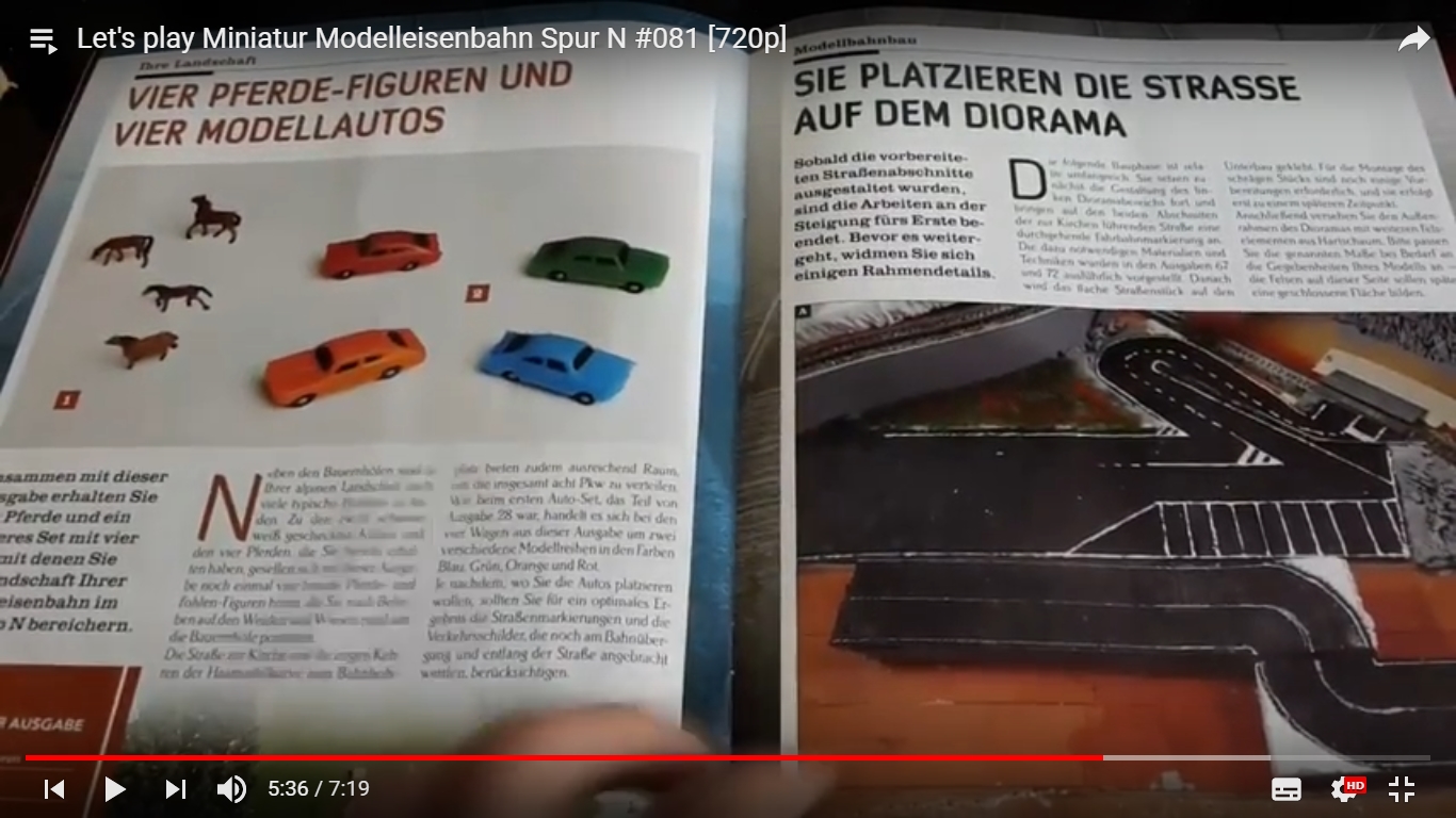

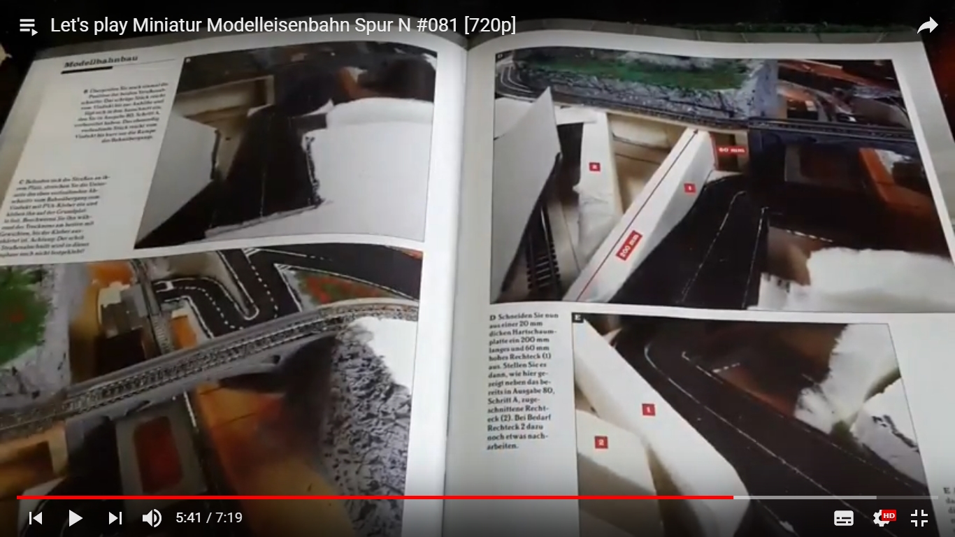

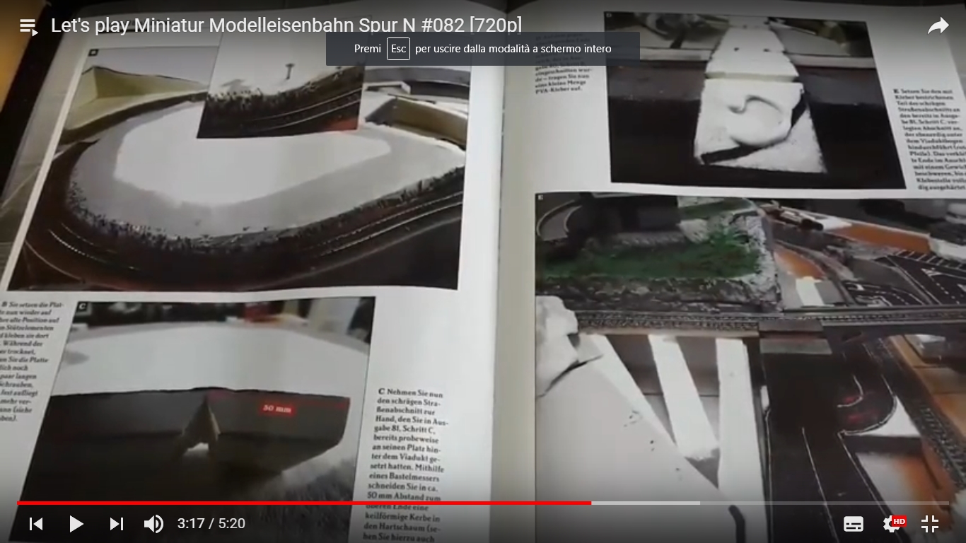

la differenza sta nel fatto che quando arriveranno i fascicoli 81 e 82 con le istruzioni di costruzione, il tracciato originale (quello che hai ritagliato e posizionato sul tuo plastico) non verrà minimamente preso in considerazione e ci proporranno la costruzione di una strada in salita esattamente come quella del plastico DeA tedesco

Come tu hai detto. i fascicoli a parte la lingua sono identici, quindi +/- mi sono fatto un'idea di ciò che sarà pubblicato da qui alla fine della collezione, per quanto riguarda il consiglio sui video su you tube li guardo da semplice spettatore, tutte le idee e le modifiche apportate nel mio plastico nascono e muoiono nella mia testa, poi io le condivido nel forum e chi è interessato e ne ha piacere è libero di utilizzale o meno, forse ti sembrerà strano ma sono tanti gli utenti che mi scrivono in privato per avere ulteriori informazioni sul mio lavoro

Dopo una scorpacciata di foto e una conferma di Francesco che grazie alle sue visite famigliari in Svizzera ha confermato la presenza sia di tegole che lastre di nuova generazione assieme ai vecchi coppi in terra cotta e lastre di ardesia.

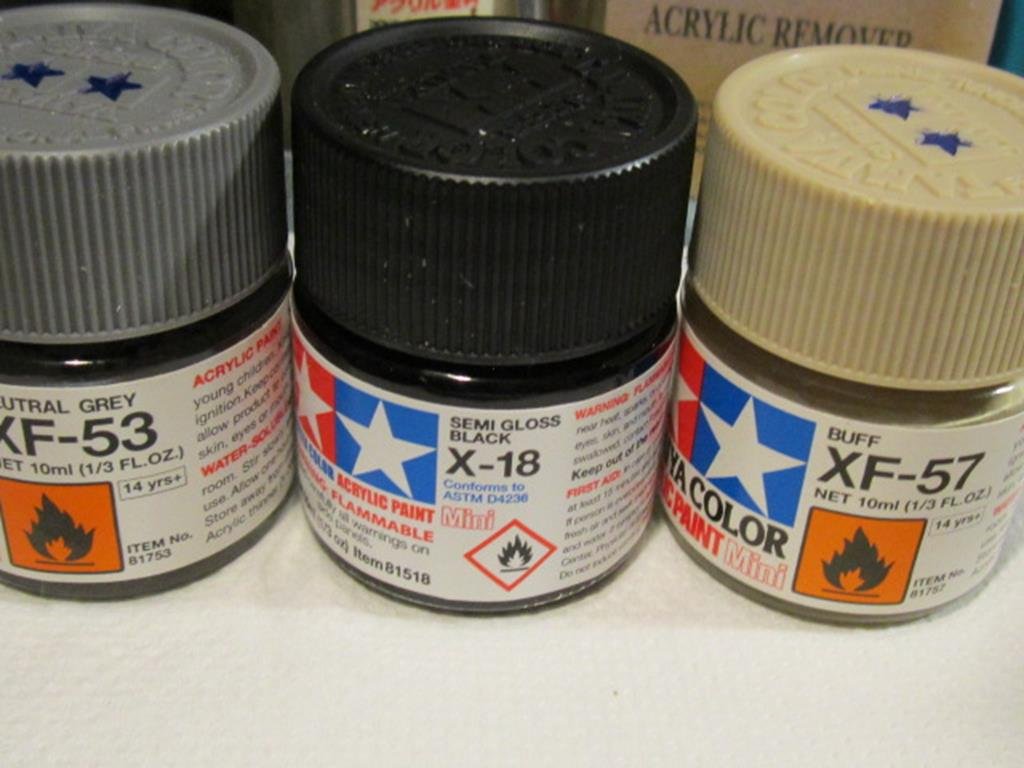

Il colore predominante dei tetti è un grigio chiaro uniforme, colore un po difficile da invecchiare per via della monocromaticità , dopo una passata uniforme di grigio chiaro per eliminare il lucido della vernice data in fabbrica ho steso una mano molto liquida di un grigio più scuro per dare un maggiore dettaglio alle tegole. Una volata asciugata questa mano liquida ( se non occorrerà una seconda mano ) passerò ad un invecchiamento selettivo.
