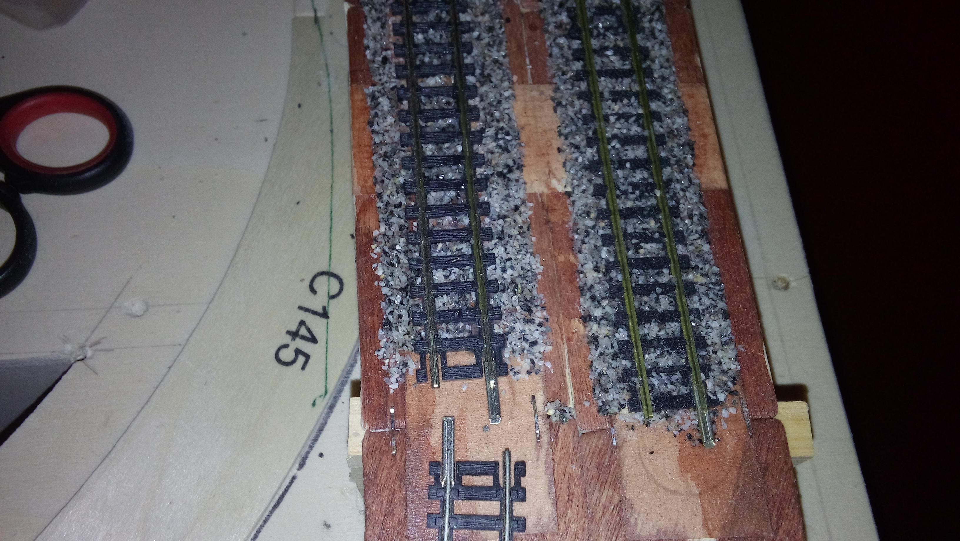

Facendo un bilancio dell'opera giunta fino al fascicolo 45 due sono le incongruenze rispetto al piano dell'opera: la prima è quella relativa al secondo tratto di binari (il primo è il tratto del passaggio a livello)situata nella parte alta passante per il ponte e che secondo l'opera dovrebbero essere allineate nel tratto iniziale e finale! Ma durante la posa man mano che i binari vengono posati sul tratto in salita gli estremi dei binari non coincidono più con quelli delle basi in legno ( il tratto dei binari rimane sempre più indietro!!)!!! La a seconda incongruenza è quella relativa alla parte dove dovrebbe essere posto il muretto (il cartoncino)!!! infatti non era specificato che le colonne di legno non dovevano fuori uscire dalla sezione delle basi (pur essendo le mie centrali al millimetro, ma pur sempre sporgenti avendo un a larghezza maggiore come mi era stato detto di fare!!) Un osservazione ora la parte di legno che dovrebbe essere rimessa (quella dell'ispezione!!) ritengo sia una cosa troppo spartana rimetterci la zeppa di legno asportata! ritengo sia più elegante realizzare un basamento con il materiale di risulta (quello delle basi di legno9 e riempire con stucco per legno!![img][img][/img][/img]

A parte le incongruenze che descrivi (io ne trovato anche altre), secondo il mio modesto parere hai commesso un errore nel voler fissare già da adesso le rotaie ed incollare il ballast (come erroneamente, secondo me, suggerisce la DeA), se il tracciato alla fine non ti chiude, anche se per pochi millimetri, dovrai scollare il tutto, o apportare degli arrangiamenti.

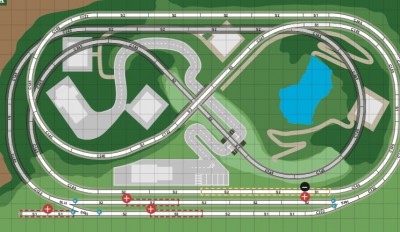

SCARPETTE ISOLANTI
In rete ho trovato (parzialmente) quello che dovrebbe essere lo schema delle alimentazioni e scarpette isolanti della zona stazione, ho detto parzialmente perché le due scarpette a sul deviatoio destra non erano indicate e le ho inserite io, sono posizionate correttamente? Ovviamente mi riferisco al tracciato base [102]

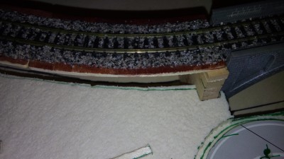

ciao Alceo ho provato a inserire il tratto di binari che segue (senza fissarli ovviamente!!) e l'incongruenza rientra notevolmente!! Per quanto mi riguarda anch'io non fisserò più altri binari!! ma un eventuale correzione io la effettuerò nella parte "nascosta" non in questa, dove cercherò di mantenere i binari centrali alle basette di legno!!! :idea:

Riguardo allo spessore dei supporti ne parlano anche nel forum tedesco
http://forum.model-space.com/default.as ... ts&t=21632
e consigliano di accorciarli con un seghetto, delle incongruenze ce ne sono e probabilmente ce ne saranno altre [105], magari segui anche l'evoluzione sul forum tedesco che ci sono passati prima di noi.

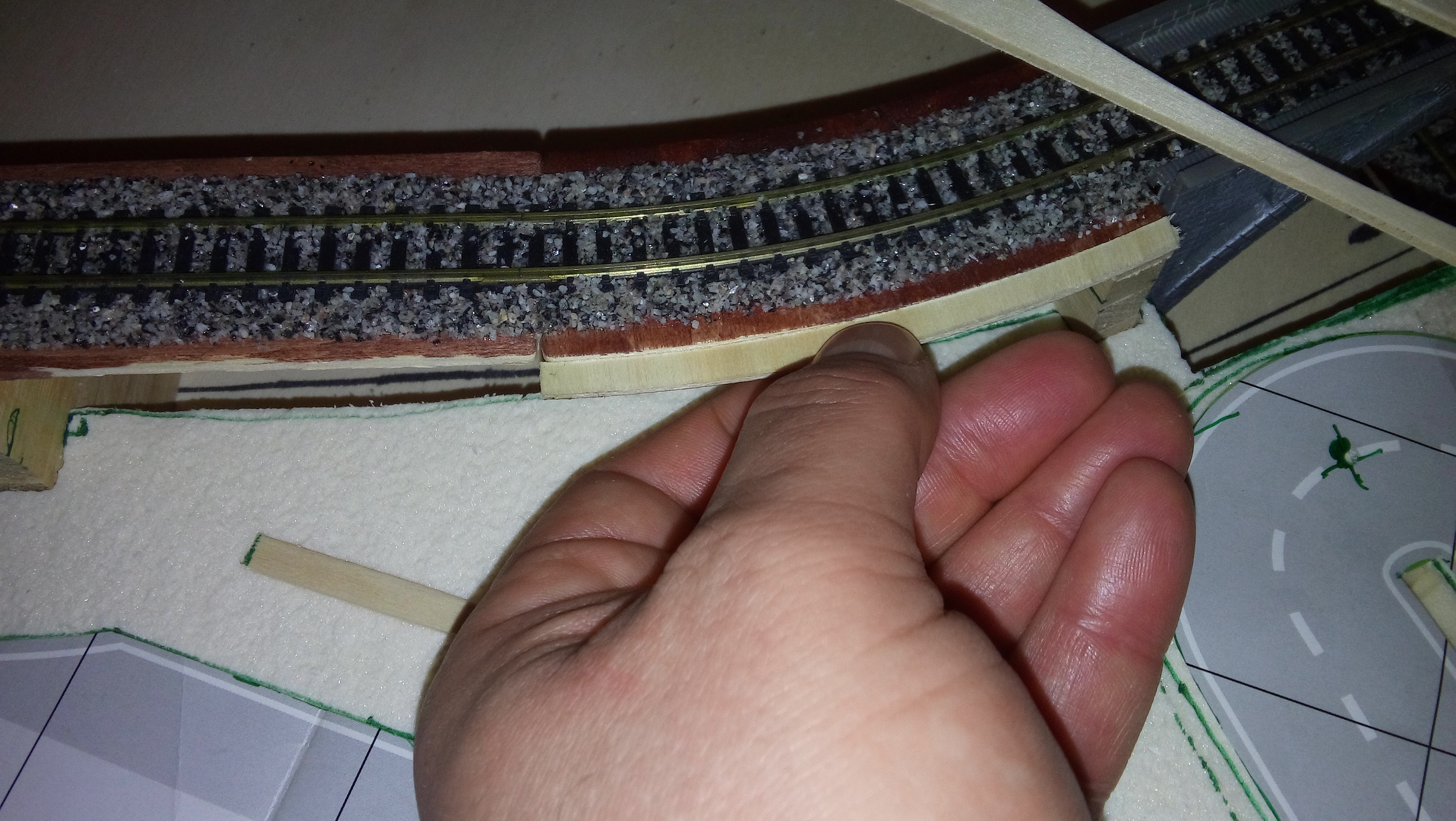

:roll: ciao Salvatore nel forum tedesco che hai evidenziato, si vedono le basette sporgenti come le mie, e poi la figura mostra che ci poggiano subito il cartoncino...

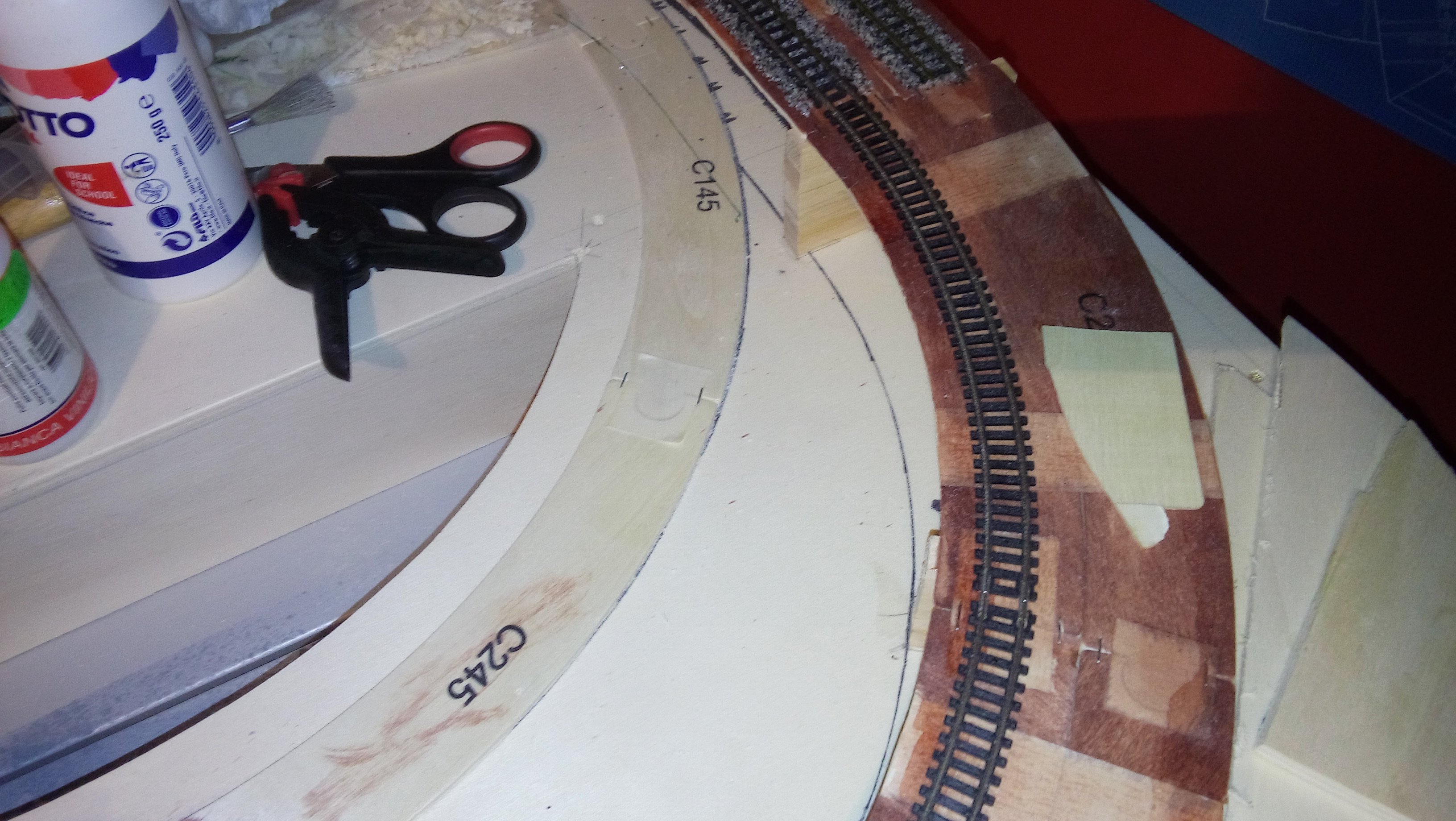

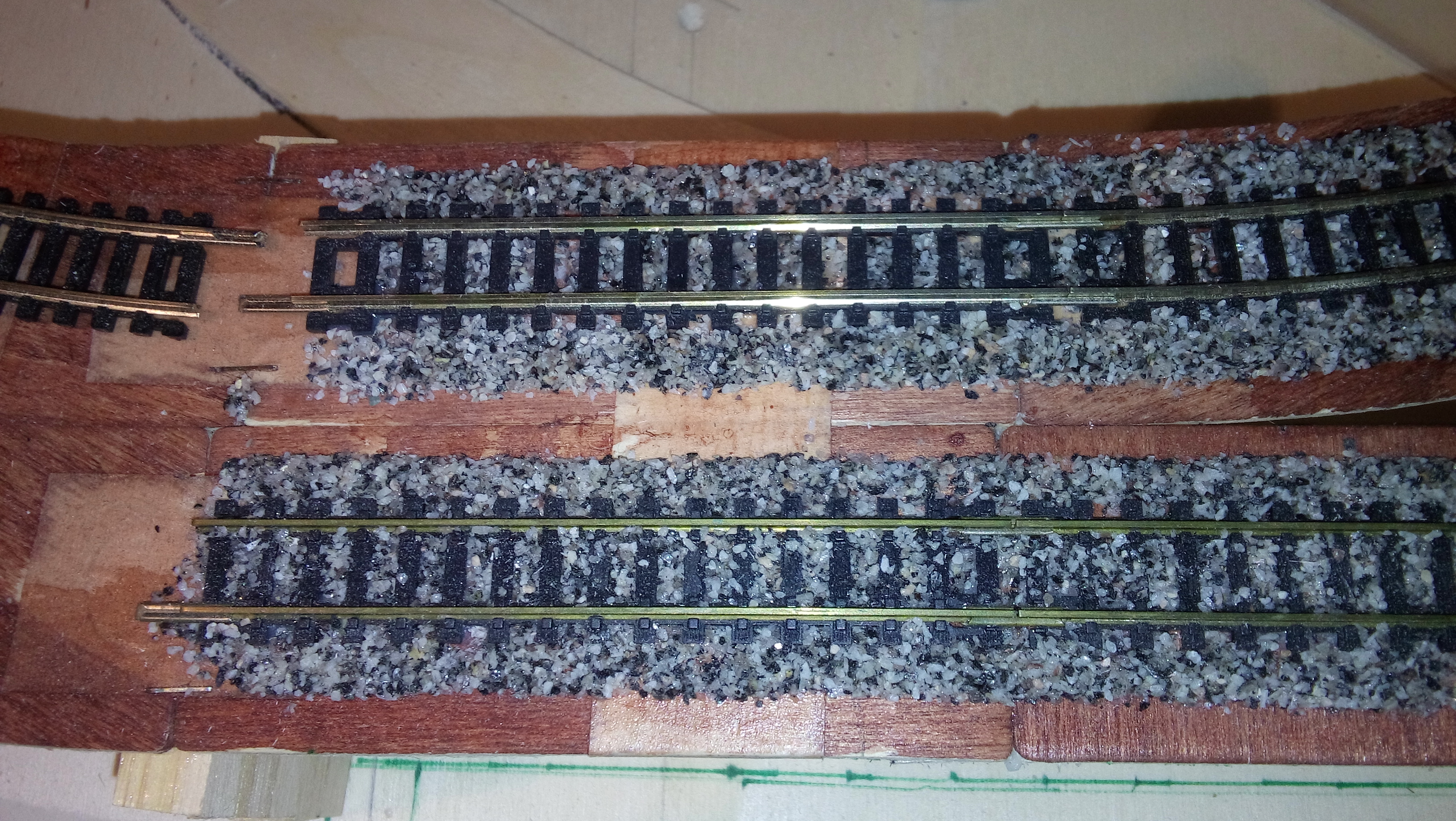

Teoricamente la lunghezza delle plance dovrebbe essere identica a quella dei binari, dico teoricamente perché qualche differenza c'è e se questa non viene corretta durante la posa diventa notevole, i binari sono leggermente più corti di circa mezzo millimetro quindi quando ho eseguito la posa ho distribuito la differenza a destra e sinistra, ovviamente le scarpette permettono un minimo di spostamento, questo mi ha permesso di eseguire la porzione del tracciato rispettando esattamente le misure, e quella minima distanza tra i binari permette anche di supplire alle dilattazione dei binari in funzione della temperatura.
A parte l'elemento sul passaggio a livello non ho fissato ancora niente definitivamente, infatti il restante tracciato l'ho "fermato" tramite chiodini 7x0.9mm, quando sarò sicuro che il tracciato è correttamente posizionato fisserò il tutto mediante l'incollaggio del ballast (acqua, colla vinilica, sapone)

Francesco la cosa che più mi dà fastidio è che per apportare le opportune modifiche (se necessarie ovviamente) di cui parli, l'unico modo è quello di non mantenere il binario centrale alle plance di legno..e questo mi secca!!

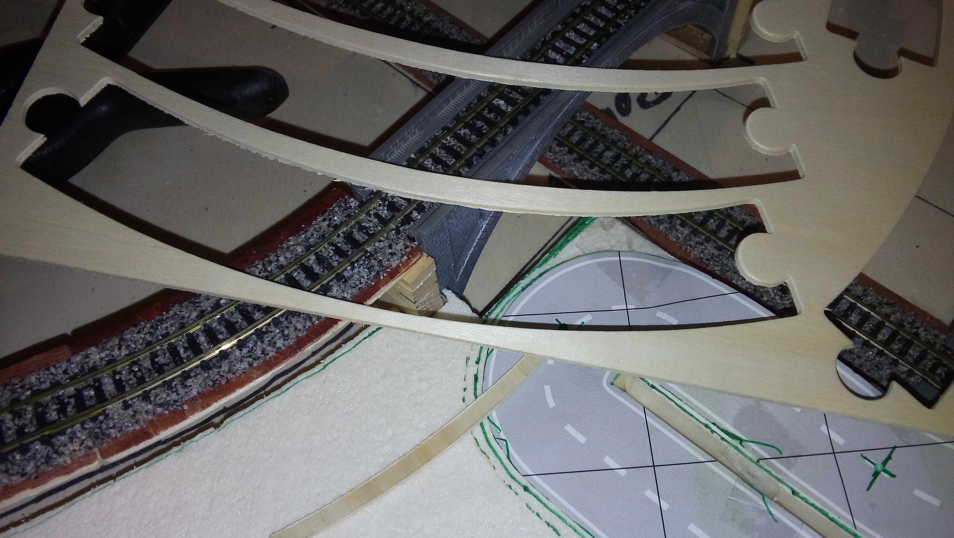

capisco Salvatore ma io parlo a stento l'italiano...comunque non tutti i mali vengono per nuocere! Non ho intenzione di accorciare lo spessore, né mettere il cartoncino ( per la cronaca ho acquistato un muretto della noch raffigurante un muretto) poiché ho notato nelle varie figure dell'opera conclusa, che lì dovrebbe ergersi una cancellata e ho notato altresì che lo spessore è stato mantenuto sporgente ergo, credo che quello spessore possa tornare utile... :mrgreen:

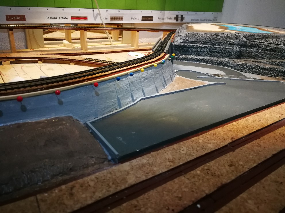

gianpaolo ha scritto:Francesco la cosa che più mi dà fastidio è che per apportare le opportune modifiche (se necessarie ovviamente) di cui parli, l'unico modo è quello di non mantenere il binario centrale alle plance di legno..e questo mi secca!!
Gianpaolo, ho mantenuto i binari esattamente nella mezzeria, la posa con i chiodini mi ha permesso di regolare gli elementi al millimetro, non ho foto del binario posato, ma puoi vederlo in questo video https://youtu.be/P3rDEB1fBAo
La posa del cartoncino per il muro del ponte l'ho scartata subito, ho preferito realizzarlo col polistirene, non mi piaceva neanche l'angolo di posa a 90° e ho preferito dare un minimo di inclinazione

Francesco anche a me il cartoncino proprio non convince (pur avendone acquistato uno della noch rappresentante un muretto in pietra) ma voglio aspettare! Hai notato nelle figure dell'opera finita che in quel tratto c'è una sorte di balaustra? secondo me senza quello spessore andrebbe troppo a ridosso dei binari o, peggio, sopra la massicciata!!! Voglio aspettare!! Per quanto riguarda la centralità dei binari il tratto che mi spaventa è quello della curva in discesa ( dove finisce il basamento)....

#2738 Messaggio da FraPis »
Se noti nella mia foto in alto ho montato un quadrello di legno sagomato (tenuto dagli spilli) proprio per cercare di aumentare la sezione per il posizionamento del parapetto

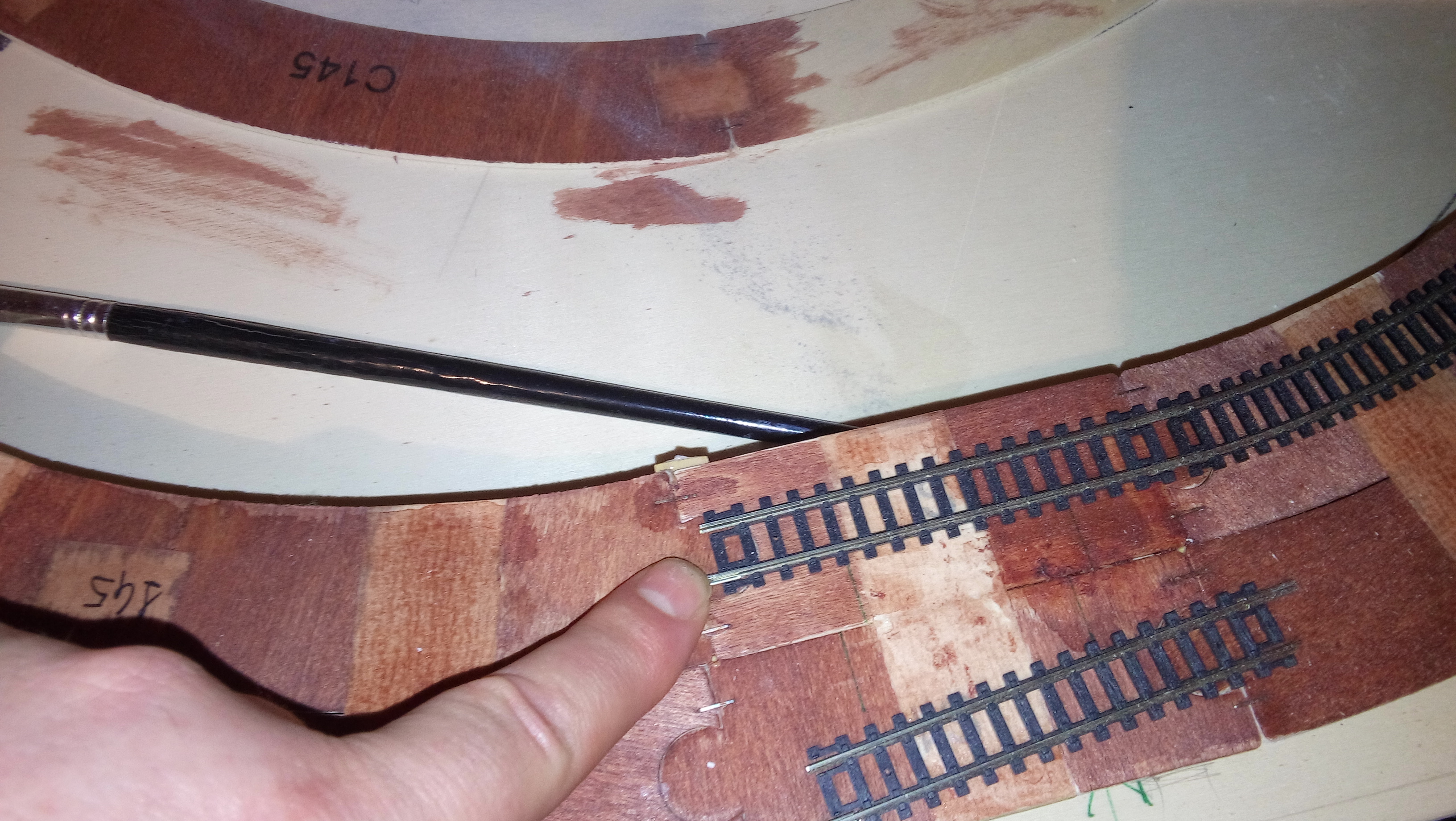

[102] Francesco ho visto che hai mantenuto la centralità (anch'io per questo) ma anche a te il tratto finale non coincide (risulta più lungo!) a me il contrario...

FraPis ha scritto:Se noti nella mia foto in alto ho montato un quadrello di legno sagomato (tenuto dagli spilli) proprio per cercare di aumentare la sezione per il posizionamento del parapetto
come sempre hai fatto un lavoro superbo! ma hai lavorato di più! era evitabile! lo spessore esiste già!! non credi? :mrgreen:

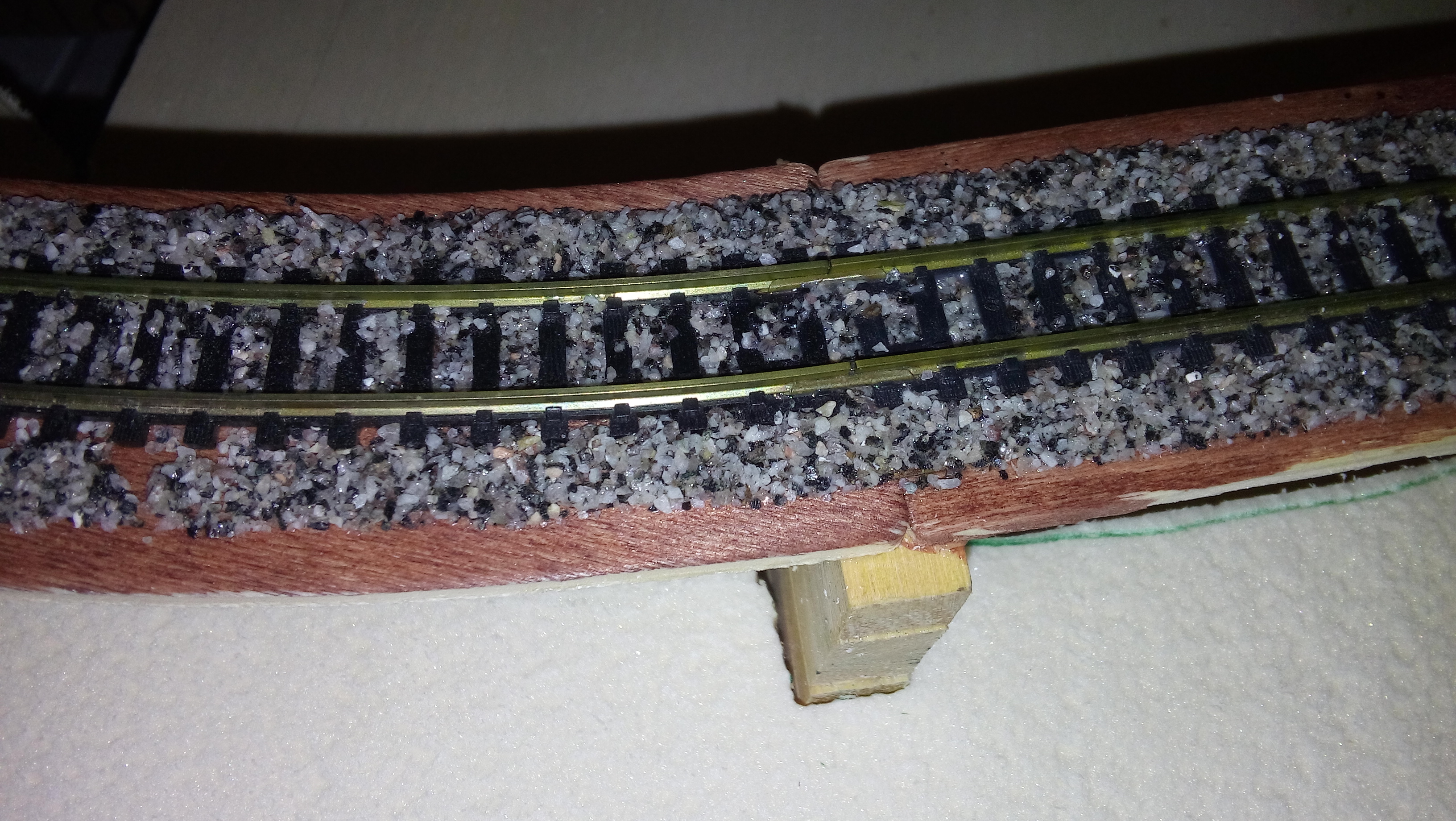

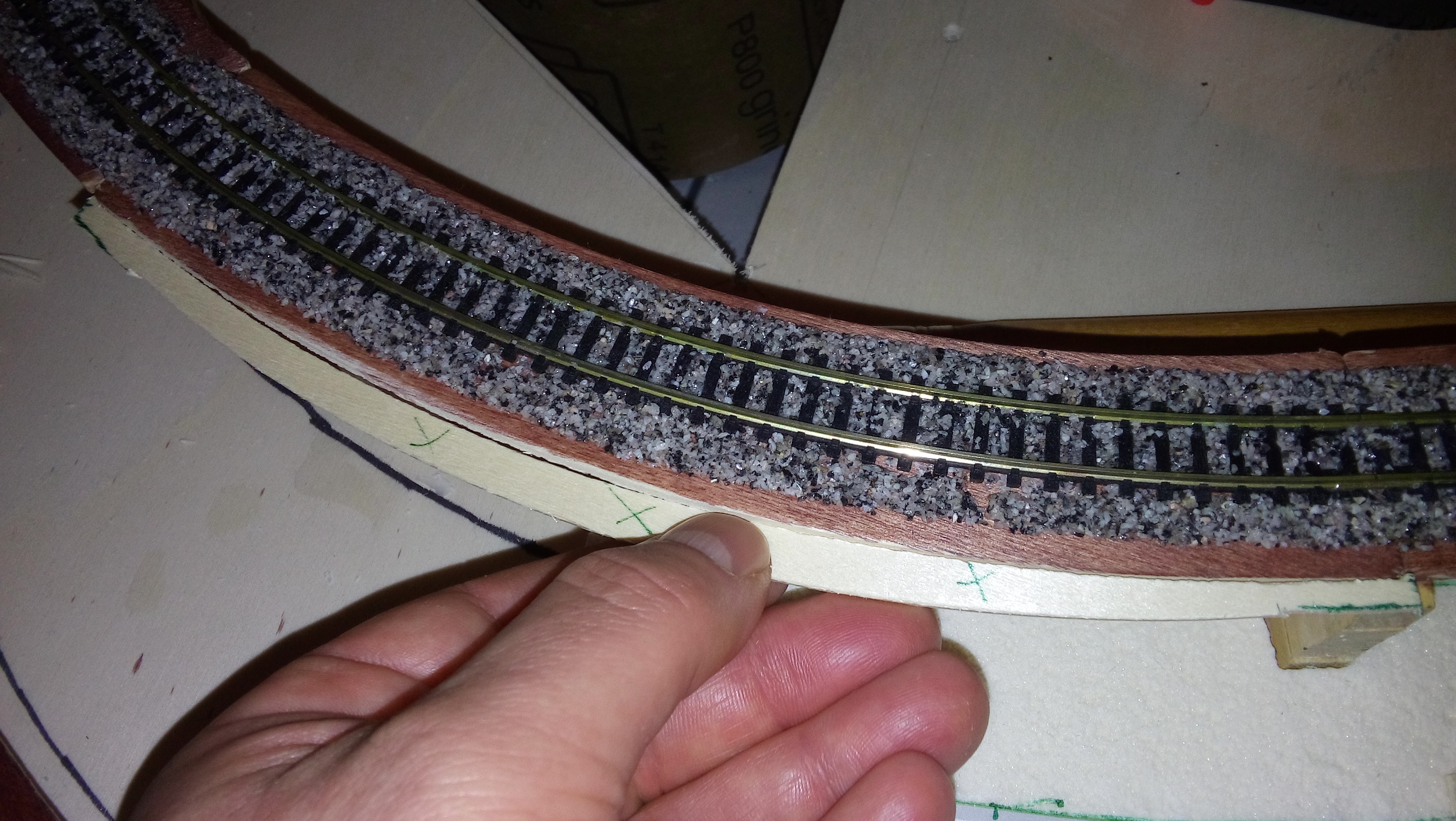

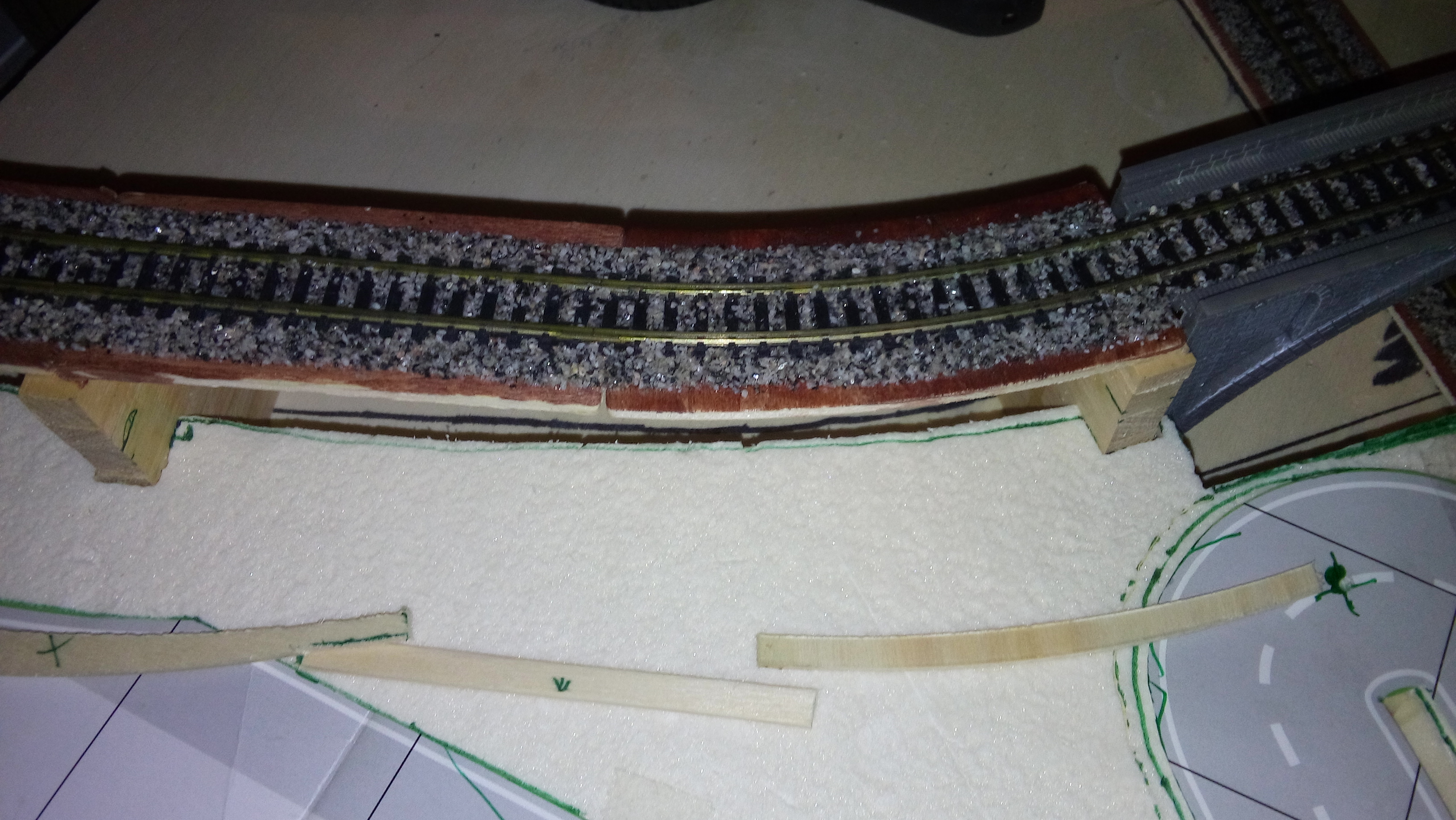

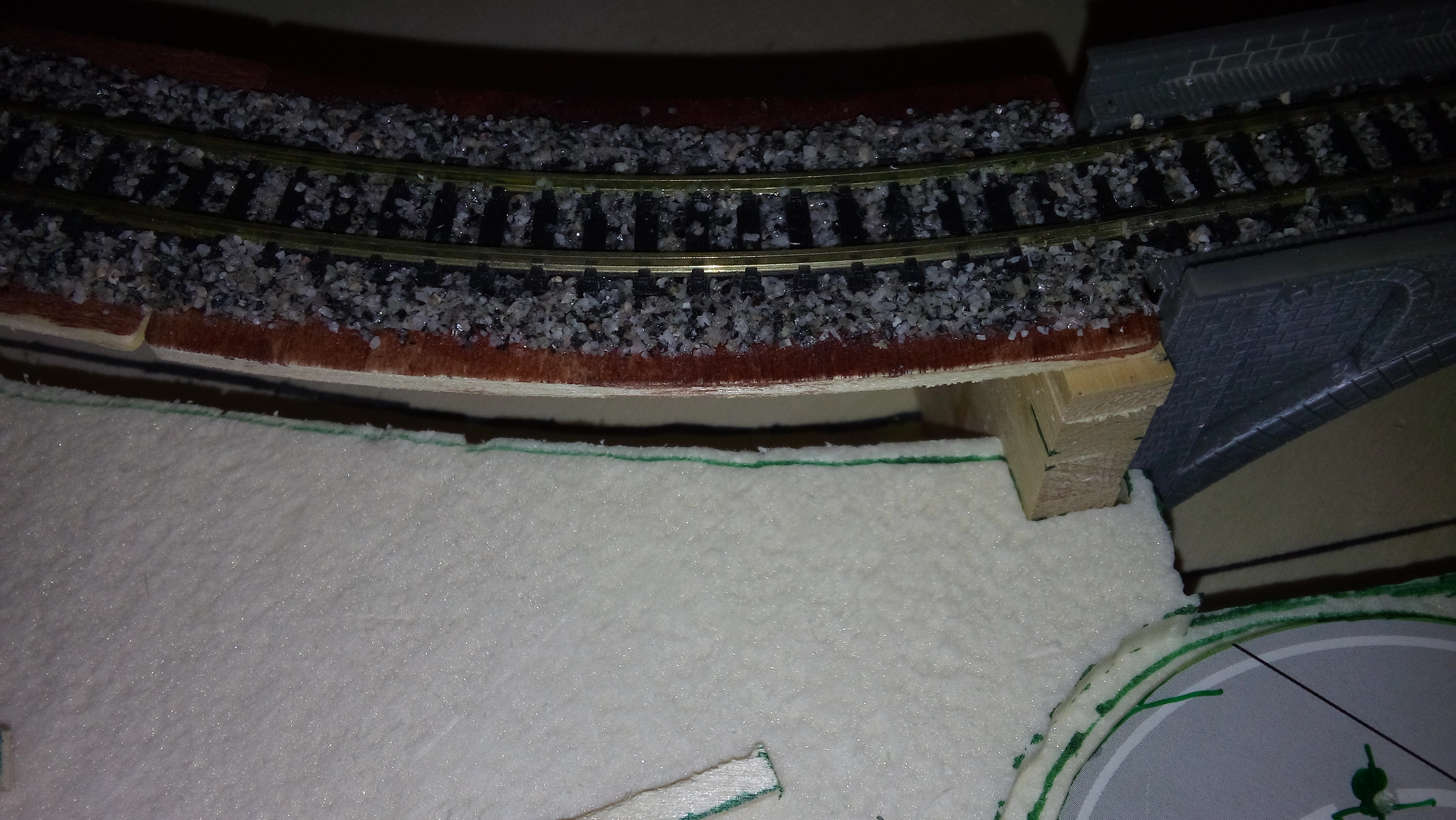

#2741 Messaggio da gianpaolo »

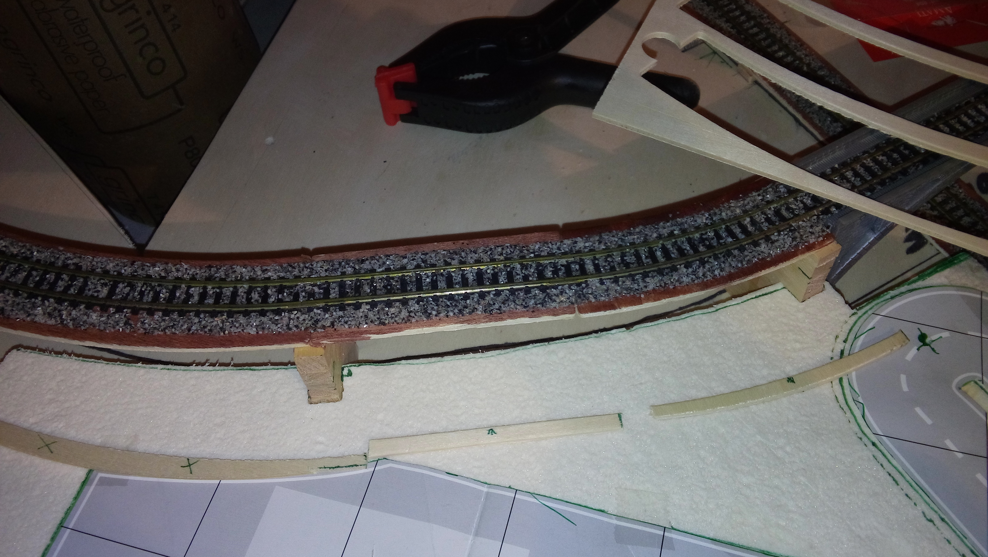

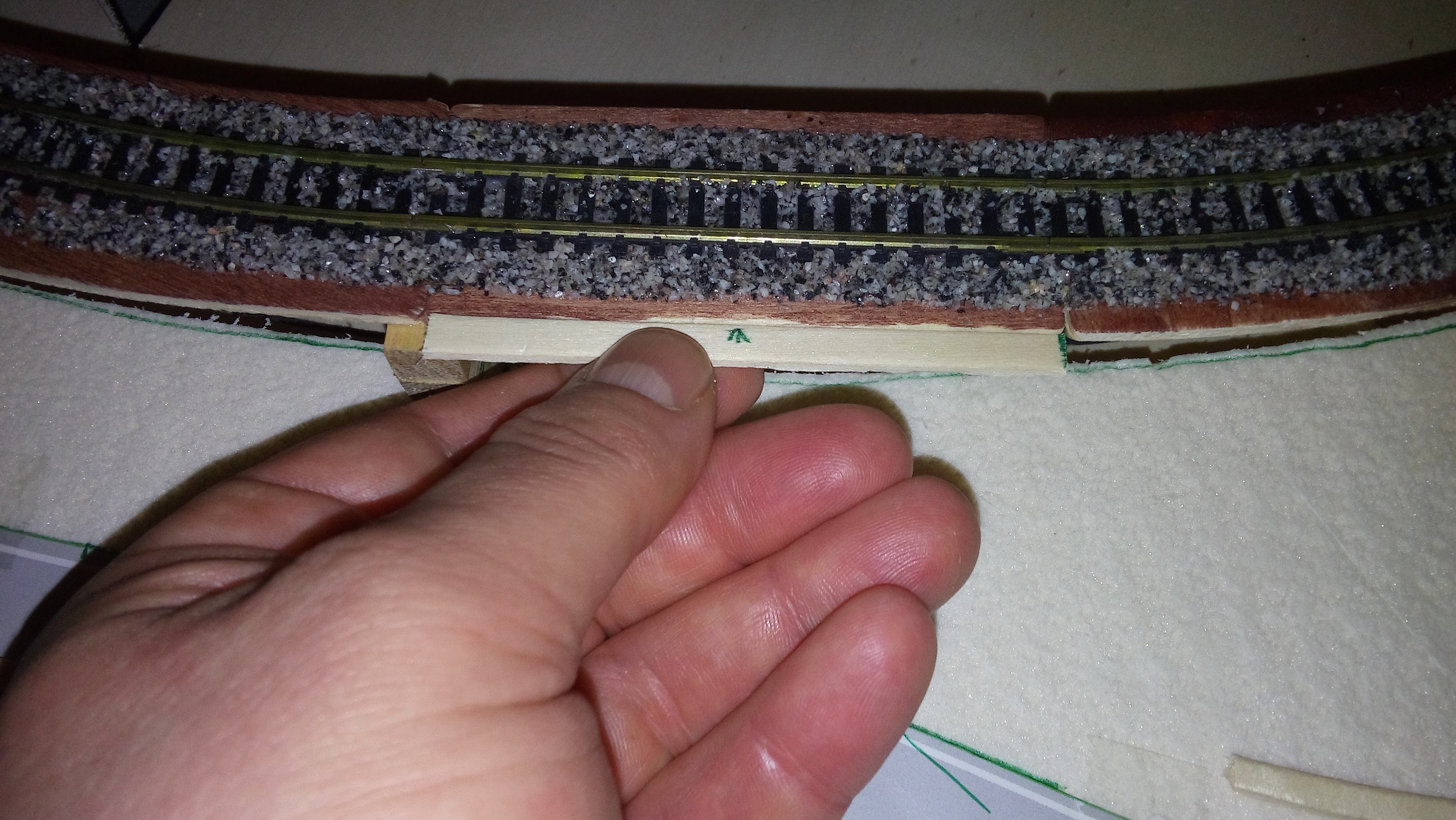

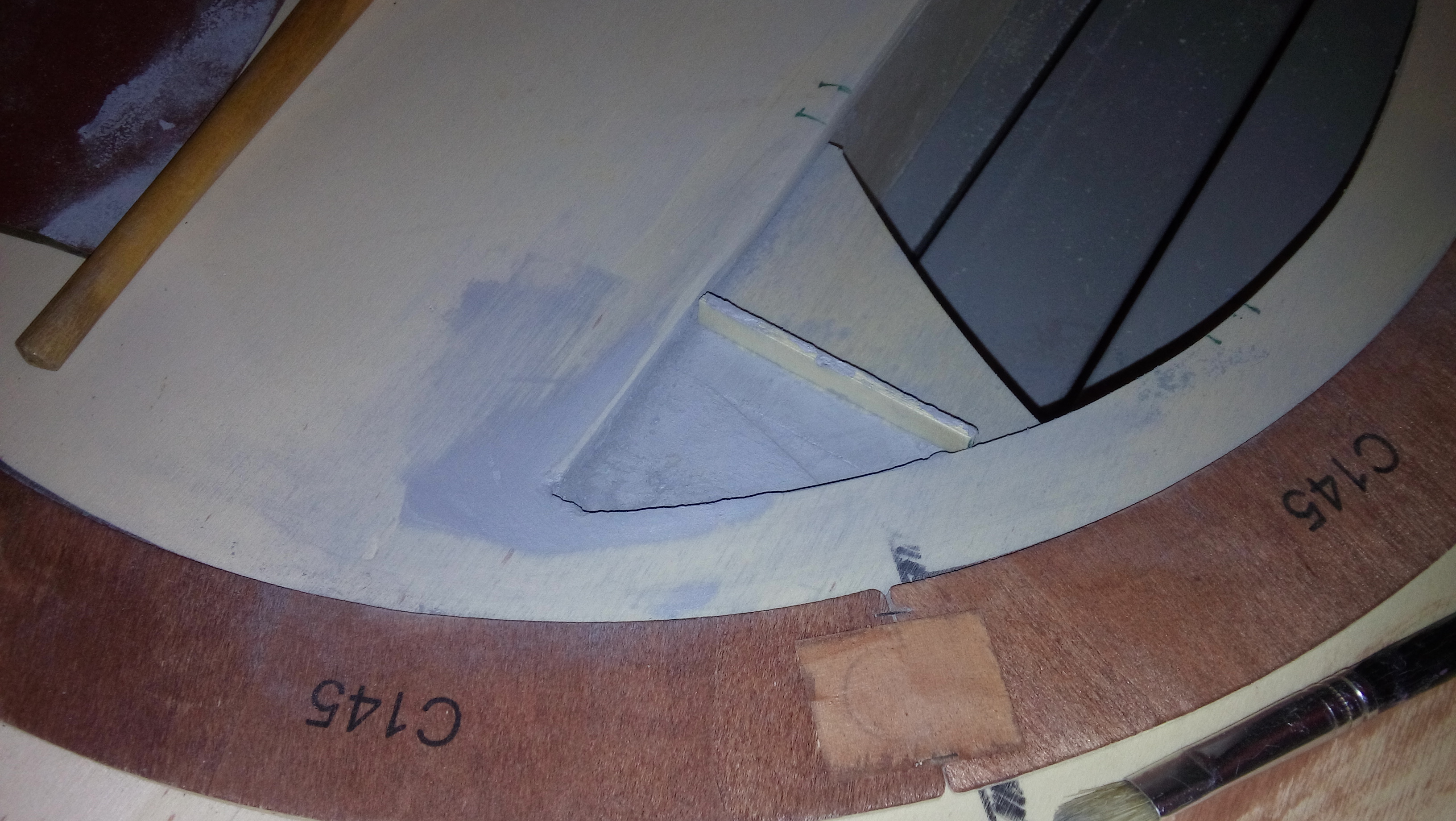

ecco come ho intenzione di fare per quanto riguarda il muretto (che per il momento non metto fin quando non avrò la balaustra!!) ho ricavato delle sagome di plancia dallo stampo, ovviamente corrispondente alla sagoma corrispondente, poi le incollerò, le levigherò con carta abrasiva fino a ottenere lo spessore coincidente con i mattoncini e poi metterò il muretto in cartoncino e dallo spazio ottenuto, la base per la balaustra!! :mrgreen:

FraPis ha scritto:SCARPETTE ISOLANTI
Secondo me andrebbe inserita un'altra scarpetta isolante ed è quella da me evidenziata in blu, non è sufficiente isolare un tratto in un solo punto, lo si deve isolare a destra ed a sinistra.
#2743 Messaggio da sal727 »
Alceo, guarda che le scarpette isolanti sono quelle in azzurro e dove hai posizionato la tua c'è già.

sal727 ha scritto:Alceo, guarda che le scarpette isolanti sono quelle in azzurro e dove hai posizionato la tua c'è già.
Salvatore, la foto è talmente piccola ed io sono talmente cecato che non le avevo proprio viste, se non dopo che me lo hai fatto notare. [101]
