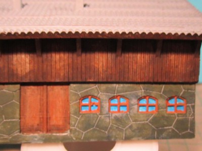

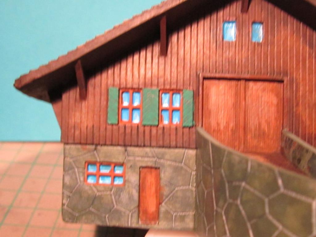

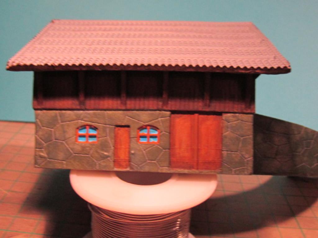

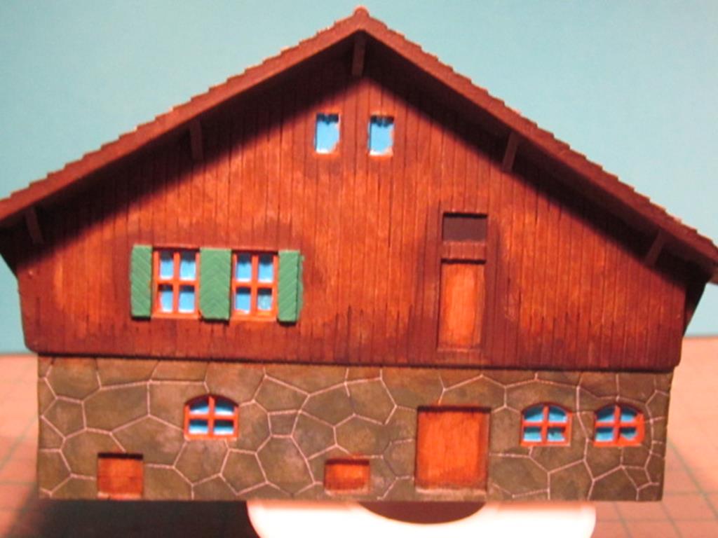

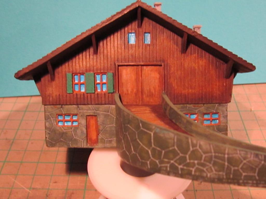

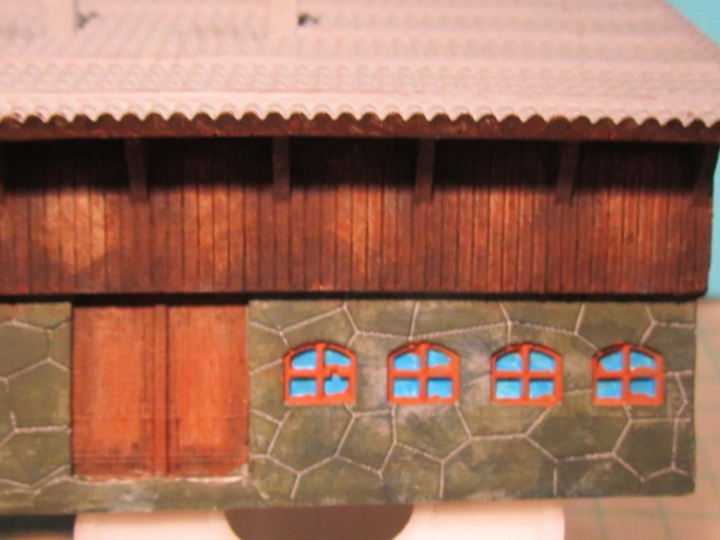

Eccoci qui con una nuova fase di lavoro.
Da oggi ci dedichiamo ai vari piccoli dettagli, per le porte e i telai delle finestre ho preferito mantenermi su un marrone chiaro.
Per le porte al marrone base ho aggiunto marrone sabbia e del rosa carne per schiarirlo, una volta essiccati i colori ho passato del marrone base diluito al massimo con acqua ( colori acrilici Life Color del set per il legno ) aggiungendoci un po di rosso opaco. In questo modo il distacco tra parti scure e chiare rimane meno netto.Per finire sempre al marrone base ho aggiunto del nero opaco diluendo al massimo la miscela per avere una velatura scura da passare nei bordi,in basso e per profilare alcuni dettagli.
Finestre, prima di dipingere i telai ho ridipinto i vetri con azzurro scuro lucido in modo da simulare i vetri. per il telaio ho utilizzato un maron nocciola chiaro tendente al ocra.
Persiane o ante, sono state dipinte con un verde brillante scuro per staccarle dl color legno delle pareti.
Prossimo step ritocchi sulle sbavature oltre a qualche punto di luce sulle persiane.
Poi ci dedicheremo al tetto ,camini e i tronchi ferma tegole

Un risultato sbalorditivo !
A me non verrebbe mai così bella, neanche lontanamente, pertanto per il momento preferisco non verniciare nulla, ma lasciare i vari caseggiati con i colori così come sono forniti. [101]

Per renderla meno giocattolosa se non si ha grande dimestichezza con colori e pennelli basta una mano di vernice trasparente opaca spray.
Scegliere una vernice acrilica spray, agitare bene molto bene e spruzzare da 25 cm di distanza verso l'oggetto da trattare.
#2689 Messaggio da v200 »
Vi capisco, sono una vita che pasticcio con colori e pennelli. Volevo fare anche vedere che con una buona colorazione di questi modelli non sfigurano con i kit blasonati .
