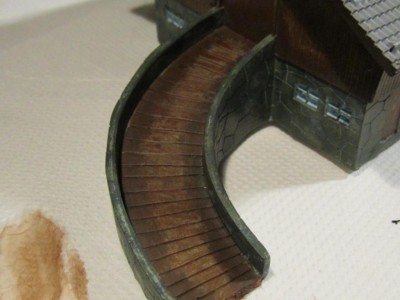

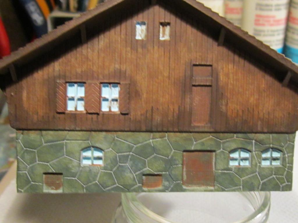

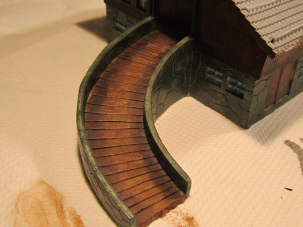

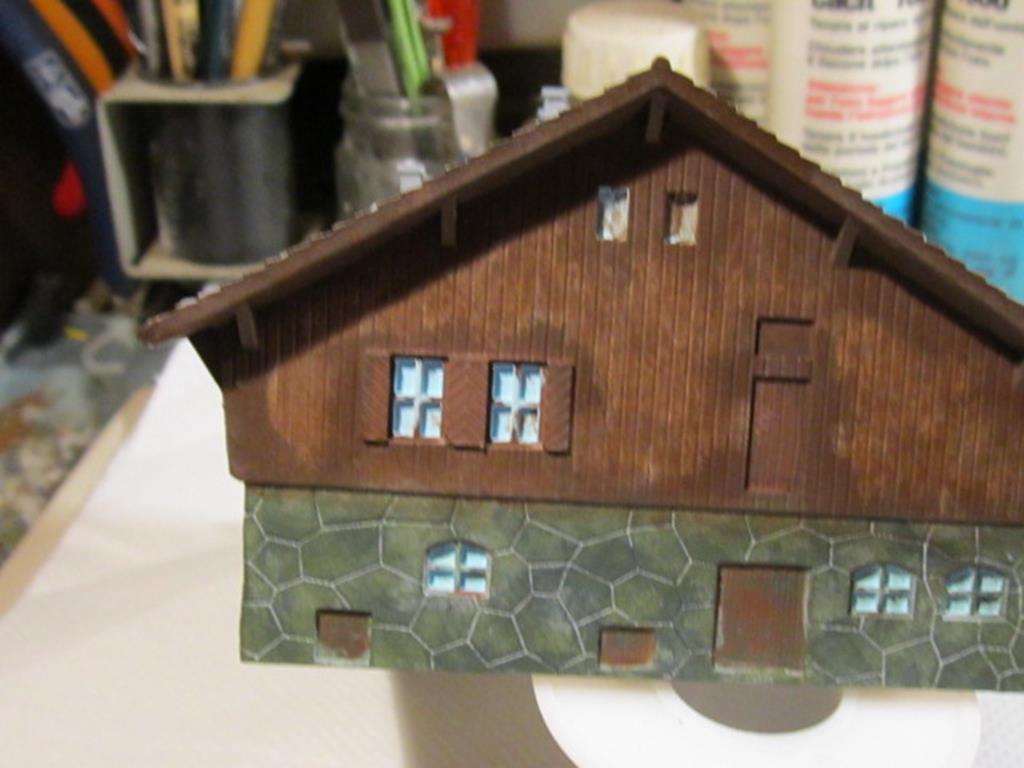

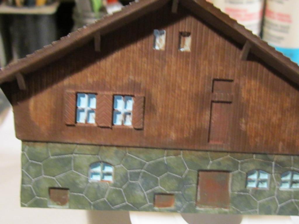

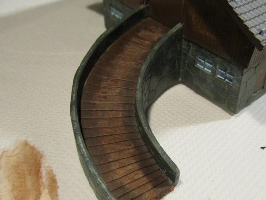

Ammorbidite le parti lignee schiarite con il rosa, applicandovi sopra del marroncino tabacco chiaro acrilico molto diluito. passato in maniera non uniforme in modo da lasciare parti più marcate di colore

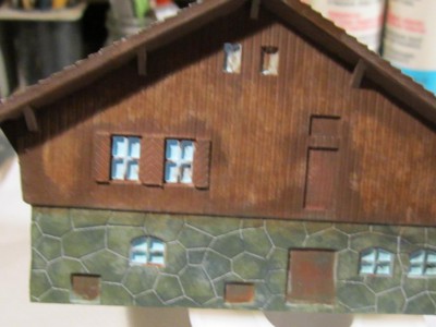

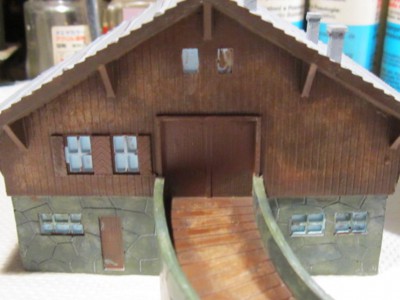

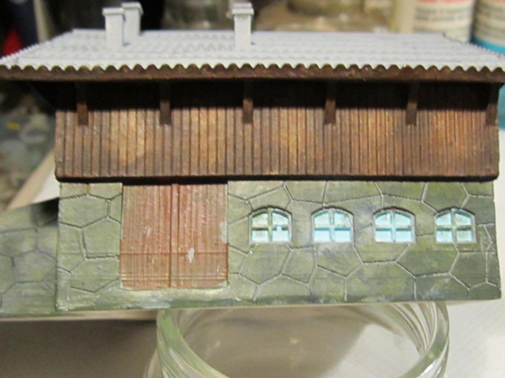

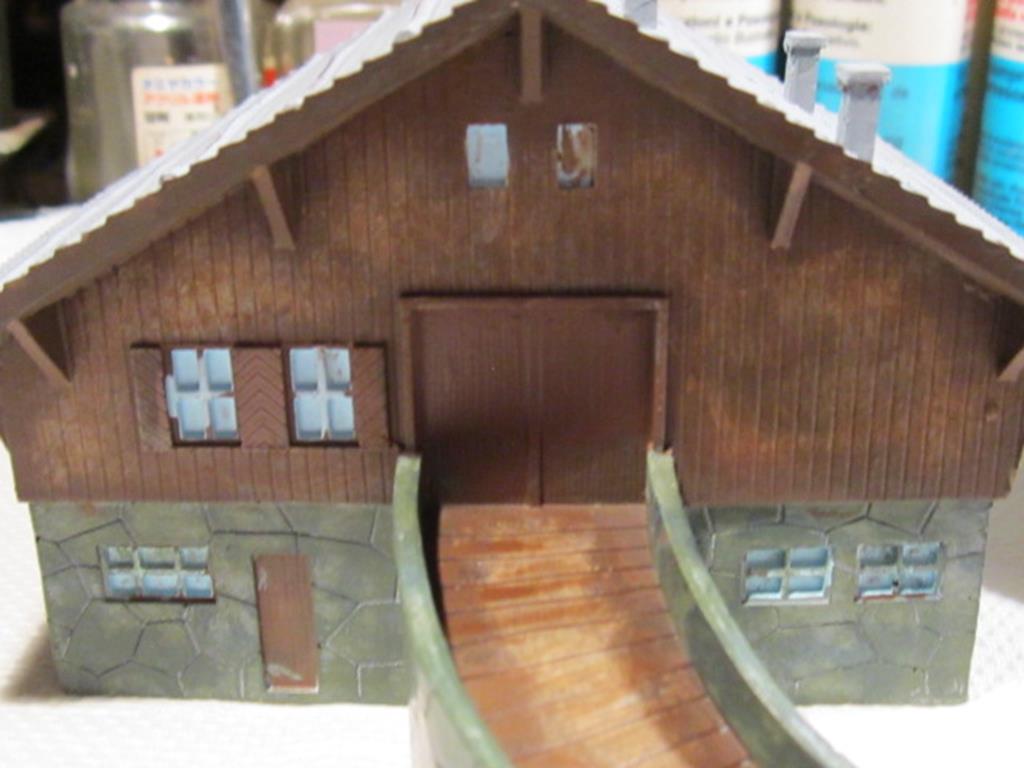

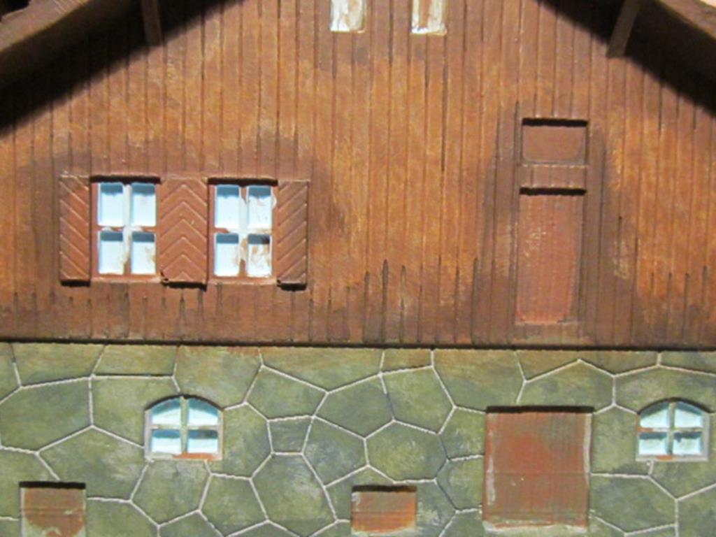

Visto la resa del effetto legno ho preferito evitare il colore grigiastro finale mantenendo la finitura di un legno trattato decisamente più gradevole.
Pertanto ho enfatizzato con del nero acrilico opaco molto diluito, quindi passato in alcune aree per marcare angoli o zone basse generalmente più scure, anche qualche dettaglio in rilievo come le porte.
