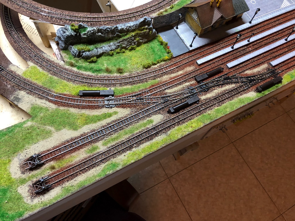

#2528 Messaggio da Excalibur »

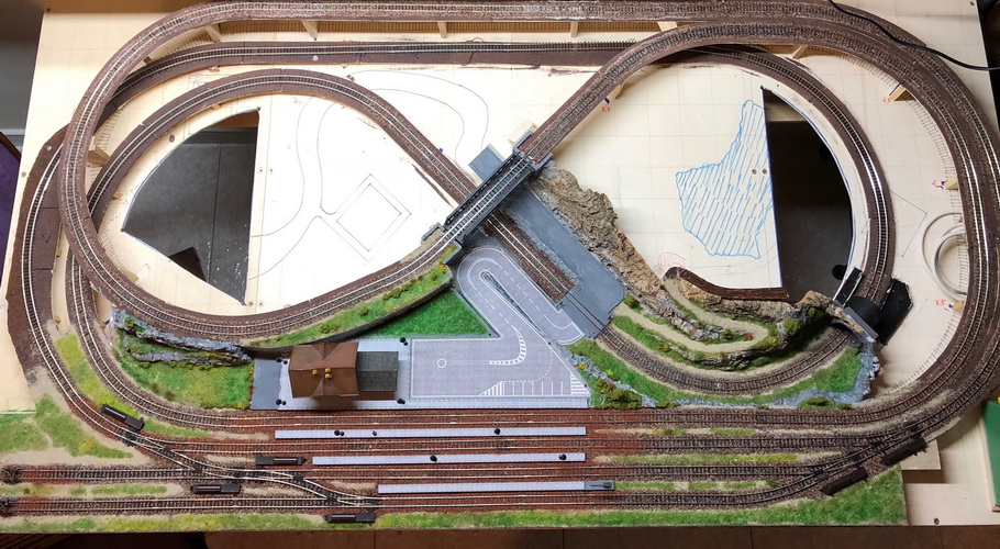

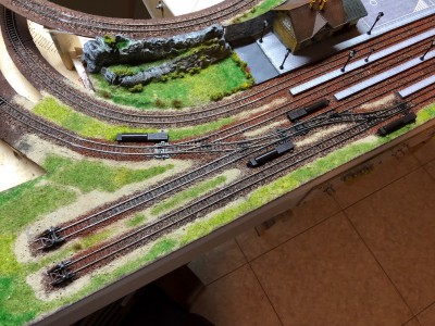

Come ricorderete, io ed Antonio abbiamo avuto la stessa intuizione di ampliare, avendone lo spazio necessario, il tracciato nella zona antistante la stazione con altri tre scambi ed un altro troncone, secondo lo schema sotto riportato.
Al momento della realizzazione fisica però, non avendo gli scambi l'esatta lunghezza dello spezzone S1, mi sono venuti a mancare circa 4 cm. per la giusta chiusura del tracciato aggiuntivo.
Non mi sono perso d'animo e con un troncone S1 ne ho ricavato un altro di 4 cm.
Vorrei sapere se chi ha adottato questo sistema, in modo particolare Antonio, ha avuto lo stesso problema.
Ho ricontrollato tutto il tracciato e completato con dime, ora chiude alla perfezione, utilizzando a sinistra una curva C122 ed a destra una curva C222.

#2529 Messaggio da Anto »
Caro Alceo, rispondo subito alla tua domanda: non avrò, anzi, non ho avuto questo problema e ti spiego subito perché. Ma faccio prima una premessa. Ho deciso di chiamare il mio plastico "Gottardomanìa", perché arrivato ad un certo punto non ce l'ho fatta più ad aspettare i tempi della DeA, e ho deciso di proseguire autonomamente il completamento del tracciato. Ho acquistato binari della Roco-Fleishmann: binari flessibili per i tratti curvi (codice 22200 ognuno lungo 73cm) e una serie di binari dritti (codice 22203 di 10cm ca.) per i tratti rettilinei, questi binari sono perfettamente compatibili con quelli della DeA. Per gli scambi dx mancanti ho preso dei relativi numeri arretrati DeA e per quello sx ho acquistato l'ST-6 della Peco assieme ai sei motori PL11. Mi sono cimentato così nella realizzazione del tracciato completo. Qualche problema nella posa in opera dei binari flessibili (era la prima volta che ne vedevo uno) ma, per non portartela per le lunghe, il tracciato ora è completo e perfettamente funzionante compresa la elettrificazione degli scambi comandabili da pulsanti su un quadro sinottico che ho realizzato. Allego qualche foto (poche perché sennò mi sgridano i moderatori che devo aprire una discussione altrove!). Sono comunque a disposizione tua e di chiunque voglia chiedere qualcosa.
#2530 Messaggio da Excalibur »
Grazie Antonio per la sollecita risposta, il tuo plastico sta venendo benissimo, spero di riuscire ad ottenere lo stesso risultato.
Sto aspettando che arrivino i vari spezzoni di binario dalla DeA per avanzare con i lavori, non ho voluto utilizzare quelli flessibili, perchè gli esperti dicono che non sono adatti per un principiante, quale io sono.
Con quell'accorgimento di cui dicevo sono riuscito ad aggirare l'ostacolo.
Se osservi la mia foto precedente, vedrai che non ho voluto collegare direttamente i due scambi di sinistra, facevano uno zig-zag che mi piaceva poco, così ho inserito fra i due un binario dritto S1 e visivamente mi sembra una soluzione migliore.
Anto

E' vero, però in questo modo il tronchino diventa troppo lungo e il binario di transito troppo corto per fermarsi in stazione
#2532 Messaggio da Excalibur »
E' stata una mia libera scelta avere un tronchino più lungo del previsto per far stazionare molti vagoni, merci in modo particolare e per i binari di transito ne rimangono comunque altri due abbastanza lunghi.
In ogni caso, a plastico ultimato, si possono comunque apportare le dovute modifiche in questa zona di tracciato, se questa soluzione risultasse non soddisfacente.

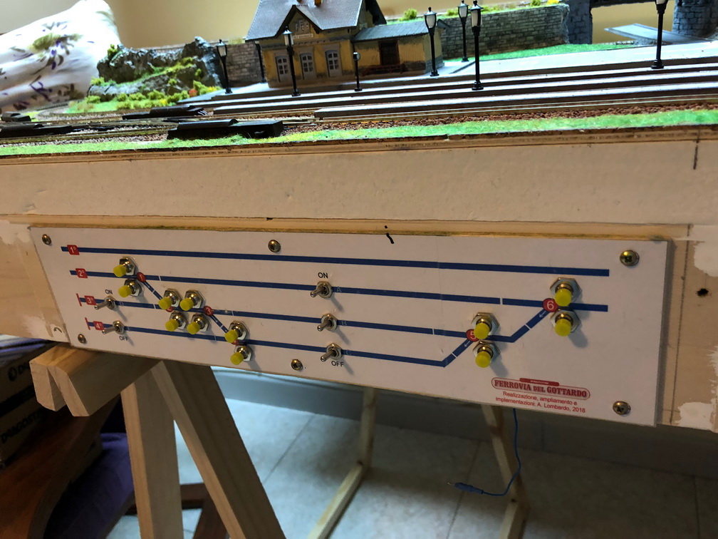

Anto se mi dai qualche dritta sul tuo bellissimo quadro sinottico dei deviatori, io alla fine avrò 16 deviatori 8 destri e 8 sinistri.
E poi dove hai preso e di che tipo/marca sono le pensiline e i lampioni che hai messo in stazione? Sono bellissimi.

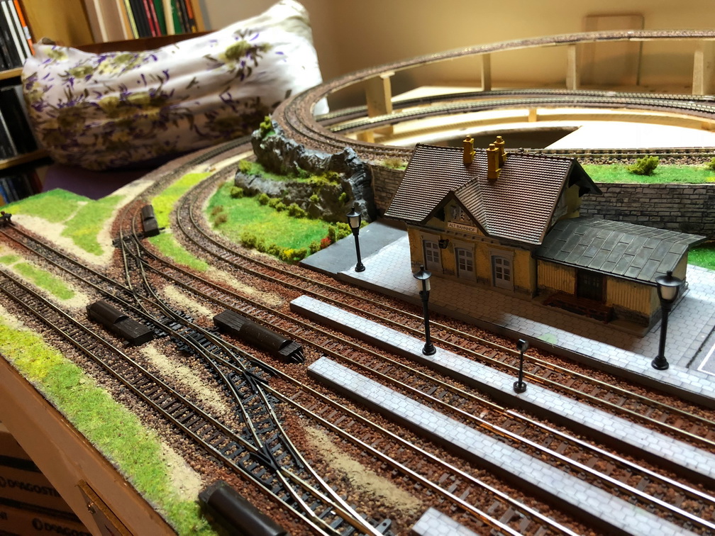

geluc ha scritto:Anto ancora una cosa siccome ho visto che hai arricchito il diorama con pezzi extra Dea ( tipo ponte,arcate gallerie età etc) le rocce le hai fatte a mano o hai preso dei pezzi giá pronti e li hai poi assemblati ? Insomma se mi dici cortesemente il sito o la marca per curiosare tra questi accessori. Anche il ponte è molto scenografico bello mi piace.
Rinnovo i complimenti.

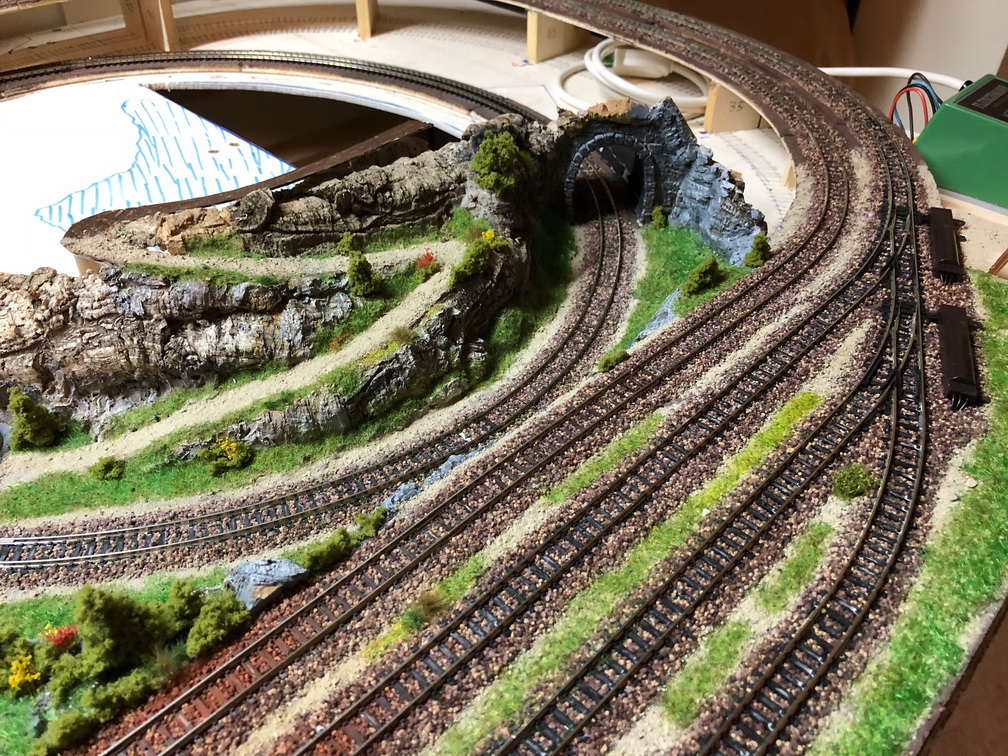

Maurizio rispondo alle tue domande e grazie per i complimenti. Effettivamente per quanto riguarda i materiali mi sono abbastanza allontanato dal progetto DeA, questo mi procurerà, oltre ad aggravio di spesa, anche un surplus di materiale. Vuol dire che poi lo metterò a disposizione degli amici del forum. Come accennavo in risposta ad Alceo, la manìa di andare avanti con la costruzione mi ha portato a scegliere altre soluzioni, altre scelte invece sono figlie di esperienze modellistiche pregresse. In sintesi:
1) Le rocce. Ho scelto di farle in sughero. Come napoletano ho qualche esperienza presepistica e come saprai per il presepe napoletano il materiale principe è il sughero, per cui mi sono detto: perché non utilizzarlo anche per un plastico ferroviario?

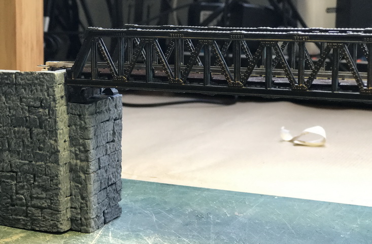

2) Il ponte e i portali dei tunnel. Mi sono sempre piaciuti i ponti in ferro; ho comprato il Vollmer 47800. I piloni sono in mattone e li ho fatti io come pure i portali delle gallerie (il mio punto debole però è la verniciatura)
3) I lampioncini. Quelli in stazione:
"https://www.amazon.it/gp/product/B008XC ... UTF8&psc=1" (20 lampioncini 5€!)
Quelli che metterò altrove:
"https://www.amazon.it/gp/product/B008PK ... UTF8&psc=1"
Questi qui devono essere verniciati. L'unico problema è che sono entrambi scala 1 a 100 e bisogna avere l'accortenza di accorciarli sennò "stonano" col resto.

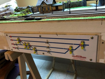

4) Il quadro sinottico. Al momento è provvisorio. Il disegno l'ho fatto al computer (Corel Draw) e la stampa è incollata su un pezzo di compensato opportunamente forato. La versione finale la farò realizzare da una tipografia che fa targhe e incisioni. I pulsanti per gli scambi:
"https://www.amazon.it/gp/product/B01HD1 ... UTF8&psc=1" (10 pezzi 2,81 €!)
gli interruttori per i sezionamenti:
"https://www.amazon.it/gp/product/B01G39 ... UTF8&psc=1"
Sul quadro non ho messo i led di indicazione stato del deviatoio perché già così è un casino di fili e collegamenti, anzi la vedo complicata per te con 16 deviatoi...
Mi fermo qui. Se hai bisogno di altre notizie sono a disposizione.

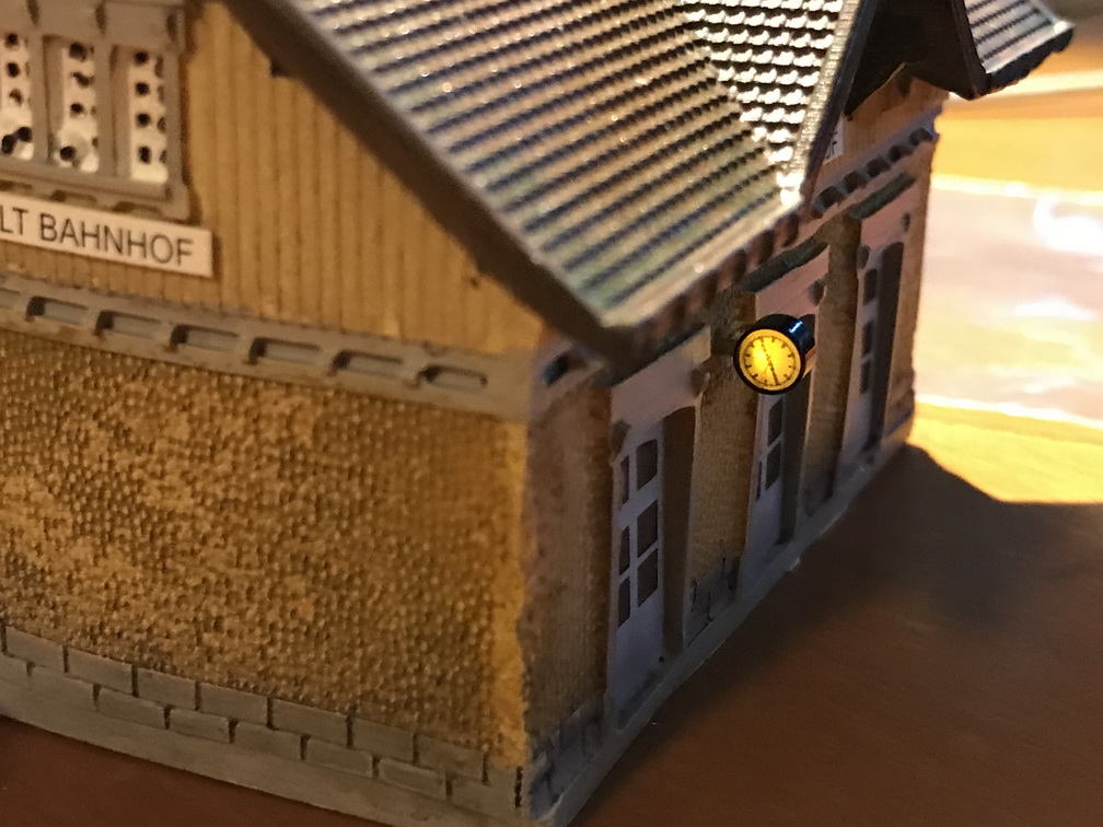

A proposito di manìa... ho cambiato anche l'orologio alla stazione!

#2546 Messaggio da Excalibur »
Antonio, l'idea di creare le rocce col sughero è fantastica, proverò anch'io ad utilizzare lo stesso materiale, appaiono molto più realistiche di quelle realizzate col polistirolo.
Per tutto il resto utilizzerò il materiale della DeA, inserendo particolari in più, come lampioncini, pensiline, panchine e qualche altra cosa che mi verrà in mente strada facendo.

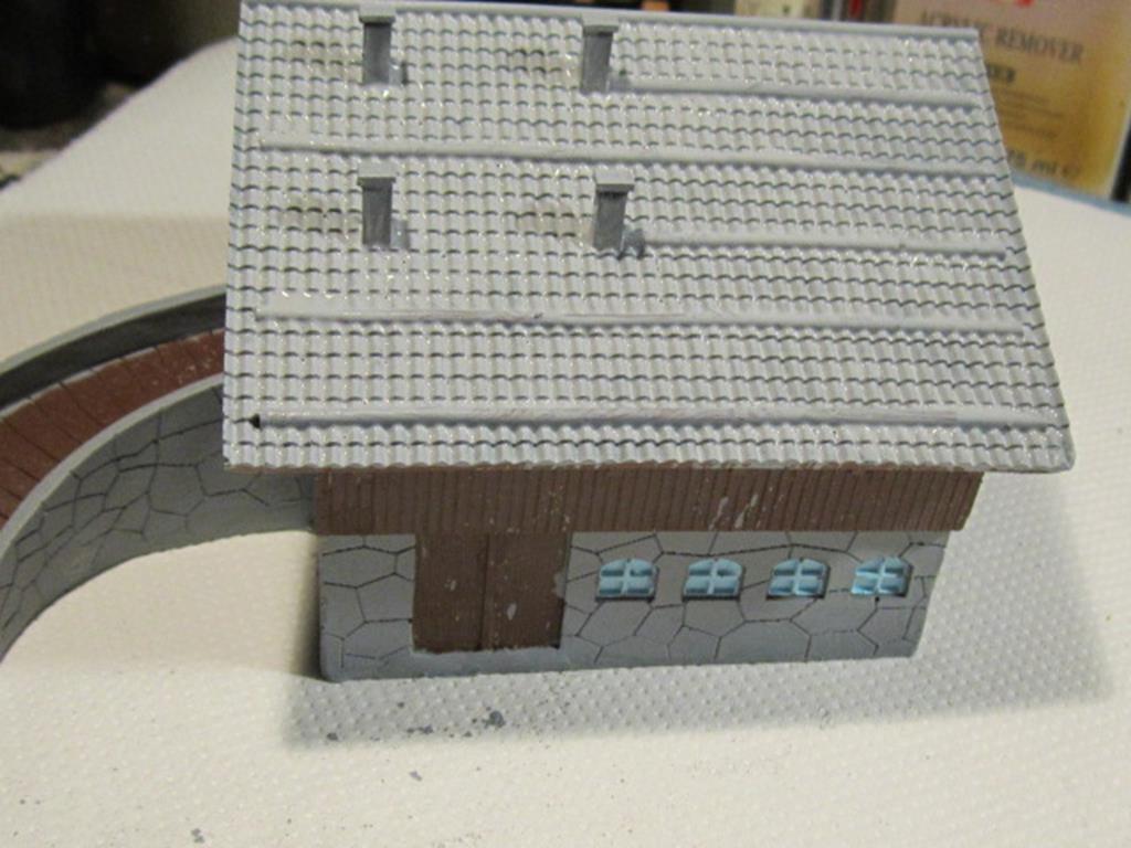

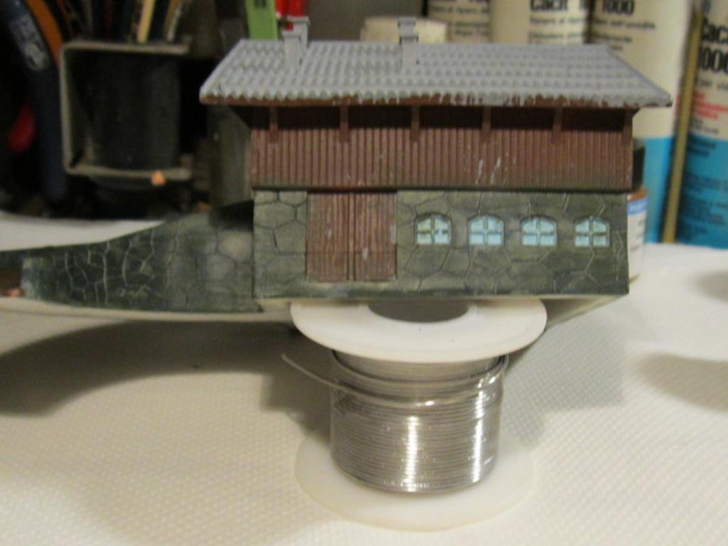

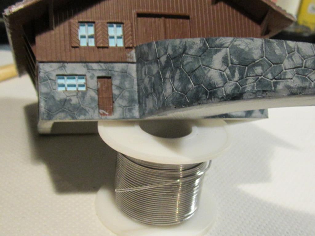

#2547 Messaggio da v200 »

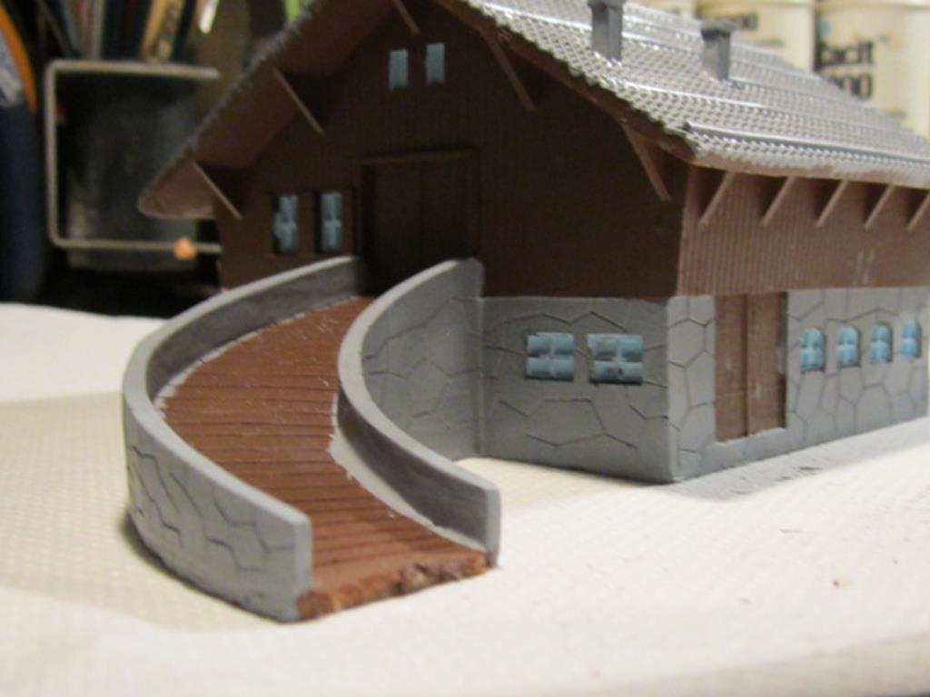

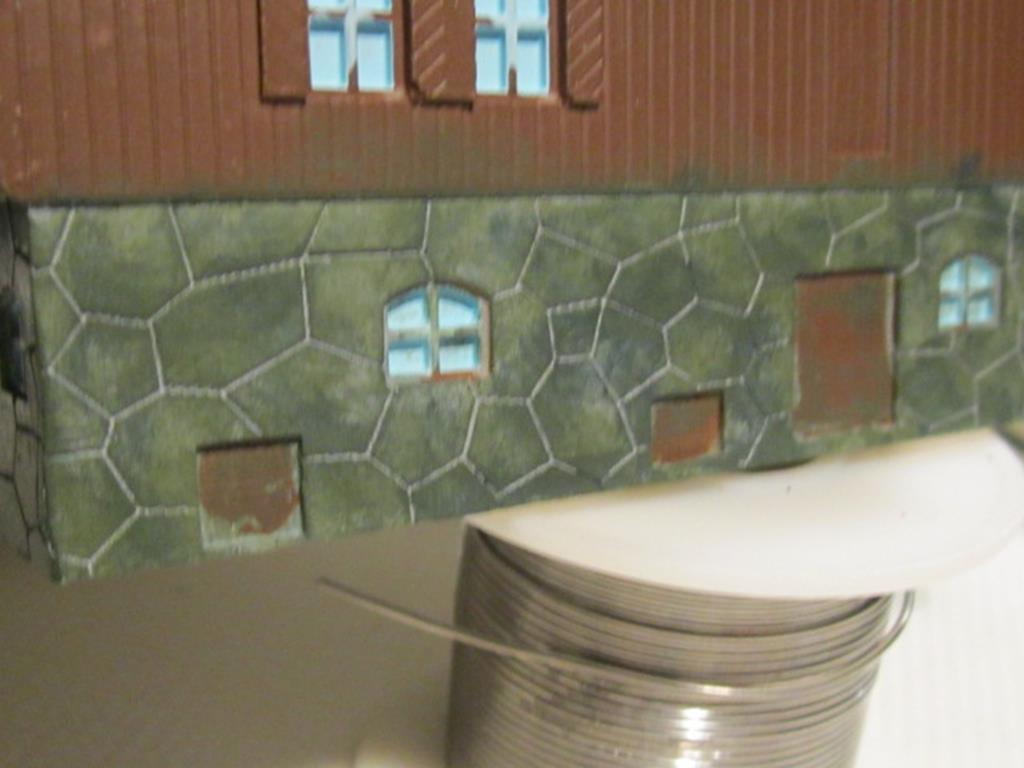

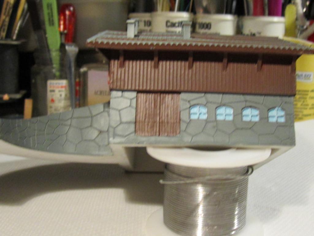

Mentre i nostri amici sono impegnati con cavetti , led e interruttori noi ci rilassiamo con un po di pittura visto che da un po non la trattiamo.
Colgo l'occasione con l'uscita della stalla visto la sua particolare struttura, la parte bassa costruita con pietre di grandi dimensioni ( forse un po fuori scala ) e la parte alta in legno. Questa differenza di materiali darà una notevole diversificazione cromatica al fabbricato.
Iniziamo a dare un grigio opaco acrilico chiaro alla parte in muratura sia del basamento che per le tegole. Tutto sarà dipinto a pennello, pertanto in questa fase della stesura color grigio potremo schizzare un po di gocce, specialmente con le tegole che andranno dipinte dal alto verso il basso nel loro senso di rilievo. Per fare ben aderire il colore occorre tamponare piuttosto che strusciare il pennello in orizzontale per non lasciare addensamenti di colori nelle cavità delle tegole. Ecco il perchè iniziamo con il grigio.

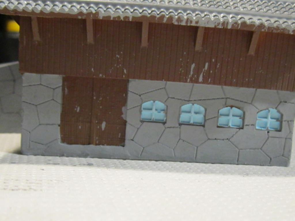

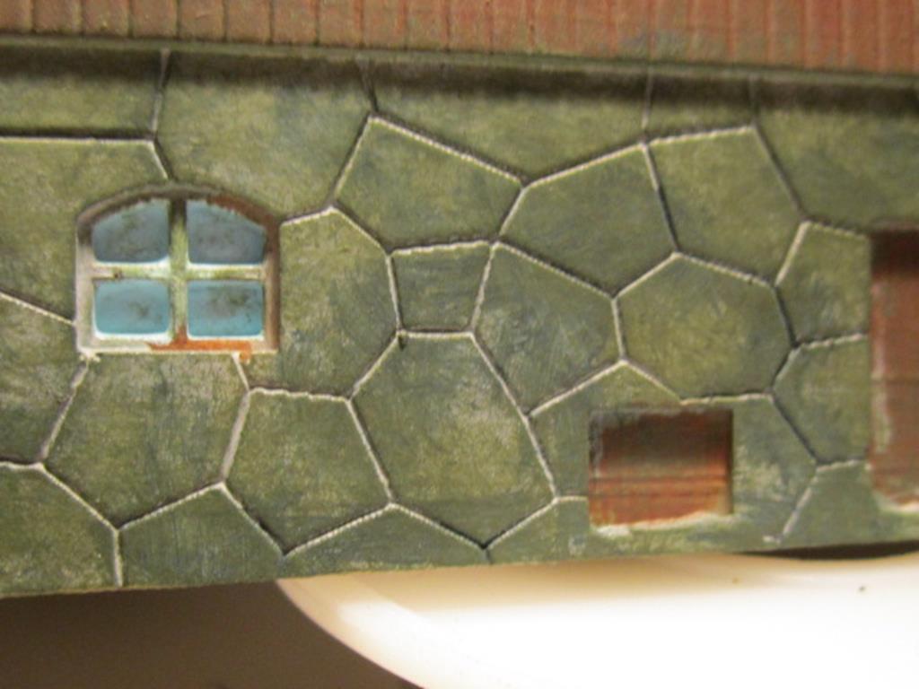

Messaggi: 10414

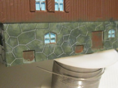

#2548 Messaggio da v200 »

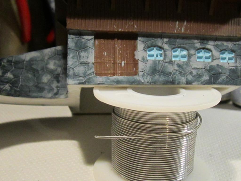

Per la parte in laterizi la tecnica sarà come quella del viadotto ma vedremo di diversificarla un po per non dare tutto un medesimo colore di fondo.

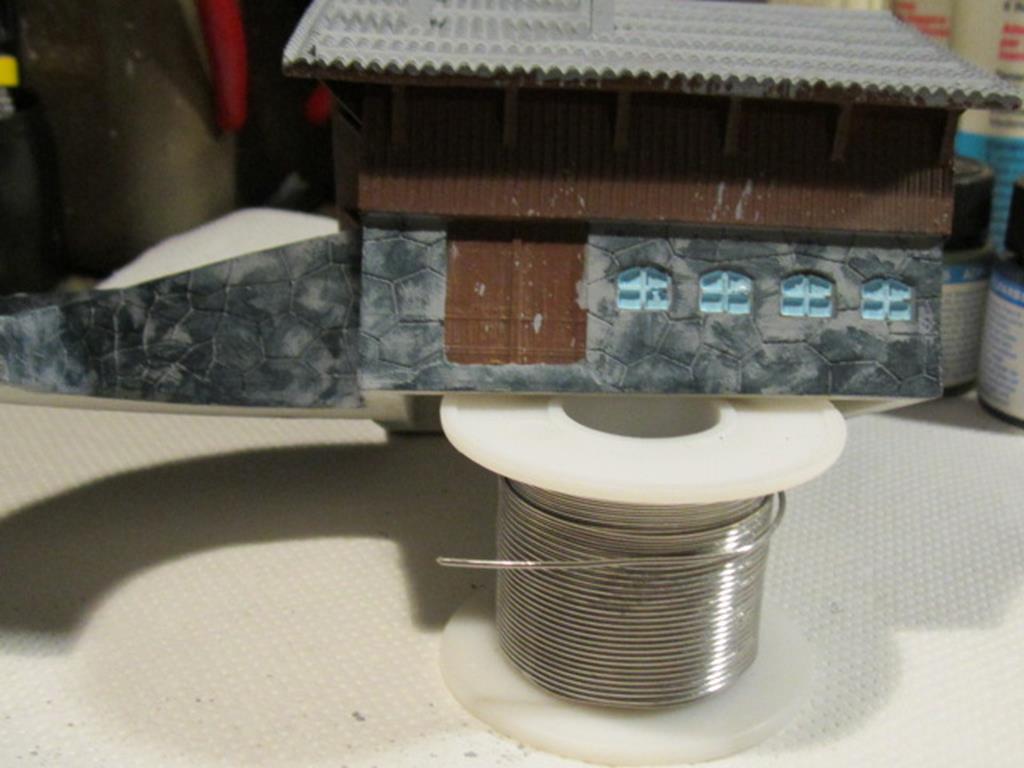

Messaggi: 10414

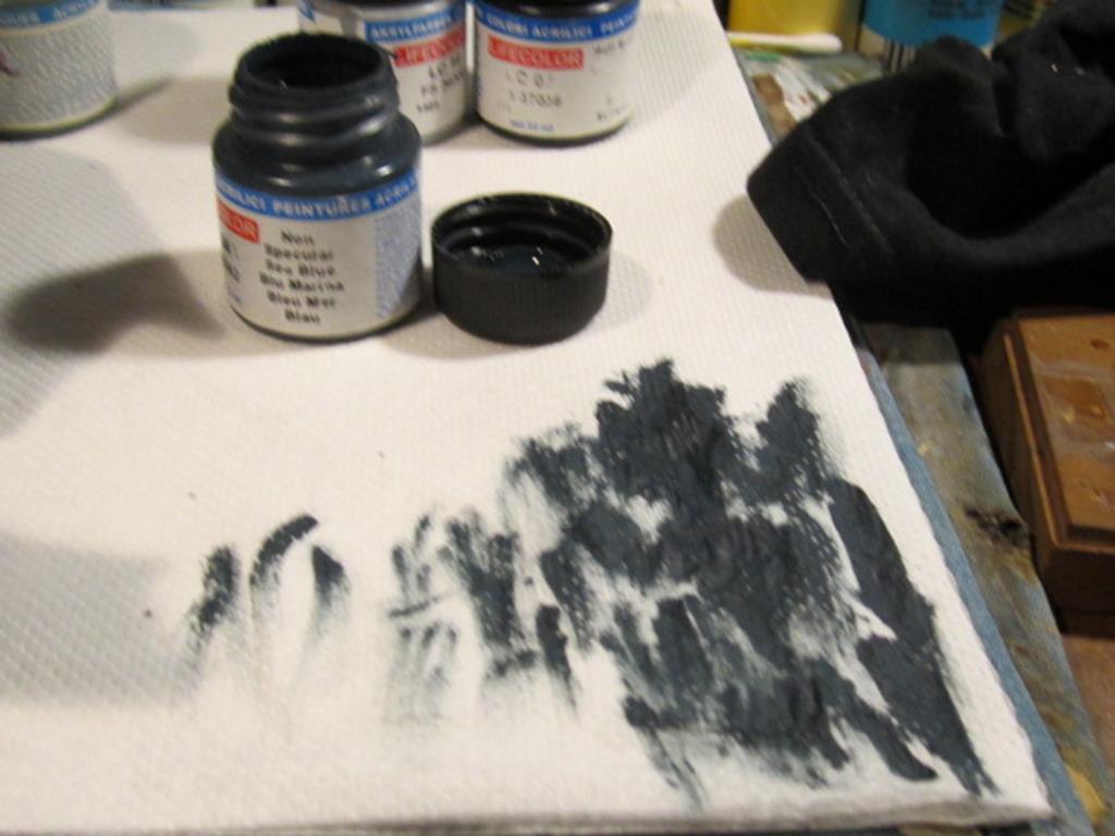

#2549 Messaggio da v200 »
Una volta essiccato il grigio di fondo prime macchie in blu scuro opaco.

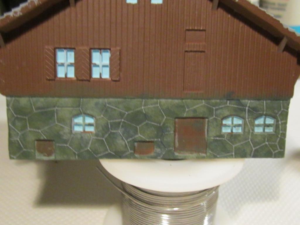

Messaggi: 10414

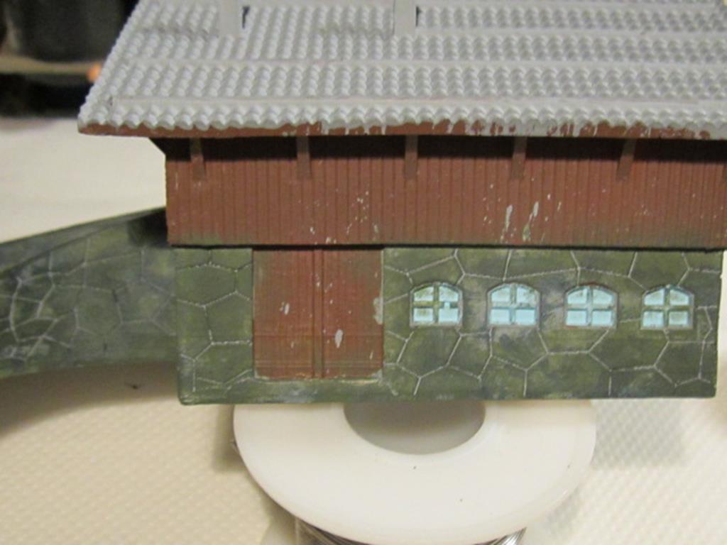

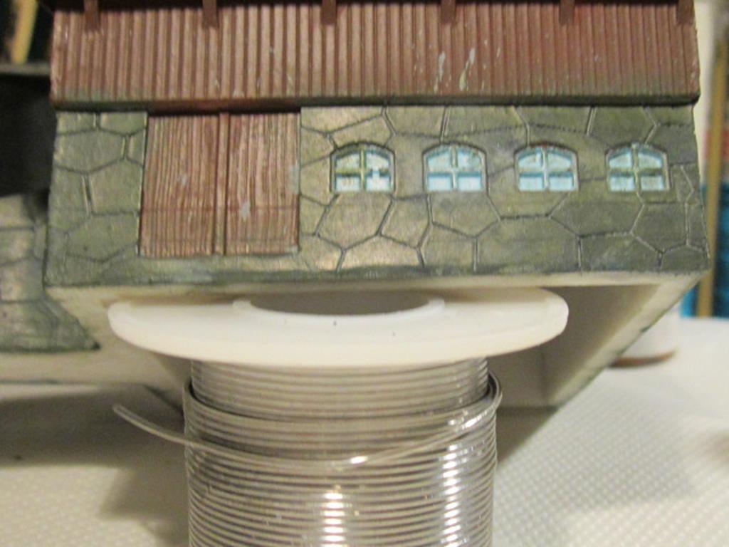

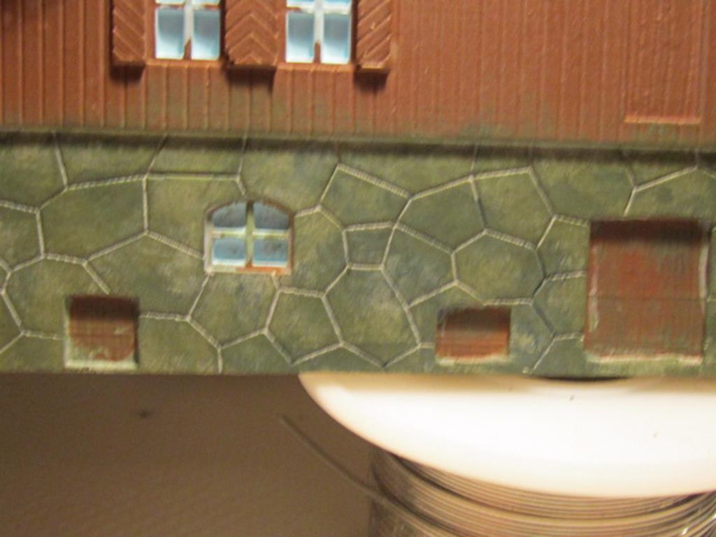

#2550 Messaggio da v200 »
Una volta che il colore blu scuro dato sulle pietre è ben secco passeremo una mano uniforme di verde opaco con la tecnica della pennellata a secco in modo da attenuare lo stacco del grigio chiaro del fondo.
