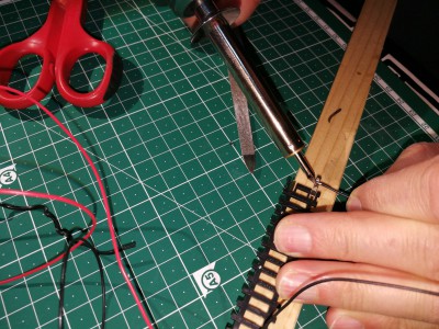

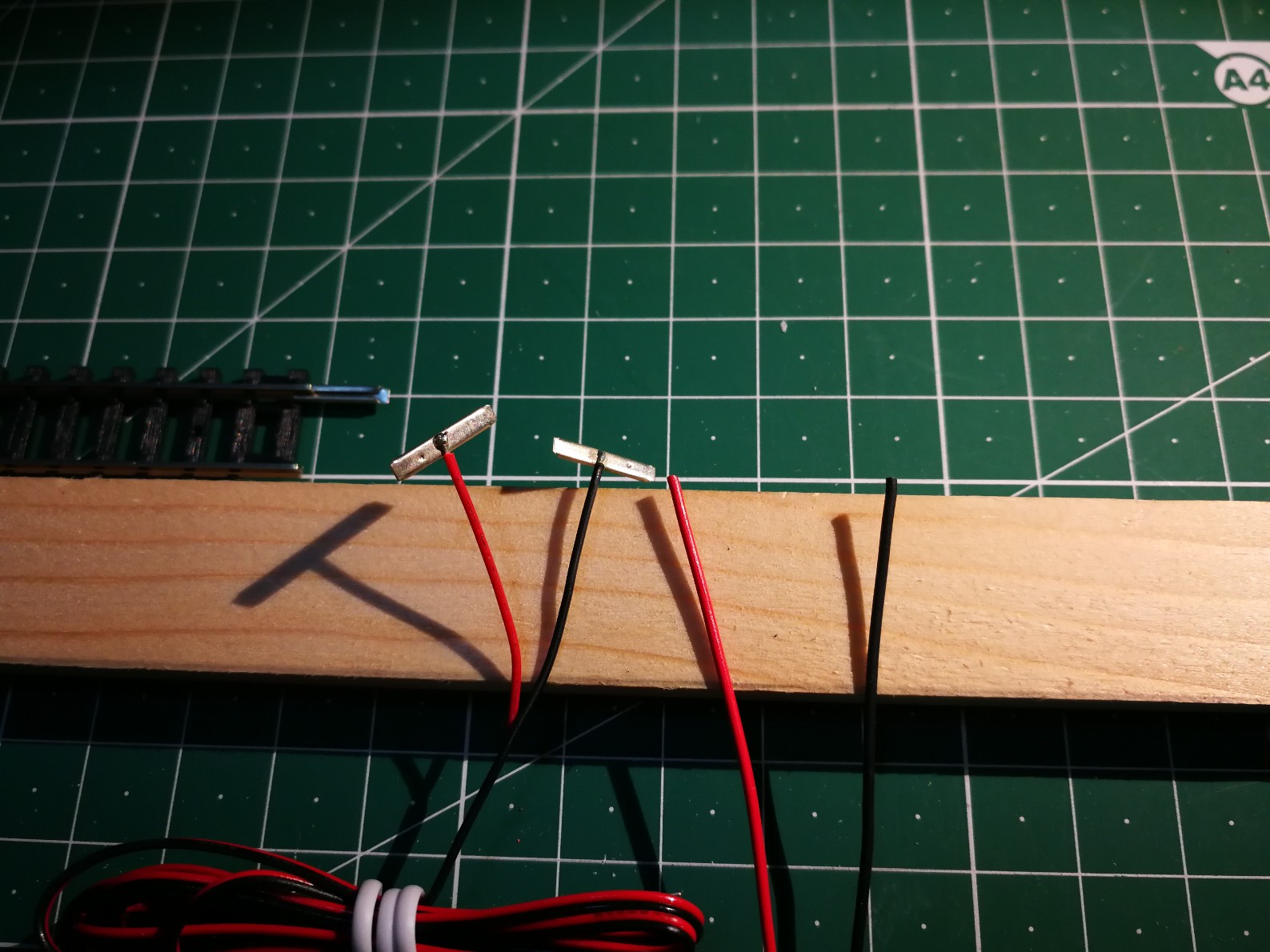

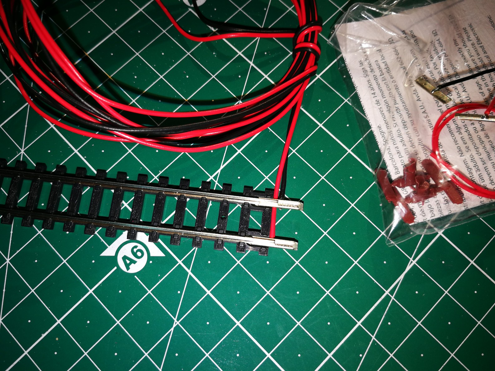

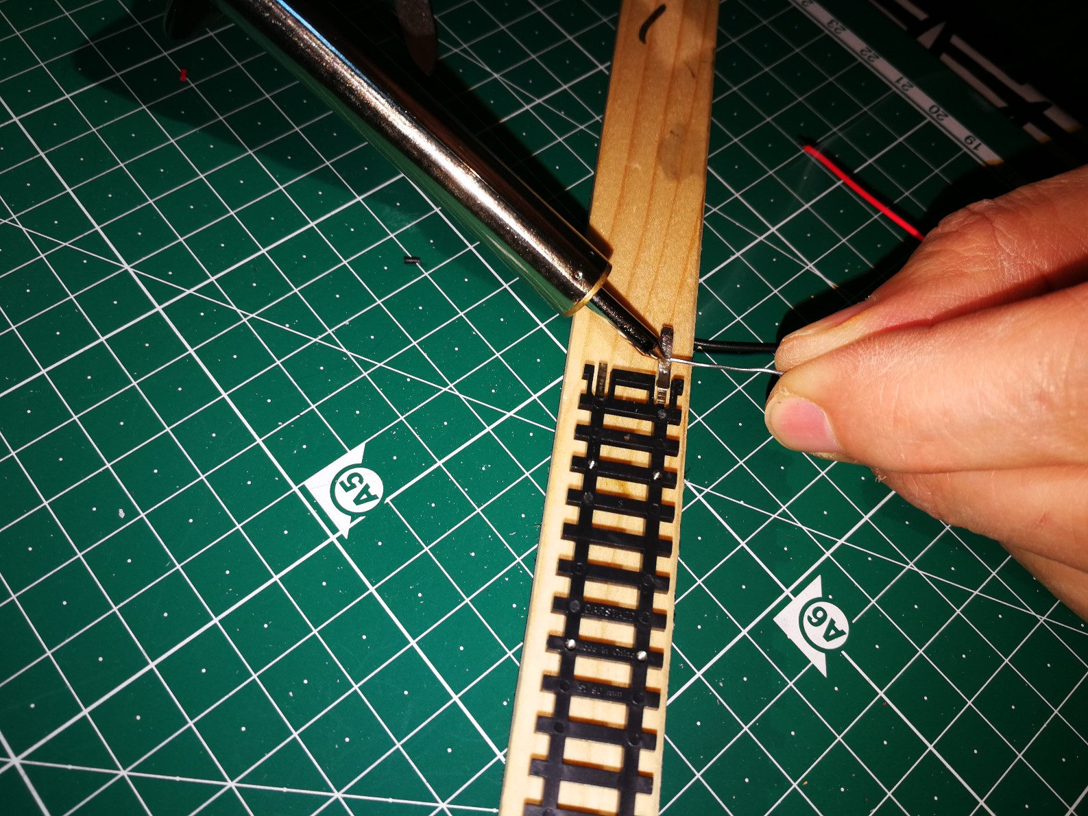

Avendo così tutto sotto controllo in ogni istante, non c'è il rischio di manovre errate con conseguenze disastrose.

E' pur vero che sono alla mia prima esperienza, ma vorrei fare le cose nella maniera più pulita possibile.

Infatti il cavetto che avevo utilizzato è da 0,5 mmq, ma la guaina di rivestimento, a mio avviso, è troppo robusta e lo fà sembrare un cavo da ormeggio.FraPis ha scritto:Utilizza al massimo conduttori da 0,5 mmq, ad occhio la sezione fornita da DeA non arriva a 0,35mmq, potresti usare anche la sezione 0,22mmq, tieni presente che la corrente si suddivide in tutte le connessioni che alimentano il tracciato

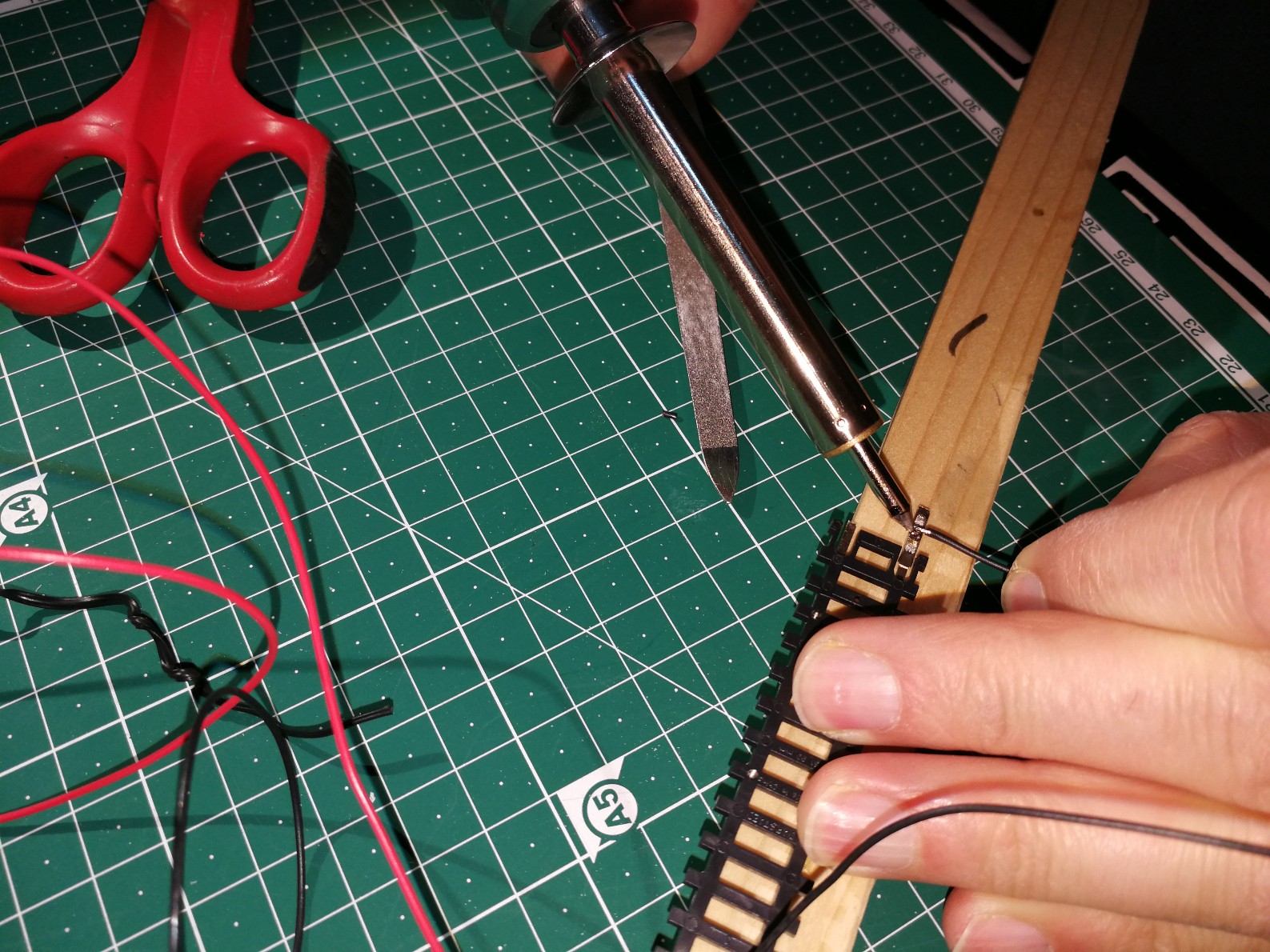

Si ! è vero, ma io nel mio costruendo plastico uso binari flessibili FL e poi lo sto realizzando a moduli da 1 mt ed ogni modulo ha due collegamenti alle estemità ( quasi ) che poi sono collegati con una alimentazione a bus da sotto. certo le scarpette facilitano molto nel mio primo plastico allora tutto "Roco" li usavo già preconfezionati.FraPis ha scritto:Grazie per l'apprezzamento Peppe, per quanto riguarda saldare direttamente sui binari...., elettricamente avrei tanto da dire, il problema di un eventuale falso contatto é solo rimandato alla scarpetta successiva a meno di alimentare separatamente ciascun elemento del tracciato

Non è poi così complicato reperire una scarpetta isolata, basta utilizzare un tester testando troncone, dopo troncone, ci vorrà un pò di pazienza, ma si riuscirà a trovare il danno senza tanta difficoltà.Peppe Petronio ha scritto:Bravo Francesco, hai una buona tecnica, la uso anch'io , ma preferisco saldare direttamente sui binari lato esterno perchè mi succedeva che alle volte le scarpette,nel tempo , facevano falso contatto ed impazzivo a trovare il guasto.

Tu dici!, non so , ma vai a controllare un diorama già finito con ponti e gallerie e poi mi dirai.Certo Si può fare ma con un po di difficoltà perche poi devi ripristinare il tutto.Excalibur ha scritto:Non è poi così complicato reperire una scarpetta isolata, basta utilizzare un tester testando troncone, dopo troncone, ci vorrà un pò di pazienza, ma si riuscirà a trovare il danno senza tanta difficoltà.Peppe Petronio ha scritto:Bravo Francesco, hai una buona tecnica, la uso anch'io , ma preferisco saldare direttamente sui binari lato esterno perchè mi succedeva che alle volte le scarpette,nel tempo , facevano falso contatto ed impazzivo a trovare il guasto.

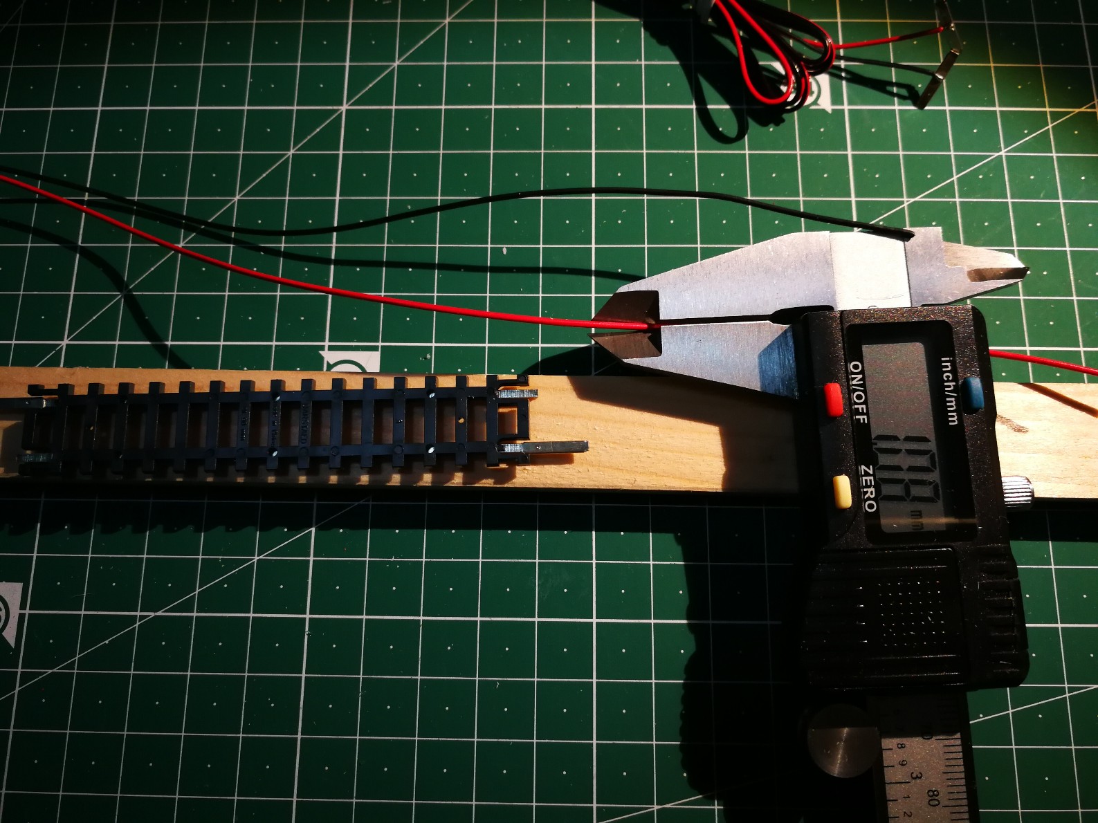

Dico Peppe, non ho ancora mai realizzato un diorama, ma da quel che vedo da quelli eseguiti dagli altri, non è che abbia decine di contatti, ma uno o due al massimo.Peppe Petronio ha scritto: Tu dici!, non so , ma vai a controllare un diorama già finito con ponti e gallerie e poi mi dirai.Certo Si può fare ma con un po di difficoltà perche poi devi ripristinare il tutto.

Beh Vincenzo, per avere la massima certezza che tutto il tracciato sia ben collegato, bisognerebbe fare come dice Francesco è cioè collegare ogni singolo spezzone di binario.Vincenzo Passalacqua ha scritto:Una saldatura ben eseguita garantisce un perfetto passaggio di corrente che nessuna scarpetta può assicurare, in particolar modo se questa è poi annegata nella vinilica del ballast. Cercare poi il guasto, con buona parte del tracciato in galleria, beh............vi auguro che non si verifichi nulla. Resta il fatto fondamentale che ciascuna fa e adotta la soluzione che vuole. Io la penso così ma seguo il forum perché desidero imparare da chi ha molta più esperienza e ha parecchi plastici sulle spalle.

Mantenendo una distanza X tra i vari punti supplementari di alimentazione ( dai 30/60 cm ) non si sono avuti casi di mancanza alimentazione se non in casi molto rari, anzi di solito rimane la soluzione ottimale.
Saldare fili per ogni spezzone diventa una fatica non da poco, occorre incastrare bene rotaie e scarpette e controllare che le scarpette non siano larghe poi ogni X cm avere il punto di connessione. Come giustamente accennato dopo aver fatto il paesaggio ogni modifica diventa un lavoraccio, meglio rifinire queste parti con estrema cura per non avere sorprese, forse un attenzione in più non guasta
