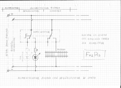

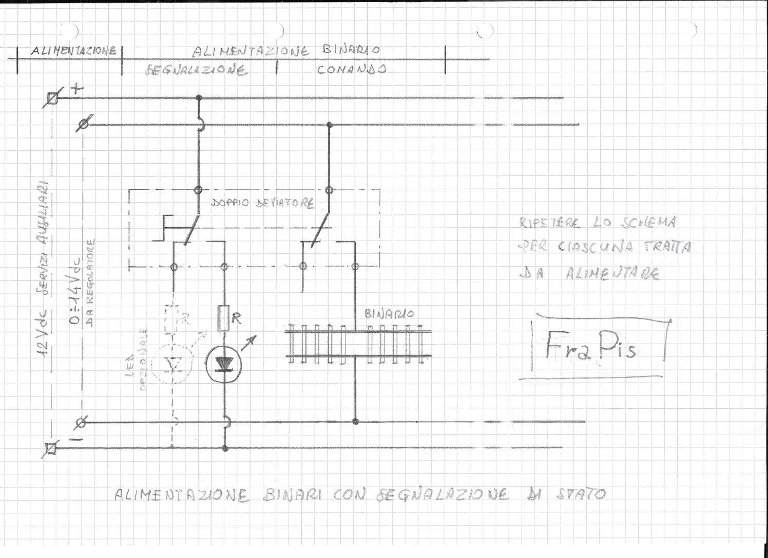

Schema di giornata fresco fresco
- Excalibur
- Messaggi: 5009
- Nome: Alceo
- Regione: Abruzzo
- Città: Silvi
Oltre ad essere il mago della corrente, sei anche un ottimo disegnatore, il tuo schema è chiarissimo, tanto che anche uno come me riuscirà a metterlo in atto.
Un'unica domanda, non riesco a leggere cosa c'è scritto sul led di sinistra e perchè tratteggiato?
C'è forse scritto "opzionale" ?
Questo spiegherebbe perchè tratteggiato.
- FraPis
- Messaggi: 1691
- Nome: Francesco
- Regione: Sardegna
- Città: Quartu Sant'Elena
Grazie Alceo, è il mio lavoro lo faccio dal 1983 e se conto anche gli anni di studio ho a che fare con circuiti elettrici dal 1979Excalibur ha scritto:Grazie infinite Francesco.
Oltre ad essere il mago della corrente, sei anche un ottimo disegnatore, il tuo schema è chiarissimo, tanto che anche uno come me riuscirà a metterlo in atto.![]()
Sul led di sinistra c'è scritto "opzionale" nel senso che puoi utilizzarlo per cambiare il colore dello stato ad esempio con un led bicolore, giallo spento e rosso acceso
