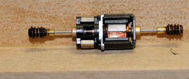

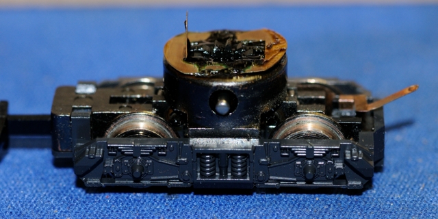

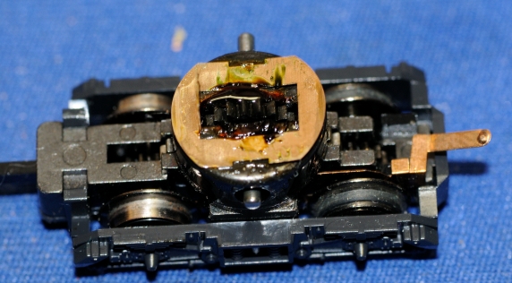

Ciao, ecco la situazione dei carrelli e del motore
193,86 KB
181,79 KB
171,47 KB
per gli ingranaggi dopo puliti avrei grasso al litio arexons o vasellina tecnica .
Per i contatti elettrici ho alcol isopropilico.
Poi il motorino si può mettere nella lavatrice ad ultrasuoni ? comunque credo che per glia assi la lavatrice dovrebbe andare bene.

#38 Messaggio da v200 »
E si i carrelli sono sporchissimi come il resto.
Il grasso al litio è valido :wink:
Per gli ultrasuoni Pierluigi utilizza l'alcool isopropilico poi una spruzzata d'aria compressa per asciugare l'indotto del motore,o in alternativa una abbondante spruzzata di spray disossidante lo utilizzato sul motore di una V200 presa di seconda mano vecchia almeno di 15 anni l'interno era nero della polvere dei carboncini e i carrelli erano una massa di morchia per pulirli li ho messi a bagno 24 H nel petrolio bianco.

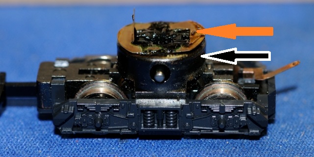

Altro dubbio, la parte in rame sopra il blocco del carrello "freccia arancione" come è fissata al blocco del carrello "freccia bianco nera"?
Visto che deve dare corrente se la incollo poi si isola, ma se la lascio senza colla dubito che rimanga ferma, o forse va incollata ma solo da un lato ??
98,68 KB
Francesco Terlizzi....se solo potessi vivrei di modellismo...
http://www.alfamodel.it/
Re: Malfunzionamento di 5 loco su 4
#40 Messaggio da v200 »
No viene trattenuta a pressione quando inserisci il cilindretto,inoltre permette la rotazione del carrello.
