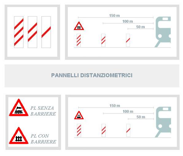

Il codice della strada, riguardo i pannelli distanziometrici, recita:
Sono segnali di pericolo e si trovano in prossimità di tutti i tipi di passaggi a livello (con barriere, semibarriere e senza barriere).
Servono ad indicare che ci si sta avvicinando all'attraversamento ferroviario.
Sono posti, di norma, a circa 150 metri (3 barre rosse), 100 metri (2 barre rosse) e 50 metri (1 barra rossa) dall'attraversamento ferroviario.
Fornisco un piccolo promemoria visivo [104]
Passaggio a livello senza barriere
E' un segnale di pericolo che preannuncia (di norma a 150 metri) un passaggio a livello (attraversamento ferroviario) senza barriere ed è integrato dal relativo pannello distanziometrico a tre barre rosse.
Dopo questo segnale, prima dei binari è installato il segnale CROCE DI S. ANDREA se c'è un solo binario, oppure dalla DOPPIA CROCE DI S. ANDREA se c'è più di un binario.
In presenza del segnale è necessario usare la massima prudenza e rallentare (in relazione alla visibilità della linea ferroviaria), per potere, eventualmente, arrestare il veicolo prima dell'attraversamento; quindi prima di passare assicurarsi che non ci siano treni in arrivo sia da destra che da sinistra.
Sono vietati: il sorpasso, la sosta, l'inversione di marcia e la retromarcia.
Passaggio a livello con barriere o semibarriere
E' un segnale di pericolo che preannuncia (di norma a 150 metri) un passaggio a livello (attraversamento ferroviario) con barriere o semibarriere (indipendentemente dal numero di binari).
Dopo il segnale raffigurato, se ci sono le semibarriere, è installato un dispositivo a luci rosse lampeggianti, se ci sono le barriere, è installato un dispositivo a luce rossa fissa.
In presenza del segnale è necessario moderare la velocità (in relazione alla visibilità della linea ferroviaria) e fermarsi se ci sono una luce rossa fissa accesa (due luci rosse lampeggianti in quello con semibarriere), il dispositivo acustico a campana in funzione o cavalletti a strisce bianche e rosse che sbarrano i binari.
Non è consentito impegnare il passaggio a livello se il traffico intenso impedisce di sgomberarlo.
Se il veicolo si ferma per avaria sui binari, il conducente deve adottare ogni iniziativa utile al fine di evitare incidenti.
Sono vietati: l'inversione di marcia la retromarcia e la sosta. Il sorpasso si può effettuare se si rimane nel proprio senso di marcia (ossia senza invadere la semicarreggiata opposta).
Non è vero che obbliga ad arrestarsi se le luci rosse poste in prossimità delle barriere o delle semibarriere sono spente.
Spero essere stato di aiuto e chiarimento.
Buon Forum!
#2387 Messaggio da Excalibur »
sal727 ha scritto: Se guardi bene i cartelli che ti sono stati consegnati puoi vedere che ci sono due cartelli triangolari con sotto la barra da mettere l'adesivo del treno e quello con tre linee, negli altri 4 con solo la barra ci vanno quelle a due ed a una linea, ricapitolando in totale sono 6 tre da una parte e tre dall'altra, vanno bene non c'è stato nessun errore [104]
Sarà sicuramente come dici tu Salvatore, ma qualcosa non quadra e non mi convince nelle spiegazioni della DeA, infatti se si osserva la foto in basso a pag.9 del N°36, si notano i tre pannelli distanziometrici rettangolari, ma non vi è traccia del cartello triangolare con la barra rettangolare sottostante, quindi l'errore c'è e si vede.
Più avanti si nota la Croce di Sant'Andrea, ma quella fa parte del Passaggio a Livello.
#2388 Messaggio da sal727 »
Bene, se hai la patente dovresti sapere la disposizione della cartellonistica nei pressi di un PL, è stato sempre così, la cartellonistica sono le prime cose che insegnano a scuola guida, se poi vuoi fare come vedi nella foto sei padronissimo di farlo, ma sappi che è sbagliato [98]

#2389 Messaggio da cf69 »
Alceo e tuTTi, PARECCHIE volte le foto che accompagnano le istruzioni sono ERRATE e FUORVIANTI, sopratutto nelle raccolte a fascicoli, dove: il prototipo fotografato è stato realizzato da non si sa chi e con quale competenza, uno ha eseguito la foto durante non si sa in quale step di montaggio e possibilmente un altro in fase di composizione grafica inserisce una didascalia che potrebbe essere giusta. Nessuno dei tre menzionati potrebbe essere un modellista o un appassionato di modellismo ferroviario
Fidati, ne so qualcosa con le istruzioni della Pacific, se non avessi controllato i più minimi particolari con le foto della locomotiva reale, sarebbe rimasta incompleta, con parecchi aggiuntivi inutilizzati nella scatola e con le bielle montate sottosopra!
Il fine iniziale di Roby nell'aprire questa discussione è proprio quello di aiutare i neofiti e guidare la realizzazione corretta di un qualcosa, che potrebbe essere spiegato con i piedi o meglio non chiaramente, nella raccolta a fascicoli.
Piuttosto ti rinnovo l'invito fatto dagli altri moderatori d'area ad aprire una discussione sul Tuo Gottardo in N, sarà tutto più snello e scorrevole, qui rischiamo di fare un mischione e rendere disagevole la lettura sopratutto ai neofiti, che già faticano a seguire.
Aspetto il tuo Gottardo in area N.
Chiedo scusa a Roby per il mio post a chiarimento, non vuole essere in tono polemico (dato che scrivendo non si capisce il tono è sempre meglio chiarire), ma secondo me una precisazione andava fatta per il buon proseguimento della discussione.
Torniamo a parlare del plastichiNo..... Buon Forum [104]

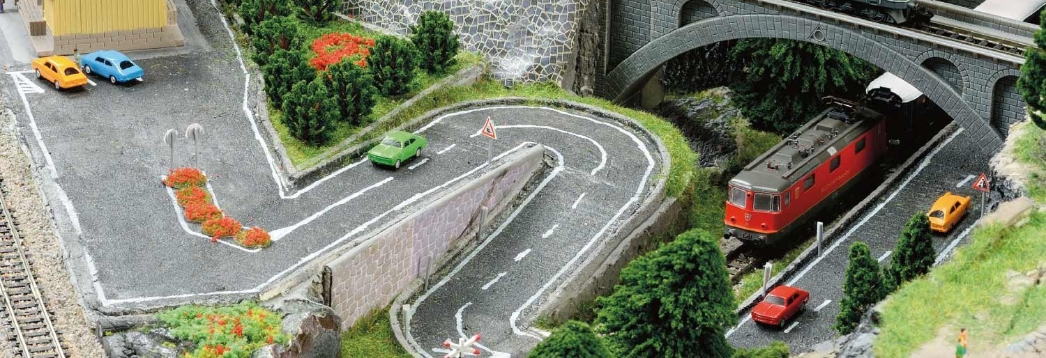

#2392 Messaggio da FraPis »
Per posizionare correttamente i cartelli di avvicinamento al passaggio a livello occorrono circa 93cm di strada a monte e a valle del PL, praticamente a circa 31 cm di distanza l'uno dall'altro (31/62/93cm=50/100/150m), cosa forse possibile solo nel tratto che va dalla chiesa al PL, mentre nel tratto in discesa dalla stazione lo spazio non è sufficiente, è possibile posizionarli a distanze ridotte?
P.S.: nelle foto ufficiali del diorama sono posizionati subito dopo il tornante a pochi cm l'uno dall'altro ovviamente nella realtà questo non è possibile
#2393 Messaggio da Excalibur »
Francesco, avevo notato ieri lo stesso problema nel parlare dei pannelli segnaletici e mi hai anticipato nella richiesta che stavo per avanzare.
Ci sono altre incongruenze nella realizzazione del plastico, poi stiamo a preoccuparci di quanto alta, o larga debba essere la massicciata secondo le norme NEM. [103]
