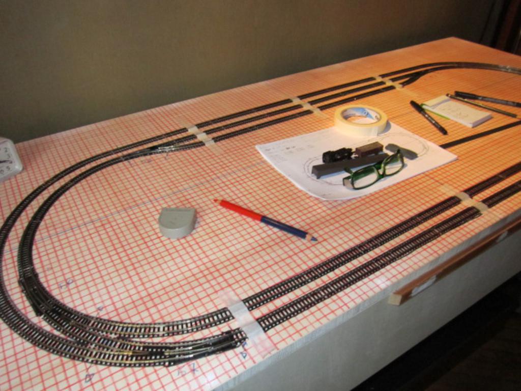

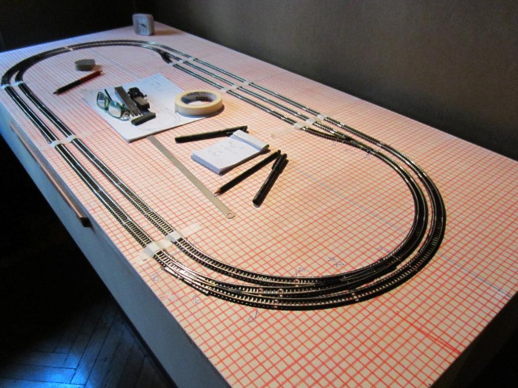

Buonasera a tutti, credo che ci sia poco da poter scegliere , ma per scrupolo chiedo agli esperti,avendo due ovali simili limitrofi , che corrono uno dentro l’altro per capirci, per far sì che i due convogli rispettivamente possano ,volendo,scambiarsi i circuiti reciprocamente più volte, come vanno posizionati i deviatori? e quanti ne vanno usati?
Grazie.
Maurizio - in ogni Genoano c’è un po’di masochismo e quindi anche di voler essere fermodellista in enne
Messaggi: 10414
#2353 Messaggio da v200 »
In questi tracciati solitamente i deviatoi convengono posizionarli in curva i n° di due per curva ( tot. 4 )in modo da risparmiare spazio per i convogli lunghi.
Problema:
I due tracciati ovali saranno uno più piccolo interno e quello esterno più grande. Le case forniscono due tipi di deviatoi curvi per collegare 4 tipi di curve con differente raggio:
R1 con R2
R3 con R4
Tra i deviatoi va poi inserito un tratto corto per mantenere l' interbinario.

#2354 Messaggio da geluc »
Quando puoi riesci a farmi uno schema su scarm, perché secondo me per riuscire a poter gestire gli scambi di circuito su entrambi i sensi di marcia,ce ne vogliono 2 coppie da 4, quindi in totale 8 deviatori e 4 interbinari o sbaglio? Grazie.

Messaggi: 10414
#2355 Messaggio da v200 »
Per due tracciati ovali bastano QUATTRO deviatoi due per curva.
Il problema con il Tracciato della D&A è capire come posizionarli vediamo poi con Sal per un tracciato realizzato con scarm che se non sbaglio ha creato già qualcosa con deviatoi forniti dalla raccolta.
Qui sotto uno schema generico solo per capire se è questo che ti serve il tracciato è in N.

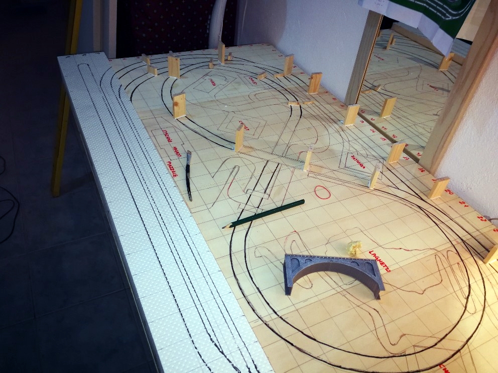

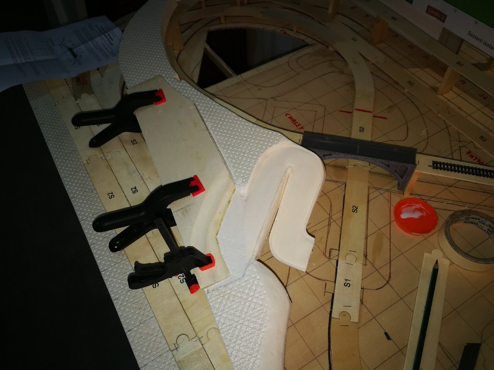

#2356 Messaggio da Excalibur »
Mi sto rendendo conto ora che ho fatto bene a sostituire il pannello antistante la stazione con uno in multistrato e non in polistirolo come suggerito dalla DeA.
C'è molto lavoro da eseguire in quella zona, come la connessione dei vari tronconi di binari, il fissaggio dei motori degli scambi e non vedo come questi possano essere fissati in modo adeguato su del polistirolo, senza che questo si frantumi.
Tutto risulta più robusto e meno complicato da lavorare.

#2357 Messaggio da Sergio Trucco »
Sono d'accordo infatti ho pensato di utilizzare il poliuretano o polistirolo solo per i rilievi o paesaggio tutto dove ci sono binari preferisco il multistrato anche solo da 4 mm ma nella stazione inserisco un multistrato da 6 sotto quello da 4 che utilizzo per il percorso così nei cambi di pendenza non ho interruzioni con possibili scalini che farebbero deragliare il treno.
Sergio

#2358 Messaggio da FraPis »
Io non ho avuto nessun problema, ho utilizzato polistirene alta densità da 3 cm (DeA prevede 2 cm) meccanicamente molto robusto, una volta incollate le plance il risultato è stato ottimo
per il piano stazione e parcheggio, invece, ho incollato al polistirolo una sagoma in multistrato
per la motorizzazione del deviatoio ho incrementato la superficie della plancia

#2359 Messaggio da v200 »
Infatti esiste una notevole diversità tra polistirolo per imballaggi, polistirolo estruso per edilizia è polistirene ad alta densità. Questi ultimi due vengono utilizzati per coimbentazioni e costruzione pannelli divisori con una buona resistenza se non addirittura molto buna con il tipo colorato in blu.
Ovviamente va tenuto in conto che i deviatoi utilizzati nel progetto D&A non sono stati pensati come motorizzati ma manuali.
Poi ognuno di noi preferisce un tipo di materiale che un altro

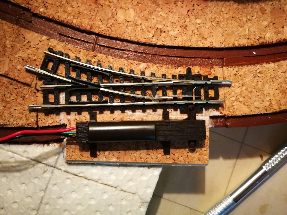

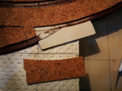

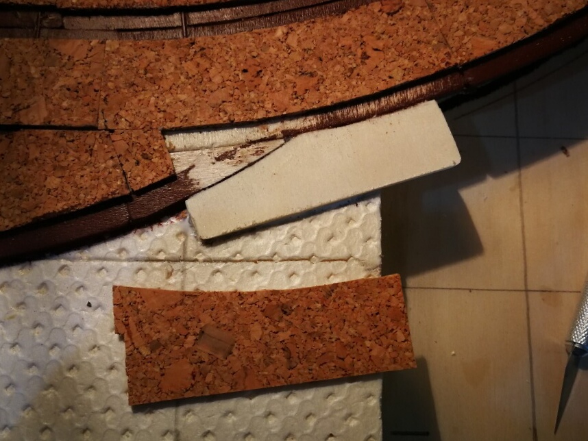

#2360 Messaggio da Excalibur »
Senza uno scopo ben preciso, ho pensato di ricoprire il pannello che rimaneva scoperto dalla plance con compensato da 2,5 mm. (lo stesso spessore delle plance) rivestito anch'esso di sughero, sicchè ora non ho bisogno di appendici varie per fissare i motori degli scambi, tranne quello più esterno a destra, che sporge un pochettino al di fuori del pannello.
Una volta tanto ho combinato qualcosa di buono. [102]

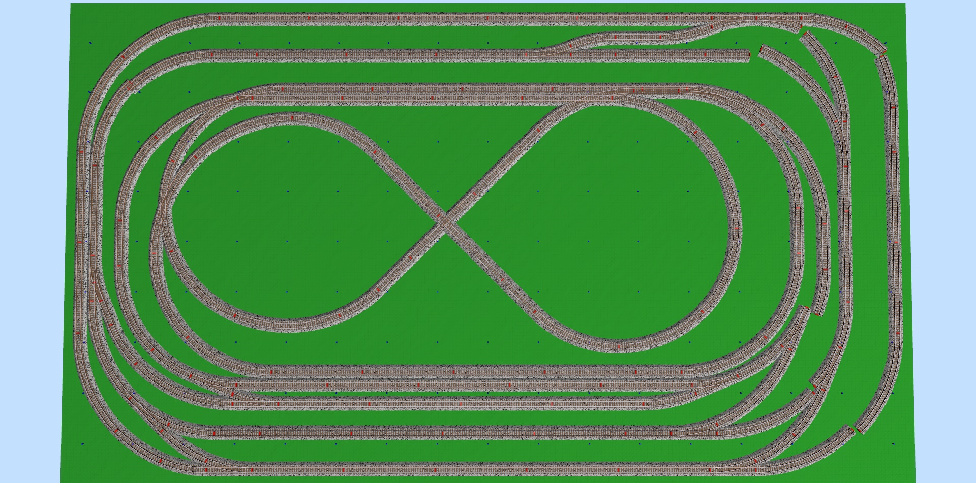

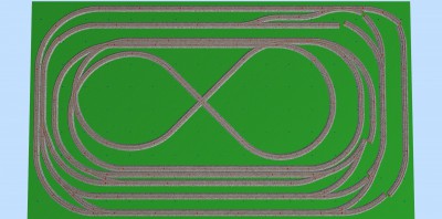

#2367 Messaggio da geluc »

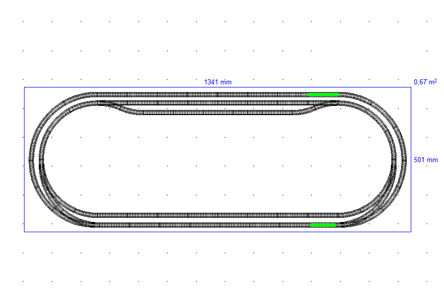

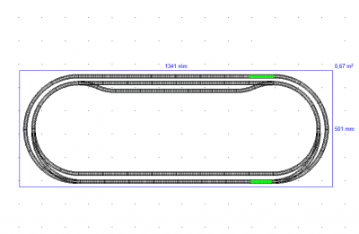

ciao a tutti a chi può interessare allego 2 file scarm di quello che dovrebbe essere, fatto salva ancora forse qualche piccola modifica, il mio circuito finale provato sul tavolo del diorama,le interruzioni sono tutte recuperabili dal vivo" giocando" appena un pò con la fless dei binari, su scarm no ovv. te le segnala tutte.Dovrei aver reso fattibili parecchie soluzioni di scambio di circuito tra i 4 treni che circoleranno sul Diorama.
L'anello centrale,quello più interno, non l'ho coinvolto da nessun deviatore e dovrei esser riuscito sugli altri, invece, a non avere nessuna inversione di polarità.
saluti a tutti.

#2368 Messaggio da Excalibur »
Tracciato molto bello ed interessante, rimane da vedere, una volta messo in funzione, se qualche treno non faccia disastri scontrandosi con un altro, non sarà facile gestire contemporaneamente quattro treni. [106]

#2369 Messaggio da geluc »
Ciao Alceo, davanti ho un bel pó di binari di possibile attesa e scambio e poi dovrei con il digitale riuscire a gestirli meglio singolarmente.
Sicuramente all’inizio andró piano piano
