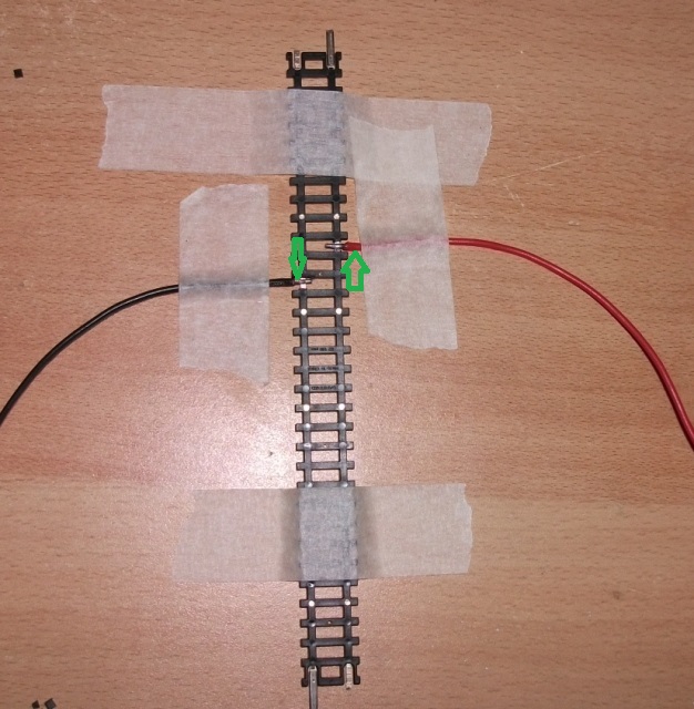

Disponete binario e cavetti su un piano, o tavolo e fissateli con del nastro di carta, come mostrato nella foto.
In questo modo avrete la mano destra (sinistra se siete mancini) libera per reggere il saldatore e l'altra mano per reggere lo stagno, senza che binario e cavetti se ne vadano a spasso mentre eseguite la saldatura.
Sarà sufficiente così appoggiare appena il saldatore e lo stagno ed otterrete una saldatura perfetta, senza il rischio di sciogliere la plastica delle traversine.

Una volta creata la treccia , lo piegate di 90°( conviene prima piegare e stagnare che dopo, una volta saldato alla rotaia il cavetto senza piegatura rischiate poi quando tenterete di piegarlo di tranciare alcuni fili in rame interni o dissaldarlo ) stagnate ed infine lo saldate alla rotaia nella parte inferiore.
Mentre se desiderate un tratto di filo corto appena visibile l'operazione di saldatura del cavetto conviene farlo sul fianco esterno della rotaia E' MAI INTERNO , rimane un po più scomodo ma vi risparmiate qualche passaggio inoltre in caso di emergenza risulta più veloce fare un saldatura di riparazione senza andare sotto alla plancia
