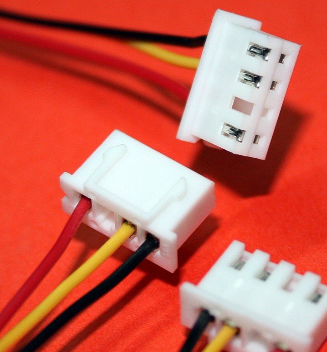

Personalmente, ho iniziato ad utilizzare connettori JST solo che questi devi crimpare i refori maschi e femmine ai cavetti e poi inserirli nelle morsettiere.
Sono un po rognosi da montare ma hanno attacco e sgancio rapido

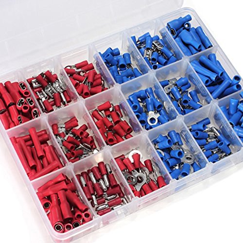

La terminazione è l'allacciamento di una connessione elettrica è di fondamentale importanza sia di funzionamento che in termini di sicurezza, ciascun allacciamento deve essere realizzato con corretti accessori di crimpatura, sconsiglio il serraggio di conduttori senza aver preventivamente inserito un puntalino o capicorda adeguato e correttamente dimensionato alla sua sezione, nel nostro caso si tratta di sezioni abbastanza sottili sotto il mm² quindi meccanicamente molto delicate, un errato serraggio del conduttore su un morsetto a vite potrebbe danneggiare il conduttore stesso compromettendone il corretto funzionamento, oggi in commercio si trovano parecchi elementi idonei a realizzare le terminazioni (puntalini preisolati, capicorda a occhiello, capicorda a forcella, faston ecc.) ma occorre un minimo di informazione su come vanno realizzate, i colori sono fondamentali per individuare la corretta sezione del conduttore
Rosso = conduttori fino a 1,5mm²
Blu = conduttori oltre 1,5mm² fino a 2.5mm²
Giallo = conduttori oltre 2.5mm² fino a 6mm²
Capicorda puntalino preisolato a compressione
Faston e capicorda vari preisolati a compressione

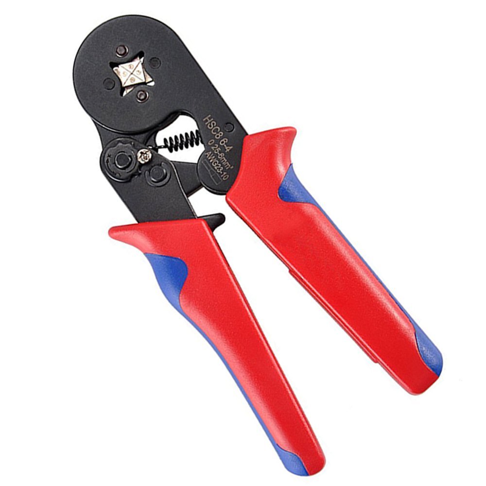

Pinza crimpatrice per preisolati a compressione

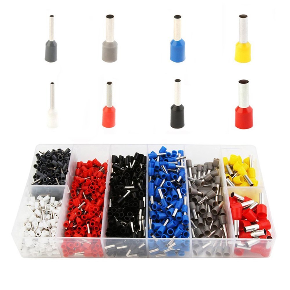

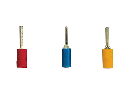

I puntalini preisolati come la foto sotto non sempre rispettano i colori precedentemente indicati per cui occorre verificare nella confezione a quale sezione fanno riferimento
Puntalini preisolati
Pinza crimoatrice per i puntalini preisolati

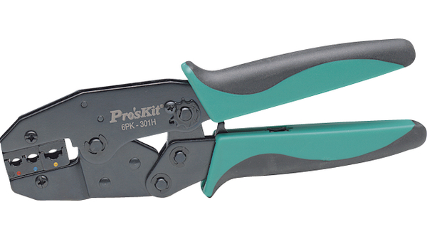

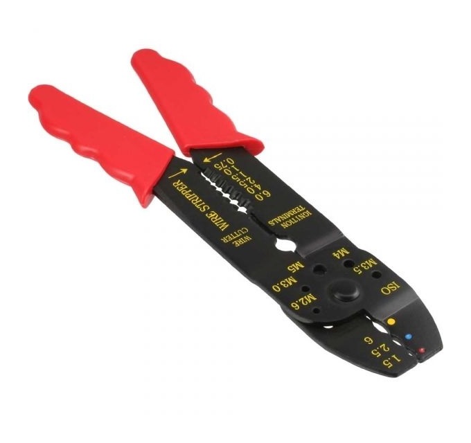

Sconsiglio fortemente l'acquisto della pinza come da foto sotto, generalmente non offrono una buona compressione del puntalino/capicorda che se non verificata potrebbe non essere sufficiente a trattenere il conduttore ad esso collegato, l'unico pregio di questa pinza è che talvolta offrono un tranciaviti integrato molto interessante nel nostro caso
Pinza da evitare per crimpatura preisolati a compressione
